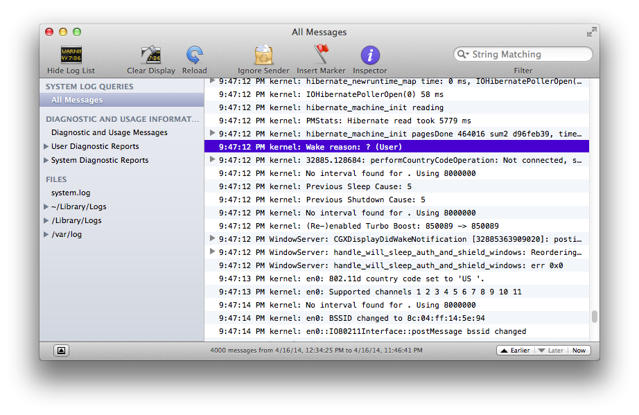

shingai Posted April 17, 2014 Share Posted April 17, 2014 Sobre o gerenciamento de energia, qdo eu clico no Power do gabinete, demora um pouco, não sei quantos minutos demorou, pois fui na rua comprar cigarro e quando voltei, estava desligado ... mexi no mouse e despertou rápido Link to comment Share on other sites More sharing options...
Allan Posted April 17, 2014 Share Posted April 17, 2014 a sim, mas você fala isso relacionado com o Sleep certo? se for, faz assim. Vai na "Maça" e clica em "Dormir/Sleep" espera uns 20 segs, dai retorna, vai no Console e veja o que aparece na linha: Wake reason... Link to comment Share on other sites More sharing options...

Allan Posted April 17, 2014 Share Posted April 17, 2014 Não. Veja que falei pra você, na linha Wake Reason: 1 Link to comment Share on other sites More sharing options...
shingai Posted April 17, 2014 Share Posted April 17, 2014 Link to comment Share on other sites More sharing options...
Allan Posted April 17, 2014 Share Posted April 17, 2014 Está com conflito nos devices Glan e EHC2. Pra consertar é simples, vai no device Glan, dai procure por _PRW, e delete: Name (_PRW, Package (0x02) // _PRW: Power Resources for Wake { 0x0D, 0x03 }) Faça o mesmo com o device EHC2. 1 Link to comment Share on other sites More sharing options...
