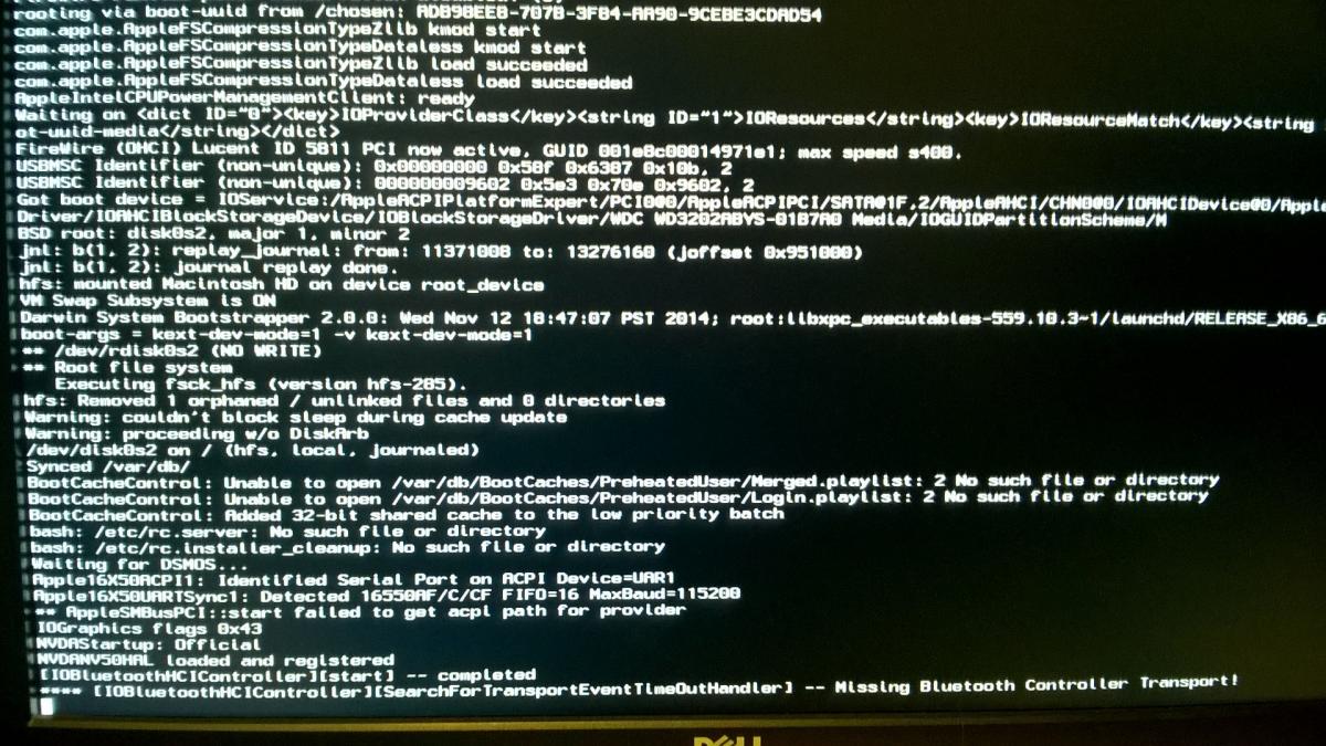

Vitix Posted March 16, 2015 Share Posted March 16, 2015 Certamente la guida sarà completa di tutto. Fabio Ciao Fabio, PROBLEMA 1: ho provato ma appena seleziono la USB come boot mi compare: Can't find boot file: '/System/Library/Kernels/kernel' RISOLTO: Estraendo il file kernel dal pkg e mettendolo a mano nel percorso richiesto all'interno della penna USB PROBLEMA 2: dopo il riavvio dell'installazione si blocca su: Missing Bluetooth Controller Transport! Suggerimenti? Vito Link to comment https://www.insanelymac.com/forum/topic/282652-guida-1010109108-retail-su-asus-p5q-deluxe/page/26/#findComment-2120532 Share on other sites More sharing options...

Fabio1971 Posted March 17, 2015 Author Share Posted March 17, 2015 L'errore che hai e' dovuto alla video, quale scheda video monta il pc Fabio Link to comment https://www.insanelymac.com/forum/topic/282652-guida-1010109108-retail-su-asus-p5q-deluxe/page/26/#findComment-2120630 Share on other sites More sharing options...

Vitix Posted March 17, 2015 Share Posted March 17, 2015 L'errore che hai e' dovuto alla video, quale scheda video monta il pc Fabio Perdonami l'ho aggiunta ora GeForce G210, con Maverick nessun problema... Link to comment https://www.insanelymac.com/forum/topic/282652-guida-1010109108-retail-su-asus-p5q-deluxe/page/26/#findComment-2120634 Share on other sites More sharing options...
Fabio1971 Posted March 17, 2015 Author Share Posted March 17, 2015 All'avvio aggiungi come flag : PCIRoot=1 Fabio Link to comment https://www.insanelymac.com/forum/topic/282652-guida-1010109108-retail-su-asus-p5q-deluxe/page/26/#findComment-2120640 Share on other sites More sharing options...
Vitix Posted March 18, 2015 Share Posted March 18, 2015 All'avvio aggiungi come flag : PCIRoot=1 Fabio Niente, si blocca sempre su quel messaggio :/ Link to comment https://www.insanelymac.com/forum/topic/282652-guida-1010109108-retail-su-asus-p5q-deluxe/page/26/#findComment-2120849 Share on other sites More sharing options...
Fabio1971 Posted March 18, 2015 Author Share Posted March 18, 2015 Avvia con -v e posta una foto Fabio Link to comment https://www.insanelymac.com/forum/topic/282652-guida-1010109108-retail-su-asus-p5q-deluxe/page/26/#findComment-2120901 Share on other sites More sharing options...
Vitix Posted March 19, 2015 Share Posted March 19, 2015 Avvia con -v e posta una foto Fabio Ecco qui Link to comment https://www.insanelymac.com/forum/topic/282652-guida-1010109108-retail-su-asus-p5q-deluxe/page/26/#findComment-2121357 Share on other sites More sharing options...

Agostino9446 Posted March 28, 2015 Share Posted March 28, 2015 Ciao Fabio, cosa posso fare io? Grazie Prova ad avviare con IGPEnabler=No GraphicsEnabler=Yes Link to comment https://www.insanelymac.com/forum/topic/282652-guida-1010109108-retail-su-asus-p5q-deluxe/page/26/#findComment-2123841 Share on other sites More sharing options...
carbo178 Posted March 28, 2015 Share Posted March 28, 2015 Non vedo DSMOS has arrived, di solito è quando FakeSMC non viene caricato, devi avere kext-dev-mode=1 nelle flags di boot, se hai fakesmc in clover devi avviare premendo barra spazio e scegliendo "With injected kexts" Link to comment https://www.insanelymac.com/forum/topic/282652-guida-1010109108-retail-su-asus-p5q-deluxe/page/26/#findComment-2123842 Share on other sites More sharing options...
