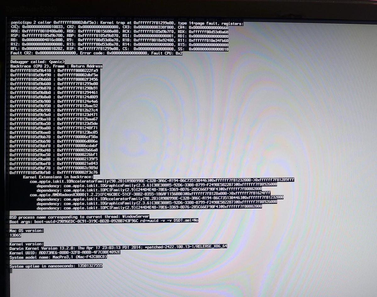

Ho fatto l'installazione e al riavvio ottengo lo stesso Kernel Panic che avevo ottenuto giorni fa, facendo l'aggiornamento da Mavericks 10.9.2 funzionanate a Mavericks 10.9.3 con il Combo Update.
Lo allego , così potete vedere di cosa si tratta .... :(
....sono un idiota !!!
Avevo fatto la installazione sul mio SSD che però non avevo reinizializzato per cancellare la vecchia installazione ...per quello non funzionava....
Allora ho riprovato ad installare Mavericks 10.9.3 con la chiavetta fatta con Pandora e il Dsdt di Carbo178.

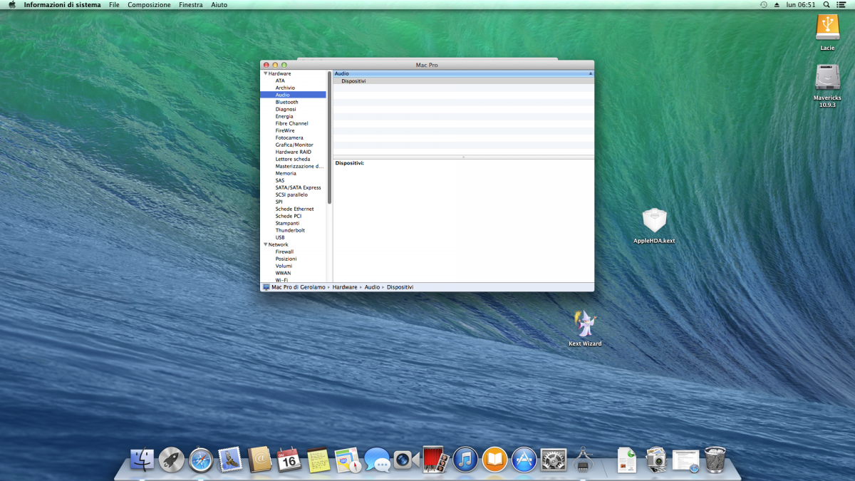

Installazione andata a buon fine , funziona tutto ma l'audio non funziona....., quando clicco sulla mela/informazioni su questo mac/ resoconto di sistema nella sezione audio non c'è nulla , tabula rasa..... non è rilevata alcuna periferica.....provo a mandarvi uno screenshot della schermata Zippato per farvi capire.....
Ho provato ad instllare AppleHDA.Kext 12F45 scaricato dalla sezione download all'inizio della guida di Fabio1971 , riparato i permessi e la cache, ma al riavvio l'audio non funziona e nella sezione Audio non viene ancora rilevato nulla..... boh.... :(

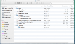

La cartelle Extra è troppo grossa e non riesco a postarla qui , purtroppo al suo interno ci sta un Extensions.mkexts che pesa per 35 mega .... non posso mica eliminarlo.... :(
Controllo nel bios che sia attivata la periferica audio...
controllato nel bios, periferica audio abilitata.....
Come faccio ad inviare la cartella Extra che è troppo grossa ??
Con questo forum si possono inviare massimo 10 mega alla volta, e la mia cartella Extra pesa 38 mega..... Posso e limarti il file Extension.mkexts che pesa 35 mega solo lui ??? O vi serve pure quello ?

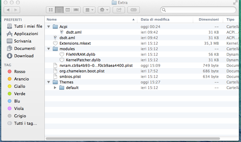

Lancia il pacchetto post-install di Pandora, seleziona "Ripara i permessi" e "Ricostruisci la cache", dopodichè se ti chiede di eliminare extensions.mkext rispondi si, altrimenti sposta il file Extensions.mkext sul desktop (eliminalo da Extra) e riavvia

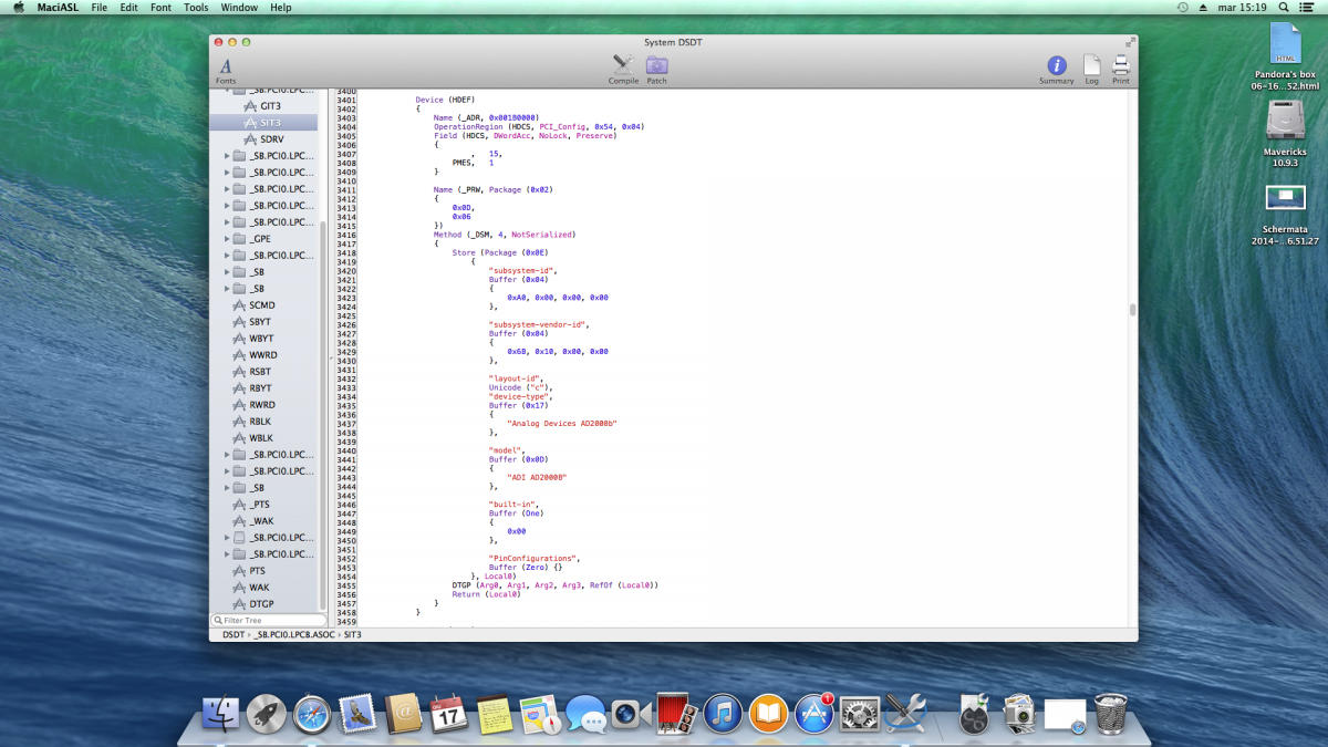

Prima di fare danni (dato che non ho capito) ti mando due schermate :
Una del mio DSDT nella parte relativo al HDEF , che dovrebbe essere già modificato per il KExt Ad2000b che mi hai mandato prima...
L'altra della mia cartella Extra e di quello che ci sta all'interno....
Così magari mi dite cosa si può fare....
