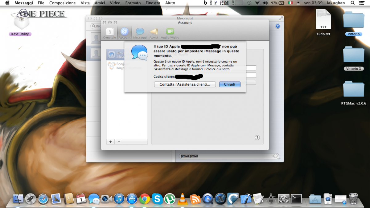

iakughan Posted February 1, 2013 Share Posted February 1, 2013 Ciao Fabio, ho un problema con la fix di iMessagges. Dopo che ho installato enoch bootloader con la cartella modules e il file per il fix, appena faccio il login su messaggi, dopo qualche secondo mi appare questa schermata. Come risolvo? P.S. Ho visto che c'è una nuova versione, per aggiornare basta reinstallare enoch? per aggiornare invece i file boot1h ecc come faccio? Grazie in anticipo Link to comment Share on other sites More sharing options...
ErmaC Posted February 1, 2013 Author Share Posted February 1, 2013 Ciao Fabio, ho un problema con la fix di iMessagges. Dopo che ho installato enoch bootloader con la cartella modules e il file per il fix, appena faccio il login su messaggi, dopo qualche secondo mi appare questa schermata. Come risolvo? P.S. Ho visto che c'è una nuova versione, per aggiornare basta reinstallare enoch? per aggiornare invece i file boot1h ecc come faccio? Grazie in anticipo Usa Chameleon Wizard. ti scarichi i binari e da Chameleon wizard ti sposti nella tab cartella su disco, selezioni dove sono stati salvati i binari, e poi dai la spunta su Boot0 (come in figura). Per il problema del login, ho sentito che è consigliabile fare la registrazione con un vero iDevice (o vero Mac) restare collegato una decina di minuti e poi è possibile usarlo tranquillamente anche su Hack. Fabio Link to comment Share on other sites More sharing options...
iakughan Posted February 1, 2013 Share Posted February 1, 2013 Il punto é che io sono già registrato...anche da un po...icloud, iTunes, app storie...ecc funzionano tutti e anche bene. Link to comment Share on other sites More sharing options...
ruki250 Posted February 1, 2013 Share Posted February 1, 2013 Il punto é che io sono già registrato...anche da un po...icloud, iTunes, app storie...ecc funzionano tutti e anche bene. se non hai un iDevice e se hai la possibilità, inserisci una carta di credito!!! Link to comment Share on other sites More sharing options...

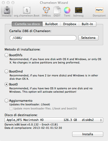

ErmaC Posted February 1, 2013 Author Share Posted February 1, 2013 Per l'aggiornamento di dei tre file (boot, boot0 o boot0md, boot1h) intendi copiarli (cioè in / e in /usr/standalone/i386) e basta o bisogna proprio riscriverli sulle partizioni con "dd if= of= " ? Si riscrivere con dd e fdisk ma anche con il metodo descritto poco sopra va bene... Link to comment Share on other sites More sharing options...
iakughan Posted February 1, 2013 Share Posted February 1, 2013 se non hai un iDevice e se hai la possibilità, inserisci una carta di credito!!! Quindi dovrei loggarmi su messaggi usando un vero mac, lasciarlo attivo 10 minuti e poi posso collegarlo al mio? Link to comment Share on other sites More sharing options...
ruki250 Posted February 1, 2013 Share Posted February 1, 2013 Quindi dovrei loggarmi su messaggi usando un vero mac, lasciarlo attivo 10 minuti e poi posso collegarlo al mio? se hai la possibilità si, altrimenti esiste un altro metodo ovvero quello di inserire una carta di credito dal tuo appleID tramite appStore Link to comment Share on other sites More sharing options...
