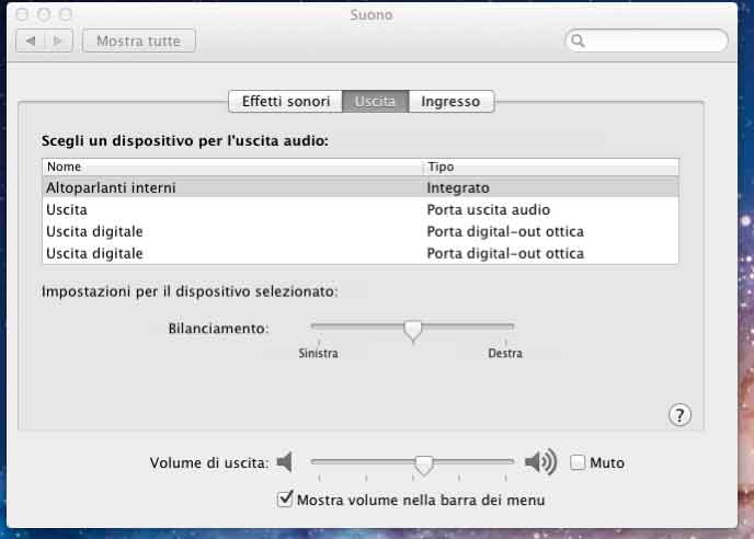

Fabio ciao,
provata la 1.05 sempre sulla Sabertoot:
installazione perfettamente riuscita su USB esterno (scollegando tutti gli hdd interni ed esterni.... nell'installazione)
una nota sull' audio..... che non e' più doppio ma..... vedi le mimmagini postate....
Sempre ottimo lavoro!!!! :)

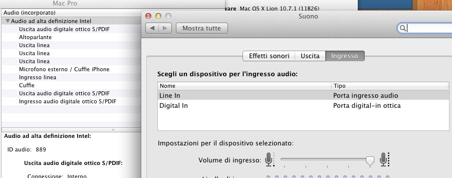

ho estratto appleHDA dal combo 1071 per sicurezza, l'ho messo, ho fatto girare kext wizard per i permessi e la cache, al riavvio recreandae non ha dato nessun errore, e l'audio è tornato come prima senza enabler vari.
Però il microfono non c'è :)
cmq il file che genera tutto è l'info.plist
allego cmq l'attuale situazione, per evidenziare come appaia il microfono nel system profiler e non in preferences
Usa questi file con HDA wizard senza spuntare il binpatch (dato che il controller è gia risonosciuto e già binpatchato)
