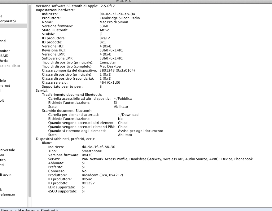

Ho controllato tutti i dispositivi.. e il bluetooth non è presente... è attivo da BIOS?
Fabio
colpa mia, purtroppo il led del bluetooth lavora al contrario (led acceso bluetooth disattivo, led spento bluetooth attivo), ora però tra una cosa e l'altra sono bloccato, non arriva più al desktop ;)

Il bluetooth funziona OOB! :rolleyes:
