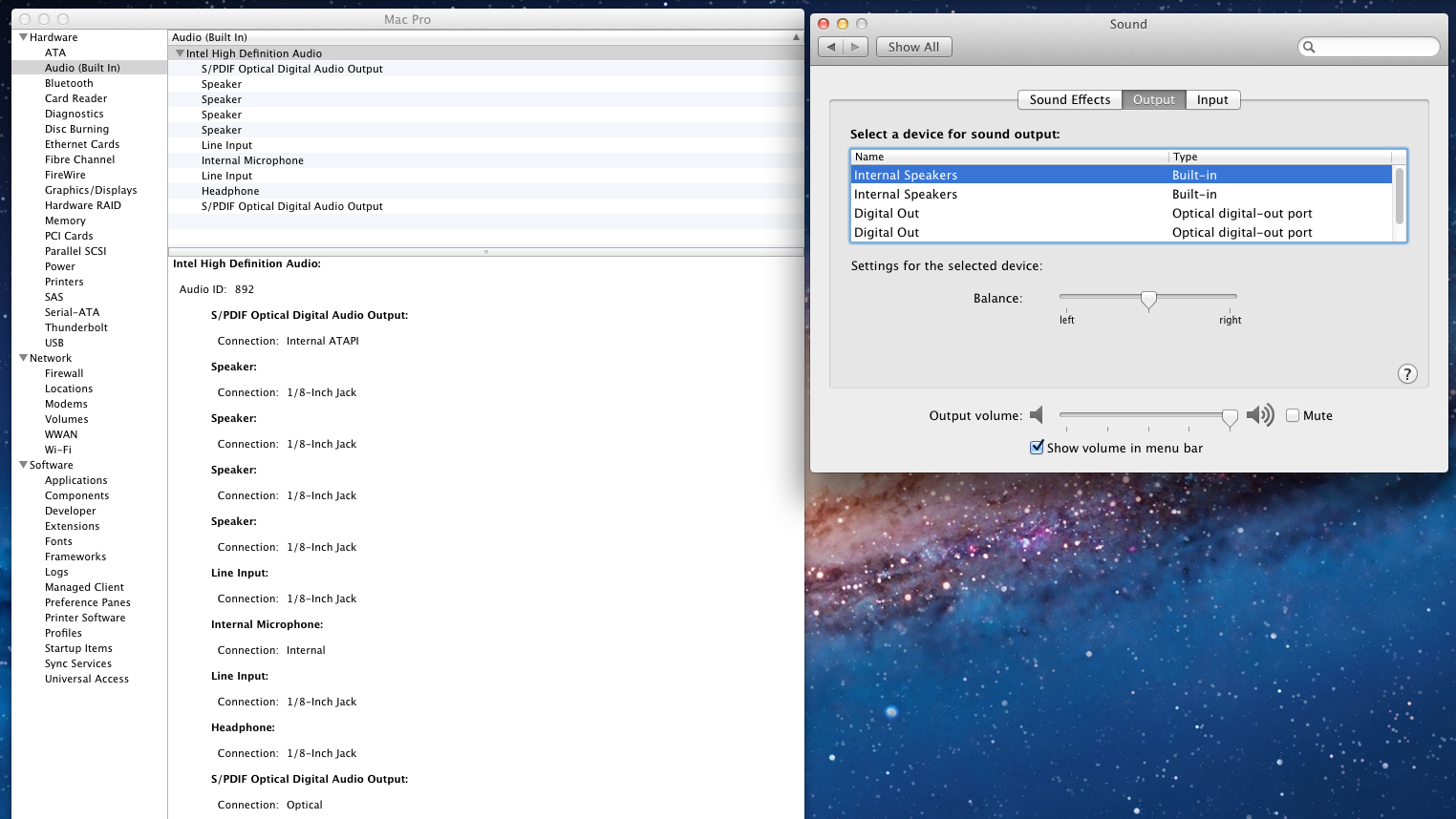

SabertoothX58 --> ALC892 TEST1
Requisiti:
- Avere l'AppleHDA.kext "vergine" in System/Library/Extensions.
- Il DSDT.aml in Extra
Cosa ha di nuovo?
il binpatch avviene su due codec:
11d41984 > 10ec0892
11d41983 > 00000000
(che il 11d41983 dia problemi se non viene "resettato"?)
ALC892_TEST1.zip
Speriamo
Fabio

This one works :) Output devices are doubled in device list but the upper Internal speakers selection works.

Ottime speranze Fabio!!!! :|
Il binpatch va correttamente :P
unico neo......(come mostra mm67)
nel pannello suono in uscita ci sono due InternalSpeaker ---------Integrato
e in ingresso due Line In ---------Porta di ingresso audio
ma sola la prima delle due funziona.......
condizione solo mia?
... comunque compimenti per il livello di comprensione del meccanismo!!!!
e vai a far sparire quel rosso che ti dava noia in prima pagina della guida.
Maurizio

Ufficialmente rilascito Lionize 1.04
Aggiunto anche il link in prima pagina ;)
Caratteristiche:
- Supporto per Rampage III Extreme (tutto ok)
- Supporto per Rampage III GENE (NON TESTATO)
- SISTEMATO L'AUDIO PER LA SABERTOOTHX58 ALC892! (thx mm67 & mauriziopassotti)

ciao fabio, grazie della risposta.
Ho seguito tutto alla lettera, ma al riavvio non funziona la scheda audio ( ancora non l'ho sistemata) e siccome ho una partizione con snow il chameleon che ho installato li mi da il problema che ho scritto.
ti chiedo 2 cose:
1) posso installare chameleon 2.0 RC nella partizione con snow? perche voglio tenermi snow fino a ceh non sistemo lion.
2) come sistemo l'audio?
fai una cosa per non fare cavolate...
il tuo com.apple.Boot.plist che hai in Extra di Snow "duplicalo" e uno lo rinomini in org.chameleon.Boot.plist...
almeno non perdi il supporto al Boot.plist...
Per il resto non vedo "contro" per un upgrade del bootloader.
Per l'audio dovremo fare prove con uno scriptfix come ho fatto per la sabertoothx58, purtroppo non avendo l'hardware sotto mano sono andato per tentativi...
Sull'internazionale un utente a semplicemente cambiato l'uscita dal pannello preferenze dell'audio... sembra stupido, ma magari ti basta fare questo passaggio e l'audio è già sistemato..
