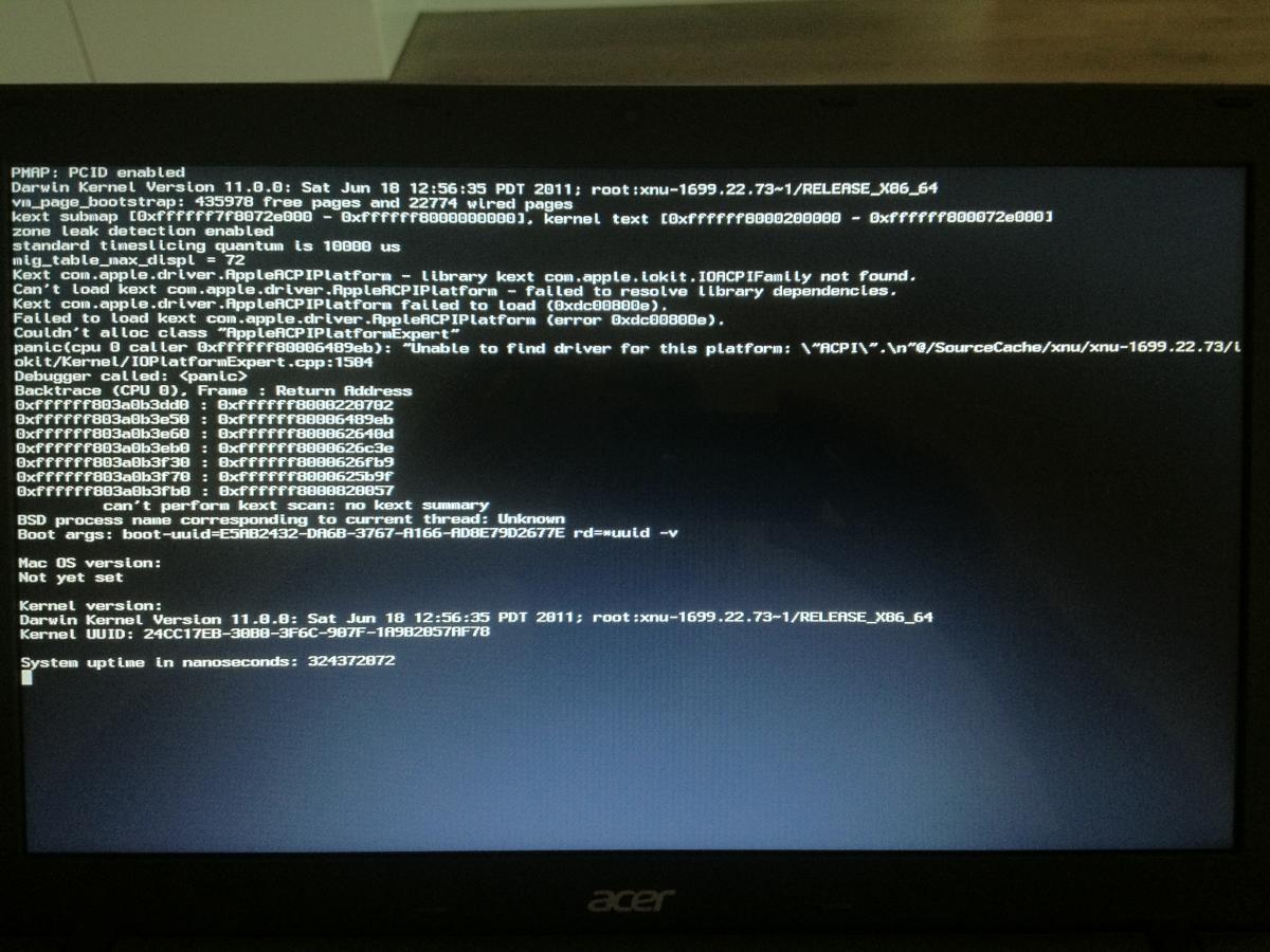

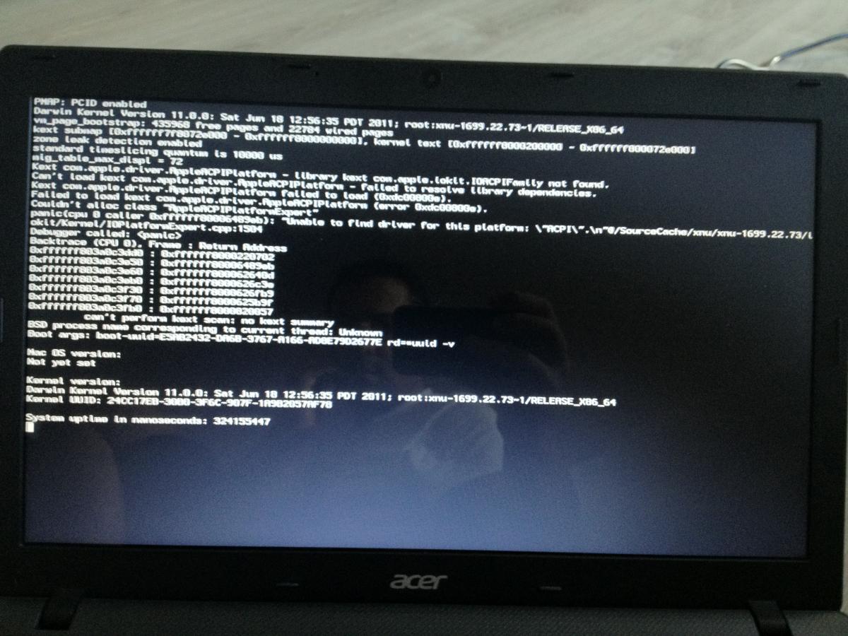

vicmin Posted September 19, 2012 Share Posted September 19, 2012 Ciao, ho provato a reinstallare cambiando il Kernel e rifacendo la procedura da zero. Non sono ancora riuscito a far partire l'installazione ma almeno ora non si riavvia continuamente. Questa volta ho un Panic con un avviso che dice di premere il pulsante di alimentazione per spegnere il pc. Suggerimenti? Link to comment https://www.insanelymac.com/forum/topic/258485-guida-installare-os-x-lion-e-mountain-lion/page/78/#findComment-1853857 Share on other sites More sharing options...
peppect1984 Posted September 19, 2012 Share Posted September 19, 2012 Mi fà piacere che il mio consiglio ti sia servito, ad ogni modo adesso siamo giunti allo stesso punto, io ho aperto una discussione al forum così vediamo se qualcuno è in grado di aiutarmi, stò provando ad instalare sia snow leopard che lion ma il problema è sempre lo stesso Link to comment https://www.insanelymac.com/forum/topic/258485-guida-installare-os-x-lion-e-mountain-lion/page/78/#findComment-1853862 Share on other sites More sharing options...
Fiox89 Posted September 19, 2012 Author Share Posted September 19, 2012 Ciao, ho provato a reinstallare cambiando il Kernel e rifacendo la procedura da zero. Non sono ancora riuscito a far partire l'installazione ma almeno ora non si riavvia continuamente. Questa volta ho un Panic con un avviso che dice di premere il pulsante di alimentazione per spegnere il pc. Suggerimenti? Schermata comune a qualsiasi altra. Se non avvii in verbose non è possibile capire che orrere ci sia. Mi fà piacere che il mio consiglio ti sia servito, ad ogni modo adesso siamo giunti allo stesso punto, io ho aperto una discussione al forum così vediamo se qualcuno è in grado di aiutarmi, stò provando ad instalare sia snow leopard che lion ma il problema è sempre lo stesso Idem come sopra. Già chiesto di fare una foto per capire di cosa parla il kernel panic, continua pure nel tuo topic dunque, non serve seguire il problema su due fronti. Link to comment https://www.insanelymac.com/forum/topic/258485-guida-installare-os-x-lion-e-mountain-lion/page/78/#findComment-1853874 Share on other sites More sharing options...
vicmin Posted September 19, 2012 Share Posted September 19, 2012 Ciao, ecco il kernel panic. Qualcuno ha idea di come risolvere? Grazie mille Link to comment https://www.insanelymac.com/forum/topic/258485-guida-installare-os-x-lion-e-mountain-lion/page/78/#findComment-1853955 Share on other sites More sharing options...
Fiox89 Posted September 19, 2012 Author Share Posted September 19, 2012 A quanto si legge, il problema non sta nel kext da te citato, bensì in IOACPIFamily. Puoi provare inizialmente eliminandolo, ed avviando in -f In ogni caso, mi sembra ci siano problemi anche con la cpu, forse non risolverai semplicemente eliminando questo kext facci sapere come va Link to comment https://www.insanelymac.com/forum/topic/258485-guida-installare-os-x-lion-e-mountain-lion/page/78/#findComment-1853991 Share on other sites More sharing options...

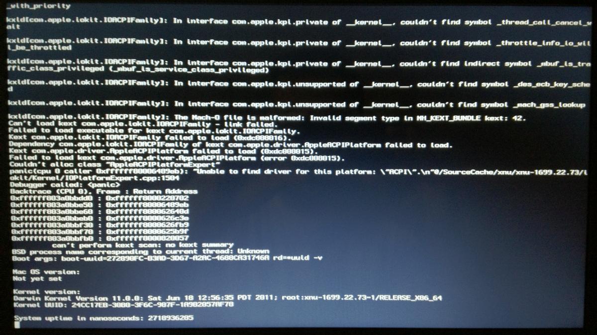

vicmin Posted September 20, 2012 Share Posted September 20, 2012 A quanto si legge, il problema non sta nel kext da te citato, bensì in IOACPIFamily. Puoi provare inizialmente eliminandolo, ed avviando in -f In ogni caso, mi sembra ci siano problemi anche con la cpu, forse non risolverai semplicemente eliminando questo kext facci sapere come va eliminato IOACPIFamily. adesso ho questo: Link to comment https://www.insanelymac.com/forum/topic/258485-guida-installare-os-x-lion-e-mountain-lion/page/78/#findComment-1854211 Share on other sites More sharing options...

Fiox89 Posted September 20, 2012 Author Share Posted September 20, 2012 eliminato IOACPIFamily. adesso ho questo: Prova eliminando AppleACPIPlatform, se non si avvia sostituisci questo kext con quello di snow leopard, che trovi in prima pagina Ciao a tutti, ho seguito la guida passo passo, ma non mi riconosce la chiavetta come bootable. Sto provando su un HP G62 Non è un problema inerente l'installazione, ma solo inerente la creazione della chiavetta. Chameleon riconosce in ogni condizione la chiavetta se è fatta bene Link to comment https://www.insanelymac.com/forum/topic/258485-guida-installare-os-x-lion-e-mountain-lion/page/78/#findComment-1854262 Share on other sites More sharing options...
vicmin Posted September 20, 2012 Share Posted September 20, 2012 Sostituiti i kext con quelli di Snow Leo, ancora panic: Link to comment https://www.insanelymac.com/forum/topic/258485-guida-installare-os-x-lion-e-mountain-lion/page/78/#findComment-1854322 Share on other sites More sharing options...
Fiox89 Posted September 20, 2012 Author Share Posted September 20, 2012 Come hai avviato? Link to comment https://www.insanelymac.com/forum/topic/258485-guida-installare-os-x-lion-e-mountain-lion/page/78/#findComment-1854417 Share on other sites More sharing options...
vicmin Posted September 21, 2012 Share Posted September 21, 2012 Come hai avviato? ho provato normale, con -x e con -f ma niente Link to comment https://www.insanelymac.com/forum/topic/258485-guida-installare-os-x-lion-e-mountain-lion/page/78/#findComment-1854488 Share on other sites More sharing options...
