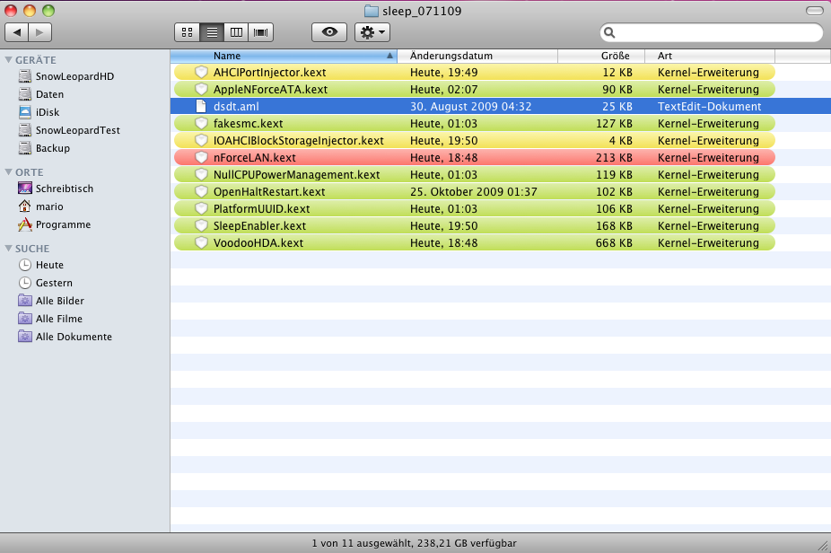

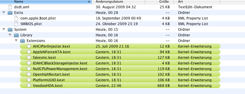

Hi User,
German
Ich habe den Ruhezustand endlich auf dem Board Asus P5N-E SLI zum laufen bekommen :P . Ihr müst einfach nur die Treiber Installieren die ich ihr hochgeladen habe und dann noch ein paar Bios Einstellungen machen. Am besten wie ich auf eine anderen Partition erst Testen. Ich bin immer noch in der Test Phase, aber bis jetzt läuft es sehr gut. Vieleicht läuft es auch dann auf andere Board's. Ich Bitte um Feedback.
Der Ruhezustand geht nur wenn Snow Leopard auf einer IDE Platte Installiert ist. :thumbsup_anim:
Englisch
I finally got to sleep on the board Asus P5N-E SLI to run :P . It must be installed only the drivers that I've uploaded it and then make a few bios settings. Best as I only play on a different partition. I'm still in the testing phase, but so far it runs very well. Maybe it runs also on other's board. I am asking for feedback.
The sleep is only when Snow Leopard is installed on an IDE disk. :)
Asus_P5N-E_SLI.zip
/dsdt.aml
/Extra/com.apple.Boot.plist
/Extra/SMBIOS.plist
/System/Library/Extensions/AHCIPortInjector.kext
/System/Library/Extensions/AppleNForceATA.kext
/System/Library/Extensions/fakesmc.kext
/System/Library/Extensions/IOAHCIBlockStorageInjector.kext
/System/Library/Extensions/NullCPUPowerManagement.kext
/System/Library/Extensions/OpenHaltRestart.kext
/System/Library/Extensions/PlatformUUID.kext
/System/Library/Extensions/VoodooHDA.kext
Bios Setup
CPU Configuration
CPU Internal Thermal Control = Disable
Limit CPUID MaxVal = Disable
Enhanced C1 (C1E) = Disable
Execute Disable Bit = Enable
Enhanced Intel SpeedStepp = Disable
Onboard Divice Configuration
Onboard Lan = Disable
Onboard 1394 = Disable
JMicron SATA Controler = Disable
Asus_P5N_E_SLI.zip
German
Es Läuft jetzt in der IDE und S-ATA Variante. Es kommt leider noch sehr oft vor das der Ruhezustand erst nach ca. 2 Minuten aktiv wird. Darum Gedult haben.
Mein Test System:
Mobo : Asus P5N-E SLI
Speicher : 2 GB DDR2 SDRAM
Lan : Realtek 8139
GPU : NVIDIA GeForce 7600 GT 256 MB
CPU : Intel Core 2 Duo
Leider muss mann im Bios ein paar Sachen wie OnBoard Lan, OnBoard FireWire und JMicron S-ATA abschalten da sonst der Ruhezustand nicht geht. Darum ist es wichtig wenn mann den Ruhezustand nutzen will sich eine Externe Lan Karte zu besorgen. Die Treiber werde ich erst später nachreichen da ich noch was Testen möchte.
Englisch
It now expires in the IDE and S-ATA version. Unfortunately it happens very often before the rest of the state until after about 2 minutes is active. So have patience.
My test system:
Memory : 2 GB DDR2 SDRAM
Lan : Realtek 8139
Unfortunately, man in the bios a few things like onboard lan, onboard FireWire and JMicron S-ATA as otherwise disable the hibernation does not work. Therefore it is important if man wants to use it to sleep to get an External LAN card. The drivers I will later to hand as I want to try something else.

(5) MODIFIED ADVICE: Many forum readers are having problems with the /Extra/Extensions cache file, i.e. Extensions.mkext not loading/working properly.....hence
If in the /Extra/Extensions, you installed all the kexts included in Chameleon 2.0 RC1 or RC2 or RC3 /Extra/Extensions,
OR if you only loaded one or two kexts in order for the /Extra/Extensions/ directory to be set up by the Chameleon Installer,
then delete them and from the downloaded Snow_Support_Files_V2.2,
that I have conveniently compiled in one folder for myself (NOTE: ALL CREDIT goes the developers of the included applications/kexts/bootloaders and boot files etc.; David Elliott, netkas, Superhai, Psystar, eno, slashack, AnV, Dr. Hurt.....),
copy across the following kexts:
ESSENTIAL
fakesmc.kext (32bit and 64bit compatible) -> emulates SMC to provide the information required for the Don't Steal Mac OS X.kext to decrypt the Apple encrypted files
"Choose either V2 or V1.......whichever "works" for you.......see Changelog for V2.1...."
NullCPUPowerManagement.kext (32bit and 64bit compatible) -> A problem with running OS X running on non-Apple hardware (both physically and in VM) is that the AppleIntelCPUPowerManagement.kext invariably causes a kernel panic or at bootup generates endless messages regarding the HPET and links to the CPU. AFAIK the NullCPUPowerManagement.kext plays a couple of tricks with the IOKit service registration process to take over the role of the AppleIntelCPUPowerManagement.kext, essentially disabling it. Also deals with heat issues.....
OpenHaltRestart.kext (32bit and 64bit compatible) -> fixes reboot and shutdown on PC-based machines without binary patching or recompiling the kernel
LESS ESSENTIAL
PlatformUUID.kext (32bit and 64bit compatible) -> Fixes some Time Machine related errors by providing a UUID from bootup (fixes UUID 35 errors)
ESSENTIAL FOR nForce Chipset MOBOs
AppleNForceATA.kext (32bit only at present - slashack's v0.1 kext or AnV's kext)
OPTIONAL FOR nForce Chipset MOBOs
Modified IONetworkingFamily.kext (from Snow Leopard but with nvenet.kext in Plugins renamed) - found in Snow_Support_Files_v2.1
plusnForceLAN.kext (64bit - eno's kext) ONLY IF YOU ARE USING ONBOARD LAN (Enabled in BIOS)
"Other kexts (32bit or 32/64bit or 64bit) if/when available may be used and/or essential if they work on nForce chipset + Intel multicore CPU MOBOs with OS X 10.6......e.g. for enabling sleep, audio, graphics etc......"
(6) Drag and drop your previously modded and saved DSDT.aml file into the / directory
(7) Use TextEdit, Property List Editor, TextMate or your favourite .plist file text editor to modify the SMBIOS.plist template included in the Snow Support Files, to suit your system hardware/RAM etc.......
A further modification is to insert your OSX_10.6_USB_Installer volume UUID number under/against SMUUID......and save the modified SMBIOS.plist (renamed from SMBIOS_MacPro21.plist if you are using this file, i.e. only if you wish to rename it.....) and put it in /Extra

(9) MODIFIED ADVICE: Many forum readers are having problems with the /Extra/Extensions cache file, i.e. Extensions.mkext not loading/working properly.....hence
If you get a kernel panic during booting as follows:[/font]
QUOTE
Kernel Extensions in backtrace (with dependencies):
com.apple.driver.AppleIntelCPUPowerManagement) and then some random numbers and letters or with references to HPET not being assigned to the CPU etc.
BSD process name corresponding to current thread: kernel_task
this indicates that for some reason NullCPUPowerManagement.kext is not taking over from the AppleIntelCPUPowerManagement.kext, as it should be, by being loaded into the kernel before the AppleIntelCPUPowerManagement.kext residing in /System/Library/Extensions, with its pathway inExtensions.mkext located at /System/Library/Caches/com.apple.kext.caches/Startup/Extensions.mkext......
This is because the Kext Utility.app did not build the the Extensions.mkext cache file pathway to NullCPUPowerManagement.kext in /Extra/Extensions properly properly (although it is probably setting the kext permissions correctly which is important).....so that NullCPUPowerManagement.kext is not being loaded into the kernel from Extenstions.mkext.....
Advice:
1. Delete the Extensions.mkext cache file from /Extra on your USB flash drive OS X Installer AND from /Extra on your target OS X volume.....
2. Copy "fresh" extensions across from Snow_Support_Files _V2.2 into the /Extra directories
AppleNForceATA.AnV or AppleNForceATA.slash
fakesmc.V2 or fakesmc.V1
OpenHaltRestart
PlatformUUID (although even different UUIDs in SMBIOS.plist and PlatformUUID Info.plist does not appear to cause any problems because according to Superhai the UUID in SMBIOS is not used for anything.....)
If an Extensions.mkext file is not present in /Extra the kexts in /Extra/Extensions will be loaded directly......the Extensions.mkext cache file being more of a convenience than a necessity at bootup in terms of a somewhat reduced bootup time; being a cached version of all the kexts in the Extensions folder, resulting in faster loading of the extensions at boot.
OS X continues to use the Extensions.mkext file until its modified date is different from that of the Extensions folder itself; at which point, it reverts to loading them from the Extensions folder and then re-creates the Extensions.mkext file......in Leopard (BUT NOT Snow Leopard at present) booting with -f forces the kexts to be loaded from the Extensions folder at bootup and then recreates the Extensions.mkext file....
(10) Use TextEdit, Property List Editor, TextMate or your favourite .plist file text editor to modify the com.apple.Boot.plist template included in the Snow Support Files to boot the kernel into 32bit mode using either the arch=i386 kernel flag with the Chameleon 2.0 RC3 boot file OR the -x32 kernel flag with the PC_EFI v10.1 boot file (ONLY RECOMMENDED if Chameleon 2.0 RC1 has been installed) and save the modified com.apple.Boot.plist and put it in /Extra....
ESSENTIAL
"Choose either V2 or V1.......whichever "works" for you.......see Changelog for V2.2...."
LESS ESSENTIAL
Modified IONetworkingFamily.kext (from Snow Leopard but with nvenet.kext in Plugins renamed) - found in Snow_Support_Files_v2.2
plus
(7) Drag and drop your previously modded and saved DSDT.aml file into the / directory
(8) Use TextEdit, Property List Editor, TextMate or your favourite .plist file text editor to modify the SMBIOS.plist template included in the Snow Support Files, to suit your system hardware/RAM etc.......
A further modification is to insert your OSX_10.6_GPT_A volume UUID number under/against SMUUID......and save the modified SMBIOS.plist (renamed from SMBIOS_MacPro21.plist if you are using this file, i.e. only if you wish to rename it.....) and put it in /Extra
(9) Then go to PlatformUUID.kext, and Show Package Contents -> Contents -> Info.plist.....use TextEdit, Property List Editor, TextMate or your favourite .plist file text editor to modify the Info.plist and go to IOKitPersonalities -> PlatformUUID and insert your OSX_10.6_GPT_A volume UUID number under/against PlatformUUID and save the modified Info.plist file

Hi User,
German
Der Ruhezustand geht nur wenn Snow Leopard auf einer IDE Platte Installiert ist. :D
Englisch
The sleep is only when Snow Leopard is installed on an IDE disk. :D
Asus_P5N-E_SLI.zip
/dsdt.aml
/Extra/SMBIOS.plist

(6) MODIFIED ADVICE: Many forum readers are having problems with the /Extra/Extensions cache file, i.e. Extensions.mkext not loading/working properly.....hence
ESSENTIAL
LESS ESSENTIAL
OPTIONAL FOR nForce Chipset MOBOsModified IONetworkingFamily.kext (from Snow Leopard but with nvenet.kext in Plugins renamed) - found in Snow_Support_Files_v2.2
plus

I. Booting Snow Leopard from Leopard volume Chameleon 2.0 RC3 bootloader screen
Here is my procedure for booting SL from a Leopard volume Chameleon bootloader screen......
1. Install Chameleon 2.0 RC3 onto your Leopard volume using Dr. Hurt's Installer or run dj nitehawk's Pre-Install Automator v1.1 script just to install Chameleon 2.0 RC3
2. Google search for netkas' PC_EFI v10.3 boot file and download it
3. Replace the Chameleon 2.0 RC3 boot file with netkas' PC_EFI v10.3 boot file
4. In your Leopard volume, you will now have an /Extra directory, containing an Extensions folder (containing Disabler.kext.....?) and a Themes folder (as usual when installing the Chameleon bootloader.....)
5. Now into the /Extra directory on your Leopard volume, add a new folder named 10.6
6. Inside 10.6 add a folder named Extra, and inside this folder add a folder named Extensions
7. Inside /Extra/10.6/Extra/Extensions, place copies of the kexts from the /Extra/Extensions folder on your SL volume
8. Inside /Extra on your Leopard volume, place a copy of the com.apple.boot.plist from the /Extra directory on your SL volume, which should contain the graphics EFI string for your video card to enable full functioning with hardware acceleration, multiple resolutions and resolution switching etc. in SL.......
Note: When booting into Leopard, the com.apple.Boot.plist file in Library/Preferences/SystemConfiguration is loaded over this com.apple.Boot.plist......this is my guess......
You should now have something similar to this (although you may have additional kexts as required for your MOBO....):
9. To boot into your Leopard volume......do so as normal.......the Leopard volume icon will be framed.......so just press Return.....
10. To boot into your SL volume, use your arrow keys to frame the SL icon.....then press Return

German
Ich brauche die NullCPUPowerManagement.kext nicht mehr es wird die Originale AppleIntelCPUPowermanagement.kext geladen. Ich muste nur an der DSDT.aml was ändern. Ich bin nach der Anleitung gegangen German und Englisch .
Englisch
I need the NullCPUPowerManagement.kext not it is loaded the originals AppleIntelCPUPowermanagement.kext. I muste only change the DSDT.aml what. I went to the guidance of German and English.
Board: Asus P5N-E SLI
/DSDT.aml
/Extra/SMBIOS.plist
/System/Library/Extensions/nForceIOATAFamily.kext
/System/Library/Extensions/nForceLAN.kext
/System/Library/Extensions/EvOreboot.kext
kextstat.txt
German
Kann mall einer sagen ob die Methode die ich oben erwähnt habe besser ist als die mit der NullCPUPowerManagement.kext besser ist? Welche vorteile hat mann den. Das einzige was mir aufällt bei den Board Asus P5N-E SLI läuft es seit (10.11.2009 ca. 19:00 UHR) dem besser. Mit der NullCPUPowerManagement.kext ist PC manchmall nicht hochgefahren. Ich gehe mall davon aus mann will zum Orginal ihn ohne das groß was an der Mac geändert ist.
Englisch
Can a mall to say whether the method I mentioned above is better than the better with the NullCPUPowerManagement.kext is? So what advantages has the man. The only thing I notice when the Board Asus P5N-E SLI running it since (10.11.2009 about 19:00 CLOCK) the better. The NullCPUPowerManagement.kext PC is not powered up sometimes. I go like this mall from the original man wants it big without that which is last on the Mac.
