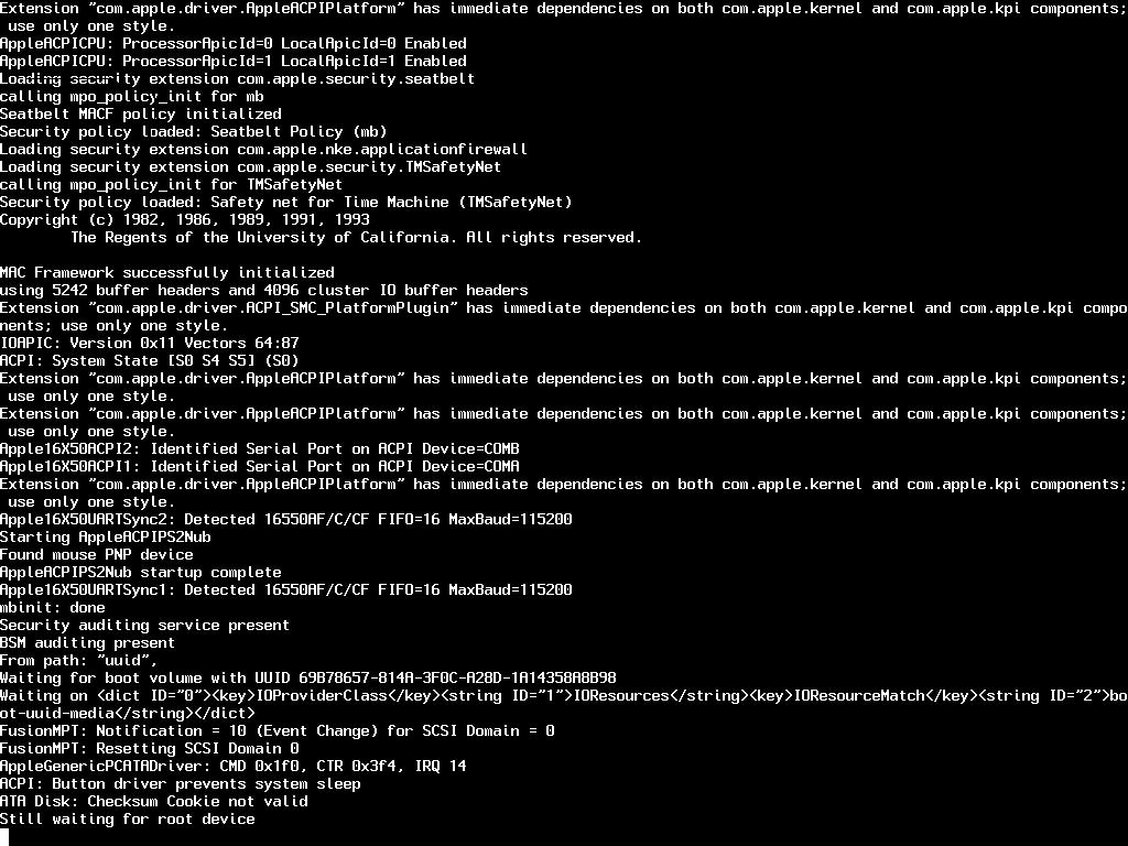

lollomac Posted February 27, 2008 Share Posted February 27, 2008 SALVE A TUTTI! Allora ho recentemente cambiato tutto il pc, ed ora ho messo il seguente hardware: AsRock Alive nf6g VSTA Amd 4200+ X2 (o.c. a 2,53) 2 GB Ram DDR2 a 800mhz HardDisk IDE Maxtor 80giga (lo so e' piccolo ,ma mo ho finito i soldi!) DVD Nec 4551 IDE sullo stesso canale (ne ha uno solo putroppo) Allora come lancio il DVD di Leopard 10.5.2 EFI, do invio, parte e poi mi si pianta alla mela col solito DIVIETO. Ho provato vari comandi, ma mi da sempre il solito Still Wait Root Device, e non va avanti! Cosa mi consigliate per far partire l'installazione? Di comandi ne ho provati tanti, ma niente, AIUTOOOOOOOOOOOOO! Grazie a tutti. Link to comment Share on other sites More sharing options...

lollomac Posted February 27, 2008 Share Posted February 27, 2008 Ecco uno screenshot del boot. Chi mi aiuta? Non c'e' modo di farlo partire... AIUTOOOOOOOOOOOOOO! Link to comment Share on other sites More sharing options...
