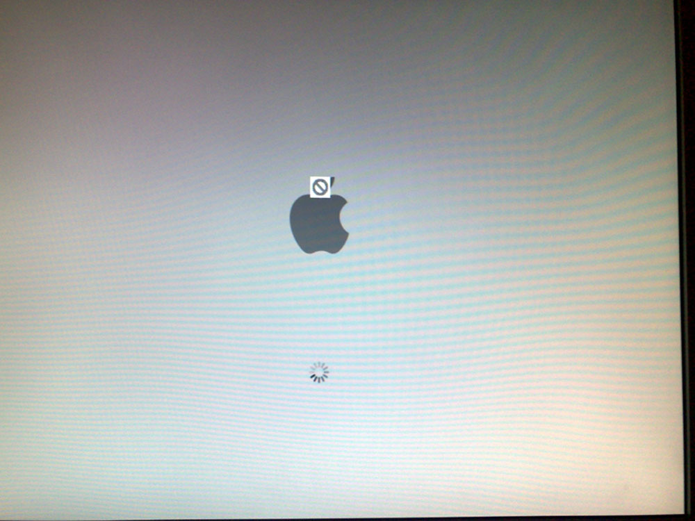

MaxXxDanil Posted February 22, 2008 Share Posted February 22, 2008 Hmmm...Prova a partire dal vostro ATA con -v e me lo faccia sapere ... allora ho fatto come hai detto con ATA digitando -v mi dice "still waiting for root device" mentre con l USB al boot premo invio e mi ritrovo questa schermata Link to comment Share on other sites More sharing options...
mac_cute Posted February 22, 2008 Share Posted February 22, 2008 allora ho fatto come hai detto con ATA digitando -v mi dice "still waiting for root device" mentre con l USB al boot premo invio e mi ritrovo questa schermata È lo stesso errore: "Waiting for root device". Cambia la prima modalità AHCI in BIOS setup per il vostro ATA e riprova... Se un'altra unità non risolve il problema potrebbe essere necessario modificare il ISO file con il nuovo pacchetto disponibile per supportare l'unità SATA che, sembra essere il problema ... Un'altra opzione è provare a sostituire ioatafamily.kext/contents/plugins/ Con uno da 10.5.1 Link to comment Share on other sites More sharing options...
MaxXxDanil Posted February 22, 2008 Share Posted February 22, 2008 mi servirebbe qualke guida xke e la prima volta ke faccio questo...ma xke con l usb mi si blokka in quella skermata ke vuol dire quel divieto sulla mela Link to comment Share on other sites More sharing options...
mac_cute Posted February 22, 2008 Share Posted February 22, 2008 mi servirebbe qualke guida xke e la prima volta ke faccio questo...ma xke con l usb mi si blokka in quella skermata ke vuol dire quel divieto sulla mela Ok ... Questo messaggio viene quando il SATA non è supportato. Per la guida, è in grado di leggere quello che ho postato una volta ... Link to comment Share on other sites More sharing options...
