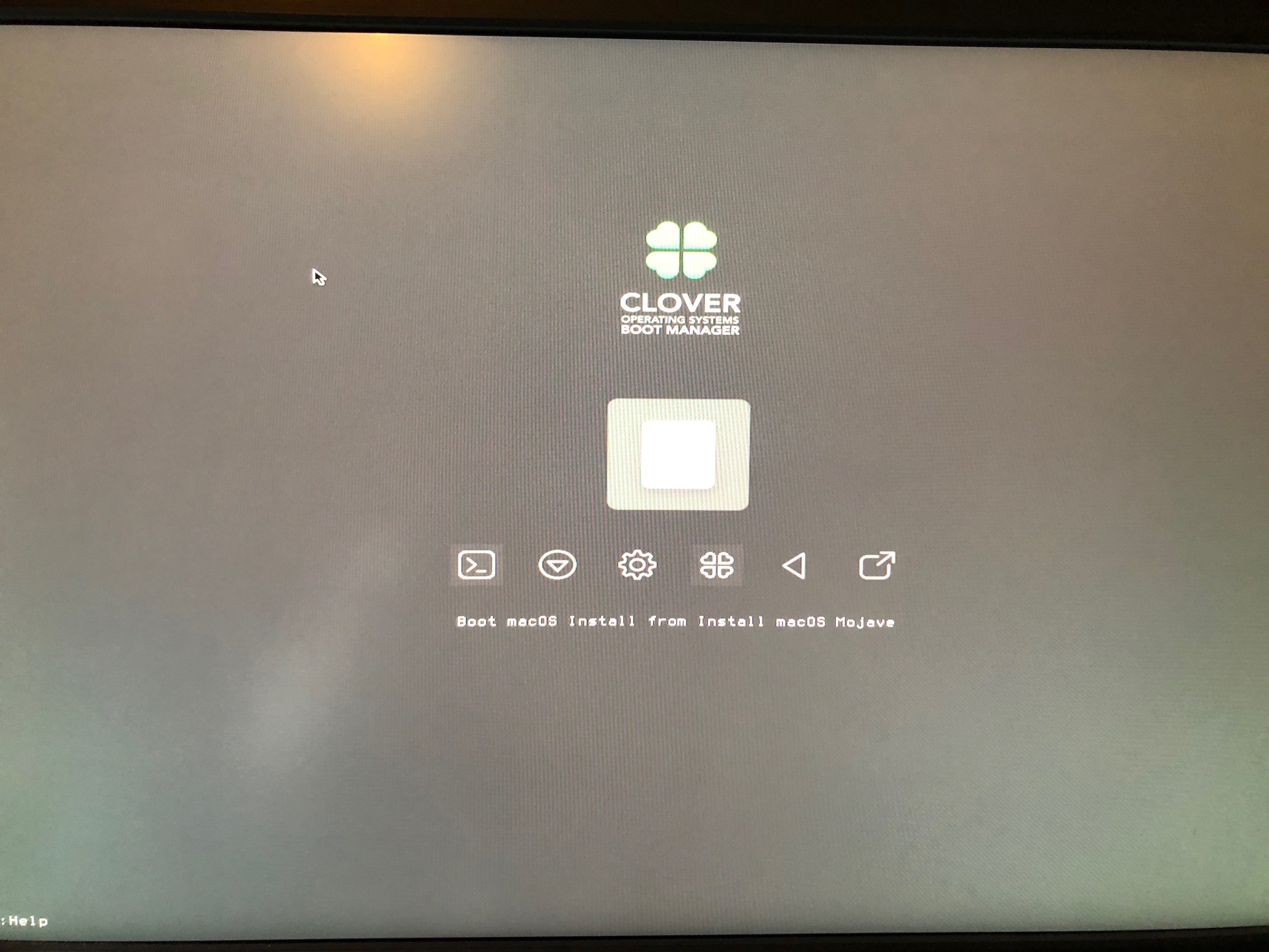

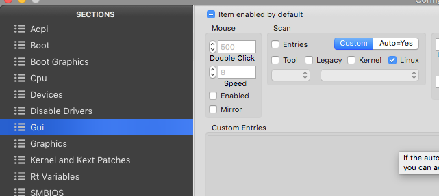

Tricchi Posted May 3, 2019 Share Posted May 3, 2019 Sto installando Mojave su il pc con la seguente configurazione: - Motherboard Asus Z170 Pro Gaming - CPU i7 6700k (overclockabile) - Dissipatore a liquido Enermax Liqmax II 240 mm - RAM 2X8 GB DDR4 Corsair Vengeance 2600 MHz - Alimentatore Corsair CX 650M- SSD Samsung 850 EVO 240 GB Ho seguito la guida di gengik84 ma quando faccio partire il pc dalla chiavetta mi appare questo. Come mai non appaiono i dischi ma soltanto le opzioni? Link to comment https://www.insanelymac.com/forum/topic/338603-nuova-installazione/ Share on other sites More sharing options...

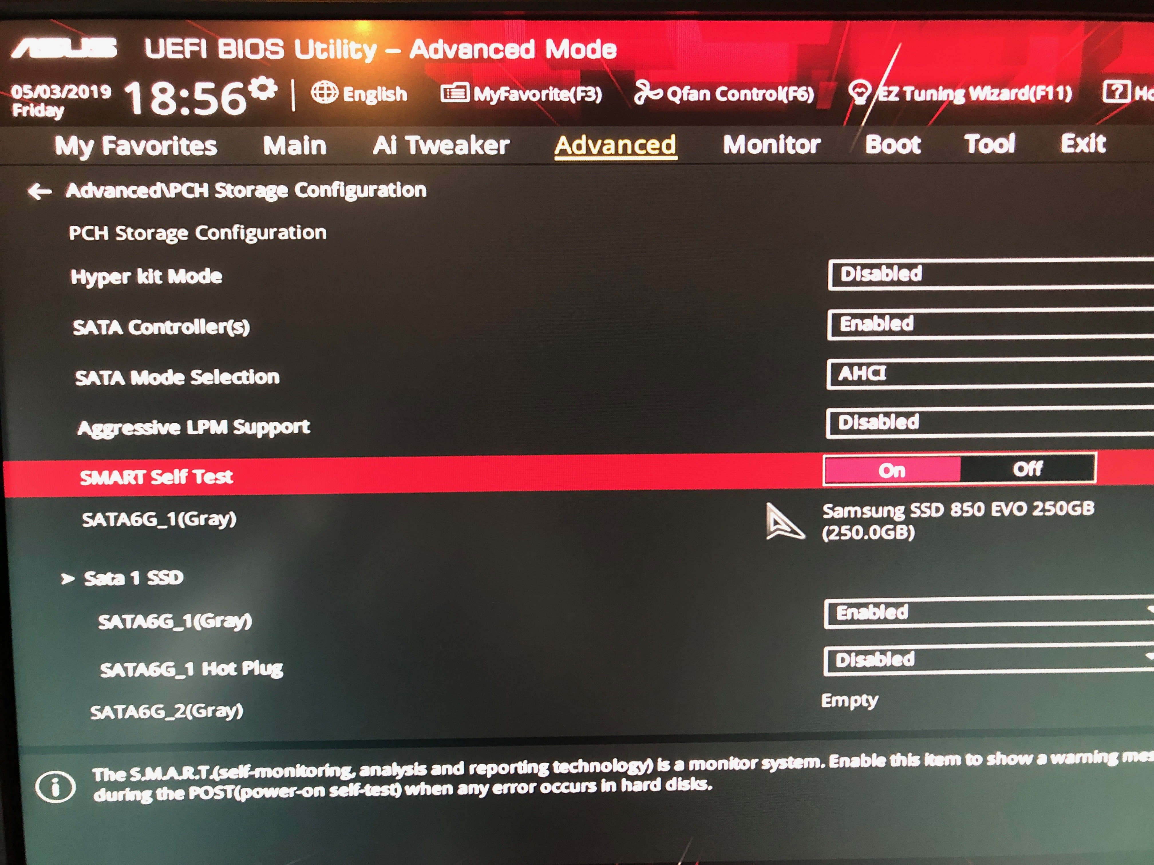

gengik84 Posted May 3, 2019 Share Posted May 3, 2019 controlla bene i driver e che i dischi siano impostati su ahci Link to comment https://www.insanelymac.com/forum/topic/338603-nuova-installazione/#findComment-2672390 Share on other sites More sharing options...
Tricchi Posted May 3, 2019 Author Share Posted May 3, 2019 Nel bios ho impostato così il sata mode selection. Per i driver che cosa intendi? Link to comment https://www.insanelymac.com/forum/topic/338603-nuova-installazione/#findComment-2672396 Share on other sites More sharing options...

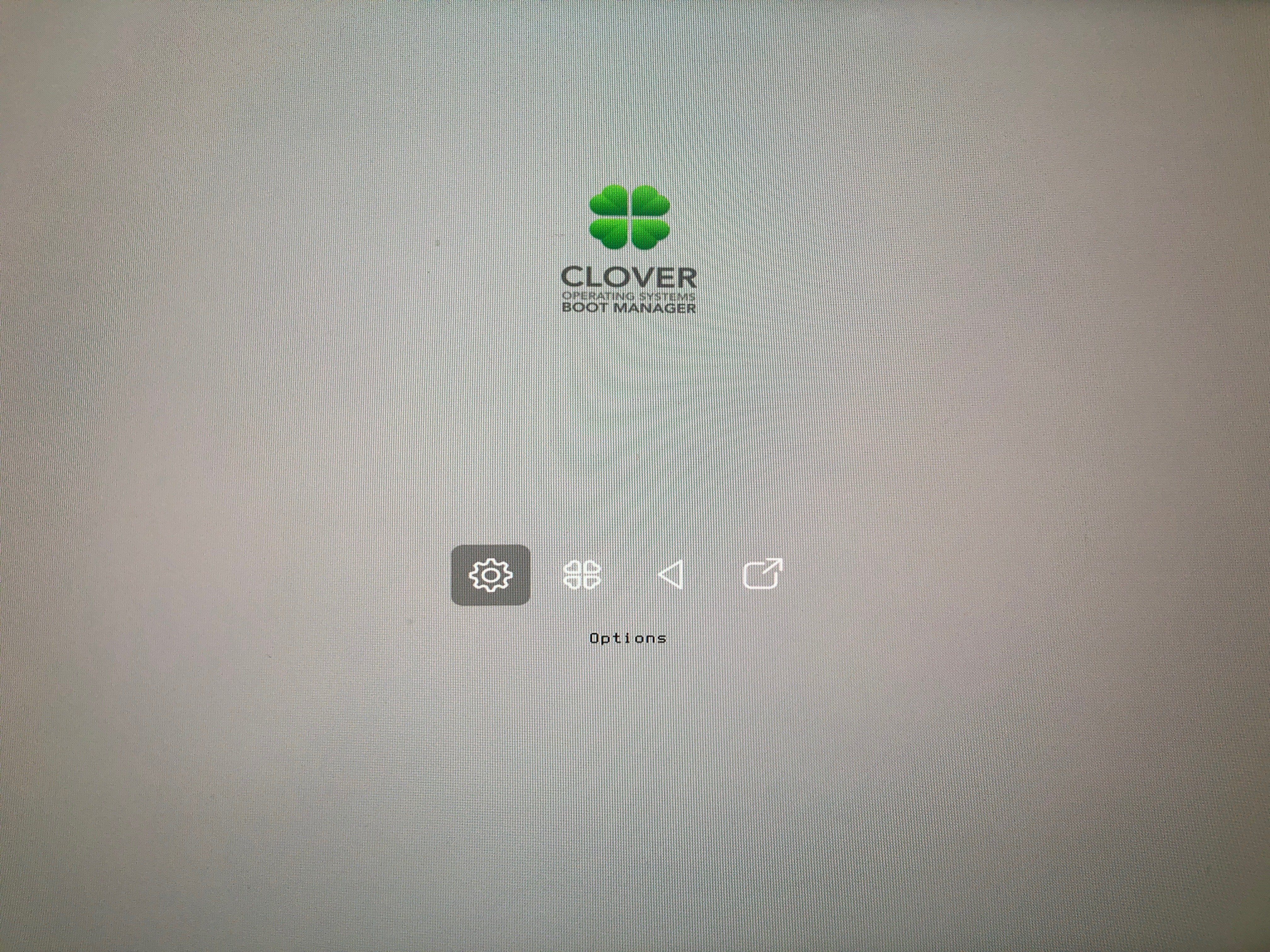

Tricchi Posted May 3, 2019 Author Share Posted May 3, 2019 Allora adesso ho semplicemente installato Clover senza configurare la Efi ed effettivamente appare così. Quindi il problema è nella Efi che ho configurato? Link to comment https://www.insanelymac.com/forum/topic/338603-nuova-installazione/#findComment-2672408 Share on other sites More sharing options...

iCanaro Posted May 3, 2019 Share Posted May 3, 2019 (edited) Dai valà non vai neanche malaccio c'é gente che installa con delle robe inenarrabili... qui non andiamo male.. da settare il config... quello si... AppleALC è obsoleto.... scaricalo aggiornato https://github.com/acidanthera/AppleALC/releases/download/1.3.7/1.3.7.RELEASE.zip poi se non passa prima il boss, ti rettifico il config anche intelMausi vuole aggiornato, come pure USBinjectall.... obsoleti levare tutti i sensor, quando si installa, fuori dai cocones invece di FakeSMC puoi anche usare VirtualSMC che trovi sempre nel repo acidanthera dove scarichi applealc Edited May 3, 2019 by iCanaro Link to comment https://www.insanelymac.com/forum/topic/338603-nuova-installazione/#findComment-2672411 Share on other sites More sharing options...
Tricchi Posted May 3, 2019 Author Share Posted May 3, 2019 Il fatto è che se metto quella Efi mi viene la schermata che ho messo all’inizio e cioè senza nessun Os da avviare. Link to comment https://www.insanelymac.com/forum/topic/338603-nuova-installazione/#findComment-2672412 Share on other sites More sharing options...
iCanaro Posted May 3, 2019 Share Posted May 3, 2019 (edited) ti indico le cose che vedo in maniera progressiva... non ho la bacchetta magica... quelle dette sono da fare tutte Al posto di vbox metti HFSplus aggiungi partitiondxe metti anche NTFS.efi sarai mica in legacy con una Z170, via drivers64 Edited May 3, 2019 by iCanaro Link to comment https://www.insanelymac.com/forum/topic/338603-nuova-installazione/#findComment-2672413 Share on other sites More sharing options...

iCanaro Posted May 3, 2019 Share Posted May 3, 2019 PS: ti sto aggiustando il config dammi tempo che cerco di fare le cose per quanto mi è possibile, al meglio @Tricchi fai conto che ti abbia preso per un'orecchio capito perché NON vedevi na mazza... il config oltre che essere veramente fatto male, aveva una impostazione di quelle... ma lascia così come è che vai a toccare??? secondo te impostando in GUI del config, custom, linux... che ti doveva far vedere clover???? Link to comment https://www.insanelymac.com/forum/topic/338603-nuova-installazione/#findComment-2672419 Share on other sites More sharing options...

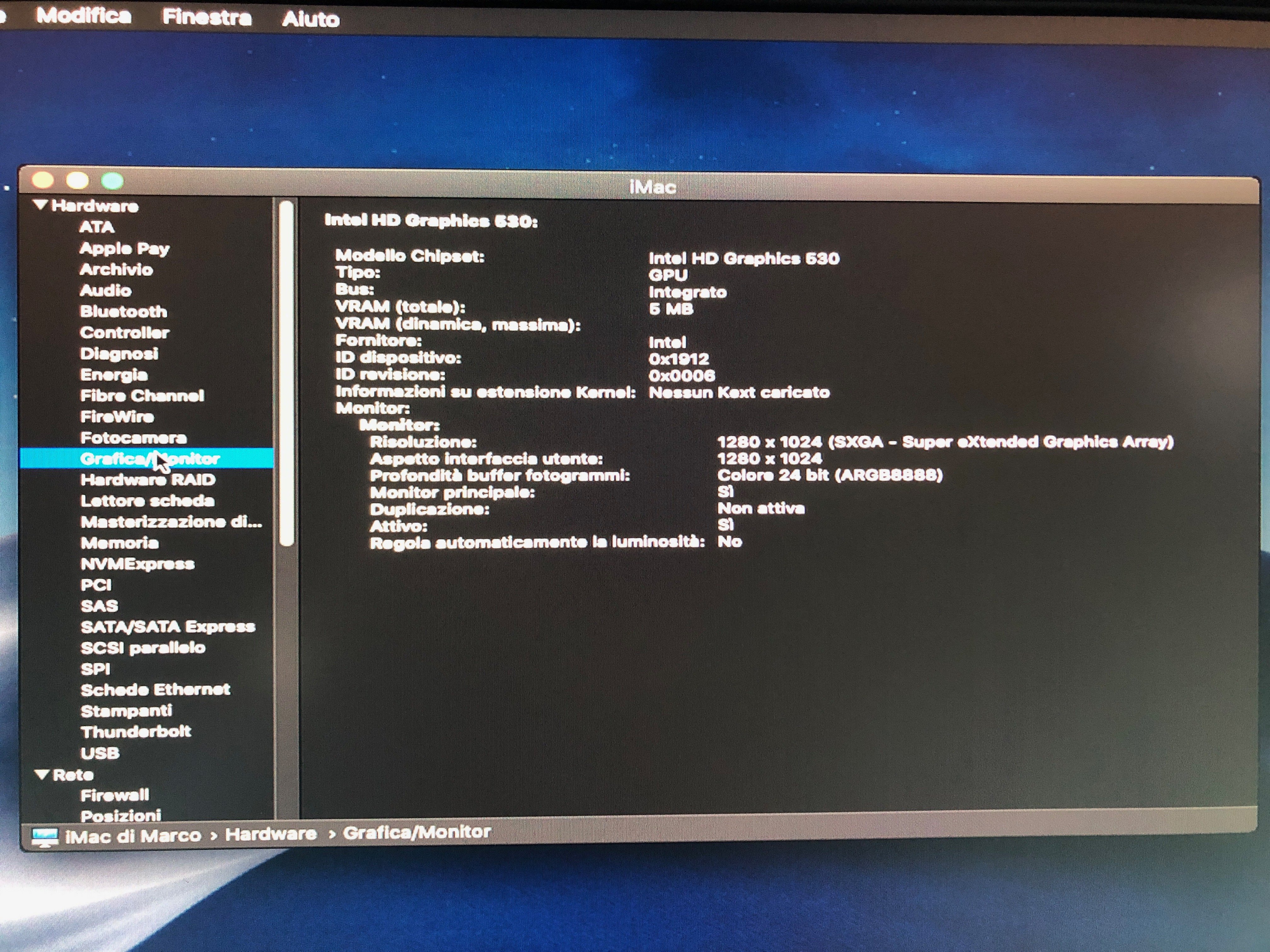

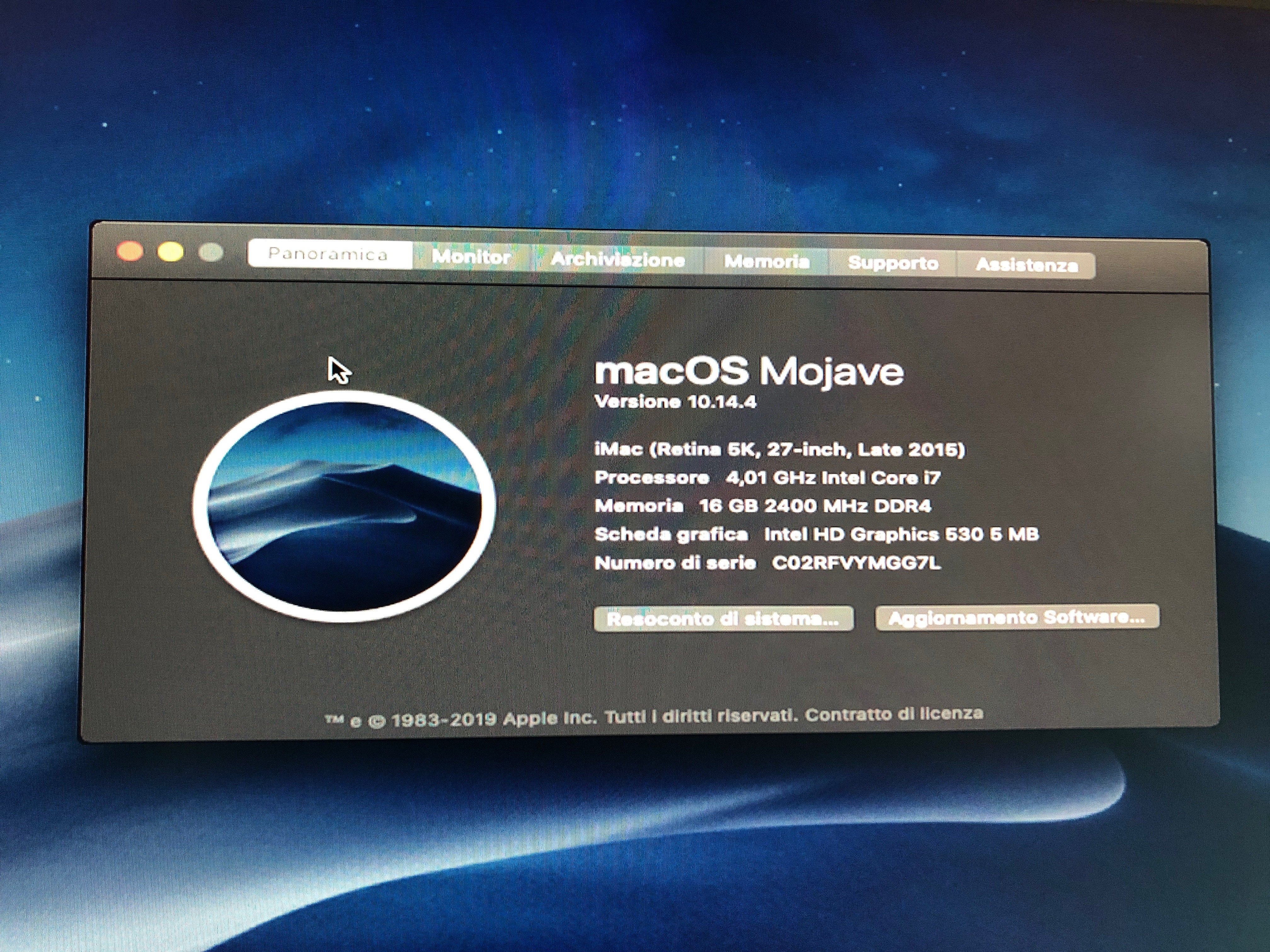

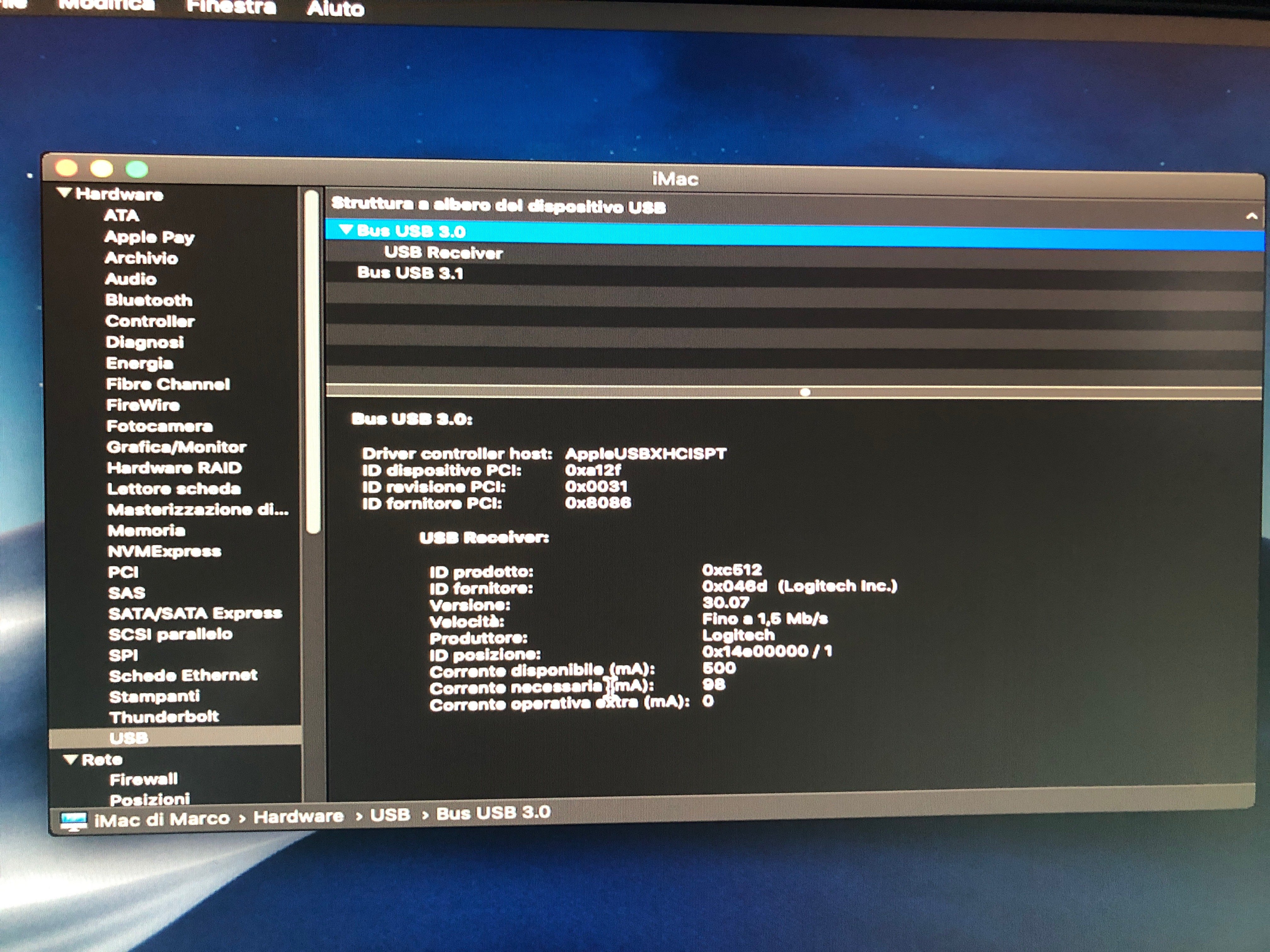

Tricchi Posted May 4, 2019 Author Share Posted May 4, 2019 L'installazione è andata a buon fine. Ci sono però problemi sulla grafica integrata HD530 e non vede una porta usb3 frontale. Link to comment https://www.insanelymac.com/forum/topic/338603-nuova-installazione/#findComment-2672437 Share on other sites More sharing options...
iCanaro Posted May 4, 2019 Share Posted May 4, 2019 se apri il config con clover configurator vedrai nella sezione Boot, boot arguments delle voci, elimina: -radvesa -igfxvesa -nv_disable Se tutto OK avrai l'accelerazione grafica ti avevo messo il link perché le 3 patch port limit da aggiungere al config tramite le quali si sbloccavano tutte le USB.... dovrò mica fare tutto io? oltre ad averti sistemato praticamente tutto o quasi Poi inserite le patch dovrai eseguire la mappatura delle USB Link to comment https://www.insanelymac.com/forum/topic/338603-nuova-installazione/#findComment-2672450 Share on other sites More sharing options...
