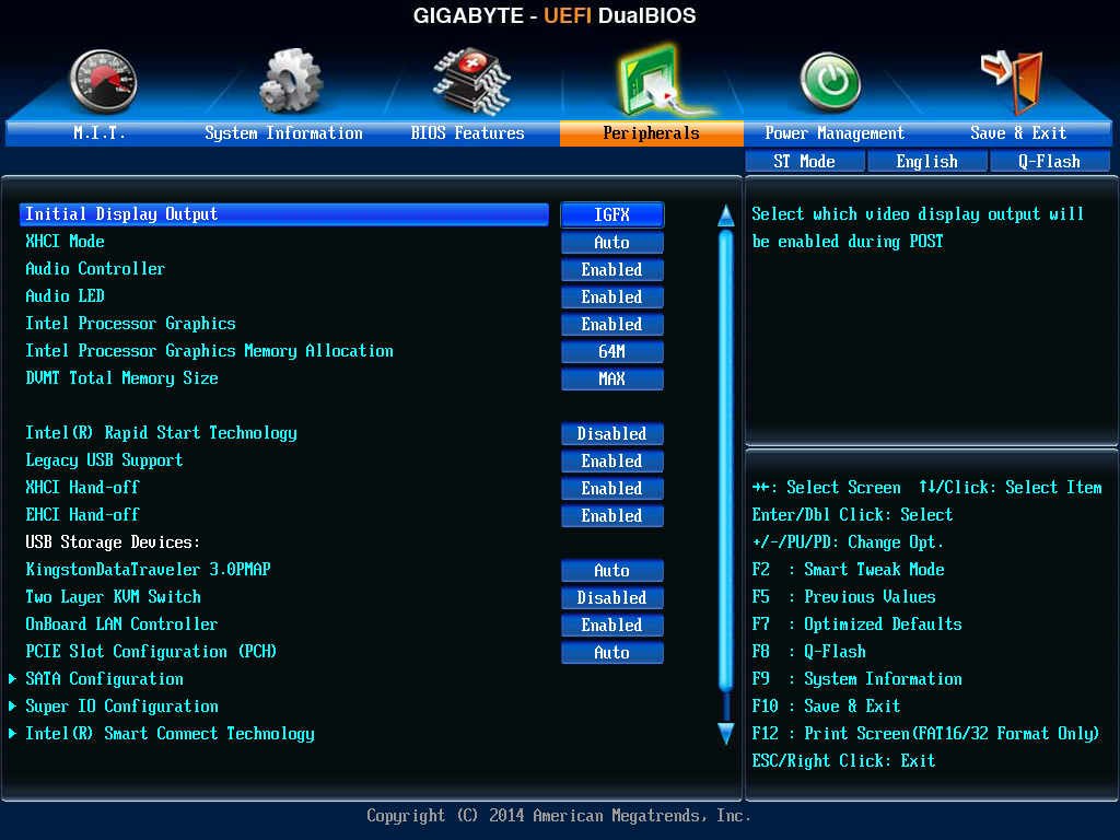

Pr0v4 Posted December 6, 2018 Share Posted December 6, 2018 Salve a tutti ragazzi, sono un paio di giorni che provo ad installare il nuovo Mojave sul mio computer dove prima era presente High Sierra ma non riesco proprio a capire come creare una penna USB che faccia partire l'installazione. Sono sicuro che si tratta di una stupidaggine su come creo la penna o delle impostazioni BIOS ma non riesco a venirne a capo, spero che qualcuno di voi sia in grado di darmi una dritta. Vi spiego gli step che ho fatto e includo qualche screen delle impostazioni del mio BIOS. La penna USB l'ho creata sia con [url="http://www.insanelymac.com/forum/topic/279450-why-insanelymac-does-not-support-tonymacx86/"]#####[/url] che con il classico comando da terminale ma come potete vedere dagli screenshot la penna o non viene vista oppure se viene vista non viene trovata la partizione UEFI dalla quale far partire l'installazione. Purtroppo non sono molto esperto e non so se la mia scheda madre ha bisogno di qualche kext particolare e ho anche qualche dubbio su come inserirli. Ho letto su internet che le mobo Gigabyte talvolta hanno qualche problema di USB e consigliavano di installare la penna nella porta vicino alle PS2. Ho fatto anche questo ma ancora il mio sistema non ne vuol sapere di partire. Avete bisogno di qualche altra informazione per darmi dei suggerimenti? Grazie in anticipo a tutte le persone che vorranno aiutarmi! PS: aggiornerò man mano questa discussione con i relativi aggiornamenti. PPS: ho provato anche a creare una penna con il Legacy mode attraverso [url="http://www.insanelymac.com/forum/topic/279450-why-insanelymac-does-not-support-tonymacx86/"]#####[/url] ma ancora senza grandi risultati. Link to comment https://www.insanelymac.com/forum/topic/336769-risolto-ga-z97-hd3-impossibile-completare-installazione/ Share on other sites More sharing options...

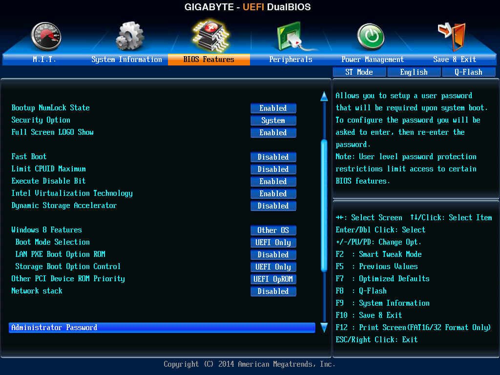

gengik84 Posted December 6, 2018 Share Posted December 6, 2018 clover deve essere installato in uefi e il bios impostato di conseguenza inoltre se hai ancora problemi, prova a cambiare supporto..e ricreaci l'installer Link to comment https://www.insanelymac.com/forum/topic/336769-risolto-ga-z97-hd3-impossibile-completare-installazione/#findComment-2652312 Share on other sites More sharing options...

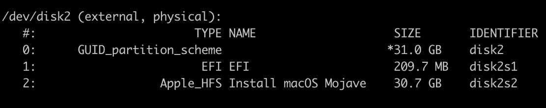

foskvs Posted December 6, 2018 Share Posted December 6, 2018 Da terminale diskutil list ti mostra che c’è la EFI? Prova a montarla con sudo diskutil mount diskXsY Dove al posto di X e Y metti i numeri della partizione EFI della USB. Link to comment https://www.insanelymac.com/forum/topic/336769-risolto-ga-z97-hd3-impossibile-completare-installazione/#findComment-2652330 Share on other sites More sharing options...

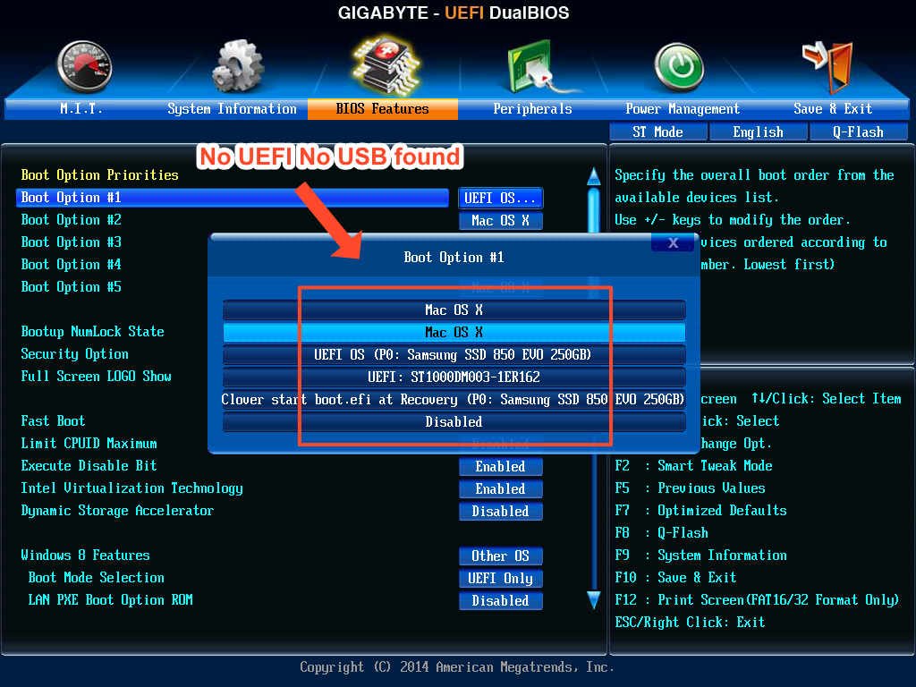

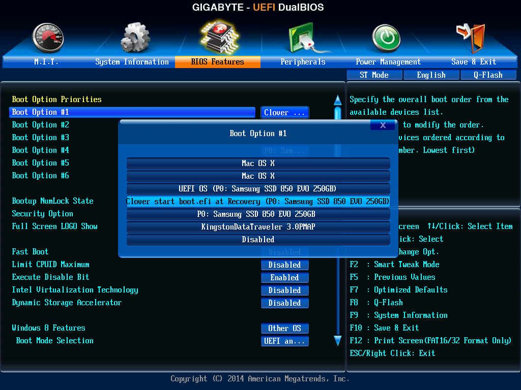

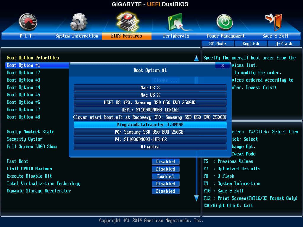

Pr0v4 Posted December 6, 2018 Author Share Posted December 6, 2018 (edited) Ciao foskvs, grazie della dritta ma come posso fare a montare la partizione se non ho neanche fatto il boot? Quello che intendevo è che la UEFI non viene vista dal BIOS come mostro in quest'immagine: La mia penna USB è la KingstonDataTraveler e se la carico sul mio MacBook con Clover Configurator riesco a montare la partizione EFI senza problemi. La cosa noiosa è che tutte le volte che provo a fare il boot scegliendo la penna USB (che è la stessa che ho usato per il precedente hack) mi dice che non è un dispositivo bootable e che devo selezionarne uno all'avvio. Sono giorni che provo a rifare la stessa penna e dopo uno dei primi tentativi in cui sono arrivato almeno al secondo riavvio non riesco più a far bootare l'installazione. So che deve essere una stupidaggine ma non riesco a capire dove mettere le mani. Da qualcuno ho letto che sarebbe utile impostare il SMBIOS però non so come trovare uno che sia compatibile con il miohw e con Mojave... Grazie ancora ragazzi! Edited December 6, 2018 by Pr0v4 Link to comment https://www.insanelymac.com/forum/topic/336769-risolto-ga-z97-hd3-impossibile-completare-installazione/#findComment-2652331 Share on other sites More sharing options...

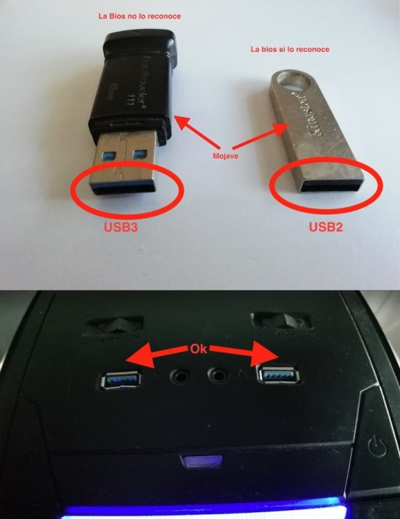

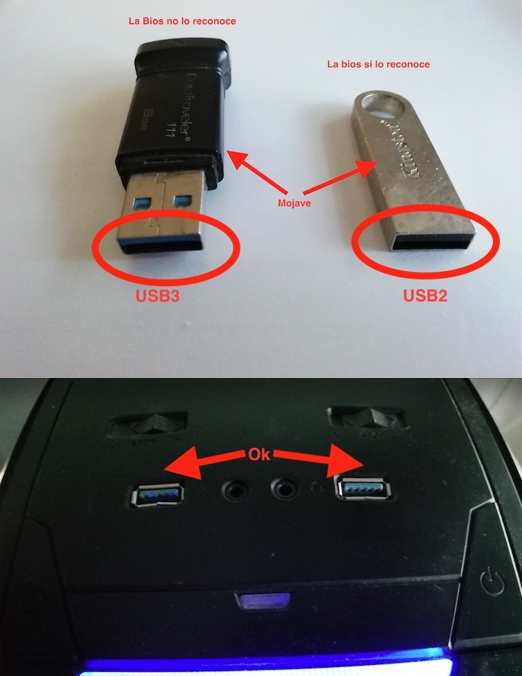

uzmi Posted December 6, 2018 Share Posted December 6, 2018 (edited) ¿KingstonDataTraveler usb3 o usb2? Mi placa H87M d3h--> Instalador Mojave USB3 no funciona Instalador Mojave USB2 perfecto. Edited December 6, 2018 by uzmi Link to comment https://www.insanelymac.com/forum/topic/336769-risolto-ga-z97-hd3-impossibile-completare-installazione/#findComment-2652333 Share on other sites More sharing options...
Pr0v4 Posted December 6, 2018 Author Share Posted December 6, 2018 30 minutes ago, foskvs said: ti mostra che c’è la EFI? Prova a montarla con Comunque per rispondere alla tua domanda, se do diskutil list dal MacBook con la penna inserita riesco a vedere correttamente la penna e le sue partizioni. Per il montaggio uso Clover Configurator che sembra faccia il suo Link to comment https://www.insanelymac.com/forum/topic/336769-risolto-ga-z97-hd3-impossibile-completare-installazione/#findComment-2652334 Share on other sites More sharing options...
Pr0v4 Posted December 6, 2018 Author Share Posted December 6, 2018 (edited) 7 minutes ago, uzmi said: Mi placa H87M d3h--> Instalador Mojave USB3 no funciona Instalador Mojave USB2 perfecto. Muchas gracias uzmi! Non so quale sia... Dici che devo provare a boottare con tutte le mie USB fintanto che non trovo quella giusta? Dalle spec della scheda madre dice che ci sono 6 USB 3.0/2.0 e 8 USB 2.0/1.1 e che molte sono interne... Faccio qualche prova. Grazie ancora! PS: cosa intendi per "non funziona"? Che non parte neanche il boot o che da errori specifici? perché io al momento neanche parte al boot. Edited December 6, 2018 by Pr0v4 added PS Link to comment https://www.insanelymac.com/forum/topic/336769-risolto-ga-z97-hd3-impossibile-completare-installazione/#findComment-2652335 Share on other sites More sharing options...
Pr0v4 Posted December 6, 2018 Author Share Posted December 6, 2018 Niente... Ho provato tutte le porte della mia torre ma senza fortuna. Mi sa che è ora di andare a comprare una nuova pennetta USB Link to comment https://www.insanelymac.com/forum/topic/336769-risolto-ga-z97-hd3-impossibile-completare-installazione/#findComment-2652336 Share on other sites More sharing options...
uzmi Posted December 6, 2018 Share Posted December 6, 2018 (edited) Usb3 installa mojave non legge il bios e non lo legge 10,13,6 Passare a USB2 e ha funzionato. Traduttore di Google Otra guia: Edited December 6, 2018 by uzmi Link to comment https://www.insanelymac.com/forum/topic/336769-risolto-ga-z97-hd3-impossibile-completare-installazione/#findComment-2652345 Share on other sites More sharing options...
Pr0v4 Posted December 6, 2018 Author Share Posted December 6, 2018 (edited) Ah quindi anche la penna deve essere 2.0? Sono appena tornato dal negozio dove ho preso una Kingston DataTraveler50, mi sa che la devo riportare indietro? Oppure basta usare le porte USB2? anche se non mi sembra di averne sul mio sistema a meno che non collego le frontali in un punto differente. Edited December 6, 2018 by Pr0v4 Link to comment https://www.insanelymac.com/forum/topic/336769-risolto-ga-z97-hd3-impossibile-completare-installazione/#findComment-2652348 Share on other sites More sharing options...

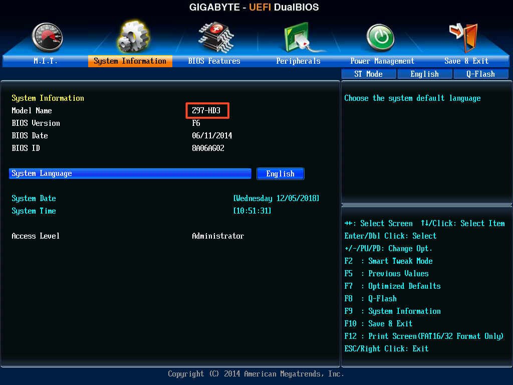

iCanaro Posted December 6, 2018 Share Posted December 6, 2018 è questa la tua mbo? se si quelle nere sopra il PS2 cosa sono? https://www.gigabyte.com/Motherboard/GA-Z97-HD3-rev-10#ov Link to comment https://www.insanelymac.com/forum/topic/336769-risolto-ga-z97-hd3-impossibile-completare-installazione/#findComment-2652350 Share on other sites More sharing options...
Pr0v4 Posted December 6, 2018 Author Share Posted December 6, 2018 Vabbè questa inizia a diventare veramente strana come situazione... non posso collegare le USB frontali perché il connettore alla scheda madre è diverso Ciao @iCanaro, grazie mille per questo screen ma ho provato più e più volte con quelle porte e non funziona, non mi legge la partizione UEFI. Comunque qualche fix per questo problema USB ci deve essere perché un paio di giorni fa il boot è partito, solo ora non mi ricordo come avevo configurato Clover e il BIOS Continuano i tentativi. Link to comment https://www.insanelymac.com/forum/topic/336769-risolto-ga-z97-hd3-impossibile-completare-installazione/#findComment-2652352 Share on other sites More sharing options...
iCanaro Posted December 6, 2018 Share Posted December 6, 2018 se non ti legge la partizione EFI o hai delle pendrive farlocche o l'hai fatta male... tendo ad escludere che si siano bruciate le porte occorre installare clover in legacy con installazione personalizzata e selezionare a manina il flag per il settore mbr di boot Link to comment https://www.insanelymac.com/forum/topic/336769-risolto-ga-z97-hd3-impossibile-completare-installazione/#findComment-2652354 Share on other sites More sharing options...

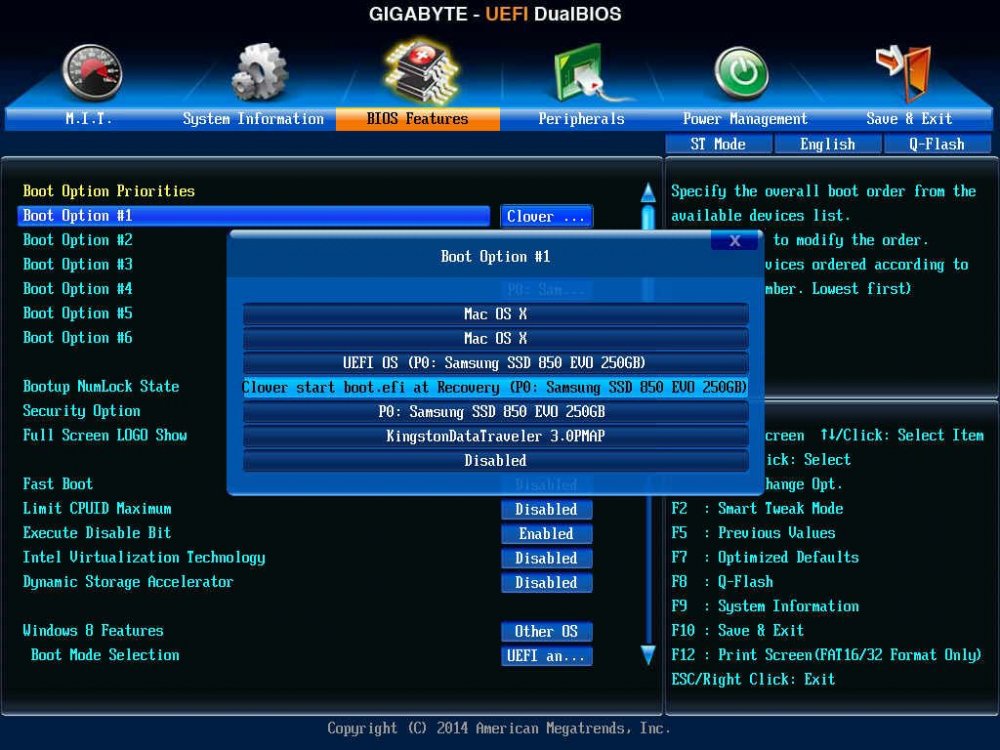

Pr0v4 Posted December 6, 2018 Author Share Posted December 6, 2018 Vabbè ragazzi mi sembra una barzelletta, sono riuscito a far partire l'installazione (ora vediamo se funziona) perché ho inserito una vecchia penna USB2 nella quale ho installato soltanto Clover (non ha abbastanza spazio) però mi è bastato per far partire l'installazione dall'altra penna USB. Per il momento sono ancora nella schermata con il logo bianco e sfondo nero che sta procedendo moolto lentamente (forse questa la potevo mettere in USB3 ) ma almeno ho capito questo primo problema! Adesso vediamo se l'installazione si conclude correttamente... Vi aggiorno più tardi. Per rispondere a @iCanaro (grazie ancora per l'aiuto), il mioBIOS è UEFI e avevo già provato a fare una penna in legacy però anche in questo caso la cosa non andava a buon fine. Ora mi chiedo, secondo voi boottare da una penna USB e installare il SO che è presente in un altra potrebbe funzionare? tutti i kext ecc.. che devo mettere li devo inserire nella penna che mi fa il boot o non sono necessari perché il boot effettivamente parte? Link to comment https://www.insanelymac.com/forum/topic/336769-risolto-ga-z97-hd3-impossibile-completare-installazione/#findComment-2652357 Share on other sites More sharing options...
iCanaro Posted December 6, 2018 Share Posted December 6, 2018 e beh era l'opzione pendrive farlocca certo che funziona anche così... a meno che la pendrive farlocca non abbia settori corrotti quindi anche l'installazione potrebbe dare problemi Link to comment https://www.insanelymac.com/forum/topic/336769-risolto-ga-z97-hd3-impossibile-completare-installazione/#findComment-2652358 Share on other sites More sharing options...

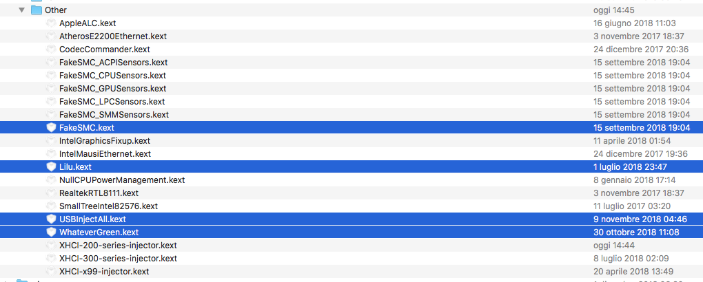

iCanaro Posted December 6, 2018 Share Posted December 6, 2018 (edited) prepara la penna che hai appena acquistato... se ti compaiono segnali di divieto, potrebbe anche essere che manca qualche driver in EFI drivers64UEFI la sto guardando, lascia solo ApfsDriverLoader-64 e togli l'altro apfs il config.plist non va bene... ora però sono atteso a tavola ma che è sta roba!!! leva tutto a lascia solo quelli evidenziati in blu e verifica di avere le versioni più aggiornate Edited December 6, 2018 by iCanaro Link to comment https://www.insanelymac.com/forum/topic/336769-risolto-ga-z97-hd3-impossibile-completare-installazione/#findComment-2652368 Share on other sites More sharing options...
gengik84 Posted December 6, 2018 Share Posted December 6, 2018 @Pr0v4 se hai una usb 2.0 prepara installer e installa anche clover su di essa. usare 2 usb, una con clover per far bootare l'altra..non è il massimo..perchè potrebbero entrare in "gioco" successivi problemi di usb..port limit etc 1 Link to comment https://www.insanelymac.com/forum/topic/336769-risolto-ga-z97-hd3-impossibile-completare-installazione/#findComment-2652369 Share on other sites More sharing options...
iCanaro Posted December 6, 2018 Share Posted December 6, 2018 e poi metti questo kext config... sostituisci al tuo... prova config.plist.zip Link to comment https://www.insanelymac.com/forum/topic/336769-risolto-ga-z97-hd3-impossibile-completare-installazione/#findComment-2652371 Share on other sites More sharing options...
