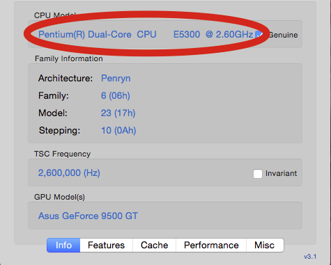

foskvs Posted November 17, 2018 Share Posted November 17, 2018 Ci sono una quarantina di Core 2 Duo, di cui alcuni non supportano il set di istruzioni necessario per High Sierra. Modello esatto. 1 Link to comment https://www.insanelymac.com/forum/topic/335909-hackintosh-mojave/page/3/#findComment-2648225 Share on other sites More sharing options...
Natty Posted November 17, 2018 Author Share Posted November 17, 2018 (edited) 3 hours ago, foskvs said: Ci sono una quarantina di Core 2 Duo, di cui alcuni non supportano il set di istruzioni necessario per High Sierra. Modello esatto. Mi ricorderesti come faccio a vedere il modello esatto ? Non ne ho idea è parecchio anziano dart=0 mi confermi è quello nella sezione Boot di Clover ? EDIT: Ho trovato questo programmino su internet, è lui ? (nelle preferenze sistema mi dice 2.62GHz e qui 2.60 GHz, quindi non so quanto puo' essere lui) Edited November 17, 2018 by Natty Link to comment https://www.insanelymac.com/forum/topic/335909-hackintosh-mojave/page/3/#findComment-2648254 Share on other sites More sharing options...
foskvs Posted November 18, 2018 Share Posted November 18, 2018 Se è quello, non supporta le istruzioni sse4.1 necessarie per avviare High Sierra e successivi. Potrebbe essere un valido motivo del kernel panic. Link to comment https://www.insanelymac.com/forum/topic/335909-hackintosh-mojave/page/3/#findComment-2648308 Share on other sites More sharing options...

Natty Posted November 18, 2018 Author Share Posted November 18, 2018 (edited) 5 minutes ago, gengik84 said: No assolutamente, OC è tutt'altra cosa Ok ritiro tutto, con questa Cpu solo El Capitan posso fare massimo ? oppure che installazione low ma very low budget consigliate ? Solo la cpu non partirebbe dei pezzi in bio o qualcos’altro? Parlo davvero di 50€ più o meno magari per far partire anche Mojave Edited November 18, 2018 by Natty Link to comment https://www.insanelymac.com/forum/topic/335909-hackintosh-mojave/page/3/#findComment-2648331 Share on other sites More sharing options...
foskvs Posted November 18, 2018 Share Posted November 18, 2018 L’unica soluzione con quel socket è un Core 2 Duo compatibile. Fuori produzione da anni, quindi lo dovresti prendere usato. Non so quanto sia affidabile comprare un prodotto usato da 10 anni. Il mio consiglio è cambiare pc. Prendi un i3 Haswell o Skylake (meglio) abbiato a una scheda madre entry level (H81 per Haswell o H110 per Skylake). Dovrai aggiungere la RAM perché probabilmente adesso usi RAM DDR2. Già che ci sei, ci aggiungi una Nvidia GT 710, compatibile con Mojave. Link to comment https://www.insanelymac.com/forum/topic/335909-hackintosh-mojave/page/3/#findComment-2648335 Share on other sites More sharing options...
Natty Posted November 18, 2018 Author Share Posted November 18, 2018 (edited) 27 minutes ago, foskvs said: L’unica soluzione con quel socket è un Core 2 Duo compatibile. Fuori produzione da anni, quindi lo dovresti prendere usato. Non so quanto sia affidabile comprare un prodotto usato da 10 anni. Il mio consiglio è cambiare pc. Prendi un i3 Haswell o Skylake (meglio) abbiato a una scheda madre entry level (H81 per Haswell o H110 per Skylake). Dovrai aggiungere la RAM perché probabilmente adesso usi RAM DDR2. Già che ci sei, ci aggiungi una Nvidia GT 710, compatibile con Mojave. Grazie per tutti i consigli. Vorrei davvero farmi il pc tutto nuovo ma ci penso più in là, per ora opto la prima, dove trovo o meglio saresti gentile da darmi la lista delle cpu, dove leggo quale sarebbe la migliore per il mio socket? Magari mi esce qualcosa di seminuovo a poco su eBay e per ora la chiudo così Edited November 18, 2018 by Natty Link to comment https://www.insanelymac.com/forum/topic/335909-hackintosh-mojave/page/3/#findComment-2648347 Share on other sites More sharing options...
foskvs Posted November 18, 2018 Share Posted November 18, 2018 (edited) Hai un Socket LGA775 (Pentium E5300), quindi puoi montare: - Core 2 Duo E7xxx (SSE4.1) - Core 2 Duo E8xxx (SSE4.1) - Core 2 Quad Q8xxx e Q9xxx (SSE4.1) Supportano fino a High Sierra. Come detto da @gengik84 per Mojave serve almeno SSE4, quindi almeno Nehalem/Westmere, che sono però su socket diverso. Edit: SSE4.2, non 4 Edited November 18, 2018 by foskvs Link to comment https://www.insanelymac.com/forum/topic/335909-hackintosh-mojave/page/3/#findComment-2648350 Share on other sites More sharing options...
Natty Posted November 18, 2018 Author Share Posted November 18, 2018 (edited) 19 minutes ago, foskvs said: Hai un Socket LGA775 (Pentium E5300), quindi puoi montare: - Core 2 Duo E7xxx (SSE4.1) - Core 2 Duo E8xxx (SSE4.1) - Core 2 Quad Q8xxx e Q9xxx (SSE4.1) Supportano fino a High Sierra. Come detto da @gengik84 per Mojave serve almeno SSE4, quindi almeno Nehalem/Westmere, che sono però su socket diverso. Vedo che costano 10€ compresa spedizione, è la soluzione che cercavo proprio, mentre il Quad Q9 sembra costare molto di più, su Amazon sta a 189€ nuovo. Intel Core 2 Quad Q9550 https://www.amazon.it/dp/B0012V1K14/ref=cm_sw_r_cp_api_Yhv8BbTF9YDY9 Ora mi chiedo, sembra avere anche salto prestazionale visto che supera i 3.00GHz, dovrei cambiare gli altri componenti della bio, o pensi andrebbero bene con lui ? (Naturalmente la domanda vale anche per gli altri duo E7/E8 e quad Q8) EDIT: Questo tizio su eBay dice di vendere a nuovo per 15€ circa (aspetto una conferma da lui se nuovo o no ) andrebbe bene come modello ? Leggo LGA775 https://rover.ebay.com/rover/0/0/0?mpre=https%3A%2F%2Fwww.ebay.it%2Fulk%2Fitm%2F292814549869 Edited November 18, 2018 by Natty Link to comment https://www.insanelymac.com/forum/topic/335909-hackintosh-mojave/page/3/#findComment-2648360 Share on other sites More sharing options...
