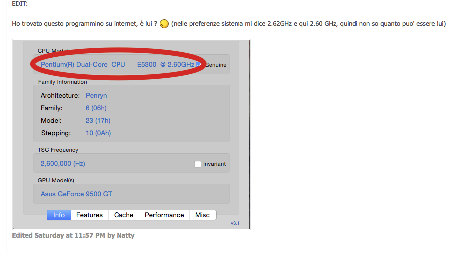

foskvs Posted November 19, 2018 Share Posted November 19, 2018 A me sembra che hai un Pentium: 5 minutes ago, Natty said: ho trovato alcuni che vendono degli usati di Intel xeon dicendo che è pari al quad core in questione. È vero ? O è meglio comunque prendere il quad core normale? Possono essere pari o dispari, ma devono avere lo stesso socket: LGA775. Da quello che so, gli Xeon basati su architettura Core usano un socket diverso (771), però potrei sbagliarmi. Specifica il modello, che vediamo. Link to comment https://www.insanelymac.com/forum/topic/335909-hackintosh-mojave/page/4/#findComment-2648556 Share on other sites More sharing options...
Natty Posted November 19, 2018 Author Share Posted November 19, 2018 8 minutes ago, foskvs said: A me sembra che hai un Pentium: Possono essere pari o dispari, ma devono avere lo stesso socket: LGA775. Da quello che so, gli Xeon basati su architettura Core usano un socket diverso (771), però potrei sbagliarmi. Specifica il modello, che vediamo. Lui : https://rover.ebay.com/rover/0/0/0?mpre=https%3A%2F%2Fwww.ebay.it%2Fulk%2Fitm%2F123390036108 in effetti peró anche nello screen si vede che non ero convinto perchè era un programma scaricato da internet non so quanto attendibile, le informazioni di sistema mi parlano di un core 2 duo 2.62GHz, magari poi booto da Windows e controllo anche là Link to comment https://www.insanelymac.com/forum/topic/335909-hackintosh-mojave/page/4/#findComment-2648557 Share on other sites More sharing options...

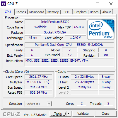

foskvs Posted November 19, 2018 Share Posted November 19, 2018 Informazioni di sistema sono poco affidabili. Potrebbero mostrare modelli diversi in base a cosa inietta il bootloader. Quello che hai linkato: https://ark.intel.com/it/products/33087/Intel-Xeon-Processor-X5460-12M-Cache-3-16-GHz-1333-MHz-FSB- Mi fido di più del sito di Intel, che dice che supporta solo LGA771. Link to comment https://www.insanelymac.com/forum/topic/335909-hackintosh-mojave/page/4/#findComment-2648558 Share on other sites More sharing options...
Natty Posted November 20, 2018 Author Share Posted November 20, 2018 (edited) 14 hours ago, foskvs said: Quello che hai linkato: https://ark.intel.com/it/products/33087/Intel-Xeon-Processor-X5460-12M-Cache-3-16-GHz-1333-MHz-FSB- Mi fido di più del sito di Intel, che dice che supporta solo LGA771. Vero quello è per LGA771, ma sul sito Intel! Leggendo bene da quanto ho capito è una versione moddata in modo che fitti nel socket LGA775 (per questo nuova ma scrivono usato per la modifica), ora mi chiedo non capendone niente : non è che con questa cpu mi esce Mojave quindi magari ha le istruzioni per appunto questo ? Perchè così vale la pena spendere soldi e provare. Da cosa lo posso capire? 14 hours ago, foskvs said: Informazioni di sistema sono poco affidabili. Potrebbero mostrare modelli diversi in base a cosa inietta il bootloader. Provato ora su Windows e CPU-Z in effetti parla di Pentium, sbaglio o è addirittura peggio del core 2 duo ? Cioè con il quad core avro' un grosso salto di qualita' ed un PC con un pó di dignità viste le poche cose che ci faccio, possibile ? Edited November 20, 2018 by Natty Link to comment https://www.insanelymac.com/forum/topic/335909-hackintosh-mojave/page/4/#findComment-2648632 Share on other sites More sharing options...
foskvs Posted November 20, 2018 Share Posted November 20, 2018 Come ho già detto, il supporto per SSE4.2 è a partire da Nehalem. Questo vale anche per gli Xeon. Quello che hai linkato supporta SSE4.1. Sì, i Pentium occupano una fascia di mercato più bassa. I Core Quad possono essere usati ancora oggi. Hanno tanta “forza bruta”; il loro difetto è che consumano tanto in rapporto alle prestazioni. Ovviamente non aspettarti nemmeno le prestazioni di un i3 (e nemmeno di un Pentium di nuova generazione): questo va almeno la metà, ma è sicuramente valido. Va circa il doppio di quello che hai ora. Ricordati sempre il discorso della dissipazione del calore. Probabilmente dovrai cambiare dissipatore. Link to comment https://www.insanelymac.com/forum/topic/335909-hackintosh-mojave/page/4/#findComment-2648650 Share on other sites More sharing options...
