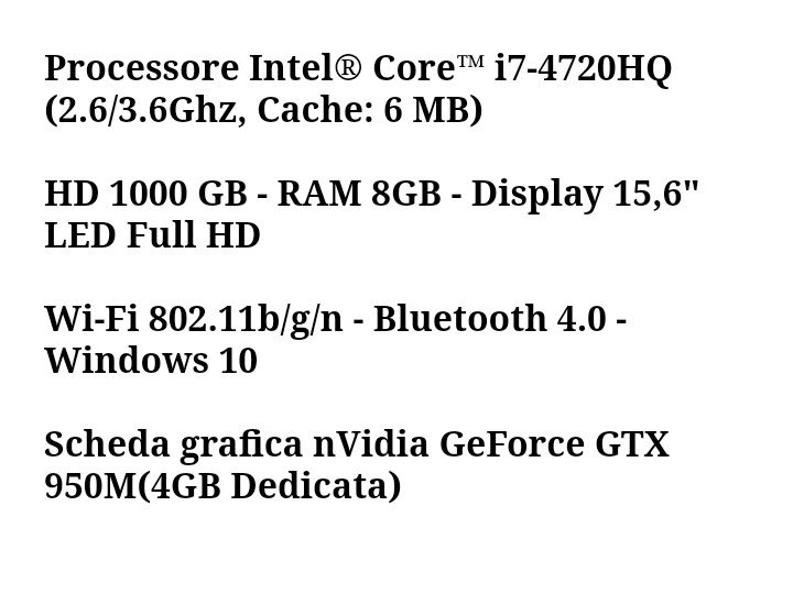

isach Posted July 11, 2018 Share Posted July 11, 2018 Ciao mi scuso per il disturbo, io vorrei abilitare la mia scheda grafica Nvidia geforce gtx 950m per avere delle prestazioni migliori quando lavoro su after effect, la scheda Intel non è ha abbastanza memoria non so se sia possibile fare qualcosa, spero possiate aiutarmi, vi lascio delle info. Sistema operativo Mac osx sierra 10.12.6 Modello laptop : Asus N551jx-cn043t Il resto è nella screen Link to comment Share on other sites More sharing options...

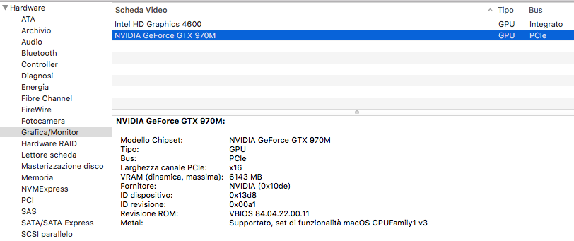

iCanaro Posted July 11, 2018 Share Posted July 11, 2018 per essere operativa deve essere così e poi ottieni questo @gengik84 no niente di particolare, nel BIOS posso fare poco o niente... credo sia il solito optimus. Con macOS serve ed è utile abilitata la dGPU solo ed esclusivamente per la decodifica hardware con i software in grado di sfruttarla. In pratica usi il potente motore della dGPU per questo e basta. Se vedi nella sezione mojave i buoni valori di FPS con il notebook Link to comment Share on other sites More sharing options...
