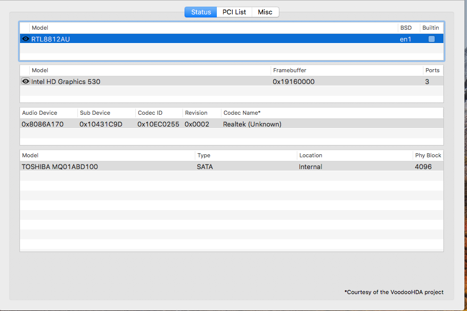

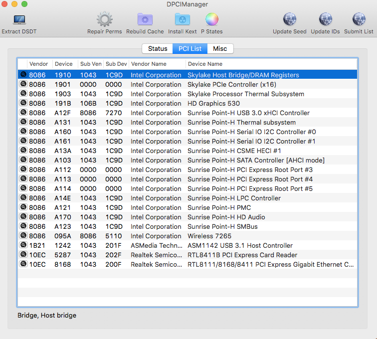

innerd Posted February 7, 2018 Author Share Posted February 7, 2018 ok fatto tutto, ecco gli screen di DPCIManager Link to comment Share on other sites More sharing options...
Jolly Posted February 7, 2018 Share Posted February 7, 2018 Controlla se funziona l'audio (entrate uscite), altrimenti bisognerà cambiare layout-id nel config Link to comment Share on other sites More sharing options...

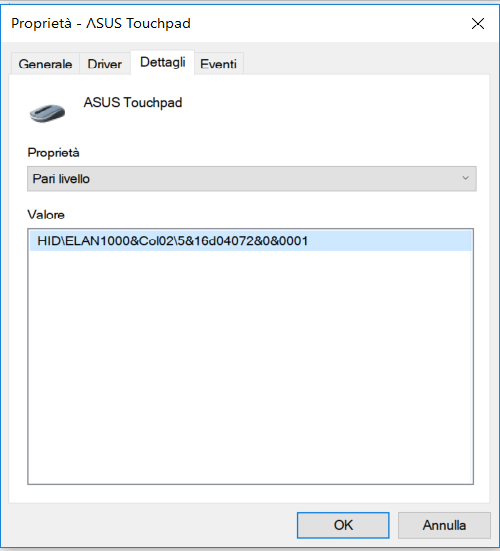

innerd Posted February 7, 2018 Author Share Posted February 7, 2018 Dovrebbe essere questo (copio immagine di un altro utente con lo stesso modello in quanto ho formattato windows) Link to comment Share on other sites More sharing options...
Jolly Posted February 7, 2018 Share Posted February 7, 2018 Per il card reader prova questo kext (và installato in L/E oppure in S/L/E, non nella EFI, mi raccomando INSTALLATO non copiato). Per le combinazioni tasti vediamo, però preferivo sistemare prima il discorso del powermanagement, dimmi quando do puoi fare delle prove. Per i trackpad vanno aggiunti i due kext Voodoo nella EFI, però aspetta che vbisogna prima implementare il DSDT Sinetek-rtsx.kext.zip VoodooI2C.kext.zip VoodooI2CELAN.kext.zip Link to comment Share on other sites More sharing options...

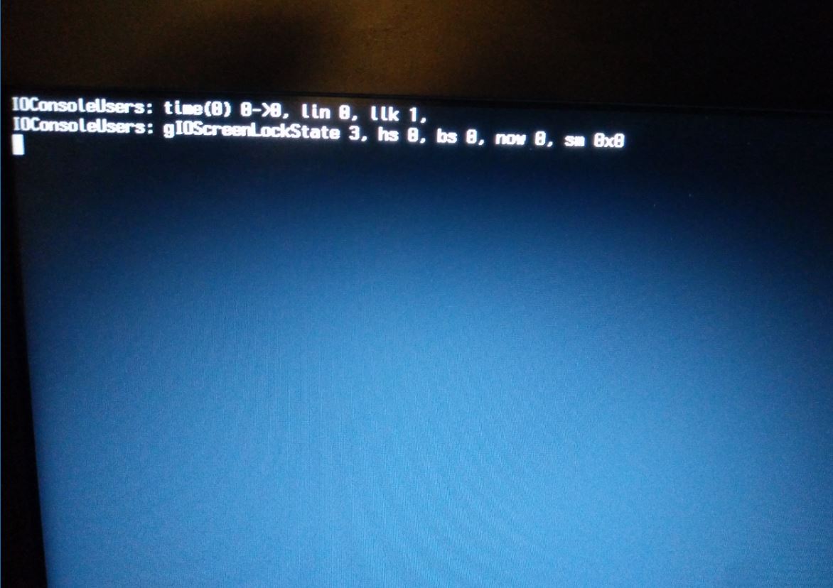

Jolly Posted February 7, 2018 Share Posted February 7, 2018 Devi postare la foto del blocco altrimenti non si riesce a capire. Aspetta che ho fatto un errore , usa questo DSDT DSDT.aml 5.zip Link to comment Share on other sites More sharing options...
innerd Posted February 7, 2018 Author Share Posted February 7, 2018 Appaiono queste due righe in modo intermittente Edit: ok provo con il nuovo Edit 2: così parte Link to comment Share on other sites More sharing options...
