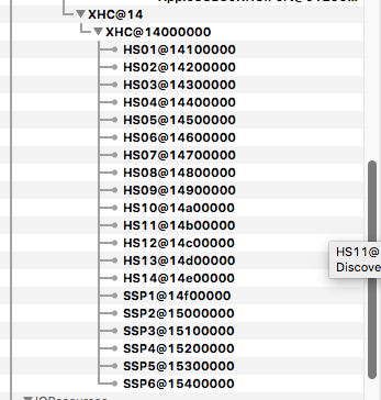

foskvs Posted February 4, 2018 Share Posted February 4, 2018 Le USB 2.0 gli funzionano ci sono tutte... Sì, ma ne ho disattivate 5 HS01, HS02, HS12, HS13, HS14 (mi sembra). Dall'ioreg erano vuote, ma meglio ricontrollare. Penso che nel suo caso le usb3 sono SSP3 e SSP4, ma non so se sono abilitate o no. Dal nuovo ioreg si dovrebbe vedere. Link to comment https://www.insanelymac.com/forum/topic/332111-installazione-pulita-high-sierra-1013/page/5/#findComment-2584274 Share on other sites More sharing options...

netgear Posted February 4, 2018 Share Posted February 4, 2018 @foskvs, ma sai quali porte devi escludere, ha fatto una mappatura di quelle che usa, premesso che per le USB3 abbiamo capito che usa SSP3 SSP4 SSP5 SSP6, sono 6 e le anteriori che non usa sono SSP1 e SSP2 che corrispondono alle relative 2.0 HS01 e HS02. Link to comment https://www.insanelymac.com/forum/topic/332111-installazione-pulita-high-sierra-1013/page/5/#findComment-2584451 Share on other sites More sharing options...
foskvs Posted February 4, 2018 Share Posted February 4, 2018 @foskvs, ma sai quali porte devi escludere, ha fatto una mappatura di quelle che usa, premesso che per le USB3 abbiamo capito che usa SSP3 SSP4 SSP5 SSP6, sono 6 e le anteriori che non usa sono SSP1 e SSP2 che corrispondono alle relative 2.0 HS01 e HS02. Ho escluso SSP1 e SSP2. Link to comment https://www.insanelymac.com/forum/topic/332111-installazione-pulita-high-sierra-1013/page/5/#findComment-2584489 Share on other sites More sharing options...
netgear Posted February 4, 2018 Share Posted February 4, 2018 Mica basta, ci sono 14 HSxx e 6 SSPx, ponendo che hai escluso due SSP, rimangono 4 SSPx Le HSxx sono in testa e con il limite di 15 c'è solo lo spazio per una sola SSPx, infatti: Link to comment https://www.insanelymac.com/forum/topic/332111-installazione-pulita-high-sierra-1013/page/5/#findComment-2584493 Share on other sites More sharing options...
foskvs Posted February 4, 2018 Share Posted February 4, 2018 No, prima ho tolto HS01, HS02, HS11, H12, HS13. Infatti dall'ioreg al post #106 le usb3 arrivano fino a SSP6. Link to comment https://www.insanelymac.com/forum/topic/332111-installazione-pulita-high-sierra-1013/page/5/#findComment-2584498 Share on other sites More sharing options...
netgear Posted February 4, 2018 Share Posted February 4, 2018 Se gli bastano le USB 2, ci sono due porte USB3 che si potrebbero usare sulle USB2, ma va bene... Link to comment https://www.insanelymac.com/forum/topic/332111-installazione-pulita-high-sierra-1013/page/5/#findComment-2584501 Share on other sites More sharing options...

foskvs Posted February 4, 2018 Share Posted February 4, 2018 Se gli bastano le USB 2, ci sono due porte USB3 che si potrebbero usare sulle USB2, ma va bene... Sì, infatti l'idea era di tenere due porte libere in caso voglia aggiungere una scheda combo wifi/bt o altre porte. Forse dico una stupidaggine e perdonami per questo in quanto non conosco la piattaforma dell'utente perche' non prova il port limit per high sierra per le usb ed il rename XHCI to XHC? in diversi Ioreg postati vedo che ha più' o meno visibili le porte che ho io in un 'unica soluzione e' una cavolata quanto detto da me? XHC si chiama già così. Riguardo al port limit, beh... troppo facile. In fondo usa 13 porte, quindi IMHO è meglio evitare patch che vanno cambiate a ogni versione e che potrebbero portare effetti indesiderati. http://www.macos86.com/t421-guida-mappature-delle-porte-usb Link to comment https://www.insanelymac.com/forum/topic/332111-installazione-pulita-high-sierra-1013/page/5/#findComment-2584504 Share on other sites More sharing options...
netgear Posted February 4, 2018 Share Posted February 4, 2018 @fabiosun, lo scopo è quello di non usare nulla, e definire le porte usate nel DSDT fino a 15 ovviamente, che funzionanti sono abbastanza e scordarsi di patch usbinjectall fakepciid_xhc port limit Insomma la soluzione più elegante imo... Link to comment https://www.insanelymac.com/forum/topic/332111-installazione-pulita-high-sierra-1013/page/5/#findComment-2584505 Share on other sites More sharing options...

foskvs Posted February 4, 2018 Share Posted February 4, 2018 Certamente, ma per farti un esempio, sul mio fisso ho 13 porte (domani con la scheda BT saranno 14) funzionanti. Le altre ci sono sulla mobo, ma non sono collegate a nulla. Disattivandole evito patch e possibili problemi. Tanto non ci potrò mai collegare fisicamente qualcosa. Un'altro discorso è se hai tante porte usb e le vuoi usare tutte... Ma @38nic rientra nel caso di meno di 15 porte funzionanti. 2 Link to comment https://www.insanelymac.com/forum/topic/332111-installazione-pulita-high-sierra-1013/page/5/#findComment-2584519 Share on other sites More sharing options...
