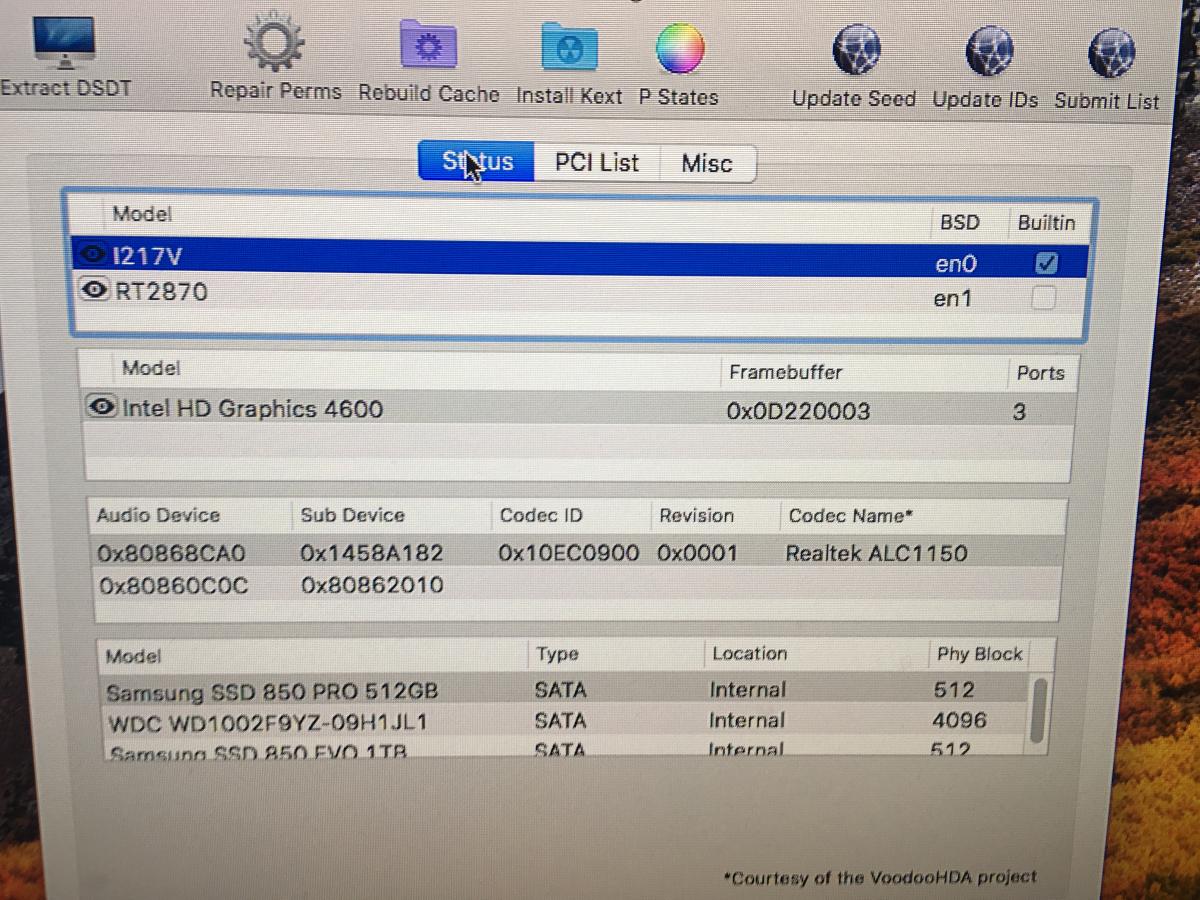

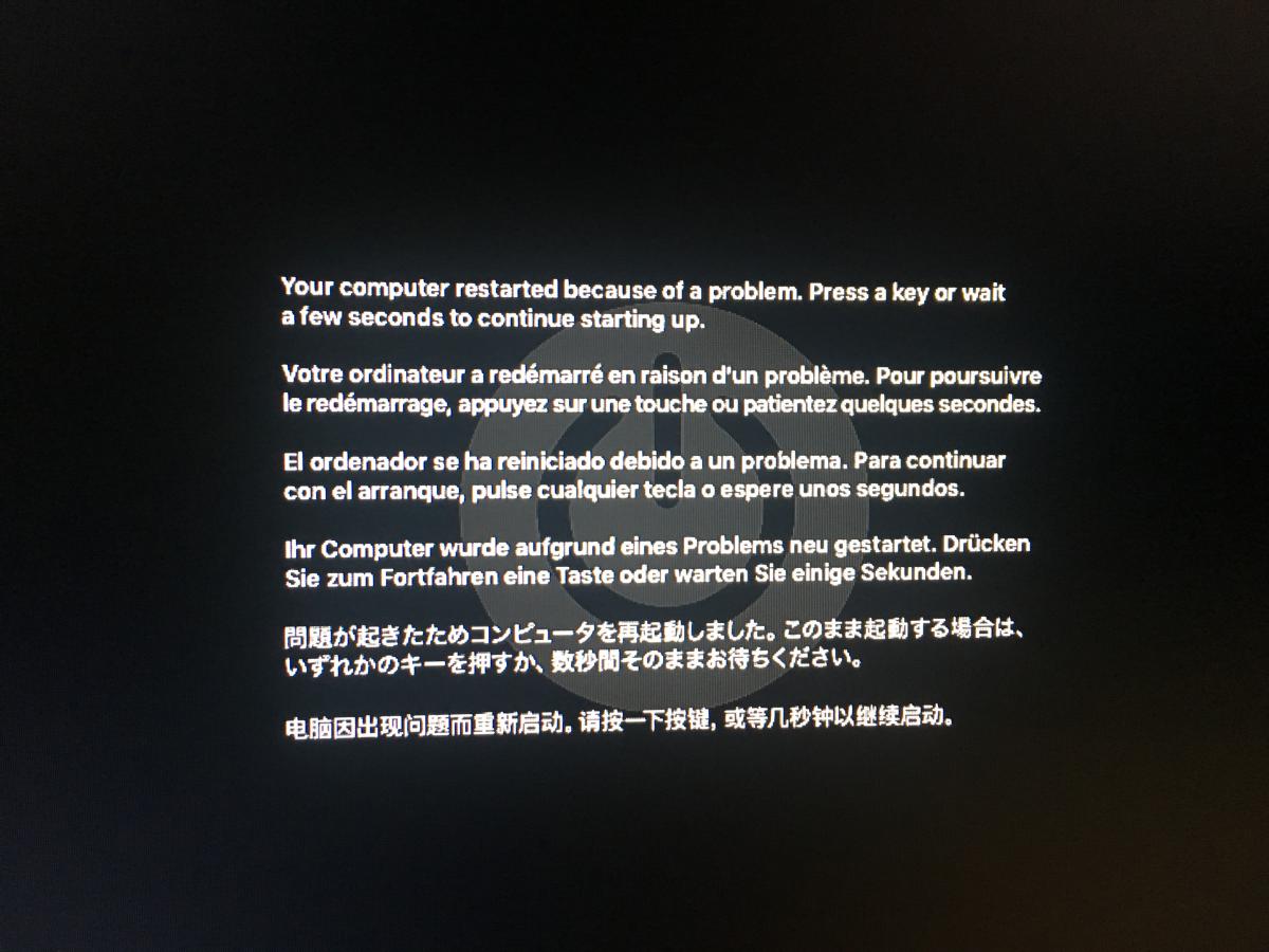

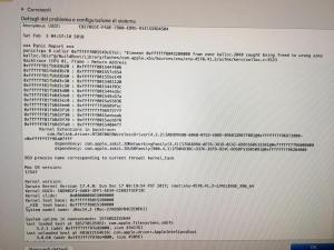

38nic Posted February 3, 2018 Author Share Posted February 3, 2018 Sostituito EFI, sono riuscito ad installare la chiavetta wi-fi D-Link DWA-140, fatto SSDT e messo nel percorso dove c'e DSDT, posto altro Ioreg e la cartella Origin... Grazie Ecco la cartella Origin..Ho pero' un problema...dopo la GUI di Clover mi da questa schermata ma si avvia tranquillamente al desktop...non vorrei fosse la chiavetta wi-fi.... Me lo ha fatto dopo l’instaall’azione...IORegistryExplorer.zip Link to comment https://www.insanelymac.com/forum/topic/332111-installazione-pulita-high-sierra-1013/page/3/#findComment-2583196 Share on other sites More sharing options...

netgear Posted February 3, 2018 Share Posted February 3, 2018 Quello è una KP che hai avuto e che lui segnala al riavvio, per questo poi si avvia, controlla di non aver roba strana extra EFI e vedi se persiste. Non so come hai installato il WIFI. Se continua dettaglia il KP in verbose... Link to comment https://www.insanelymac.com/forum/topic/332111-installazione-pulita-high-sierra-1013/page/3/#findComment-2583260 Share on other sites More sharing options...

netgear Posted February 3, 2018 Share Posted February 3, 2018 Ma non capisco, all'avvio hai ancora KP, se sì quando rientri nel Desktop lui ti dice c'è stato un problema vuoi avviare cmq e dopo ti chiede se vuoi documentazione del KP, in quella documentazione c'è la natura del KP, oppure ora la macchina va bene... Se così sembrerebbe un KP in chiusura... Link to comment https://www.insanelymac.com/forum/topic/332111-installazione-pulita-high-sierra-1013/page/3/#findComment-2583467 Share on other sites More sharing options...

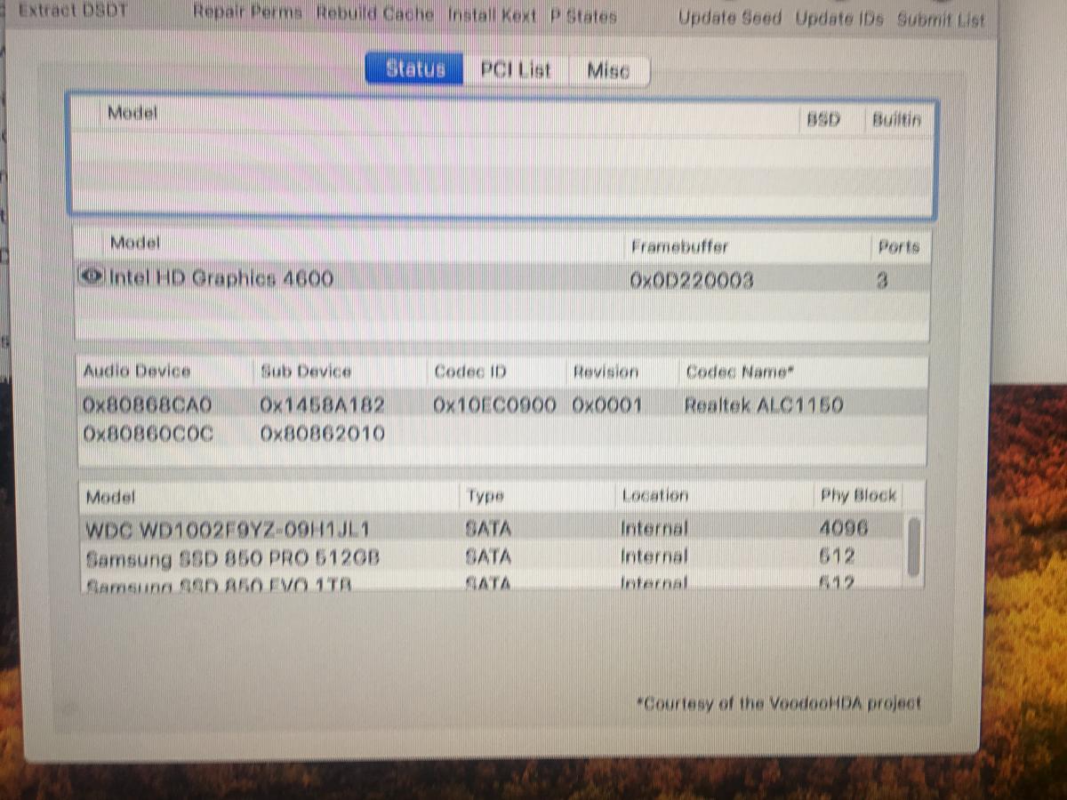

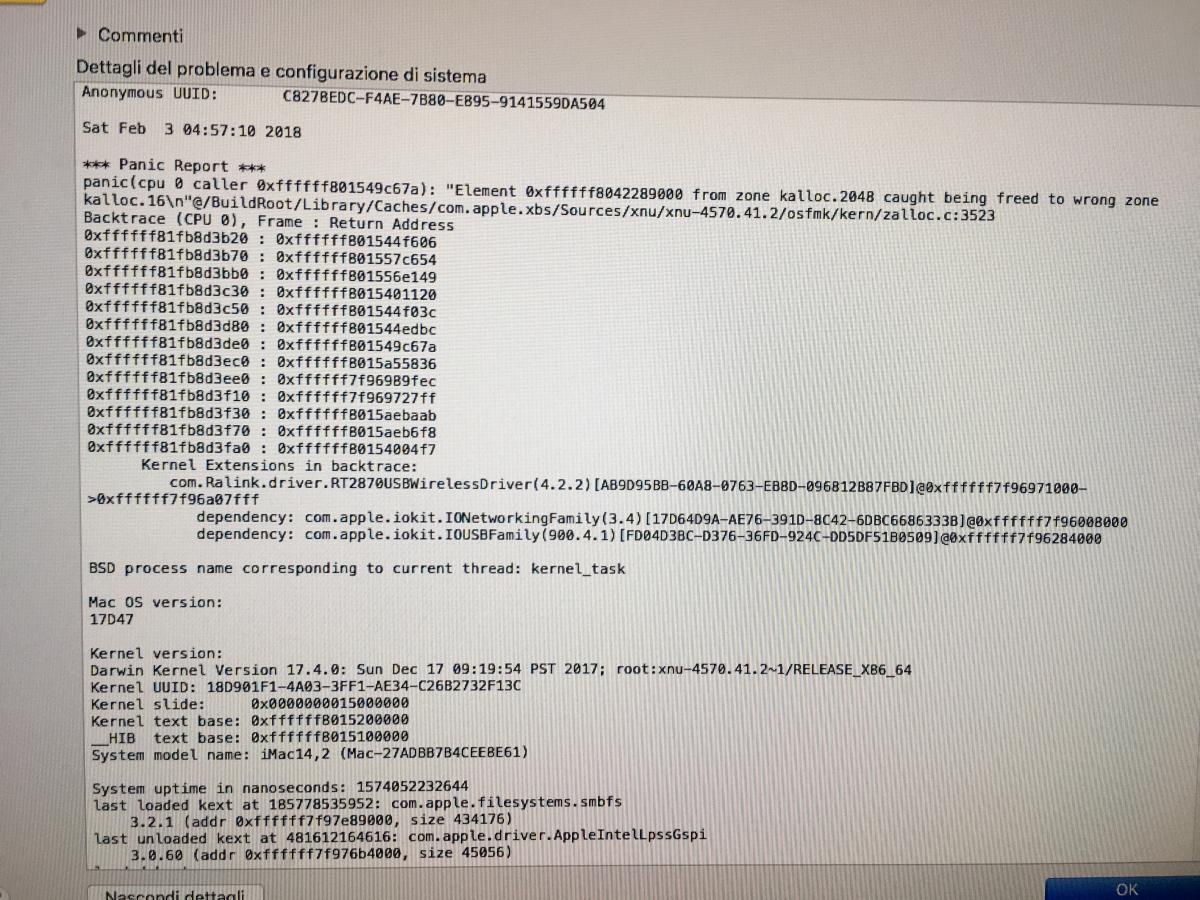

38nic Posted February 3, 2018 Author Share Posted February 3, 2018 Il problema credo sia la chiavetta wi-fi...ho avviato il pc senza inserirla e non da problemi, una volta collegata ravviando ho KP con questo resoconto Link to comment https://www.insanelymac.com/forum/topic/332111-installazione-pulita-high-sierra-1013/page/3/#findComment-2583469 Share on other sites More sharing options...
netgear Posted February 3, 2018 Share Posted February 3, 2018 Eh certo che sì... Che driver hai installato: www.insanelymac.com/forum/files/file/842-mtrt-usbwirelessdriver-for-high-sierra/ Link to comment https://www.insanelymac.com/forum/topic/332111-installazione-pulita-high-sierra-1013/page/3/#findComment-2583470 Share on other sites More sharing options...
