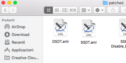

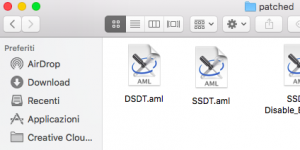

foskvs Posted February 3, 2018 Share Posted February 3, 2018 Metti l'ssdt.aml in patched e togli la cartella. Riavvia e rifai l'ioreg. Vediamo se ora funziona. Edit: Per intenderci, dev'essere così. Direttamente in patched e non in sottocartelle. Link to comment https://www.insanelymac.com/forum/topic/332111-installazione-pulita-high-sierra-1013/page/4/#findComment-2583505 Share on other sites More sharing options...
38nic Posted February 3, 2018 Author Share Posted February 3, 2018 ok, fatto allego Ioreg, e comunque io non ho usato i driver indicati al post 74...disinstallo e utilizzo quelli? IOReg.zip Link to comment https://www.insanelymac.com/forum/topic/332111-installazione-pulita-high-sierra-1013/page/4/#findComment-2583542 Share on other sites More sharing options...

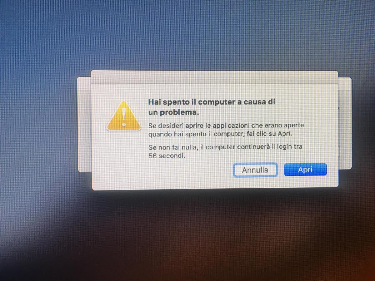

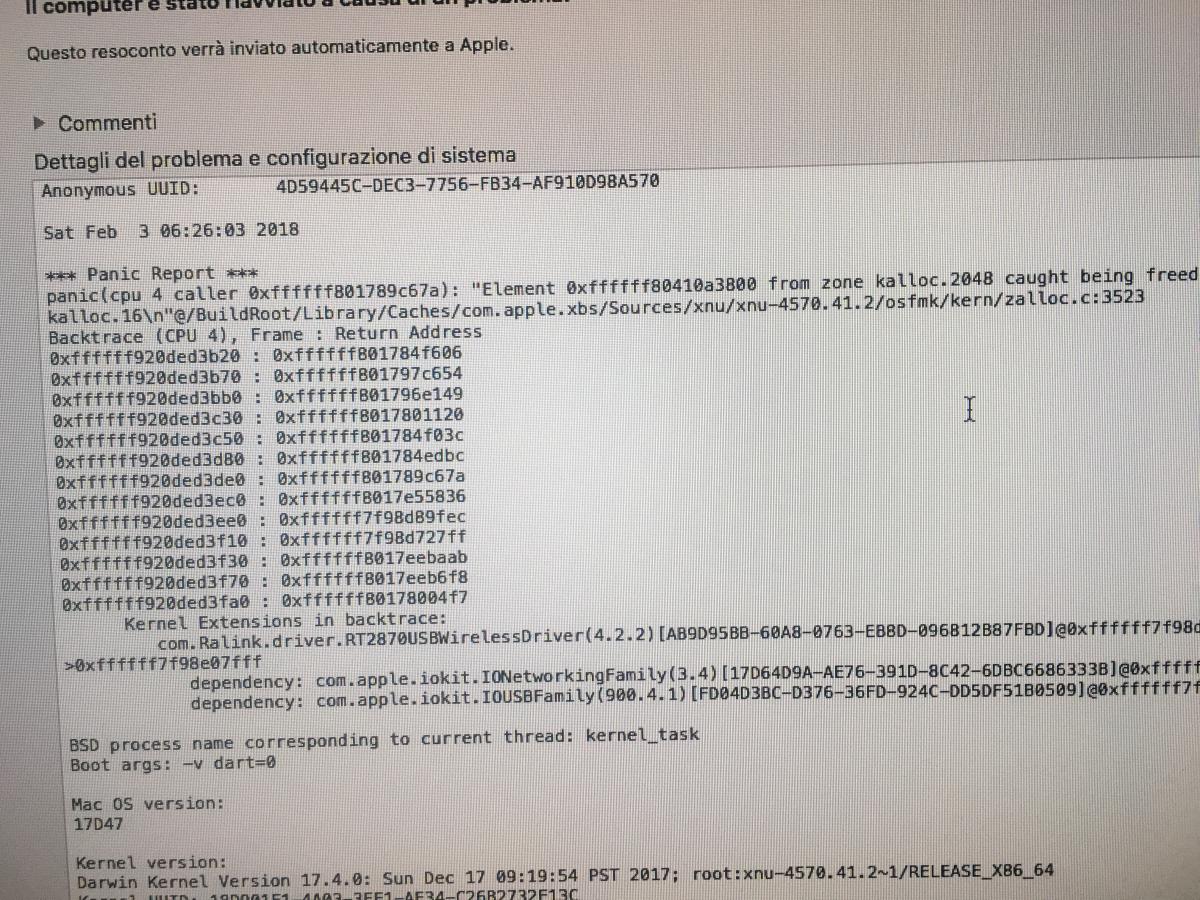

38nic Posted February 3, 2018 Author Share Posted February 3, 2018 Sono 6 nel retro di cui due 3.0 e due frontali 2.0. Ho utilizzato la Clover di MaLd0n e ho installato i driver del post 74 ma ho ancora questo Link to comment https://www.insanelymac.com/forum/topic/332111-installazione-pulita-high-sierra-1013/page/4/#findComment-2583578 Share on other sites More sharing options...
gengik84 Posted February 3, 2018 Share Posted February 3, 2018 Non era un problema relativo alla cartella clover...anche se non cambiavi era la stessa cosa.. il kext per il wifi usb da problemi..solo questo. Torna alla configurazione precedente... Vai in System/library/extensions e cancella RT2870USBWirelessDriver.kext apri il terminale sudo kextcache -i / Riavvia Poi ti passo un altro kext da provare.. Edit: prova questo RT2870USBWirelessDriver.kext(10.13+).zip 1 Link to comment https://www.insanelymac.com/forum/topic/332111-installazione-pulita-high-sierra-1013/page/4/#findComment-2583583 Share on other sites More sharing options...

38nic Posted February 3, 2018 Author Share Posted February 3, 2018 ...allego Ioreg come detto...sto testando il kext di gengik per il wireless..provo a ravviare...come faccio a mappare quanto sopra? Ok KP scomparso...ed un passo é stato fatto. Grazie...Ioreg.zip 1 Link to comment https://www.insanelymac.com/forum/topic/332111-installazione-pulita-high-sierra-1013/page/4/#findComment-2583665 Share on other sites More sharing options...
