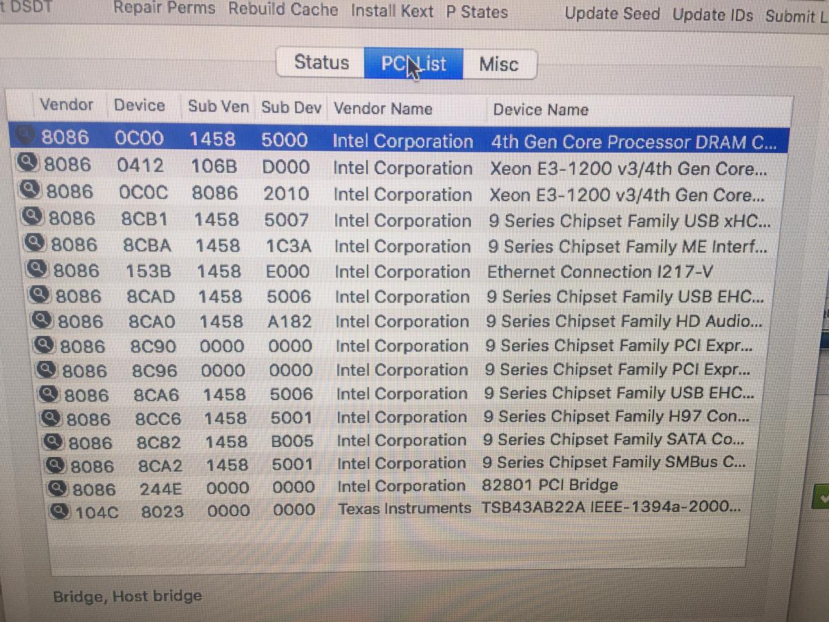

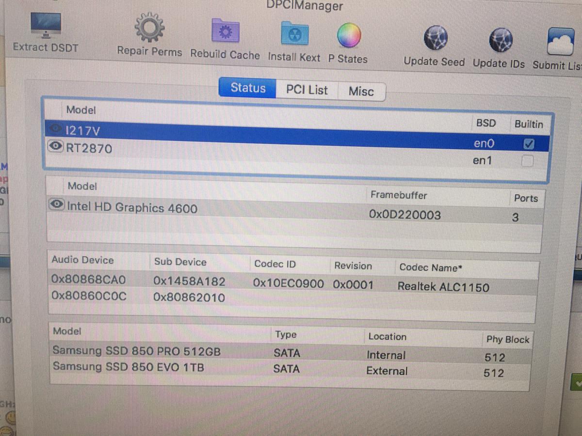

Jolly Posted January 29, 2018 Share Posted January 29, 2018 Buongiorno, come da regolamento apro nuovo topic, volevo sapere se il mio hardware in firma e' compatibile per l'installazione di High SIerra (attualmente ho El Capitan come da post nella giusta sezione) e se conviene fare una nuova installazione o l'aggiornamento da Apple Store. Grazie Riguardo installazione pulita o aggiornamento da El Cap a HS, dipende molto dalla tua configurazione attuale, Fai una cosa, posta il risultato di etrecheck e di questo richiesto in questo link; Cose da postare quando si chiede aiuto EtreCheck.app.zip Link to comment https://www.insanelymac.com/forum/topic/332111-installazione-pulita-high-sierra-1013/#findComment-2579456 Share on other sites More sharing options...
38nic Posted January 29, 2018 Author Share Posted January 29, 2018 Ecco quanto trovato... Altro...Come posto il risultato di EtreCheck?HackInfo_Report.zip Link to comment https://www.insanelymac.com/forum/topic/332111-installazione-pulita-high-sierra-1013/#findComment-2579783 Share on other sites More sharing options...

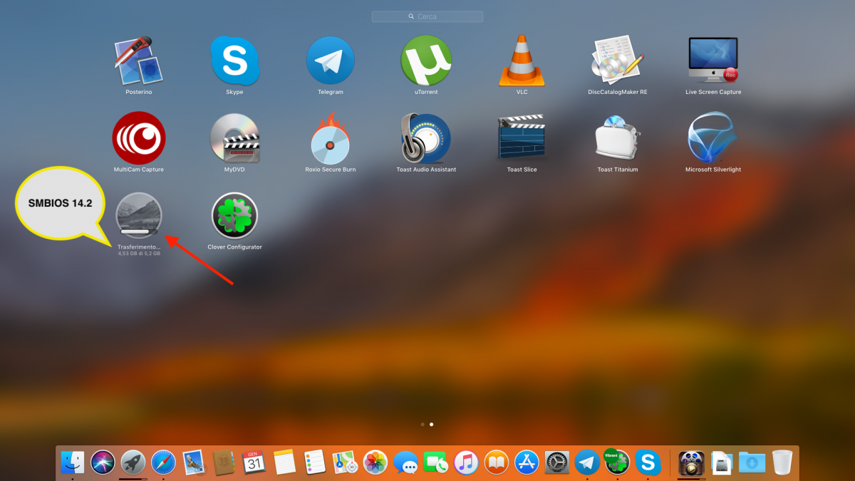

netgear Posted January 31, 2018 Share Posted January 31, 2018 probabilmente perché hai un SMBIOS che lui reputa di dover testare, le facilitazioni di Apple a volte sono un impedimento... Se io scarico da VM senza SMBIOS definito per la 10.13, lui mi scarica l'installer da 19 Mb. Se scarico dalla mia macchina 14.2 lui mi scarica tutta la Distro. Opinione mia personale sulla base dell'esperienza non è detto sia così... 1 Link to comment https://www.insanelymac.com/forum/topic/332111-installazione-pulita-high-sierra-1013/#findComment-2580833 Share on other sites More sharing options...
38nic Posted January 31, 2018 Author Share Posted January 31, 2018 E quindi come fare? Grazie Link to comment https://www.insanelymac.com/forum/topic/332111-installazione-pulita-high-sierra-1013/#findComment-2580905 Share on other sites More sharing options...
netgear Posted January 31, 2018 Share Posted January 31, 2018 Se scarichi dalla tua macchina in firma che è una 14.2 non dovresti avere problemi, elimina l'installer... Link to comment https://www.insanelymac.com/forum/topic/332111-installazione-pulita-high-sierra-1013/#findComment-2580908 Share on other sites More sharing options...
38nic Posted January 31, 2018 Author Share Posted January 31, 2018 in che modo? Semplicemente cancellando l'aggiornamento scaricato e ripendo la procedura? Grazie Link to comment https://www.insanelymac.com/forum/topic/332111-installazione-pulita-high-sierra-1013/#findComment-2580934 Share on other sites More sharing options...
netgear Posted January 31, 2018 Share Posted January 31, 2018 Dicevo che se stai operando dalla tua macchina in firma, che dovrebbe avere 14.2 come SMBIOS, dovrebbe scaricarti la ISO intera, ma se scarica solo l'installer per testare il Sistema è strano, togli di mezzo Installer supplementari se ci sono. Quello cancellalo e riprova. Sono su una 10.13 appena ripristinata, 14.2, provo a scaricarla per prova. Qui tutto OK: Se non va posta il config Link to comment https://www.insanelymac.com/forum/topic/332111-installazione-pulita-high-sierra-1013/#findComment-2580940 Share on other sites More sharing options...

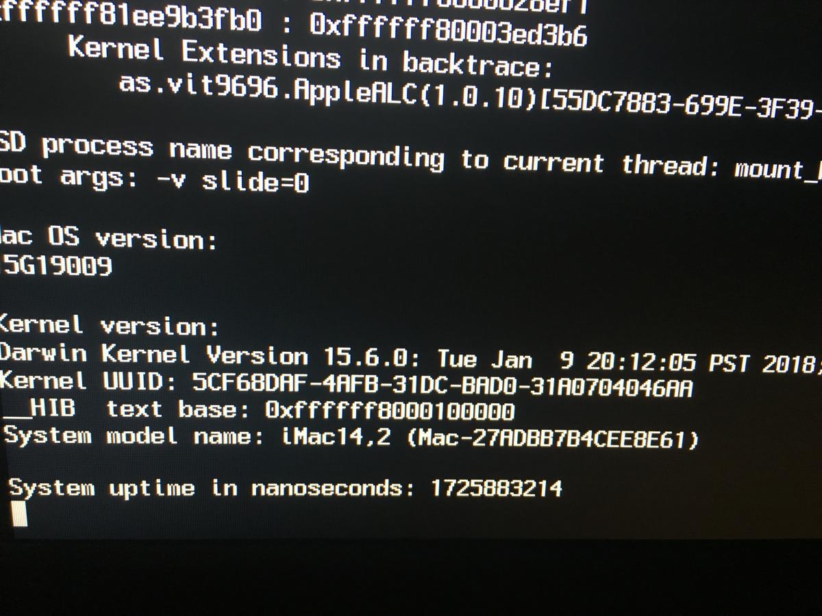

38nic Posted January 31, 2018 Author Share Posted January 31, 2018 Da Aggiornamento ho scaricato file di sicurezza ora però il pc si ravvia e non entro in OS X..appare questo è si ravvia... Link to comment https://www.insanelymac.com/forum/topic/332111-installazione-pulita-high-sierra-1013/#findComment-2581033 Share on other sites More sharing options...
foskvs Posted January 31, 2018 Share Posted January 31, 2018 AppleALC è vecchio. Aggiornalo. Link to comment https://www.insanelymac.com/forum/topic/332111-installazione-pulita-high-sierra-1013/#findComment-2581034 Share on other sites More sharing options...
38nic Posted January 31, 2018 Author Share Posted January 31, 2018 Si ma come? Link to comment https://www.insanelymac.com/forum/topic/332111-installazione-pulita-high-sierra-1013/#findComment-2581037 Share on other sites More sharing options...
foskvs Posted January 31, 2018 Share Posted January 31, 2018 Sostituisci quello attuale con l'ultima versione. È nella EFI, vero? Se non c'è, aggiungi anche l'ultima versione di Lilu.kext Link to comment https://www.insanelymac.com/forum/topic/332111-installazione-pulita-high-sierra-1013/#findComment-2581046 Share on other sites More sharing options...
