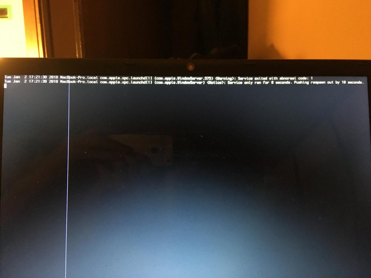

PantaLion08 Posted January 2, 2018 Share Posted January 2, 2018 Salve a tutti! Sto avendo parecchi problemi nell'installare macOS High Sierra 10.13.2 sul portatile indicato (le specifiche sono in firma). Per l'avvio uso Clover (aggiornato alla v4359) con APFS.efi specifico per la versione che voglio installare e i kext inseriti in Other o 10.13. Non ho toccato altre impostazioni (se non Firmware Feature) perché non so come muovermi (vorrei che l'SMBIOS non venga modificato perché mi garantisce l'identificazione su servizi come iCloud o Mac App Store - anche se iMessage non funziona .-.). Allego le stringhe che risultano al completamento del boot dall'installer (creato con Pandora). Ho anche dovuto rimuovere i DSDT e SSDT che avevo, altrimenti il boot viene terminato subito con un Kernel Panic. Per la precedente installazione di Sierra 10.12, mi sono servito della guida di @ludox, che mi permette di aggiornare direttamente, senza alcun clean install, in quanto DSDT e altri file di Clover non necessitano alcuna modifica (se non la riattivazione della grafica). Al link seguente porta allo spazio Drive dove carico tutti i file che potrebbero essere necessari (tra cui l'EFI dell'installer): https://drive.google.com/drive/folders/1Oi-dO8x2Mk-PqCEbSRAMM_sv4iNeda12?usp=sharing Grazie mille per l'eventuale aiuto! Link to comment Share on other sites More sharing options...
Baio77 Posted January 2, 2018 Share Posted January 2, 2018 Consigli: aggiungi la spunta a intel inject se usi la integrata. X installare non hai bisogno di DSDT , il verbose non da info poche righe , sono un appassionato null'altro è il max posso fare Cosi andava con 10.12?se si posso aggiungere di provare a cambiare x intero i dati dell'smBios poi 1 volta installato , sistemi tutto con i dati che a te interessa inserire , almeno togli anche dubbi in merito Link to comment Share on other sites More sharing options...
gengik84 Posted January 2, 2018 Share Posted January 2, 2018 aggiungi SSDT-Disable_DGPU.aml.zip in EFI/Clover/acpi/patched della usb Link to comment Share on other sites More sharing options...

gengik84 Posted January 2, 2018 Share Posted January 2, 2018 SSDT-RP05-PEGP-Spoof.zip prova sostituendolo al precedente ssdt 1 Link to comment Share on other sites More sharing options...
Baio77 Posted January 2, 2018 Share Posted January 2, 2018 No no, so che non devo cambiare modello . Pensavo più a Serial Number o altro. Per caso hai dato un'occhiata? Sai se devo modificarlo in qualche modo? Nei miei PC il passaggio da 10.12 a 10.13 viene effettuato senza alcuna modifica , probabile ci vuole un po ma Gengik trova la cura sicuro al tuo problema , sembra comunque la grafica che ti da grane ..... visto dici passa il v erbose Link to comment Share on other sites More sharing options...
PantaLion08 Posted January 2, 2018 Author Share Posted January 2, 2018 SSDT-RP05-PEGP-Spoof.zip prova sostituendolo al precedente ssdt Con questo file, l’installer è partito! Mi potreste indicare quali kext utilizzare per rilevare tastiera e trackpad del portatile? 1 Link to comment Share on other sites More sharing options...

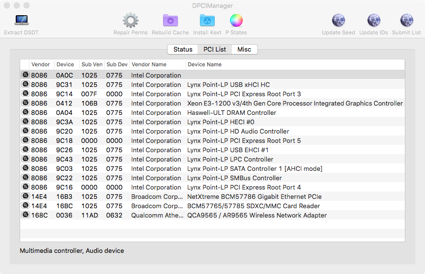

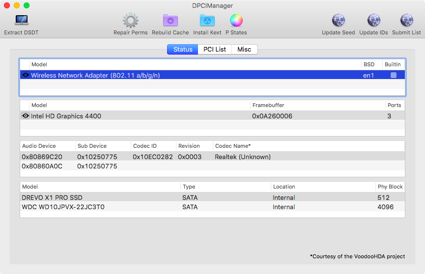

MARZILLO Posted January 3, 2018 Share Posted January 3, 2018 ok hai alc282 compatibile applealc con layout 3, 4, 13, 27, 28, 29, 86...questi numeri uno alla volta seguiti da riavvio del pc li scrivi nel config plist alla sezione devices\audio dove è scritto "inject" prima di cominciare a provare i layout metti i file allegati in efi dentro la cartella 10.13 oppure nella cartella others....insieme a quelli che hai gia insomma...riavvia e controlla intanto l'audio e le usb e il trackpad per la lan manda in esecuzione dcpimanager e posta le due schermate ecco Archivio.zip DPCIManager_ML (2).zip 1 Link to comment Share on other sites More sharing options...
PantaLion08 Posted January 3, 2018 Author Share Posted January 3, 2018 Tutto ok per Audio e USB. Per il trackpad intendevo che questo funziona già, ma vorrei aggiungere le gesture, se possibile (se serve, ho già a disposizione il trackpad.prefpane di El Capitan, secondo la soluzione suggerita da @ludox). Allego gli screenshot di DCPIManager: Link to comment Share on other sites More sharing options...

MARZILLO Posted January 3, 2018 Share Posted January 3, 2018 prova questo per la lan FakePCIID_BCM57XX_as_BCM57765.kext.zip Link to comment Share on other sites More sharing options...
