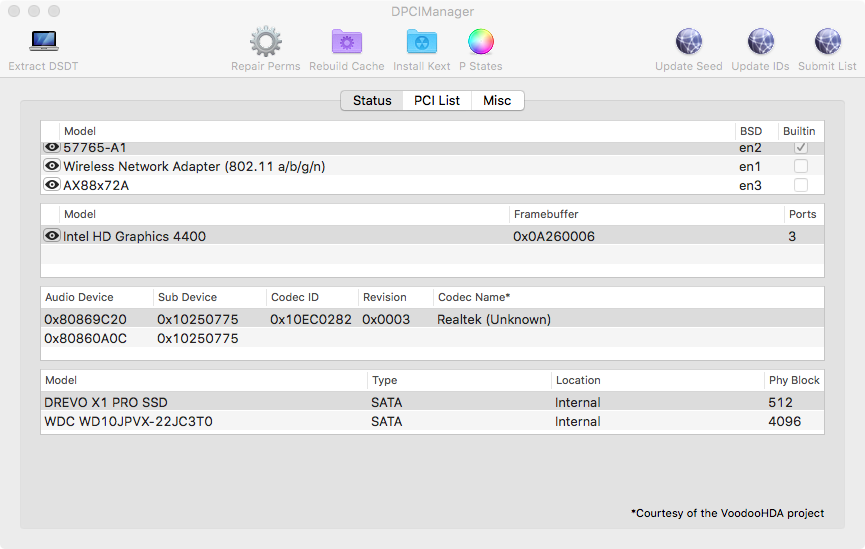

foskvs Posted January 4, 2018 Share Posted January 4, 2018 Alla gui di Clover premi qualche volta F4, attendi un po' e poi avvia in macOS. Allega la cartella Clover. Allega anche uno screen della sezione Status di DPCIManager, perché non sono sicuro che tu abbia impostato correttamente la ethernet su en0. Link to comment https://www.insanelymac.com/forum/topic/331201-installazione-di-high-sierra-su-acer-e1-572g/page/3/#findComment-2561330 Share on other sites More sharing options...
PantaLion08 Posted January 4, 2018 Author Share Posted January 4, 2018 Ho caricato a questo link la cartella EFI aggiornata con le tabelle originali: https://drive.google.com/open?id=1Oi-dO8x2Mk-PqCEbSRAMM_sv4iNeda12 Per quanto riguarda l'ethernet, mi sono dimenticato di settarlo su en0... Però sulla sezione "status" non appare.. forse devo collegare il cavo per vederlo nella lista di DCPIManager? Dalla sezione "Rete" delle impostazioni, si vede. Inoltre sono riuscito ad eseguire il login su App Store e a scaricare una applicazione. EDIT: la Lan non funziona più. Non viene più rilevata con la kext, in nessun caso. Me ne sono accorto perché, appunto, non c'era nella lista di DCPIManager. Link to comment https://www.insanelymac.com/forum/topic/331201-installazione-di-high-sierra-su-acer-e1-572g/page/3/#findComment-2561344 Share on other sites More sharing options...

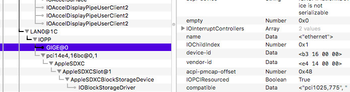

PantaLion08 Posted January 4, 2018 Author Share Posted January 4, 2018 https://drive.google.com/open?id=1Oi-dO8x2Mk-PqCEbSRAMM_sv4iNeda12 Ho caricato un IOReg aggiornato, if you like . Ditemi se avete bisogno di quello vecchio: l'ho conservato. Link to comment https://www.insanelymac.com/forum/topic/331201-installazione-di-high-sierra-su-acer-e1-572g/page/3/#findComment-2561485 Share on other sites More sharing options...
foskvs Posted January 4, 2018 Share Posted January 4, 2018 fosky controlla da ioreg se il kext della lan viene caricato Prima non era caricato. Ora è sparito tutto. Faccio un altro tentativo. Edit: Non capisco perché ci sia ancora il device PNLF se l'ho tolto dal config e non usi un DSDT... riprova con questo. config.plist.zip Link to comment https://www.insanelymac.com/forum/topic/331201-installazione-di-high-sierra-su-acer-e1-572g/page/3/#findComment-2561491 Share on other sites More sharing options...
MARZILLO Posted January 4, 2018 Share Posted January 4, 2018 eh eh io ancora non ho capito come cavolo si legge ioreg....ma foskvs lo sa fare quindi ci pensa lui una soluzione potrebbe essere insatallare i fakepci in s\l\e....aspettiamo sviluppi Link to comment https://www.insanelymac.com/forum/topic/331201-installazione-di-high-sierra-su-acer-e1-572g/page/3/#findComment-2561494 Share on other sites More sharing options...

foskvs Posted January 4, 2018 Share Posted January 4, 2018 eh eh io ancora non ho capito come cavolo si legge ioreg....ma foskvs lo sa fare quindi ci pensa lui una soluzione potrebbe essere insatallare i fakepci in s\l\e....aspettiamo sviluppi Da qui: Lettore di schede compatibile nativamente, ma niente ethernet. 2 Link to comment https://www.insanelymac.com/forum/topic/331201-installazione-di-high-sierra-su-acer-e1-572g/page/3/#findComment-2561507 Share on other sites More sharing options...

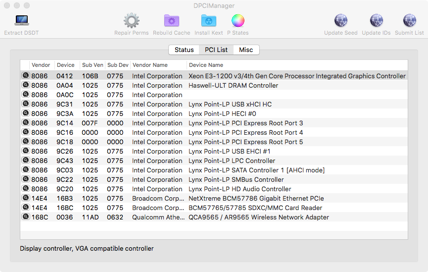

PantaLion08 Posted January 4, 2018 Author Share Posted January 4, 2018 Hello everybody! Al mio portatile piace il riposino pomeridiano evidentemente, perché ha ripreso a rilevare l'ethernet. Allego lo screen di DPCIManager (AX88x72A è l'adattatore Lan per USB che dicevo prima, mi sono accorto di questo dopo averlo inserito e dato una veloce occhiata al programma). Mi potreste ricordare come correggere il BSD dei componenti? PS: Prima non era caricato. Ora è sparito tutto. Faccio un altro tentativo. Edit: Non capisco perché ci sia ancora il device PNLF se l'ho tolto dal config e non usi un DSDT... riprova con questo. Lo provo in due secondi e faccio sapere . Link to comment https://www.insanelymac.com/forum/topic/331201-installazione-di-high-sierra-su-acer-e1-572g/page/3/#findComment-2561638 Share on other sites More sharing options...
foskvs Posted January 4, 2018 Share Posted January 4, 2018 Mi potreste ricordare come correggere il BSD dei componenti? sudo rm /Library/Preferences/SystemConfiguration/NetworkInterfaces.plist Svuota tutto da Preferenze di Sistema -> Rete e riavvia. Link to comment https://www.insanelymac.com/forum/topic/331201-installazione-di-high-sierra-su-acer-e1-572g/page/3/#findComment-2561641 Share on other sites More sharing options...
