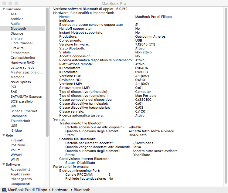

MARZILLO Posted January 3, 2018 Share Posted January 3, 2018 quando il bluetooth ti funziona puoi vedere che tipo è? la luminosità dello schermo potrebbe essere legata al dsdt...pero ho una curiosità...passami la efi Link to comment https://www.insanelymac.com/forum/topic/331201-installazione-di-high-sierra-su-acer-e1-572g/page/2/#findComment-2561084 Share on other sites More sharing options...
PantaLion08 Posted January 3, 2018 Author Share Posted January 3, 2018 quando il bluetooth ti funziona puoi vedere che tipo è? Cosa intendi? Il bluetooth viene già rilevato. Semplicemente non trova altri dispositivi. Link to comment https://www.insanelymac.com/forum/topic/331201-installazione-di-high-sierra-su-acer-e1-572g/page/2/#findComment-2561087 Share on other sites More sharing options...
MARZILLO Posted January 3, 2018 Share Posted January 3, 2018 se vai in informazione dispositivi riesci a capire che tipo è? Link to comment https://www.insanelymac.com/forum/topic/331201-installazione-di-high-sierra-su-acer-e1-572g/page/2/#findComment-2561090 Share on other sites More sharing options...
PantaLion08 Posted January 3, 2018 Author Share Posted January 3, 2018 la luminosità dello schermo potrebbe essere legata al dsdt...pero ho una curiosità...passami la efi La EFI che uso per High Sierra (appena caricata) la trovi a questo link: https://drive.google.com/open?id=1Oi-dO8x2Mk-PqCEbSRAMM_sv4iNeda12 Vedo questo su Resoconto di sistema: OT: Non riesco a capire perché certe risposte si aggiungono semplicemente al mio post precedente .-. Link to comment https://www.insanelymac.com/forum/topic/331201-installazione-di-high-sierra-su-acer-e1-572g/page/2/#findComment-2561096 Share on other sites More sharing options...
