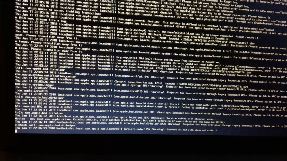

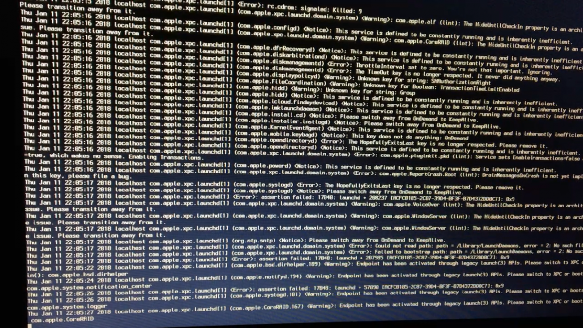

Emanuele-1998 Posted January 11, 2018 Author Share Posted January 11, 2018 Si già le ho provate tutte nel corso di questo topic ma vi ripeto che l'ultimo dsdt è quello che funzionava tutto, audio HDMI ecc ma va in schermata nera, quindi vi passerò la cartella origin, e possibilmente mi rifate un dsdt? Link to comment https://www.insanelymac.com/forum/topic/328961-installazione-high-sierra/page/19/#findComment-2567072 Share on other sites More sharing options...

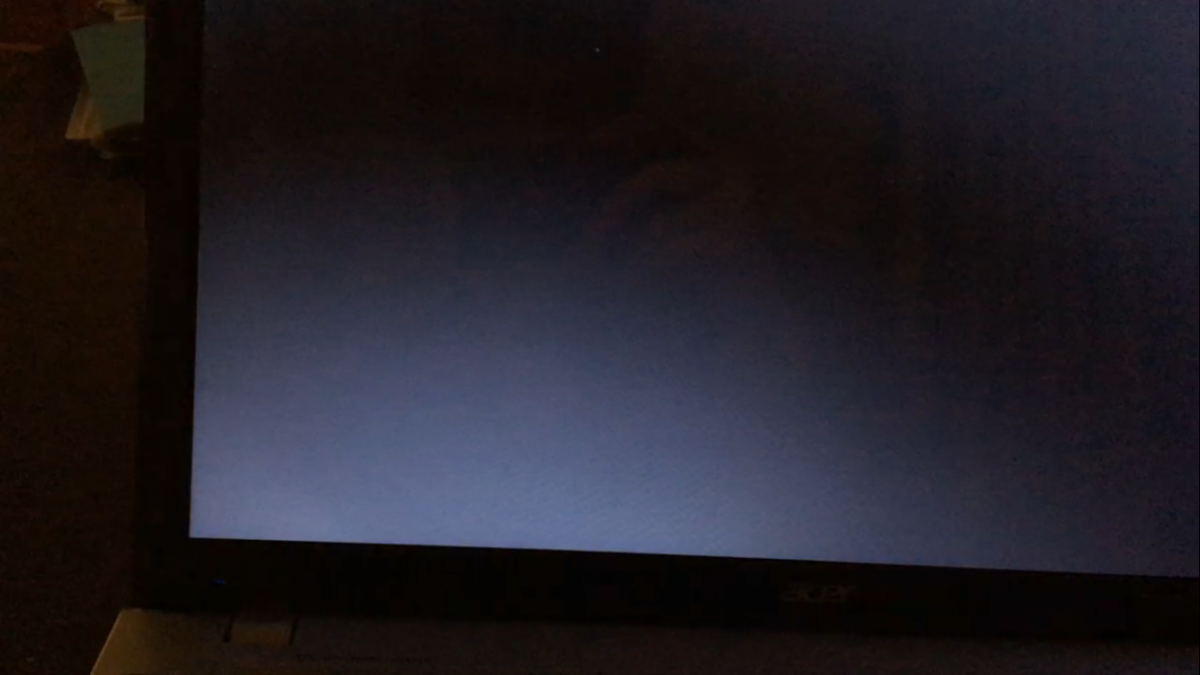

Emanuele-1998 Posted January 11, 2018 Author Share Posted January 11, 2018 Avevo sbagliato io a darti la EFI, quella è un'altra dove si avvia insomma, inoltre non posso decompilare le tabelle perché ci vuole XCODE e non ho la possibilità di scaricarlo in quanto è in arriva la scheda di rete DSDT(1) è il dsdt che non mi fa schermata nera quindi quello senza audio e HDMI, mentre DSDT è quello che fa schermata nera quindi con tutto funzionante DSDT.zip DSDT (1).zip Link to comment https://www.insanelymac.com/forum/topic/328961-installazione-high-sierra/page/19/#findComment-2567249 Share on other sites More sharing options...

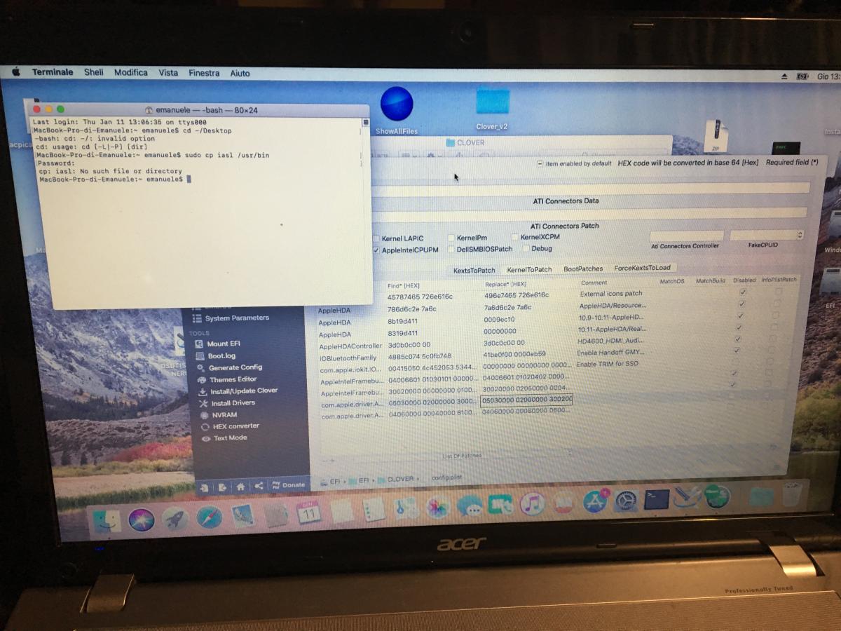

foskvs Posted January 11, 2018 Share Posted January 11, 2018 Puoi usare la versione di iasl che ti passo. Scaricala, apri il terminale e scrivi cd ~/Downloads sudo cp iasl /usr/bin La schermata nera è causata da una patch non corretta del framebuffer. Stai usando ig-platform-id=01660003 che non è compatibile per il tuo monitor integrato. Per funzionare, ha bisogno di una patch che ti avevo aggiunto sul config.plist Name: com.apple.driver.AppleIntelFramebufferCapri Find: 05030000 02000000 30000000 Replace: 05030000 02000000 30020000 iasl.zip Link to comment https://www.insanelymac.com/forum/topic/328961-installazione-high-sierra/page/19/#findComment-2567323 Share on other sites More sharing options...
Emanuele-1998 Posted January 11, 2018 Author Share Posted January 11, 2018 Io non ho modificato ancora niente, ma ho visto che già c'è il replace giusto nel config, poi il terminal mi dice delle cose e non fa aprire l'iasl, cosa devo fare esattamente allora? Hai parlato di una patch che hai inserito me la potresti linkare? Link to comment https://www.insanelymac.com/forum/topic/328961-installazione-high-sierra/page/19/#findComment-2567474 Share on other sites More sharing options...
foskvs Posted January 11, 2018 Share Posted January 11, 2018 Con quel config.plist, prova il DSDT con l'audio funzionante. Edit: iasl è in Downloads, non in Desktop Link to comment https://www.insanelymac.com/forum/topic/328961-installazione-high-sierra/page/19/#findComment-2567477 Share on other sites More sharing options...

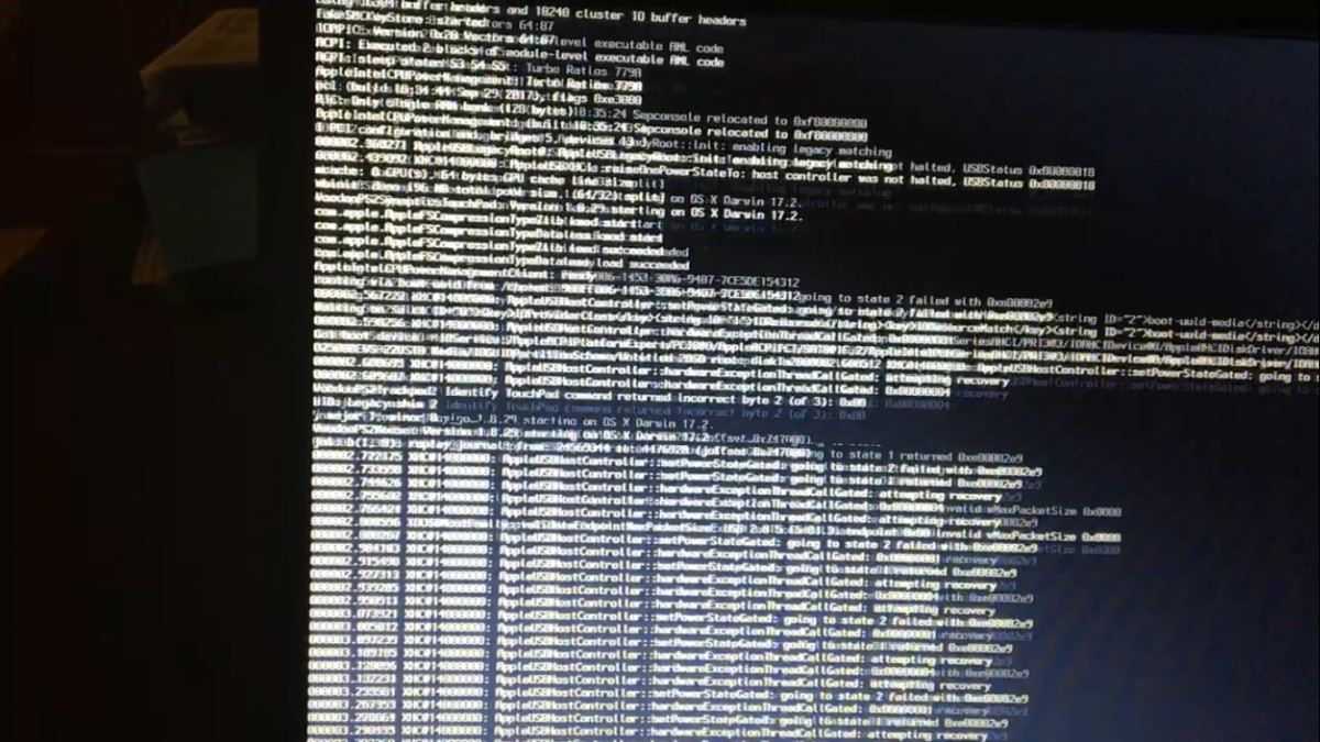

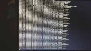

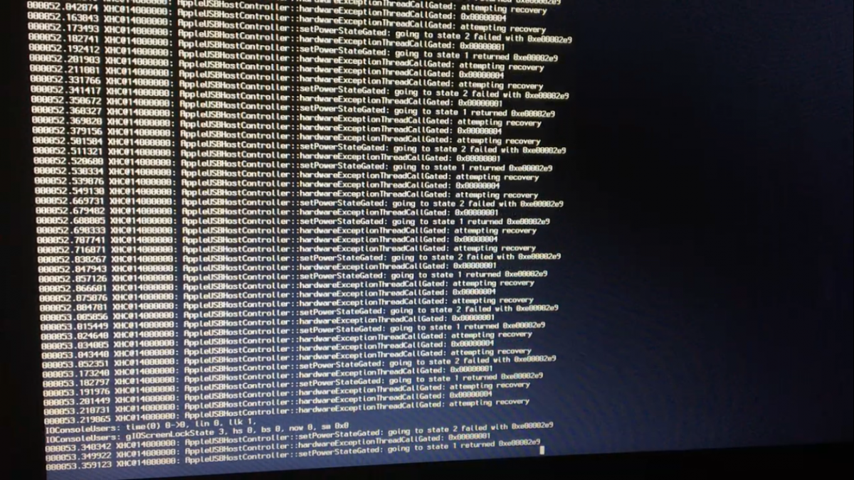

Emanuele-1998 Posted January 11, 2018 Author Share Posted January 11, 2018 ho messo la stessa EFI identica e nemmeno cambiata di una virgola e parte, cioè non capisco, però il verbose è strano e la cosa ancora più strana è che il verbose è diverso adesso, cambia da solo, ma appena vado all'opzione OSX install per vedere se reinstalla, da una schermata nera Link to comment https://www.insanelymac.com/forum/topic/328961-installazione-high-sierra/page/19/#findComment-2567507 Share on other sites More sharing options...
foskvs Posted January 12, 2018 Share Posted January 12, 2018 Salva quella efi e non pasticciarla. Avviando l'installer potresti avere problemi di iniezione di kext o di tabelle Acpi. Meglio usare un'altra usb. Le ultime versioni di Clover tendono a fare questi "scherzetti". Link to comment https://www.insanelymac.com/forum/topic/328961-installazione-high-sierra/page/19/#findComment-2567765 Share on other sites More sharing options...

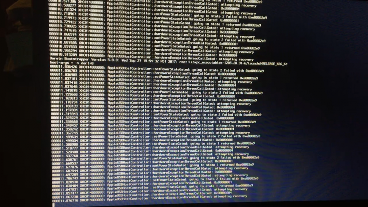

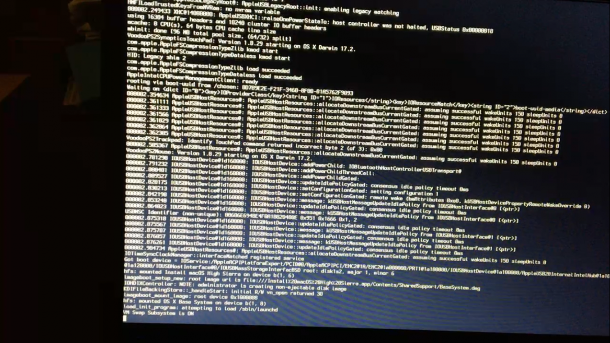

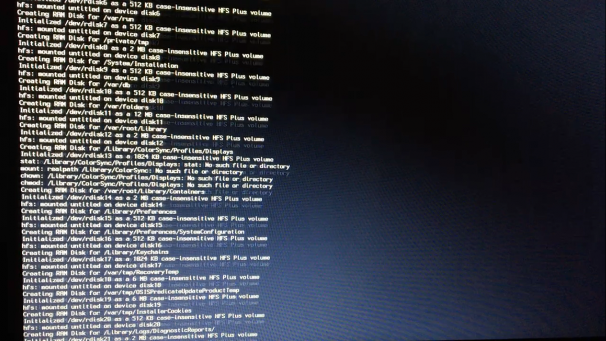

Emanuele-1998 Posted January 12, 2018 Author Share Posted January 12, 2018 Già ho usato un'altra USB ma sempre lo stesso schermo nero quando avvio l'installer da capo La verbose quando cerco di installare da un'altra USB Link to comment https://www.insanelymac.com/forum/topic/328961-installazione-high-sierra/page/19/#findComment-2567939 Share on other sites More sharing options...
foskvs Posted January 12, 2018 Share Posted January 12, 2018 Probabile che sia un mix dei due. La colpa è di Clover. L'installer e il SO sono leggermente diversi tra loro. Per farti un esempio, tempo fa, Clover non mi riconosceva la versione dell'installer e quindi caricava i kext da tutte le cartelle. Link to comment https://www.insanelymac.com/forum/topic/328961-installazione-high-sierra/page/19/#findComment-2568151 Share on other sites More sharing options...
Emanuele-1998 Posted January 12, 2018 Author Share Posted January 12, 2018 E quindi che mi consigli di fare? Link to comment https://www.insanelymac.com/forum/topic/328961-installazione-high-sierra/page/19/#findComment-2568152 Share on other sites More sharing options...
foskvs Posted January 12, 2018 Share Posted January 12, 2018 Aspettare versioni successive di Clover. Se per il momento di dovesse servire l'installer, metti i kext della usb in Other, non usare un DSDT (solo SSDT per la Nvidia) e metti per la grafica ig-platform-id=01660004 (che disabilita l'uscita HDMI, ma ti permette di avviare). 1 Link to comment https://www.insanelymac.com/forum/topic/328961-installazione-high-sierra/page/19/#findComment-2568154 Share on other sites More sharing options...

Emanuele-1998 Posted January 13, 2018 Author Share Posted January 13, 2018 Foekvs confermo è il dsdt il problema perché l'ho rimosso e parte sia l'installazione che la recovery, non mi potresti eventualmente rivedere il DSDT? Link to comment https://www.insanelymac.com/forum/topic/328961-installazione-high-sierra/page/19/#findComment-2568572 Share on other sites More sharing options...

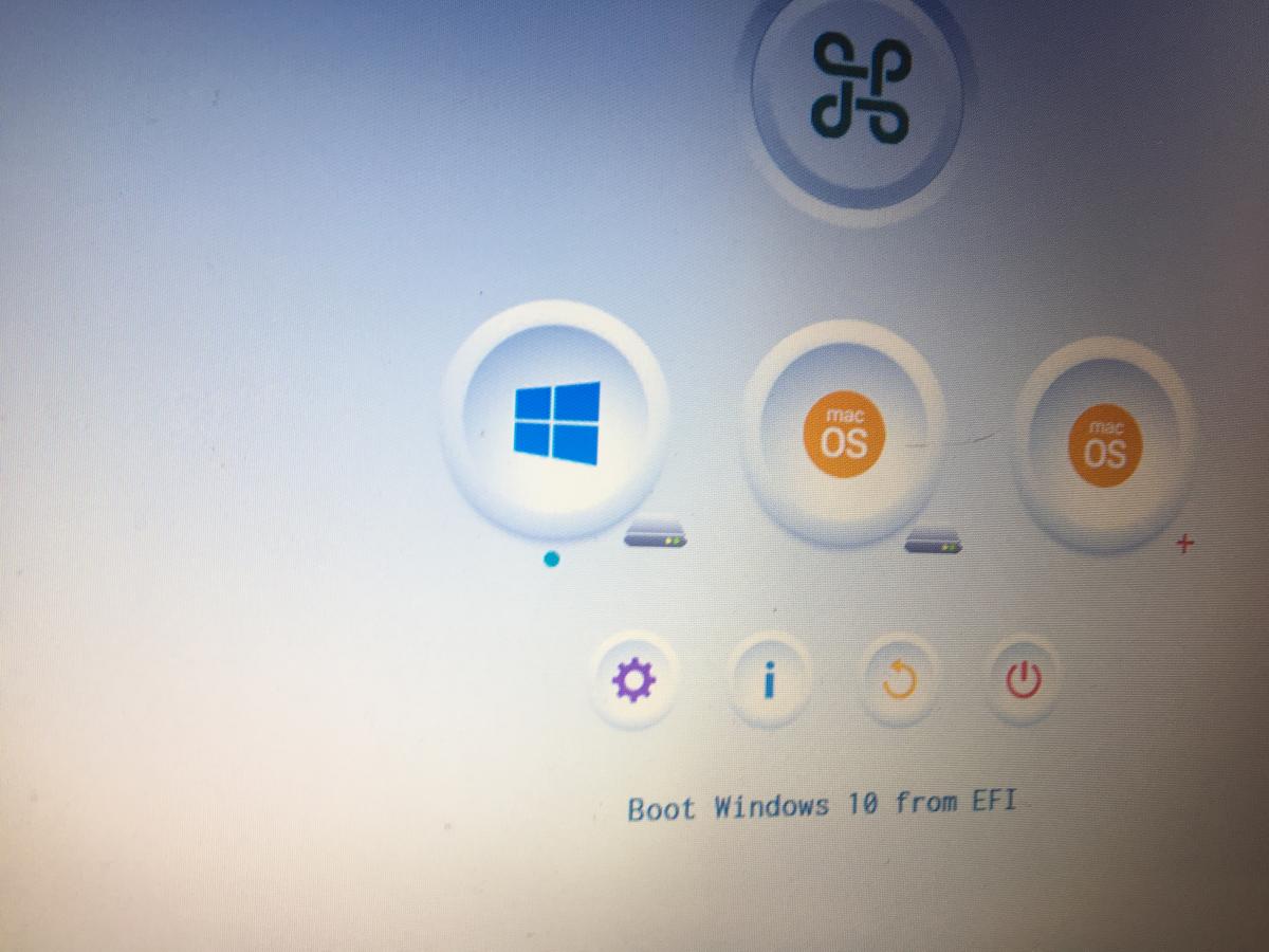

Emanuele-1998 Posted January 14, 2018 Author Share Posted January 14, 2018 Ciao, come mai nel primo tema cambia la scritta mentre nel secondo è quella di default come mai? Link to comment https://www.insanelymac.com/forum/topic/328961-installazione-high-sierra/page/19/#findComment-2569243 Share on other sites More sharing options...
foskvs Posted January 14, 2018 Share Posted January 14, 2018 Lo devi chiedere a chi ha fatto quel tema. Probabilmente c'è un buon grado di personalizzazione. Link to comment https://www.insanelymac.com/forum/topic/328961-installazione-high-sierra/page/19/#findComment-2569256 Share on other sites More sharing options...
