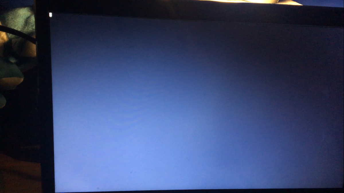

Emanuele-1998 Posted December 27, 2017 Author Share Posted December 27, 2017 Gengik, marzillo È il dsdt il problema che fa diventare lo schermo nero Link to comment https://www.insanelymac.com/forum/topic/328961-installazione-high-sierra/page/15/#findComment-2557028 Share on other sites More sharing options...

Emanuele-1998 Posted December 27, 2017 Author Share Posted December 27, 2017 Sempre il dsdt il problema, bello il tema natalizio comunque Link to comment https://www.insanelymac.com/forum/topic/328961-installazione-high-sierra/page/15/#findComment-2557268 Share on other sites More sharing options...

MARZILLO Posted December 27, 2017 Share Posted December 27, 2017 l'unica differenza nei config e il 0x01660004 nella sezione graphics \ig-platform-id...gengik ha detto di averlo iniettato nel dsdt...provo a passarti il config di gengik con id e vediamo che succede...mettilo nella efi che ti ho passato config.plist.zip Link to comment https://www.insanelymac.com/forum/topic/328961-installazione-high-sierra/page/15/#findComment-2557280 Share on other sites More sharing options...
Emanuele-1998 Posted December 28, 2017 Author Share Posted December 28, 2017 Ho inserito il config ma sempre schermo nero, il problema è il dsdt secondo me Link to comment https://www.insanelymac.com/forum/topic/328961-installazione-high-sierra/page/15/#findComment-2557412 Share on other sites More sharing options...
foskvs Posted December 28, 2017 Share Posted December 28, 2017 Ho inserito il config ma sempre schermo nero, il problema è il dsdt secondo me Spero di essere chiaro, visto che l'ho già scritto sopra. Sul DSDT che stai usando, c'è ig-platform-id=01660003 Questo "layout" non funziona sul tuo portatile a meno che non applichi una patch sul config.plist (che ti avevo aggiunto tempo fa e ora è disabilitata). O applichi quella patch -> config.plist.zip O usi ig-platform-id=01660004 (che però supporta un solo display). Link to comment https://www.insanelymac.com/forum/topic/328961-installazione-high-sierra/page/15/#findComment-2557417 Share on other sites More sharing options...

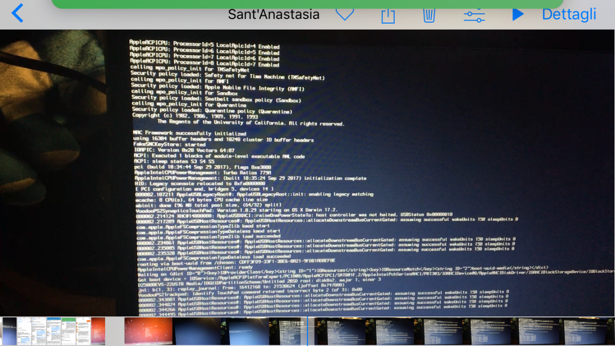

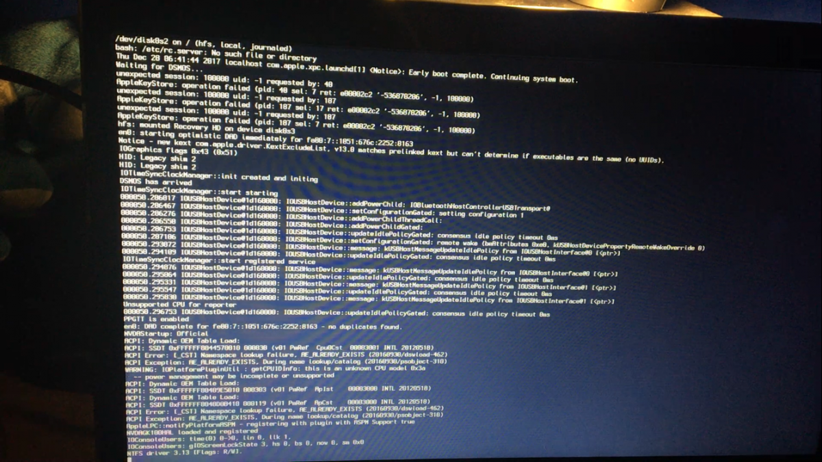

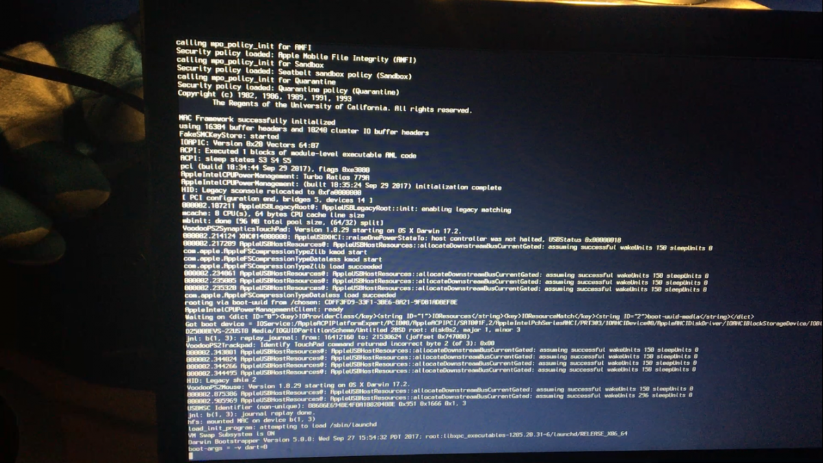

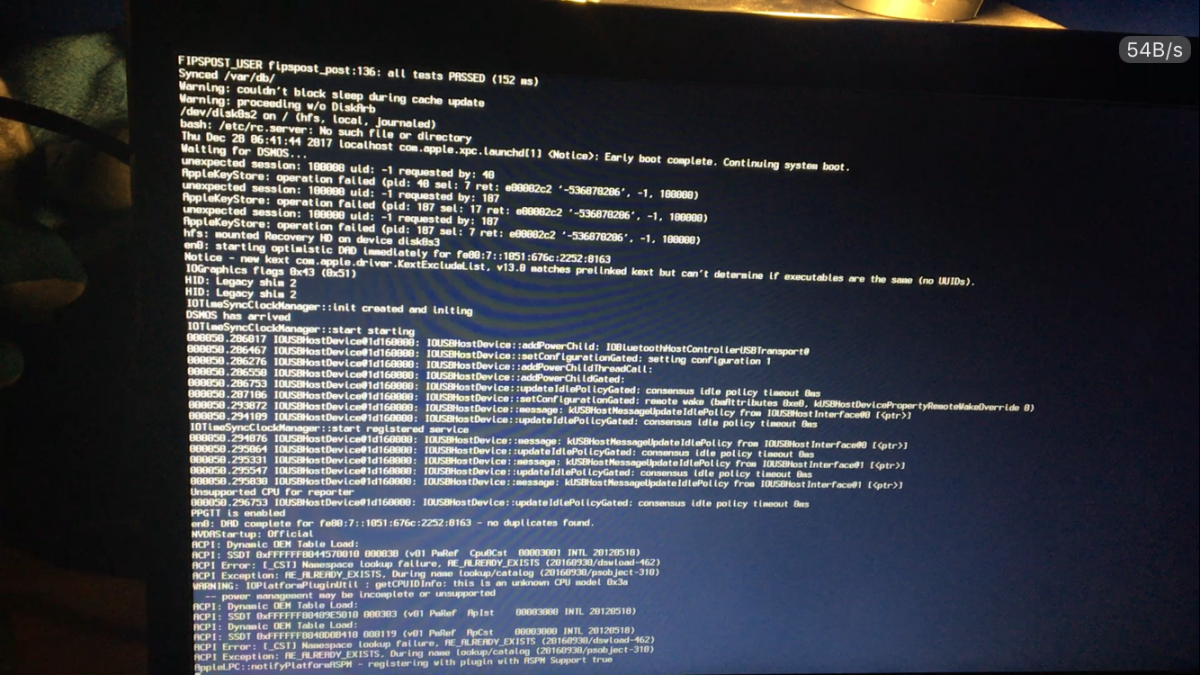

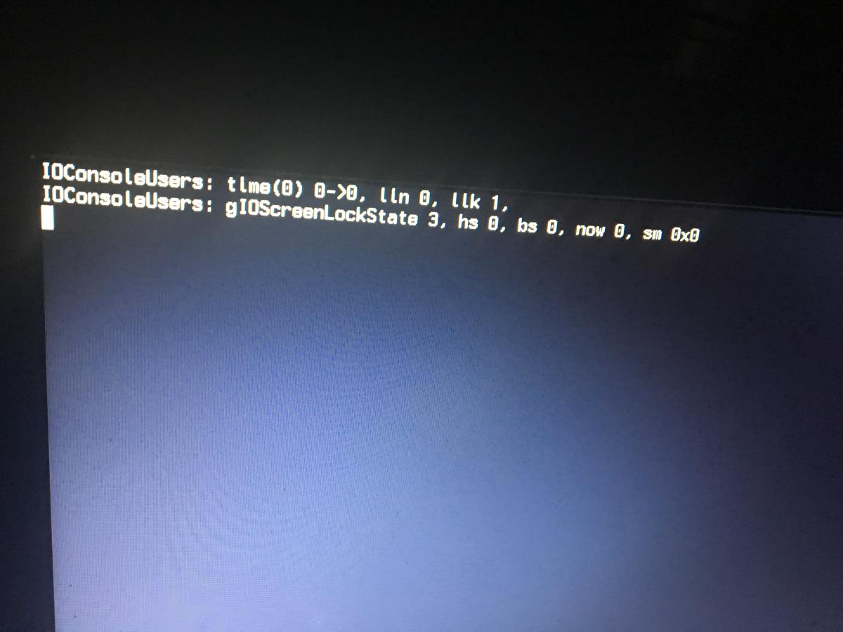

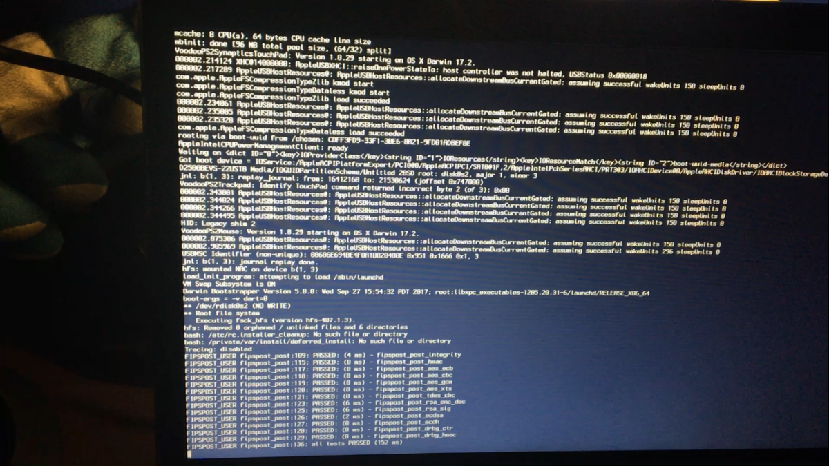

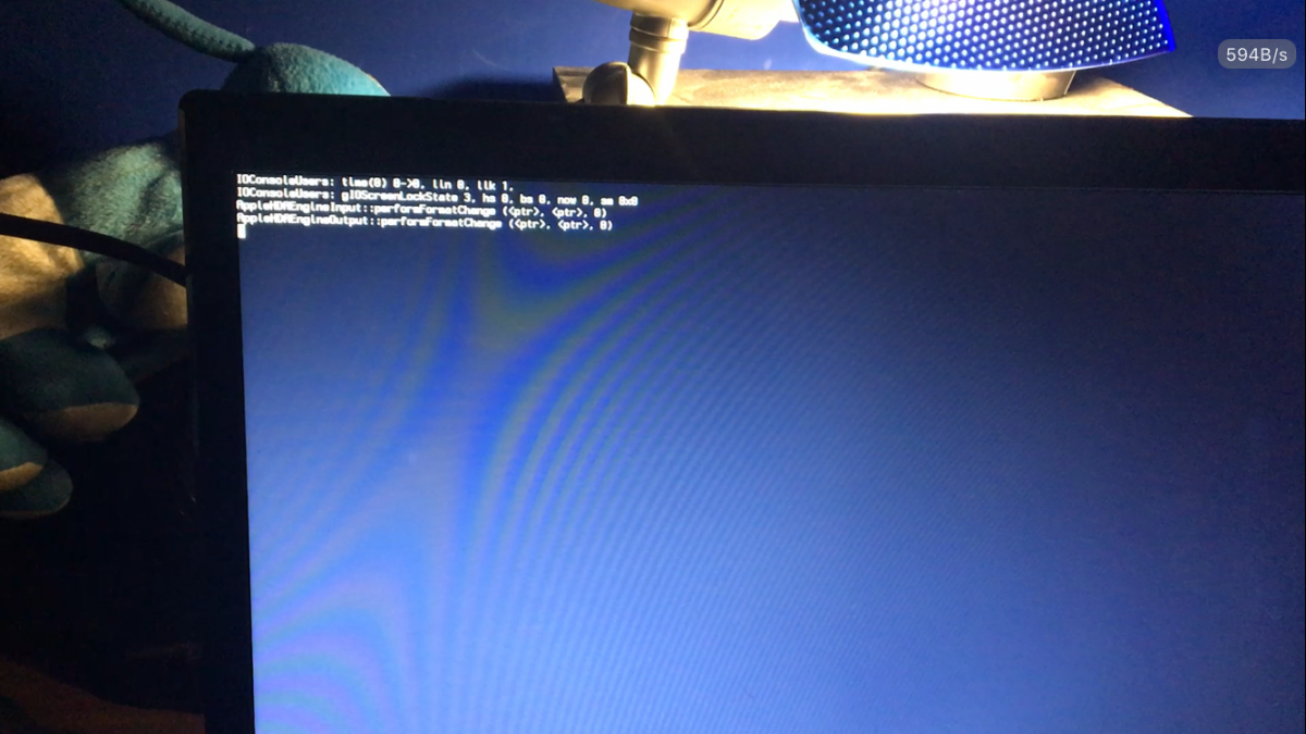

Emanuele-1998 Posted December 28, 2017 Author Share Posted December 28, 2017 Io stavo seguendo le istruzioni di marzillo perché non avevo le istruzioni precedentemente, Ho provato il config ma si blocca a queste 2 istruzioni, scomparendo e ricomparendo Link to comment https://www.insanelymac.com/forum/topic/328961-installazione-high-sierra/page/15/#findComment-2557445 Share on other sites More sharing options...
foskvs Posted December 28, 2017 Share Posted December 28, 2017 Togli nv_disable=1 che su High Sierra non ha più senso. Avvia con -v e allega delle foto prima del blocco. Link to comment https://www.insanelymac.com/forum/topic/328961-installazione-high-sierra/page/15/#findComment-2557462 Share on other sites More sharing options...
Emanuele-1998 Posted December 28, 2017 Author Share Posted December 28, 2017 Ho fatto le foto step to step della verbose Link to comment https://www.insanelymac.com/forum/topic/328961-installazione-high-sierra/page/15/#findComment-2557472 Share on other sites More sharing options...

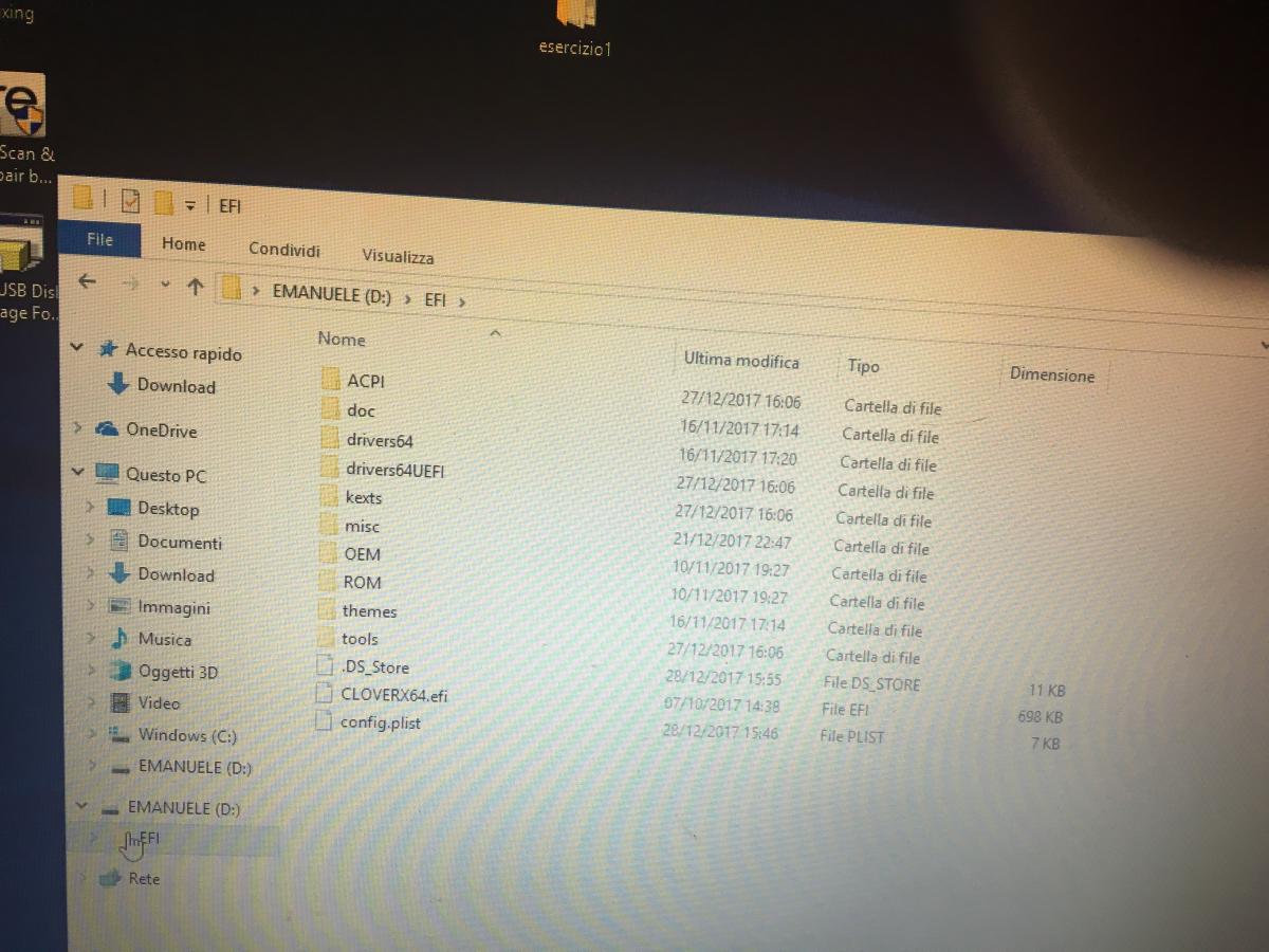

foskvs Posted December 28, 2017 Share Posted December 28, 2017 La Nvidia è abilitata. Allega la cartella Clover che stai usando. Link to comment https://www.insanelymac.com/forum/topic/328961-installazione-high-sierra/page/15/#findComment-2557478 Share on other sites More sharing options...
Emanuele-1998 Posted December 28, 2017 Author Share Posted December 28, 2017 Strano perché c'è l'SDST Link: https://mega.nz/#!BfAQ0QwS!jgsQc0gWc_hQW_eWtaLwxQmfEX-WVBtO_BUDTwHbz98 Link to comment https://www.insanelymac.com/forum/topic/328961-installazione-high-sierra/page/15/#findComment-2557493 Share on other sites More sharing options...
foskvs Posted December 28, 2017 Share Posted December 28, 2017 Prova con questa. CLOVER.zip Link to comment https://www.insanelymac.com/forum/topic/328961-installazione-high-sierra/page/15/#findComment-2557511 Share on other sites More sharing options...

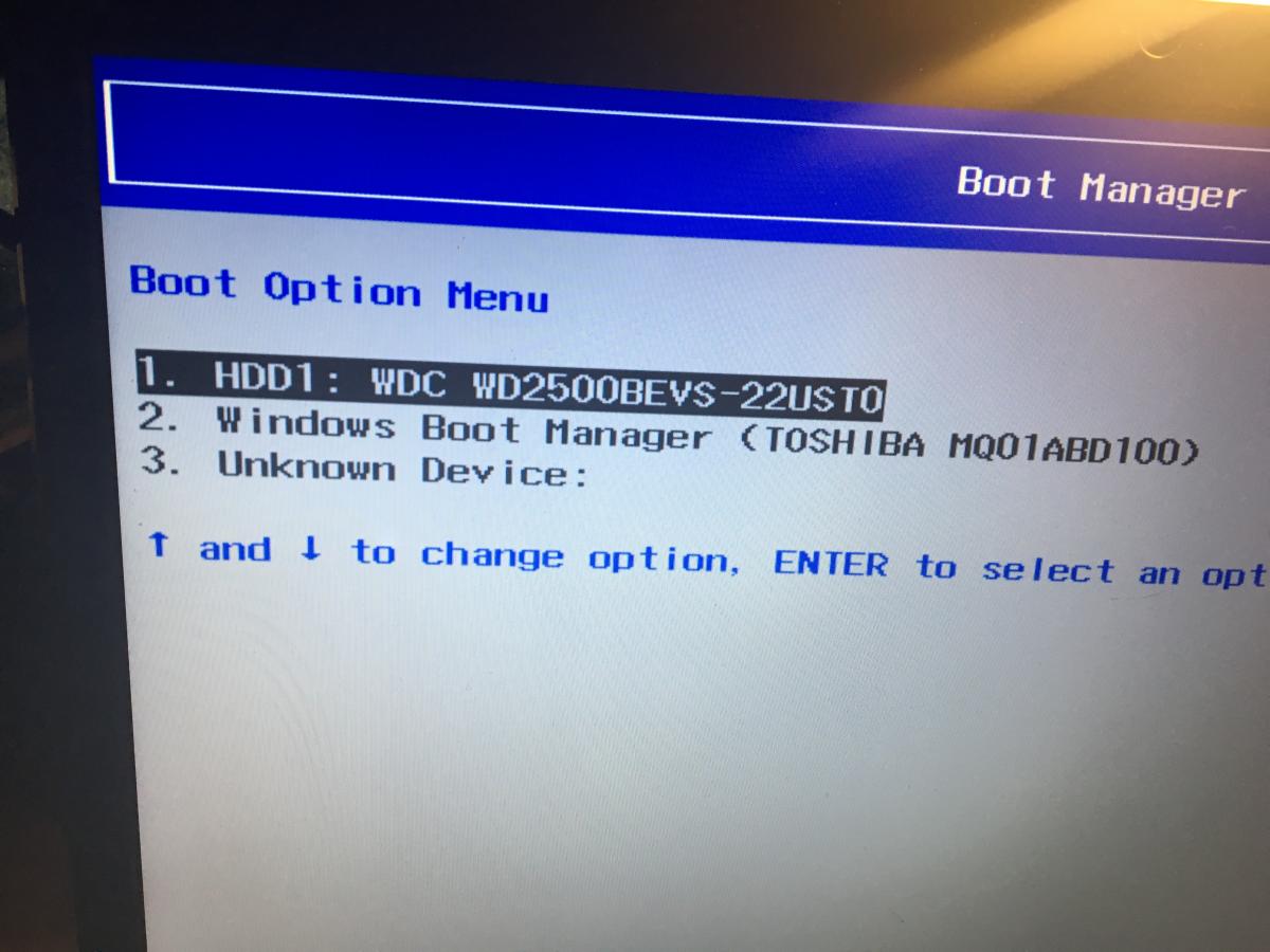

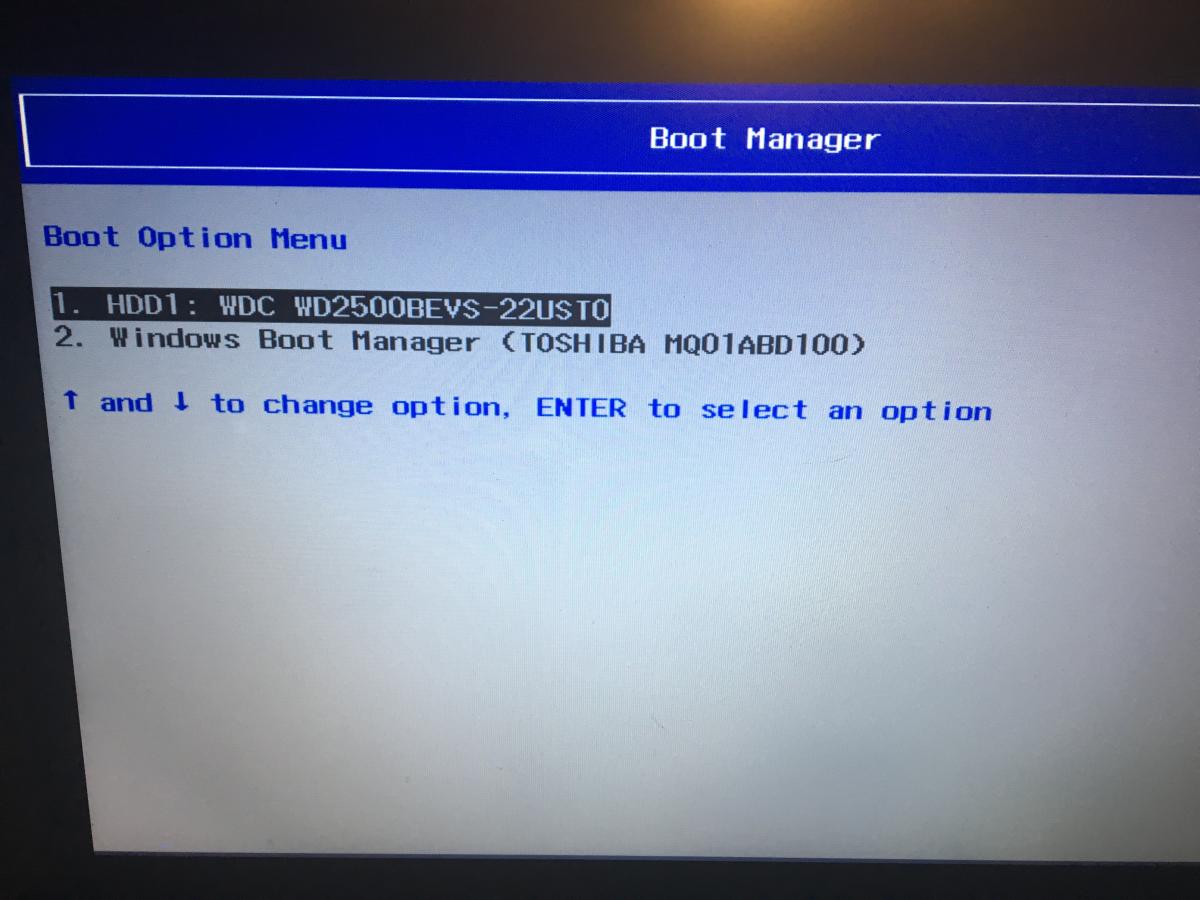

Emanuele-1998 Posted December 28, 2017 Author Share Posted December 28, 2017 Non mi rileva la USB, ti riposto di nuovo la EFI(efi di marzillo con il config nuovo che mi hai dato) Non ho capito perché mi hai rimosso l'SDST https://mega.nz/#F!lXJ3VSDA!UuhAtf6De1tCTsM6jclPtg Link to comment https://www.insanelymac.com/forum/topic/328961-installazione-high-sierra/page/15/#findComment-2557643 Share on other sites More sharing options...
foskvs Posted December 28, 2017 Share Posted December 28, 2017 Non mi rileva la USB Avvia Windows Boot Manager, dalla Gui di Clover riavvia e controlla se la USB compare nel menu. Non ho capito perché mi hai rimosso l'SSST Perché ho disabilitato la Nvidia dal DSDT. Link to comment https://www.insanelymac.com/forum/topic/328961-installazione-high-sierra/page/15/#findComment-2557732 Share on other sites More sharing options...
Emanuele-1998 Posted December 28, 2017 Author Share Posted December 28, 2017 Per avviare la GUI di clover vado su exit per uscire da clover? Link to comment https://www.insanelymac.com/forum/topic/328961-installazione-high-sierra/page/15/#findComment-2557735 Share on other sites More sharing options...
foskvs Posted December 28, 2017 Share Posted December 28, 2017 Se selezioni Windows Boot Manager cosa succede? Link to comment https://www.insanelymac.com/forum/topic/328961-installazione-high-sierra/page/15/#findComment-2557738 Share on other sites More sharing options...

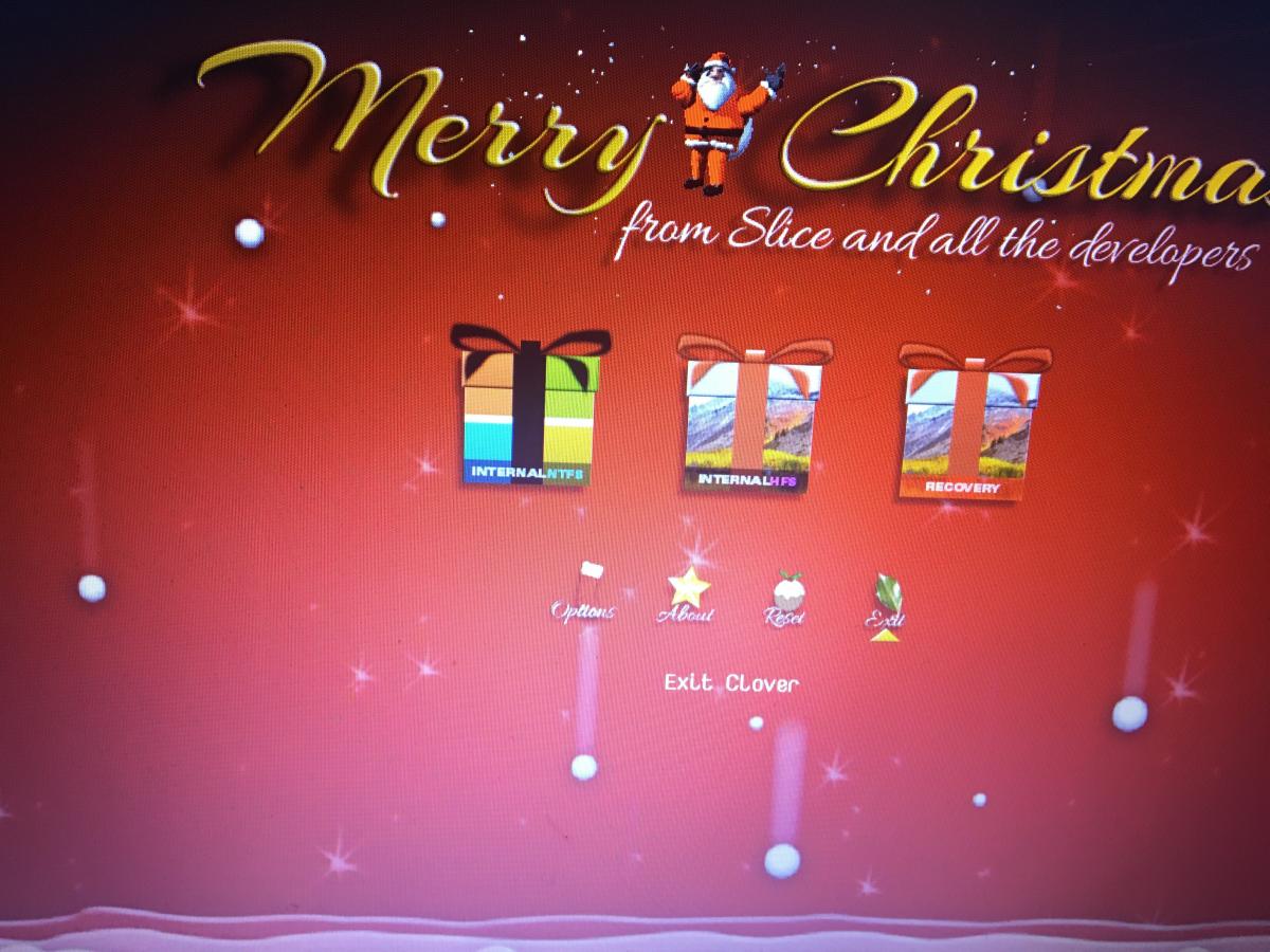

Emanuele-1998 Posted December 28, 2017 Author Share Posted December 28, 2017 Con f12 appena parte il pc? Non mi rileva la usb e sono uscito anche dall'icona exit in foto ma non si avvia Link to comment https://www.insanelymac.com/forum/topic/328961-installazione-high-sierra/page/15/#findComment-2557741 Share on other sites More sharing options...
foskvs Posted December 28, 2017 Share Posted December 28, 2017 In questo screen non vedo nessuna icona "exit". A cosa ti riferisci? Link to comment https://www.insanelymac.com/forum/topic/328961-installazione-high-sierra/page/15/#findComment-2557747 Share on other sites More sharing options...

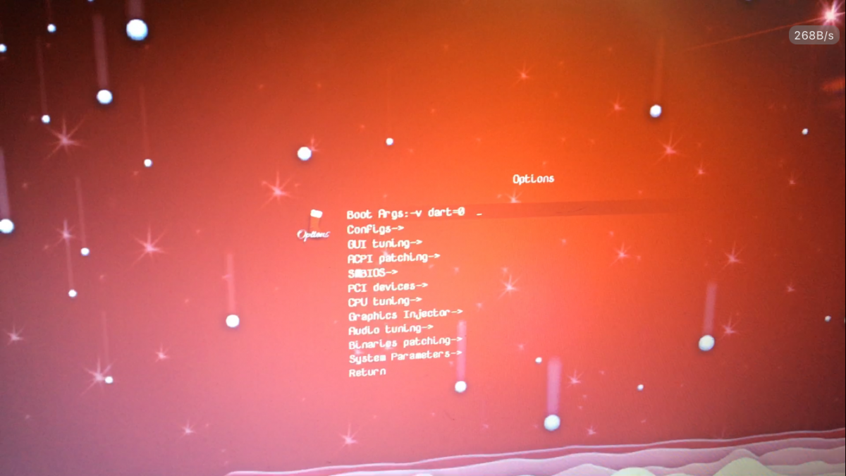

Emanuele-1998 Posted December 28, 2017 Author Share Posted December 28, 2017 Al boot di clover la prima versione(di marzillo) Link to comment https://www.insanelymac.com/forum/topic/328961-installazione-high-sierra/page/15/#findComment-2557750 Share on other sites More sharing options...
foskvs Posted December 28, 2017 Share Posted December 28, 2017 Capisco che è il periodo delle feste, ma è meglio se usi il tema di default. Altrimenti è difficile districarsi in quella gui. Sistemato tutto, puoi mettere il tema che vuoi. Link to comment https://www.insanelymac.com/forum/topic/328961-installazione-high-sierra/page/15/#findComment-2557753 Share on other sites More sharing options...
Emanuele-1998 Posted December 28, 2017 Author Share Posted December 28, 2017 Ma non l'ho messo io, ma marzillo, io non ho messo mano e tantomeno la posso modificare perché non parte Link to comment https://www.insanelymac.com/forum/topic/328961-installazione-high-sierra/page/15/#findComment-2557756 Share on other sites More sharing options...
