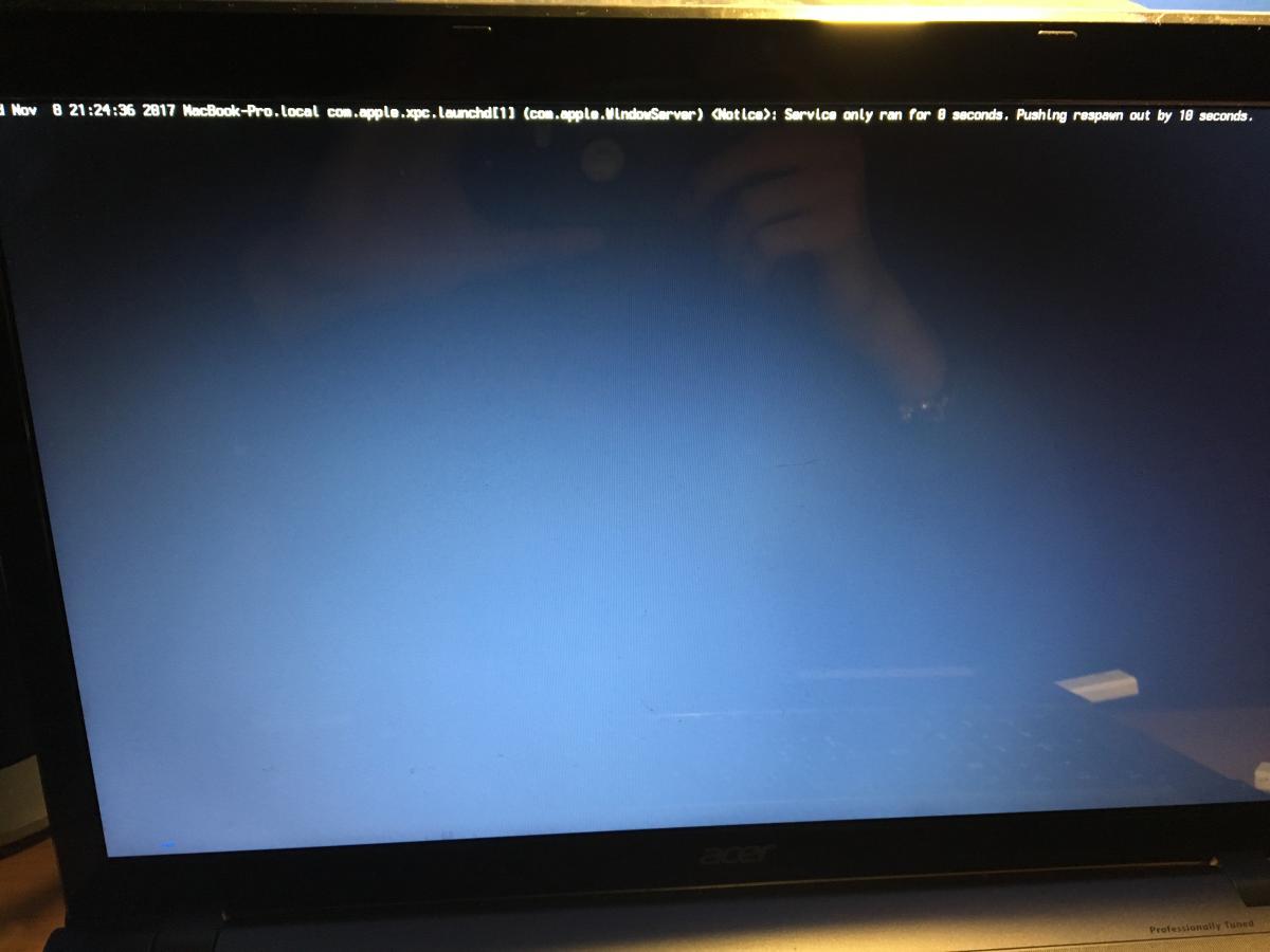

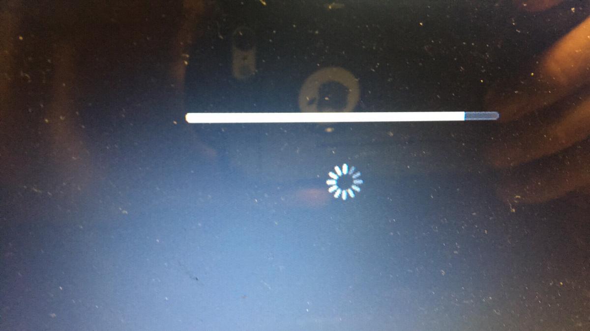

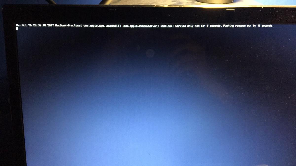

Emanuele-1998 Posted October 26, 2017 Share Posted October 26, 2017 Volevo installare High Sierra ma si blocca dopo la mela, quindi ho avviato in verbose mode e finisce con un errore, dopodiché ho usato un DSDT modificato per disabilitare la scheda video GeForce 730M a dare problemi per poi attivare la Intel HD4000. Nella EFI allegata ci sono kext generici che forse non servono EFI.zip Link to comment Share on other sites More sharing options...
foskvs Posted October 27, 2017 Share Posted October 27, 2017 Hai già letto qua? http://www.insanelymac.com/forum/topic/327547-risolto-errore-installazione-comapplexpclaunchd1/ Quell'errore avviene se la dedicata non è disabilitata. Link to comment Share on other sites More sharing options...

Emanuele-1998 Posted October 27, 2017 Author Share Posted October 27, 2017 Si blocca a fine mela quasi sto inviando le foto della verbose Link to comment Share on other sites More sharing options...

Emanuele-1998 Posted October 27, 2017 Author Share Posted October 27, 2017 ho risolto quelle scritte di errore cambiando config ma quando finisce di caricare la verbose compare lo schermo nero config.rar Link to comment Share on other sites More sharing options...

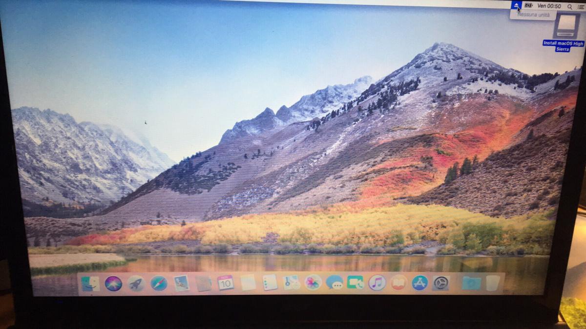

Jolly Posted November 9, 2017 Share Posted November 9, 2017 Basta che cancelli il mio DSDT e metti quello di foskus. Comunque prova prima, con la mia configurazione, ad aggiungere in patched l'SSDT allegato SSDT-Disable_DGPU.aml.zip Link to comment Share on other sites More sharing options...
Emanuele-1998 Posted November 9, 2017 Author Share Posted November 9, 2017 Funziona! Ma Ho notato subito delle cose che non vanno, Tipo non mi riconosce l'unità dei dischi, poi la luminosità ecc. Tutte cose che avevo nel vecchio DSDT che funzionava con El Capitain, adesso il problema di quest'ultimo è che mi bloccava anch'esso la NVDIA a modo suo, quindi non vorrei che andasse in contrasto con l'SSDT che mi hai inviato e che ha permesso di farmi avviare OS X. Quindi se vi è possibile mi potreste pulire il DSDT in allegato: http://www.insanelymac.com/forum/index.php?app=core&module=attach§ion=attach&attach_id=180672 Link to comment Share on other sites More sharing options...
