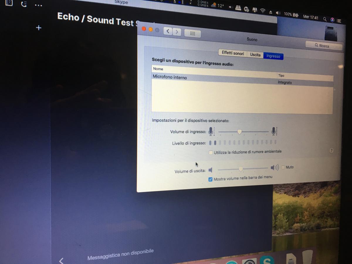

Emanuele-1998 Posted January 31, 2018 Author Share Posted January 31, 2018 Ciao, non riesco a sentire la mia voce nel microfono, ho anche alzato il volume di ingresso ma nulla, sapete per caso come fare? Link to comment https://www.insanelymac.com/forum/topic/328961-installazione-high-sierra/page/22/#findComment-2581195 Share on other sites More sharing options...

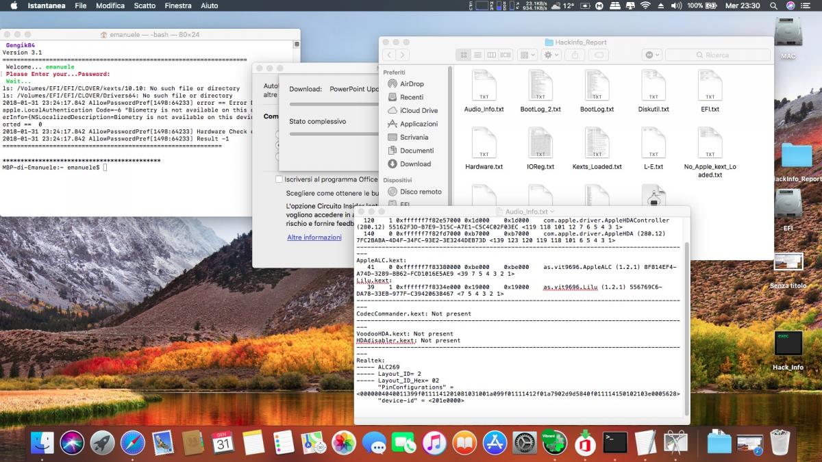

MARZILLO Posted January 31, 2018 Share Posted January 31, 2018 scarica lo script dell'ottimo gengik...lo trascini nel terminale e dai invio...dopo un po ti darà una cartella con dei file tra cui uno contenente informazioni sul codec..fai sapere quale hai che proviamo altri layout Hack_Info (1).zip Link to comment https://www.insanelymac.com/forum/topic/328961-installazione-high-sierra/page/22/#findComment-2581498 Share on other sites More sharing options...
Emanuele-1998 Posted January 31, 2018 Author Share Posted January 31, 2018 il file che ho aperto è audio_info.txt il codec è 2 Link to comment https://www.insanelymac.com/forum/topic/328961-installazione-high-sierra/page/22/#findComment-2581517 Share on other sites More sharing options...

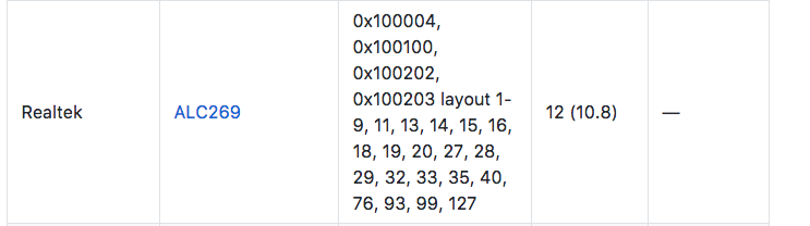

MARZILLO Posted January 31, 2018 Share Posted January 31, 2018 hai alc269...come puoi vedere qui https://github.com/vit9696/AppleALC/wiki/Supported-codecs puoi provare i layout 1 ...9....11... ecc ecc...nel config sezione devices<audio...uno alla volta seguito da riavvio e controllo Link to comment https://www.insanelymac.com/forum/topic/328961-installazione-high-sierra/page/22/#findComment-2581528 Share on other sites More sharing options...

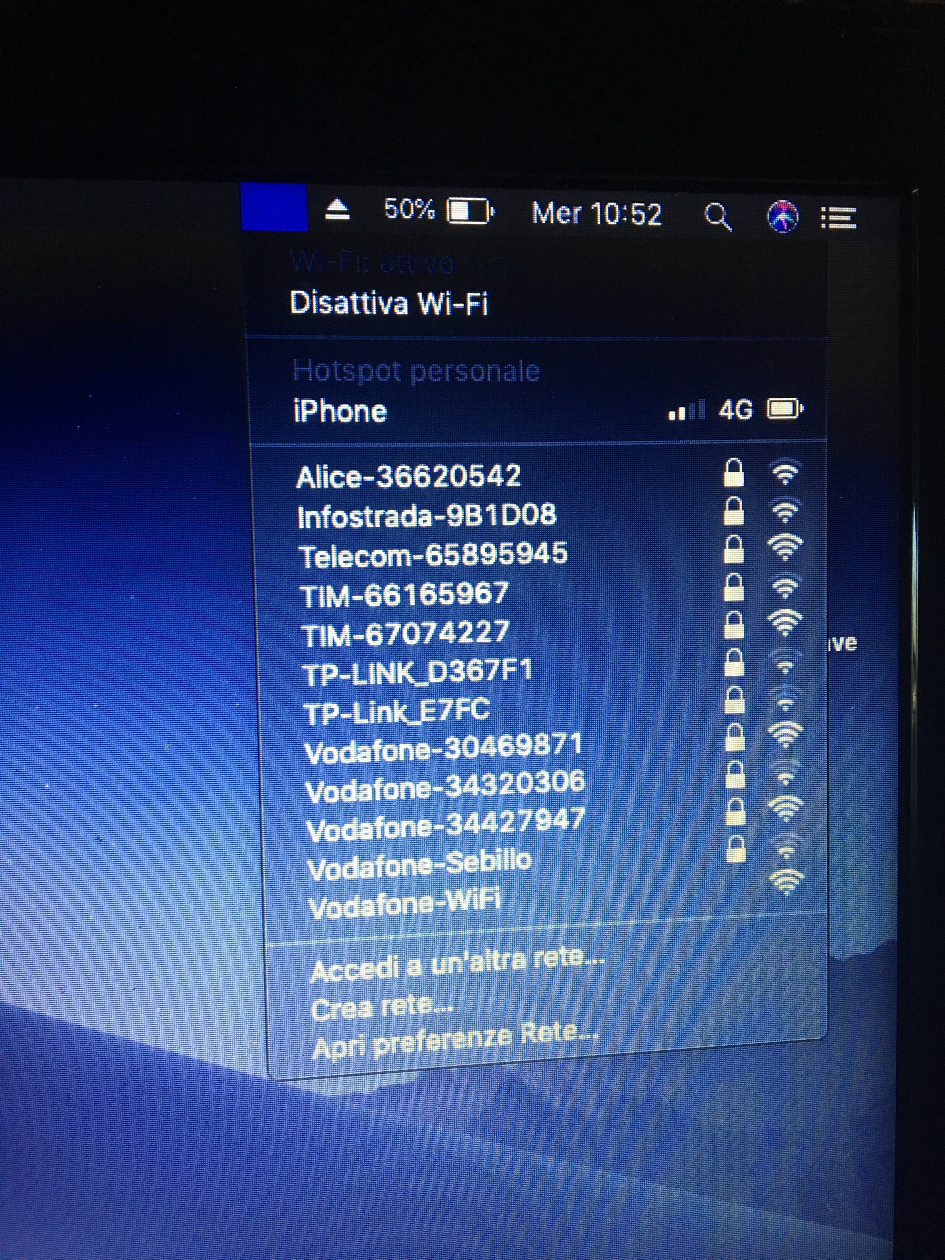

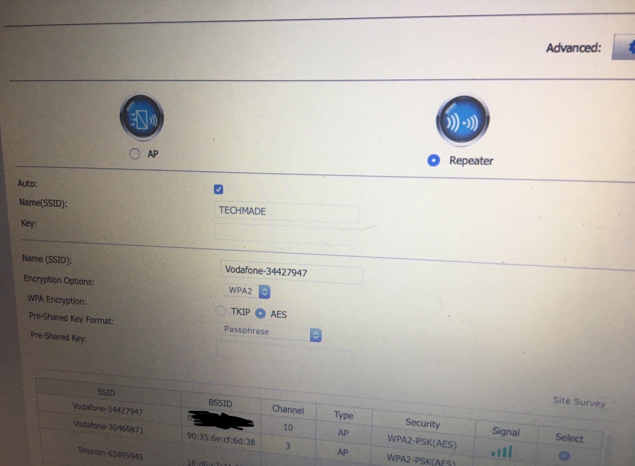

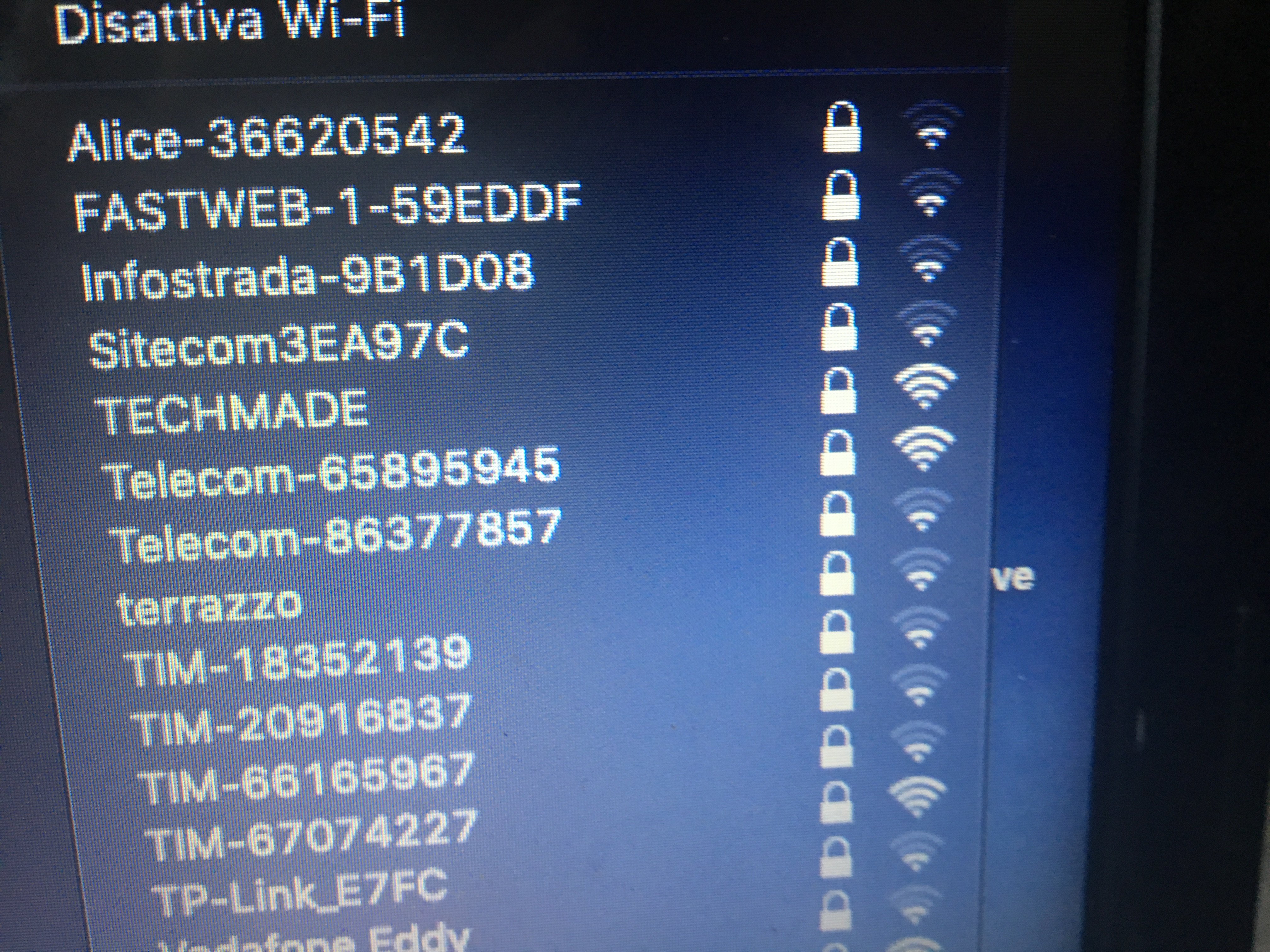

Emanuele-1998 Posted September 26, 2018 Author Share Posted September 26, 2018 (edited) Foskvs sono qui perché forse mi potresti aiutare ho installato con successo Mojave solo alcune cose non funzionano tipo il trackpad e il Wi-Fi che stranamente vede le reti ma non la mia. Ho provato a ripristinare il ripetitore e si connette ma appena lo configuro e cambio la password non me lo rileva più. Riguarda sia l’hotspot che il Wi-Fi in particolare quella rete TECHMADE. ammetto ho aggiornato tutti i kext anche quello per il Wi-Fi. Cortesemente mi potresti dare un’occhiata alla EFI ? Ho preferito caricare la EFI COMPLETA per far vedere tutto ciò che è installato anche i temi anche se forse non è necessario https://mega.nz/#!RLJz2CpD!nPbyv08lsXRtWhPxK4VaGOGhOs6Gtm2WLR1TarR2_tY Edited September 26, 2018 by Emanuele-1998 Link to comment https://www.insanelymac.com/forum/topic/328961-installazione-high-sierra/page/22/#findComment-2636892 Share on other sites More sharing options...

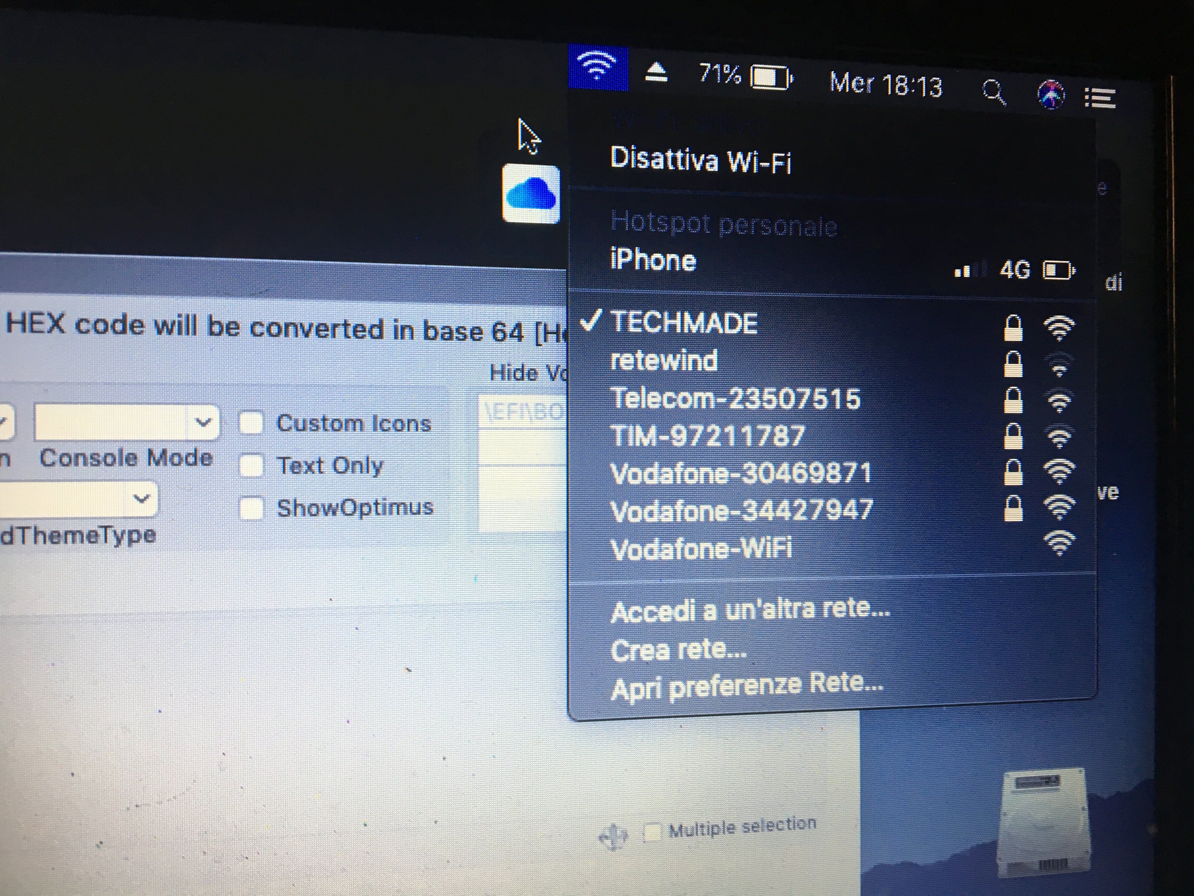

Emanuele-1998 Posted September 26, 2018 Author Share Posted September 26, 2018 (edited) ho sbagliato non è trackpad ma touchpad mi sono confuso. comunque per far ripartire le stranezze adesso si è connesso e lo rileva il ripetitore MacBook Pro di Emanuele.ioreg Edited September 26, 2018 by Emanuele-1998 Link to comment https://www.insanelymac.com/forum/topic/328961-installazione-high-sierra/page/22/#findComment-2636902 Share on other sites More sharing options...

foskvs Posted September 26, 2018 Share Posted September 26, 2018 8 minutes ago, Emanuele-1998 said: Non è un trackpad ma un touchpad ho sbagliato io a scrivere prima. È ALPS il touchpad. Mentre per quanto riguarda il Wi-Fi come mai adesso funziona e prima no ? Cosa rilevi dall’ioreg? Il supporto per touchpad non Synaptics è limitato a gestures base su VoodooPS2. Da ioreg è tutto ok. Non conoscendo le impostazioni della rete, è difficile dare una risposta accurata. Link to comment https://www.insanelymac.com/forum/topic/328961-installazione-high-sierra/page/22/#findComment-2636922 Share on other sites More sharing options...

Emanuele-1998 Posted September 26, 2018 Author Share Posted September 26, 2018 Per quanto riguarda il mouse la penultima versione funziona. Mentre per quanto riguarda il Wi-Fi ho provato anche i penultimi kext ma funziona sempre il Wi-Fi ma l’hotspot no ! Link to comment https://www.insanelymac.com/forum/topic/328961-installazione-high-sierra/page/22/#findComment-2636974 Share on other sites More sharing options...
foskvs Posted September 26, 2018 Share Posted September 26, 2018 Non ho modo di testare l'hotspot, o meglio da iPad (non associato al mio AppleID) a me funziona: Link to comment https://www.insanelymac.com/forum/topic/328961-installazione-high-sierra/page/22/#findComment-2636980 Share on other sites More sharing options...

Emanuele-1998 Posted September 26, 2018 Author Share Posted September 26, 2018 (edited) purtroppo con quel kext già avevo provato ma l'hotspot lo rileva ma no si connette e non capisco perché non rileva il ripetitore se si appoggia sullo stesso router ma canale diverso. https://mega.nz/#!tKYxGASY!XmMixiQtxjP7c1W-ySye8yEcBXFFfa09taFieYqAzeg Edited September 26, 2018 by Emanuele-1998 Link to comment https://www.insanelymac.com/forum/topic/328961-installazione-high-sierra/page/22/#findComment-2637015 Share on other sites More sharing options...
foskvs Posted September 26, 2018 Share Posted September 26, 2018 Ne so quanto te di wifi. L'hotspot personale usa una combinazione di wifi e bluetooth, quindi non è nemmeno detto che il problema sia dal lato wifi. Link to comment https://www.insanelymac.com/forum/topic/328961-installazione-high-sierra/page/22/#findComment-2637018 Share on other sites More sharing options...
