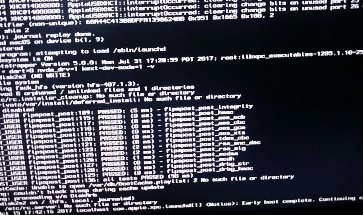

talebabatto Posted October 14, 2017 Share Posted October 14, 2017 Ragazzi ho un problema. Ho installato il pacchetto web drivers e ho messo i kext nella cartella 10.13, ho modificato il config.plist in modo da mettere nell'ultima sezione la spunta su WebDrivers, ma quando tentoni fare il boot arriva a poco dopo la metà della barra e il pc si riavvia. Ora non riesco neanche ad accedere al sistema per disinstallare i web drv. Non funziona con disable Nvidia e kexts disattivati Link to comment https://www.insanelymac.com/forum/topic/327598-rilasciati-nvidia-webdriver-per-high-sierra-1013/page/6/#findComment-2516090 Share on other sites More sharing options...
foskvs Posted October 15, 2017 Share Posted October 15, 2017 Ragazzi ho un problema. Ho installato il pacchetto web drivers e ho messo i kext nella cartella 10.13, ho modificato il config.plist in modo da mettere nell'ultima sezione la spunta su WebDrivers, ma quando tentoni fare il boot arriva a poco dopo la metà della barra e il pc si riavvia. Ora non riesco neanche ad accedere al sistema per disinstallare i web drv. Non funziona con disable Nvidia e kexts disattivati Hai effettuato l'aggiornamento supplementare? Se sì, prova ad avviare con -x. Link to comment https://www.insanelymac.com/forum/topic/327598-rilasciati-nvidia-webdriver-per-high-sierra-1013/page/6/#findComment-2516266 Share on other sites More sharing options...
talebabatto Posted October 15, 2017 Share Posted October 15, 2017 Hai effettuato l'aggiornamento supplementare? Se sì, prova ad avviare con -x. Aspetta quale aggiornamento supplementare? Io ho fatto installazione pulita di High Sierra. Anzi ora ti sto scrivendo da macOS però connesso a scheda integrata. Per aggiornamento supplementare intendi quello dall'app store? E lo posso fare normalmente? Ho installato High Sierra su HDD con file system HFS+. Tra l'altro volevo sapere se devo modificare qualcosa nel config.plist per installare questi drivers. Nella voce system spunto Nvidia Webdrivers e basta? In graphics tolgo la spunta Inject Intel, poi i kext li metto in 10.13 o in Other? Sto ancora usando la chiavetta per bootare. Tipo mi hanno detto di mettere in Acpi una patch "change HDAS to HDEF" poi in Devices Audio=1 poi in System "inject kext=YES" e "web driver". Dopo aver preparato il file config.plist e messo i due kexts insieme a quello LILU suggerito qui nel primo post, installo il package di Nvidia poi riavvio tolgo Nvidia disable e metto il bootflag -f per la kernelcache? Grazie mille per l'aiuto e scusa se ti ho confuso le idee. Ti metto la mia cartella EFI in allegato EFI.zip Link to comment https://www.insanelymac.com/forum/topic/327598-rilasciati-nvidia-webdriver-per-high-sierra-1013/page/6/#findComment-2516287 Share on other sites More sharing options...
foskvs Posted October 15, 2017 Share Posted October 15, 2017 Aspetta quale aggiornamento supplementare? Io ho fatto installazione pulita di High Sierra. Anzi ora ti sto scrivendo da macOS però connesso a scheda integrata. Per aggiornamento supplementare intendi quello dall'app store? E lo posso fare normalmente? Disinstalla i web driver (lo puoi fare da preferenze di sistema), poi aggiorna da app store e infine installa i webdriver nuovi: li puoi trovare qui: http://www.nvidia.it/download/driverResults.aspx/125772/it Nella voce system spunto Nvidia Webdrivers e basta? Sì. In graphics tolgo la spunta Inject Intel, poi i kext li metto in 10.13 o in Other? Sto ancora usando la chiavetta per bootare. 10.13 o Other sono indifferenti. Personalmente preferisco 10.13 per avere cartelle diverse per ogni versione di macOS, ma non c'è differenza. A volte, alcuni kext in 10.13 non vengono caricati e quindi è necessario metterli in Other. Tipo mi hanno detto di mettere in Acpi una patch "change HDAS to HDEF" poi in Devices Audio=1 poi in System "inject kext=YES" e "web driver". Rinominare nel DSDT HDAS in HDEF serve per AppleALC. "Devices Audio=1" serve per iniettare il layout-id che vuoi usare. Dopo aver preparato il file config.plist e messo i due kexts insieme a quello LILU suggerito qui nel primo post, installo il package di Nvidia poi riavvio tolgo Nvidia disable e metto il bootflag -f per la kernelcache? Grazie mille per l'aiuto e scusa se ti ho confuso le idee. Ti metto la mia cartella EFI in allegato Mai avviato con -f in vita mia (neanche con i bootloader legacy). Dato che usi iMac17,1 come SMBIOS, per avviare con i webdriver devi aggiungere questo kext in 10.13 o in Other: https://sourceforge.net/projects/nvidiagraphicsfixup/files/latest/download 1 Link to comment https://www.insanelymac.com/forum/topic/327598-rilasciati-nvidia-webdriver-per-high-sierra-1013/page/6/#findComment-2516297 Share on other sites More sharing options...
talebabatto Posted October 15, 2017 Share Posted October 15, 2017 Disinstalla i web driver (lo puoi fare da preferenze di sistema), poi aggiorna da app store e infine installa i webdriver nuovi: li puoi trovare qui: http://www.nvidia.it/download/driverResults.aspx/125772/it Sì. 10.13 o Other sono indifferenti. Personalmente preferisco 10.13 per avere cartelle diverse per ogni versione di macOS, ma non c'è differenza. A volte, alcuni kext in 10.13 non vengono caricati e quindi è necessario metterli in Other. Rinominare nel DSDT HDAS in HDEF serve per AppleALC. "Devices Audio=1" serve per iniettare il layout-id che vuoi usare. Mai avviato con -f in vita mia (neanche con i bootloader legacy). Dato che usi iMac17,1 come SMBIOS, per avviare con i webdriver devi aggiungere questo kext in 10.13 o in Other: https://sourceforge.net/projects/nvidiagraphicsfixup/files/latest/download Avrei una domanda da farti ma il SIP lo devo lasciare su 0x3 o lo metto su 0x67. Per far partire l'installer l'ho messo su 0x3. Comunque è qualcosa che modifico nel config.plist che non va, perché ho sostituito il file con il config che avevo usato per l'installazione prima di modificarlo. EDIT: il pacchetto di web driver che mi hai linkato non è adatto al mio sistema e nell'appstore non c'è nessun update da installare a parte quello di iTunes che ho installato Link to comment https://www.insanelymac.com/forum/topic/327598-rilasciati-nvidia-webdriver-per-high-sierra-1013/page/6/#findComment-2516309 Share on other sites More sharing options...
foskvs Posted October 15, 2017 Share Posted October 15, 2017 Avrei una domanda da farti ma il SIP lo devo lasciare su 0x3 o lo metto su 0x67. Per far partire l'installer l'ho messo su 0x3. Comunque è qualcosa che modifico nel config.plist che non va, perché ho sostituito il file con il config che avevo usato per l'installazione prima di modificarlo. EDIT: il pacchetto di web driver che mi hai linkato non è adatto al mio sistema e nell'appstore non c'è nessun update da installare a parte quello di iTunes che ho installato Con 0x67 il sistema parte ugualmente. Con 0x3 disabiliti il SPI parzialmente e con 0x67 disabiliti il SPI completamente. Se nell'app store non hai aggiornamenti disponibili, significa che è già aggiornato. Vai su informazioni su questo mac. Clicca su 10.13 Ti compare questo? Vai in preferenze di sistema -> pannello nvidia e fai uno screenshot Link to comment https://www.insanelymac.com/forum/topic/327598-rilasciati-nvidia-webdriver-per-high-sierra-1013/page/6/#findComment-2516315 Share on other sites More sharing options...
talebabatto Posted October 15, 2017 Share Posted October 15, 2017 Con 0x67 il sistema parte ugualmente. Con 0x3 disabiliti il SPI parzialmente e con 0x67 disabiliti il SPI completamente. Se nell'app store non hai aggiornamenti disponibili, significa che è già aggiornato. Vai su informazioni su questo mac. Clicca su 10.13 Ti compare questo? Schermata 2017-10-15 alle 13.16.07.png Vai in preferenze di sistema -> pannello nvidia e fai uno screenshot Scusa vengo da una installazione pulita di High Sierra e non ho il pannello Nvidia. Comunque ho installato l'aggiornamento supplementare solo che non andava più il boot così ho sostituito il config.plist con quello usato per l'installazione e ora sono nel sistema però se clicco sulla mela e informazioni su questo Mac non mi porta le sigle tra parentesi come te ma solo 10.13 Link to comment https://www.insanelymac.com/forum/topic/327598-rilasciati-nvidia-webdriver-per-high-sierra-1013/page/6/#findComment-2516386 Share on other sites More sharing options...

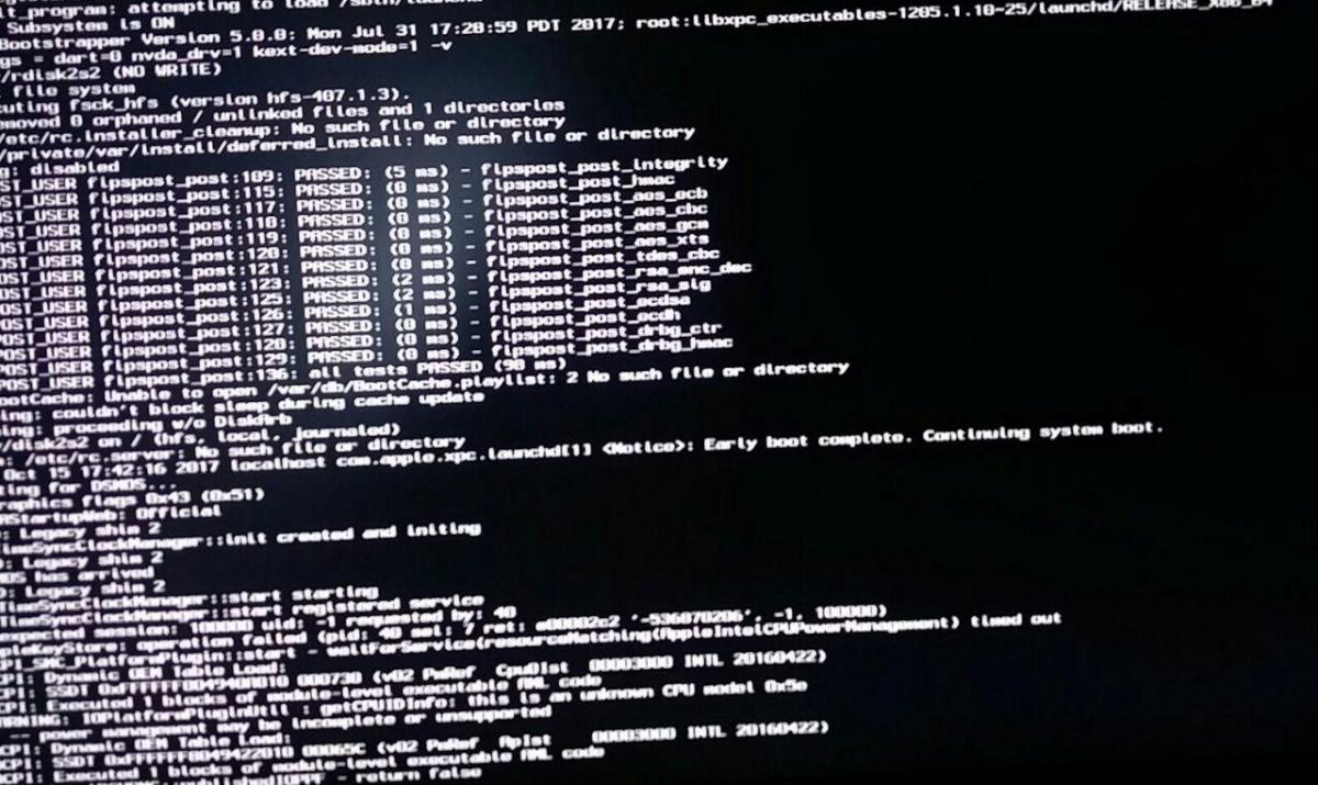

talebabatto Posted October 15, 2017 Share Posted October 15, 2017 Mi ha fatto installare il pacchetto web drivers per 10.13(17A405) quindi suppongo di avere quella versione. Ho seguito le istruzioni del primo post ma purtroppo ancora bootloop solo che io a differenza degli altri non riesco più a bootare nemmeno se metto disable Nvidia e safe mode e disabilito i kext da clover prima di bootare Link to comment https://www.insanelymac.com/forum/topic/327598-rilasciati-nvidia-webdriver-per-high-sierra-1013/page/6/#findComment-2516428 Share on other sites More sharing options...
foskvs Posted October 15, 2017 Share Posted October 15, 2017 Hai installato questa versione di webdriver? 378.10.10.10.15.117 O questa? 378.10.10.10.15.114 Lilu e nvidiagraphicsfixup risolvono il problema dello schermo nero all'avvio. Non risolvono il riavvio. Link to comment https://www.insanelymac.com/forum/topic/327598-rilasciati-nvidia-webdriver-per-high-sierra-1013/page/6/#findComment-2516431 Share on other sites More sharing options...
talebabatto Posted October 15, 2017 Share Posted October 15, 2017 Hai installato questa versione di webdriver? 378.10.10.10.15.117 O questa? 378.10.10.10.15.114 Lilu e nvidiagraphicsfixup risolvono il problema dello schermo nero all'avvio. Non risolvono il riavvio. Ho installato quella .117 che è installabile solo su 10.13(17A405) dato che quella .114 non me la faceva installare. Ho messo tre kext citati nel primo post nella cartella other, dato che avevo impostato SMBIOS come iMac 17,1. Questa è la situazione. Non so cosa fare. Non ne capisco granché quindi non so cosa modificare. Link to comment https://www.insanelymac.com/forum/topic/327598-rilasciati-nvidia-webdriver-per-high-sierra-1013/page/6/#findComment-2516438 Share on other sites More sharing options...
Cristina89 Posted October 16, 2017 Share Posted October 16, 2017 Ho installato quella .117 che è installabile solo su 10.13(17A405) dato che quella .114 non me la faceva installare. Ho messo tre kext citati nel primo post nella cartella other, dato che avevo impostato SMBIOS come iMac 17,1. Questa è la situazione. Non so cosa fare. Non ne capisco granché quindi non so cosa modificare. Disabilita la scheda video integrata e parti con questa EFI: EFI.zip Link to comment https://www.insanelymac.com/forum/topic/327598-rilasciati-nvidia-webdriver-per-high-sierra-1013/page/6/#findComment-2516629 Share on other sites More sharing options...

talebabatto Posted October 16, 2017 Share Posted October 16, 2017 Disabilita la scheda video integrata e parti con questa EFI: Scusa cosa ci dovrei fare di preciso? boot da usb con web drivers disattivati? boot con inject intel? Puoi essere più chiara? Link to comment https://www.insanelymac.com/forum/topic/327598-rilasciati-nvidia-webdriver-per-high-sierra-1013/page/6/#findComment-2516719 Share on other sites More sharing options...
Cristina89 Posted October 16, 2017 Share Posted October 16, 2017 La EFI è settata per l'avvio con i WebDriver, metti la EFI nella EFI del tuo disco e avvii, la sceda integrata disabilitala, avevi un settaggio della EFI dove mancava tutto per l'avvio con i Web... Hai usato per la preparazione i procedimenti tony che sono fuori regolamento su questo forum Link to comment https://www.insanelymac.com/forum/topic/327598-rilasciati-nvidia-webdriver-per-high-sierra-1013/page/6/#findComment-2516729 Share on other sites More sharing options...
