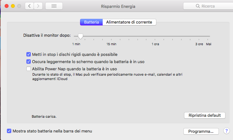

Wifi75 Posted January 24, 2019 Share Posted January 24, 2019 eccomi qui, si certo di fatti adesso funziona tutto, forse andrebbe un po fanno un tuning sul file di configurazione? ad ogni modo come mai quando stacco l'alimentatore la luminosità non varia? eppure ho impostato bene anche il risparmio energia guarda l'allegato. secondo te posso aggiornare file in clover che gestisce la luminosità schermo o le acpi? Link to comment https://www.insanelymac.com/forum/topic/323450-guida-macos-sierra-su-hp-probook-470g3/page/7/#findComment-2660947 Share on other sites More sharing options...

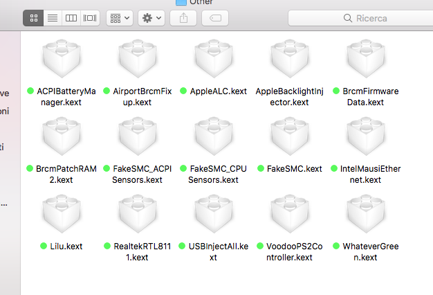

Baio77 Posted January 24, 2019 Share Posted January 24, 2019 Buon di , scusa ma il controllo luminosità funziona??? Dovresti avere un SSDT PNLF in Patch e qualche kext in Clover x controllarlo da OS ....... Adesso controllo fra i file da te postati Link to comment https://www.insanelymac.com/forum/topic/323450-guida-macos-sierra-su-hp-probook-470g3/page/7/#findComment-2660948 Share on other sites More sharing options...
Wifi75 Posted January 24, 2019 Share Posted January 24, 2019 Buongiorno a te, si certo il controllo luminosità funziona alla grande senza problemi. questo è quello attualmente installato nella cartella clover: Link to comment https://www.insanelymac.com/forum/topic/323450-guida-macos-sierra-su-hp-probook-470g3/page/7/#findComment-2660949 Share on other sites More sharing options...

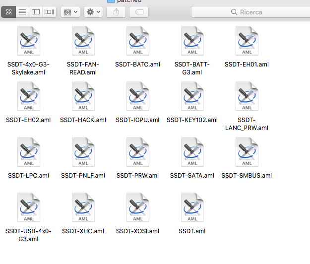

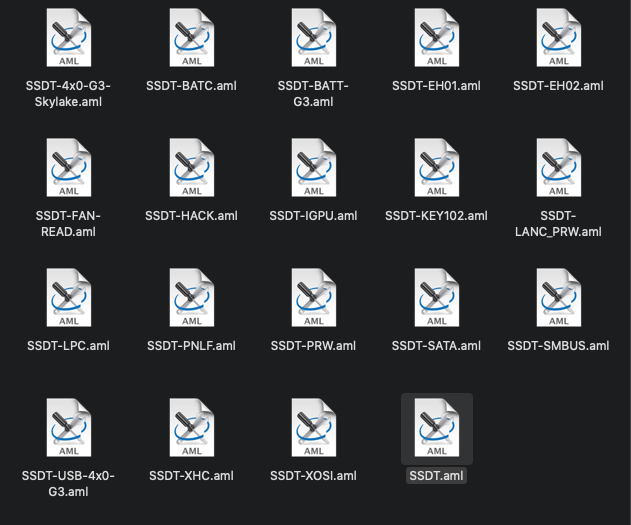

Baio77 Posted January 24, 2019 Share Posted January 24, 2019 (edited) NON ci siamo IN Patch devi avere il pacchetto completo degli SSDTdella Guida dove hai preso il tutto ......... Presi dalla tua 1° EFI postata Edited January 24, 2019 by Baio77 Link to comment https://www.insanelymac.com/forum/topic/323450-guida-macos-sierra-su-hp-probook-470g3/page/7/#findComment-2660950 Share on other sites More sharing options...
Wifi75 Posted January 24, 2019 Share Posted January 24, 2019 2 minutes ago, Baio77 said: NON ci siamo IN Patch devi avere il pacchetto completo degli SSDTdella Guida dove hai preso il tutto ......... si hai ragione avevo dimenticato di ricopiarli tutti, duranti o vari smanettamenti. adesso li ho messi tutti: Link to comment https://www.insanelymac.com/forum/topic/323450-guida-macos-sierra-su-hp-probook-470g3/page/7/#findComment-2660951 Share on other sites More sharing options...

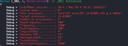

Baio77 Posted January 24, 2019 Share Posted January 24, 2019 Queste dimenticanze potrebbero essere DELETERIE , stai sempre ben accorto a NON commettere errori , che CPU monta il tuo Laptop?? Ho visto hai SSDT x il PM della CPU , se NON lo hai generato tu , consiglio eliminarlo e rigenerarlo , altrimenti controlla sia la stessa CPU setta cosi in configplist con l'uso di SSDT CPU Link to comment https://www.insanelymac.com/forum/topic/323450-guida-macos-sierra-su-hp-probook-470g3/page/7/#findComment-2660953 Share on other sites More sharing options...

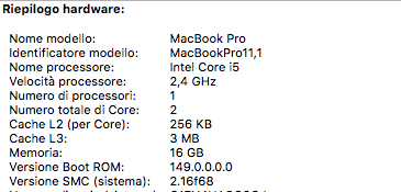

Wifi75 Posted January 24, 2019 Share Posted January 24, 2019 questa è la mica cpu non ho capito poi cosa devo settare in ssdt.. Link to comment https://www.insanelymac.com/forum/topic/323450-guida-macos-sierra-su-hp-probook-470g3/page/7/#findComment-2660954 Share on other sites More sharing options...

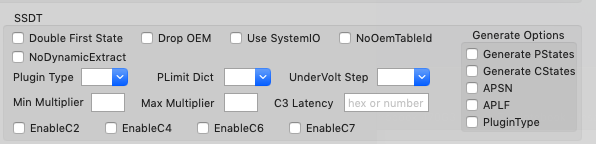

iCanaro Posted January 24, 2019 Share Posted January 24, 2019 ti stà dicendo che se l'SSDT.aml che è quello preposto alla gestione del power management non è esattamente specifico per la tua CPU, questi lavorerà male; quindi meglio toglierlo e nello screenshot postato su da Baio metti la spunta al solo PluginType che vedi nella lista generate options, che ci pensa poi lui a gestire corretamente il PM 1 Link to comment https://www.insanelymac.com/forum/topic/323450-guida-macos-sierra-su-hp-probook-470g3/page/7/#findComment-2660955 Share on other sites More sharing options...
Baio77 Posted January 24, 2019 Share Posted January 24, 2019 (edited) NON ci siamo , controlo vecchi Hack Info , la tua è info generica I5 leggo .. L'SSDT x il tuo PM dice ciò , vediamo se monti stessa CPU Monti stessa CPU siamo stati fortunati info recuperate dai dati postati precedentemente Edited January 24, 2019 by Baio77 1 Link to comment https://www.insanelymac.com/forum/topic/323450-guida-macos-sierra-su-hp-probook-470g3/page/7/#findComment-2660956 Share on other sites More sharing options...
Wifi75 Posted January 24, 2019 Share Posted January 24, 2019 comunque mettendo tutto il pacchetto in patched non funzione n'è la batteria n'è la luminosità Link to comment https://www.insanelymac.com/forum/topic/323450-guida-macos-sierra-su-hp-probook-470g3/page/7/#findComment-2660957 Share on other sites More sharing options...
Baio77 Posted January 24, 2019 Share Posted January 24, 2019 è il caosssss ..... Strano veramente , sembra che tu abbia problemi con quelle tabelle ACPI in patch ... Facciamo il punto della situazione ... Con tutti i File in Patch lamenti questi problemi batteria e luminosità ... Se togli TUTTO perdi funzionalità da tastiera come minimo , batteria e luminosità vanno????? Se vuoi posso generarti una Clover senza l'uso di alcun File in Patch oltre a quello x CPU PM , ma secondo NON è la stessa cosa dal farlo funzionare con quelle Patch hai adesso Link to comment https://www.insanelymac.com/forum/topic/323450-guida-macos-sierra-su-hp-probook-470g3/page/7/#findComment-2660958 Share on other sites More sharing options...

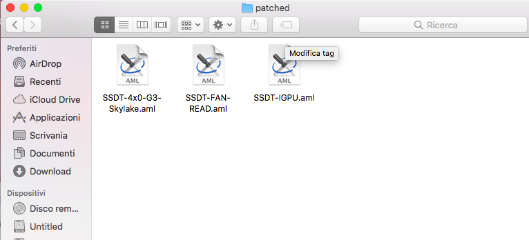

Wifi75 Posted January 24, 2019 Share Posted January 24, 2019 se metto solo quei tre file in pached come da screen shot precedente funziona tutto ad eccezione che quando stacco l'alimentatore la luminosità resta invariata. Link to comment https://www.insanelymac.com/forum/topic/323450-guida-macos-sierra-su-hp-probook-470g3/page/7/#findComment-2660959 Share on other sites More sharing options...
Baio77 Posted January 24, 2019 Share Posted January 24, 2019 (edited) No leva TUTTO e prova senza alcun file , o TUTTO o niente ............. NON possiamo mettere la cravatta vestiti x andare in spiaggia , esempio Questa Clover è senza alcun file in Patch , configplist x gestire questa configurazione .... Avvia con queste configurazioni , posta IOReg e elenca ciò non funziona .... Se vuoi provare ovviamente CLOVER.zip Edited January 24, 2019 by Baio77 Link to comment https://www.insanelymac.com/forum/topic/323450-guida-macos-sierra-su-hp-probook-470g3/page/7/#findComment-2660960 Share on other sites More sharing options...

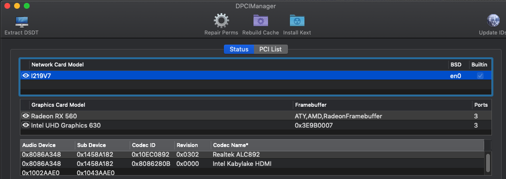

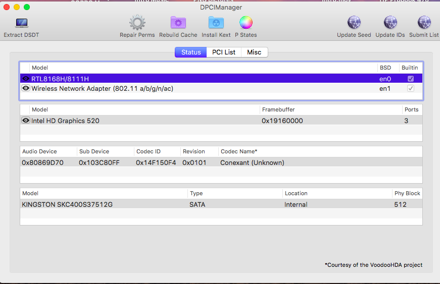

Baio77 Posted January 24, 2019 Share Posted January 24, 2019 Davvero io NON so aiutarti x la Batteria e DSDT invoco @gengik84 @foskvs x tale modifica ... X l'audio posta Foto DCPIManager di questa sezione Link to comment https://www.insanelymac.com/forum/topic/323450-guida-macos-sierra-su-hp-probook-470g3/page/7/#findComment-2660970 Share on other sites More sharing options...
Wifi75 Posted January 24, 2019 Share Posted January 24, 2019 ecco lo screenshot Link to comment https://www.insanelymac.com/forum/topic/323450-guida-macos-sierra-su-hp-probook-470g3/page/7/#findComment-2660971 Share on other sites More sharing options...

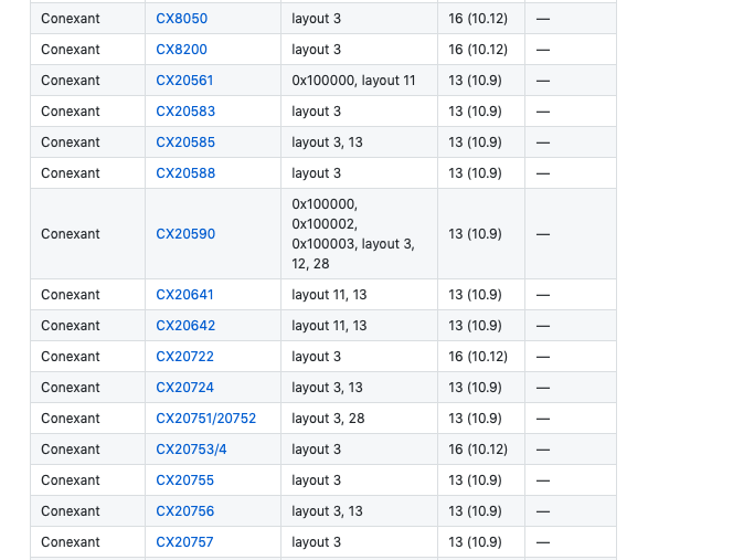

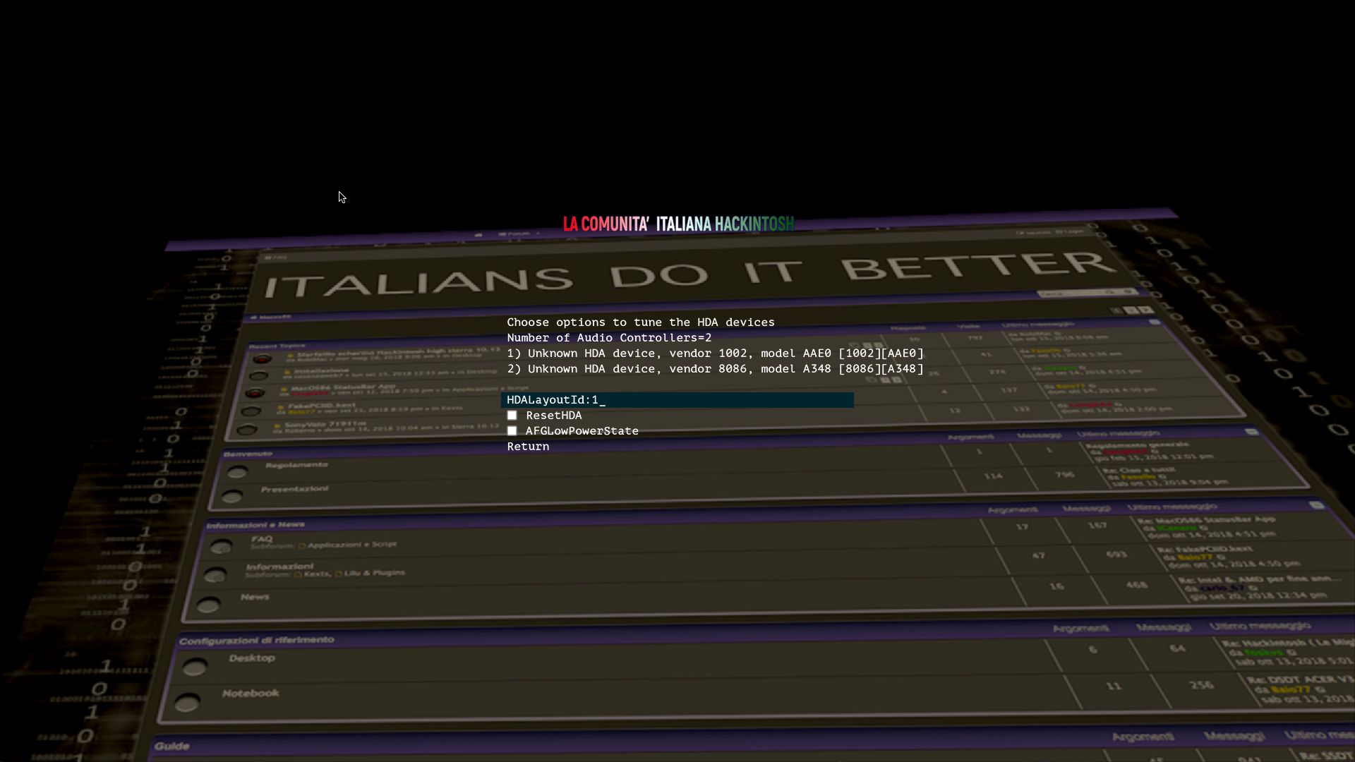

Baio77 Posted January 24, 2019 Share Posted January 24, 2019 (edited) Posta report di questa tool https://github.com/acidanthera/AppleALC/wiki/Supported-codecs X cambiare layout su configplist , quindi prova 3 - 11 - 12 - 13 - 28 ne selezioni 1 e riavvi , fino ad ottenere audio Audio Codec Info.zip Edited January 24, 2019 by Baio77 Link to comment https://www.insanelymac.com/forum/topic/323450-guida-macos-sierra-su-hp-probook-470g3/page/7/#findComment-2660972 Share on other sites More sharing options...

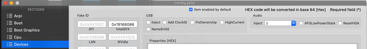

Wifi75 Posted January 24, 2019 Share Posted January 24, 2019 ecco il report: intanto non ho capito come cambiare la configurazione. devo aprire clover configurator? ************************************************************************** + Codec: (Unknown) + AppleALC ************************************************************************** Checking GPUs and Audio... Matched Device: IGPU IGPU is already named correctly IGPU has property hda-gfx = <"onboard-1"> IGPU address is PciRoot(0x0)/Pci(0x2,0) for more information, read the wiki use it if you need to inject properties ----------------------------------------------------------------------------- Link to comment https://www.insanelymac.com/forum/topic/323450-guida-macos-sierra-su-hp-probook-470g3/page/7/#findComment-2660973 Share on other sites More sharing options...
Baio77 Posted January 24, 2019 Share Posted January 24, 2019 (edited) Apri il configplist , con Clover Configurator , sezione Device, Audio , Layout inserisci un layout e provi ad avviare , se NON funziona fai altra prova con altro numero fra quelli elencati nel post precedente altrimenti può inserire i layout alla Gui di Clover è sicuro più rapido come metodo di test Edited January 24, 2019 by Baio77 Link to comment https://www.insanelymac.com/forum/topic/323450-guida-macos-sierra-su-hp-probook-470g3/page/7/#findComment-2660974 Share on other sites More sharing options...
