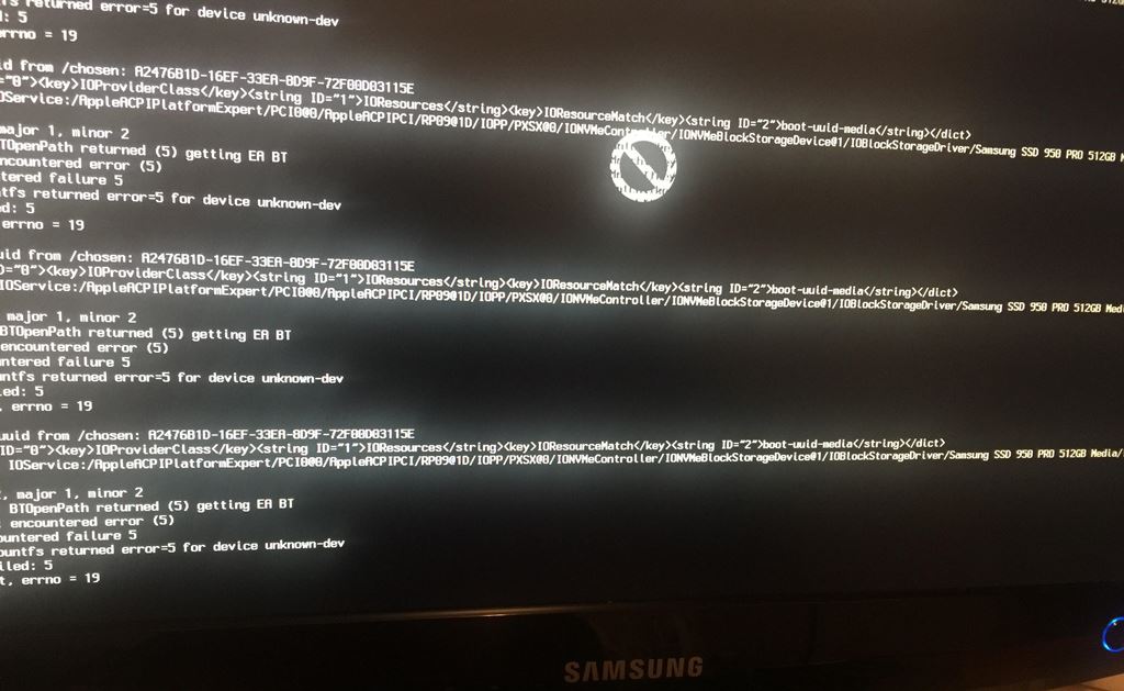

junausp Posted May 5, 2017 Author Share Posted May 5, 2017 Oi MaLd0n tudo bom? Cara não sei o que acontece aqui. Não mexi em nada desde que conseguimos fazer funcionar tudo e tenho usado numa boa o hack. Mas hoje do nada aquela barra de carregamento do Sierra começou a demorar para carregar e de repente aparece uma tela preta com aquele símbolo de proibido no meio. Reiniciei umas duas vezes e nada. Entrei pelo windows para poder escrever para vc e pedir uma ajuda. 1 Link to comment https://www.insanelymac.com/forum/topic/322143-erro-instala%C3%A7%C3%A3o-sierra-na-mobo-gigabyte-z170x-ud5-com-ssd-m2-nvme/page/7/#findComment-2418273 Share on other sites More sharing options...
MaLd0n Posted May 5, 2017 Share Posted May 5, 2017 Ou é o Clover ou corrompeu o seu sistema, NVME tem esses problemas em hackintosh tanto com os patches do Pike ou a kext do Rehabman, o ideal é não usar o sleep 1 Link to comment https://www.insanelymac.com/forum/topic/322143-erro-instala%C3%A7%C3%A3o-sierra-na-mobo-gigabyte-z170x-ud5-com-ssd-m2-nvme/page/7/#findComment-2418278 Share on other sites More sharing options...
junausp Posted May 5, 2017 Author Share Posted May 5, 2017 Eu não uso sleep. O que eu tenho que fazer agora ??? Link to comment https://www.insanelymac.com/forum/topic/322143-erro-instala%C3%A7%C3%A3o-sierra-na-mobo-gigabyte-z170x-ud5-com-ssd-m2-nvme/page/7/#findComment-2418284 Share on other sites More sharing options...
Allan Posted May 5, 2017 Share Posted May 5, 2017 Já tentou subir em -v, pra descobrir o que acontece? 1 Link to comment https://www.insanelymac.com/forum/topic/322143-erro-instala%C3%A7%C3%A3o-sierra-na-mobo-gigabyte-z170x-ud5-com-ssd-m2-nvme/page/7/#findComment-2418297 Share on other sites More sharing options...

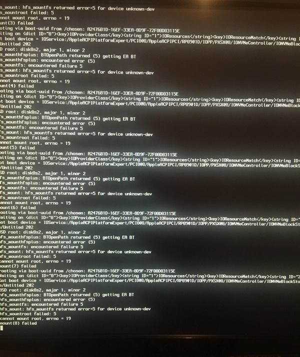

junausp Posted May 6, 2017 Author Share Posted May 6, 2017 Com -v Tela 01: Tela 02: Link to comment https://www.insanelymac.com/forum/topic/322143-erro-instala%C3%A7%C3%A3o-sierra-na-mobo-gigabyte-z170x-ud5-com-ssd-m2-nvme/page/7/#findComment-2418311 Share on other sites More sharing options...
MaLd0n Posted May 6, 2017 Share Posted May 6, 2017 Corrompeu seu sistema! Muitos usuários de NVME relatam isso por isso eu não uso, tenho um pra teste, mas o meus sistemas são AHCI. Isso só vai se resolver depois que a Apple abrir o sistema. Nem o disk warrior resolveu, é a primeira vez que vejo o diskwarrior não funcionar Link to comment https://www.insanelymac.com/forum/topic/322143-erro-instala%C3%A7%C3%A3o-sierra-na-mobo-gigabyte-z170x-ud5-com-ssd-m2-nvme/page/7/#findComment-2418312 Share on other sites More sharing options...
Allan Posted May 6, 2017 Share Posted May 6, 2017 Pra resolver isso, eu invoco......MaLd0n!! Corrompeu seu sistema! Muitos usuários de NVME relatam isso por isso eu não uso, tenho um pra teste, mas o meus sistemas são AHCI. Isso só vai se resolver depois que a Apple abrir o sistema. Nem o disk warrior resolveu, é a primeira vez que vejo o diskwarrior não funcionar Bom saber disso hem, quase gastei uma grana.... Link to comment https://www.insanelymac.com/forum/topic/322143-erro-instala%C3%A7%C3%A3o-sierra-na-mobo-gigabyte-z170x-ud5-com-ssd-m2-nvme/page/7/#findComment-2418314 Share on other sites More sharing options...
junausp Posted May 6, 2017 Author Share Posted May 6, 2017 Corrompeu seu sistema! Muitos usuários de NVME relatam isso por isso eu não uso, tenho um pra teste, mas o meus sistemas são AHCI. Isso só vai se resolver depois que a Apple abrir o sistema. Nem o disk warrior resolveu, é a primeira vez que vejo o diskwarrior não funcionar E não tem solução então? Link to comment https://www.insanelymac.com/forum/topic/322143-erro-instala%C3%A7%C3%A3o-sierra-na-mobo-gigabyte-z170x-ud5-com-ssd-m2-nvme/page/7/#findComment-2418318 Share on other sites More sharing options...
junausp Posted May 6, 2017 Author Share Posted May 6, 2017 Pronto consegui resolver. Dei uma pesquisada na internet e fiz o seguinte: Deu boot pela partição de Recuperação e rodei o Utilitário de Disco. Percebi que o MacOs estava cinza. Então mandei reparar o SSD que o Sierra está instalado e ele voltou a ficar ativo. Reiniciei e dei boot e entrou. Li algo que o HFS+ do windows causa esse tipo de problema no Hack. Sei lá mas tá funcionando. Vou ver como se comporta. 2 Link to comment https://www.insanelymac.com/forum/topic/322143-erro-instala%C3%A7%C3%A3o-sierra-na-mobo-gigabyte-z170x-ud5-com-ssd-m2-nvme/page/7/#findComment-2418330 Share on other sites More sharing options...
MaLd0n Posted May 6, 2017 Share Posted May 6, 2017 Então não corrompeu, só desmontou, se corromper não temos o que fazer. NVME pra trabalho profissional no hack ainda é perigoso. 2 Link to comment https://www.insanelymac.com/forum/topic/322143-erro-instala%C3%A7%C3%A3o-sierra-na-mobo-gigabyte-z170x-ud5-com-ssd-m2-nvme/page/7/#findComment-2418333 Share on other sites More sharing options...
