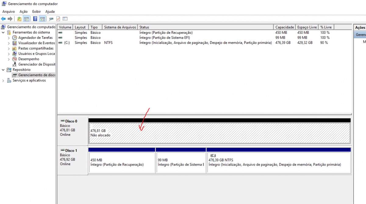

Maldon coloquei os dois SSD m2 na máquina para entrar no Windows que está instalado em um deles e ver se ele enxerga o outro. Pelo Windows no gerenciador de disco aparece o outro m.2 como na figura que anexei.
E o mais estranho é que na BIOS quando vou no item NVME Configuration, aparece No NVME Devices Found. Mas se não aparece nenhum disco na Bios como o Windows carrega?

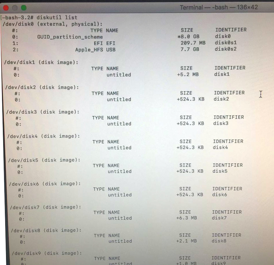

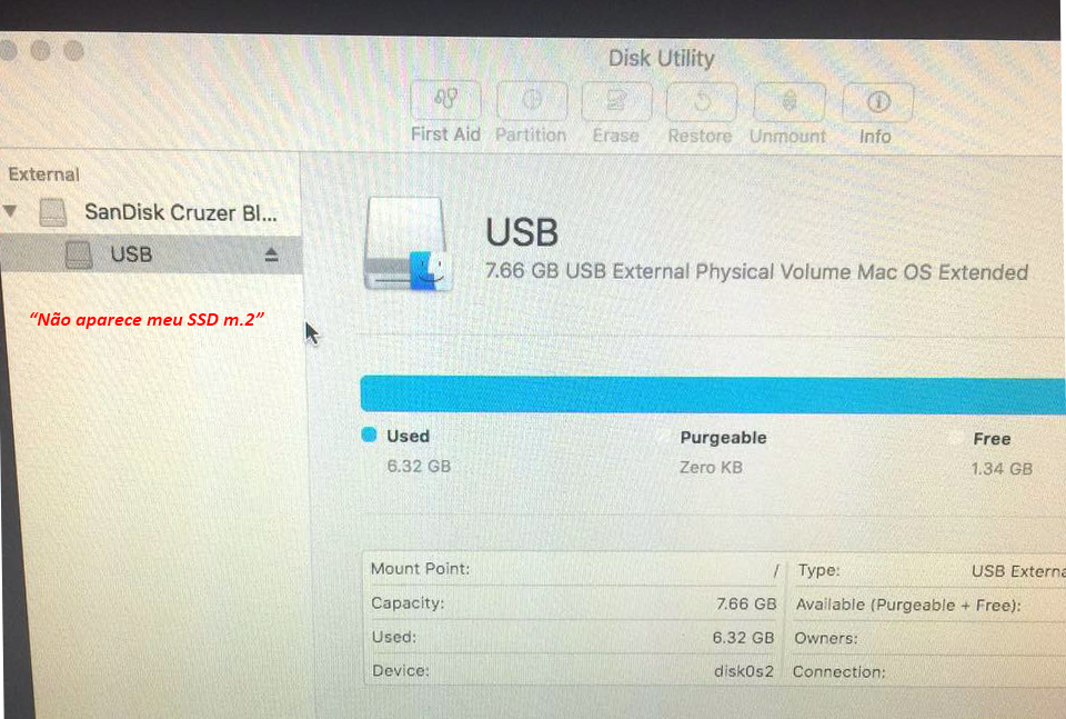

Ok então não preciso fazar mais nada, só bootar e ver se instala. Pois bem fiz isso e vai numa boa até o momento onde pede o idioma. Após isso quando abri o Disk Utility:
post-162706-0-39537300-1490704162_thumb.

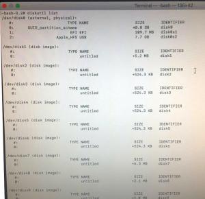

e mesmo rodando  pelo terminal aparece o USB e um monte de coisas que nem sei o que é mas ouvi falar que é normal(ou não?), mas nada do SSD m2 :
post-162706-0-75775000-1490704387_thumb.
Espero que estamos chegando quase lá rsrs..
vc tem de ter certeza de qual versão do sierra vc está usando e usar os patches pra versão ;)
mas pelo menos a instalação subiu
Fizemos certo. Quando me perguntou eu havia dito que era o 10.12.3 que havia baixado da AppStore.
Mas como resolvo agora essa questão de não achar o m.2. E só por garantia como checo exatamente se a versão do Sierra do Pendrive é mesmo a 10.12.3? Com tanta coisa agora já tenho minhas dúvidas.
