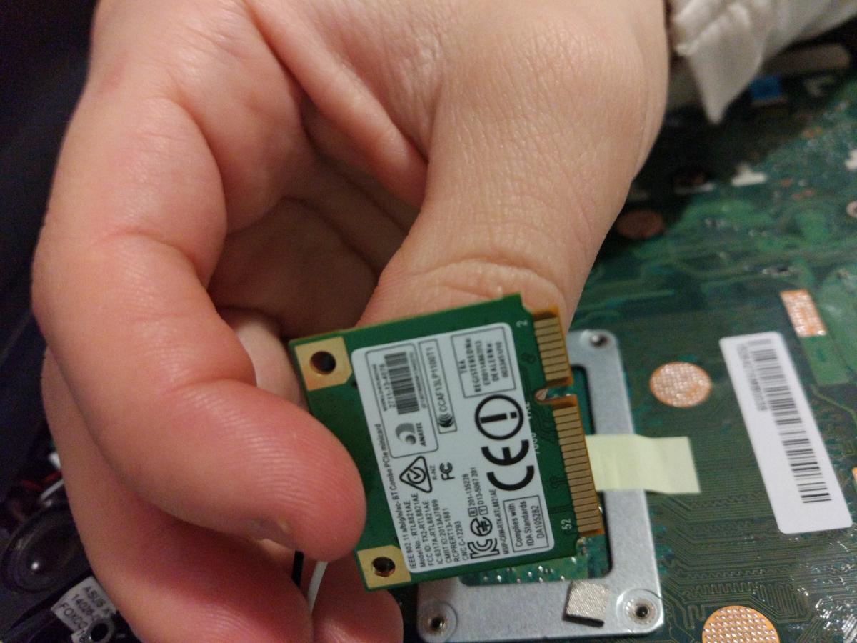

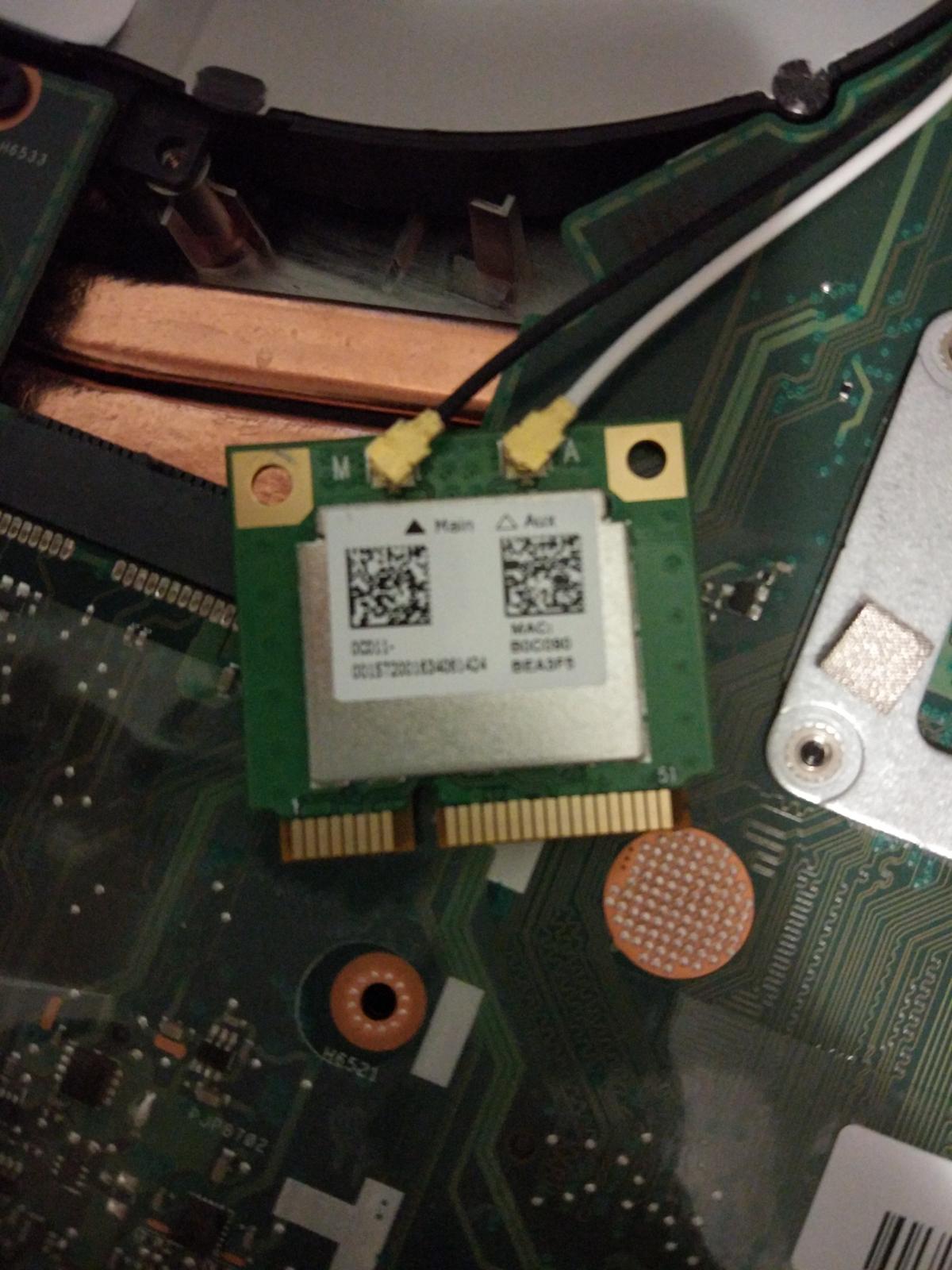

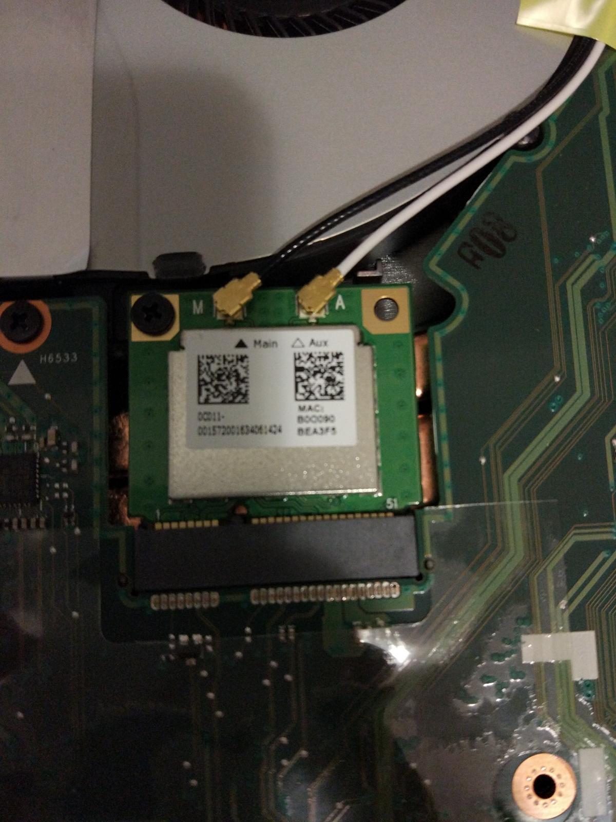

Jolly Posted February 24, 2017 Share Posted February 24, 2017 Se non ti interessa Bluetooth e compatibilità handoff e continuity vai con quella. La tua è una combo comunque Link to comment https://www.insanelymac.com/forum/topic/321410-post-installazione-asus-k550vx/page/6/#findComment-2372906 Share on other sites More sharing options...
axel9546 Posted February 27, 2017 Author Share Posted February 27, 2017 Se non ti interessa Bluetooth e compatibilità handoff e continuity vai con quella. La tua è una combo comunque Per lo schermo dovrei aver risolto, mi interessava sistemare l'audio dalla uscita cuffia, anche perchè rimane solo quello da sistemare e poi penso funzioni tutto Ho provato con i diversi id ma nnt. Penso sia un problema del kext Link to comment https://www.insanelymac.com/forum/topic/321410-post-installazione-asus-k550vx/page/6/#findComment-2374638 Share on other sites More sharing options...
