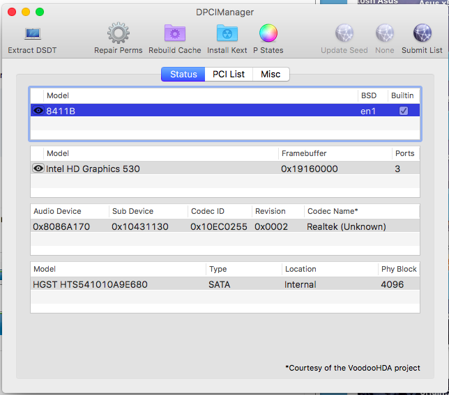

axel9546 Posted February 23, 2017 Share Posted February 23, 2017 Ciao ragazzi sto cercando di far funzionare OS sierra 10.12.3 su il mio portatile asus k550vx dm108t Le specifiche sono CPU : i7 6700hq Ram : 8 GBSSD : Evo 850 samsung 250gb GPU : Intel 530hd + Nvidia da 2 gb WIFI : Realtek Display : Full HD 1920x1080 --------------------------------- Sono riuscito ad installare tutto!! Ma ci sono diversi problemi. WIFI : Realtek non è supportato e penso di cambiare la scheda wifi del portatile in futuro con una Broadcom compatibile. Cosa va fixato Battery Drain, la batteria si scarica molto velocemente FIxato!! Installare questo kext FrequenciesInjector-MPB13.1-I7_6700HQ.kext (1).zip in L/E e poi rebuildare la cache con kext utility (impostare su clover hwp enable e generate p and c states su disable) Risoluzione 1920x1080p —> Il sistema diventa troppo piccolo anche icone e font (Attualmente uso 1600x900 che pero è in SD e non HD) RISOLTO: Installare switchres, creare una custom resolution (scaled) a 3200x1800 salvare e rebootare. Al riavvio selezionare 1600x900 HIDPI dal menu a tendina Qualcuno puo aiutarmi? Link to comment https://www.insanelymac.com/forum/topic/321410-post-installazione-asus-k550vx/ Share on other sites More sharing options...
gengik84 Posted February 23, 2017 Share Posted February 23, 2017 Ciao, per la batteria bisogna mettere mano al dsdt... Per l'audio prova AppleALC collocandolo nella relativa cartella in EFI, impostando sul config inizialmente il layout 3 Riguardo alla luminosità non puoi regolarla dai tasti Fn oppure non visualizzi nemmeno la barra di regolazione nelle preferenze di sistema? Se il codec è quello che hai detto altri layout da provare li trovi qui:https://github.com/vit9696/AppleALC/tree/master/Resources/ALC255 1 Link to comment https://www.insanelymac.com/forum/topic/321410-post-installazione-asus-k550vx/#findComment-2371943 Share on other sites More sharing options...

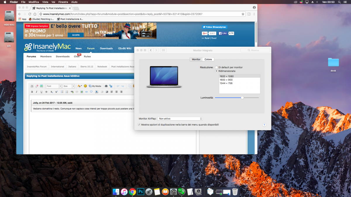

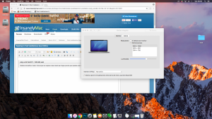

Jolly Posted February 23, 2017 Share Posted February 23, 2017 Vediamo domattina il resto. Comunque non capisco cosa intendi per troppo piccolo puoi postare una immagine? 1 Link to comment https://www.insanelymac.com/forum/topic/321410-post-installazione-asus-k550vx/#findComment-2372067 Share on other sites More sharing options...

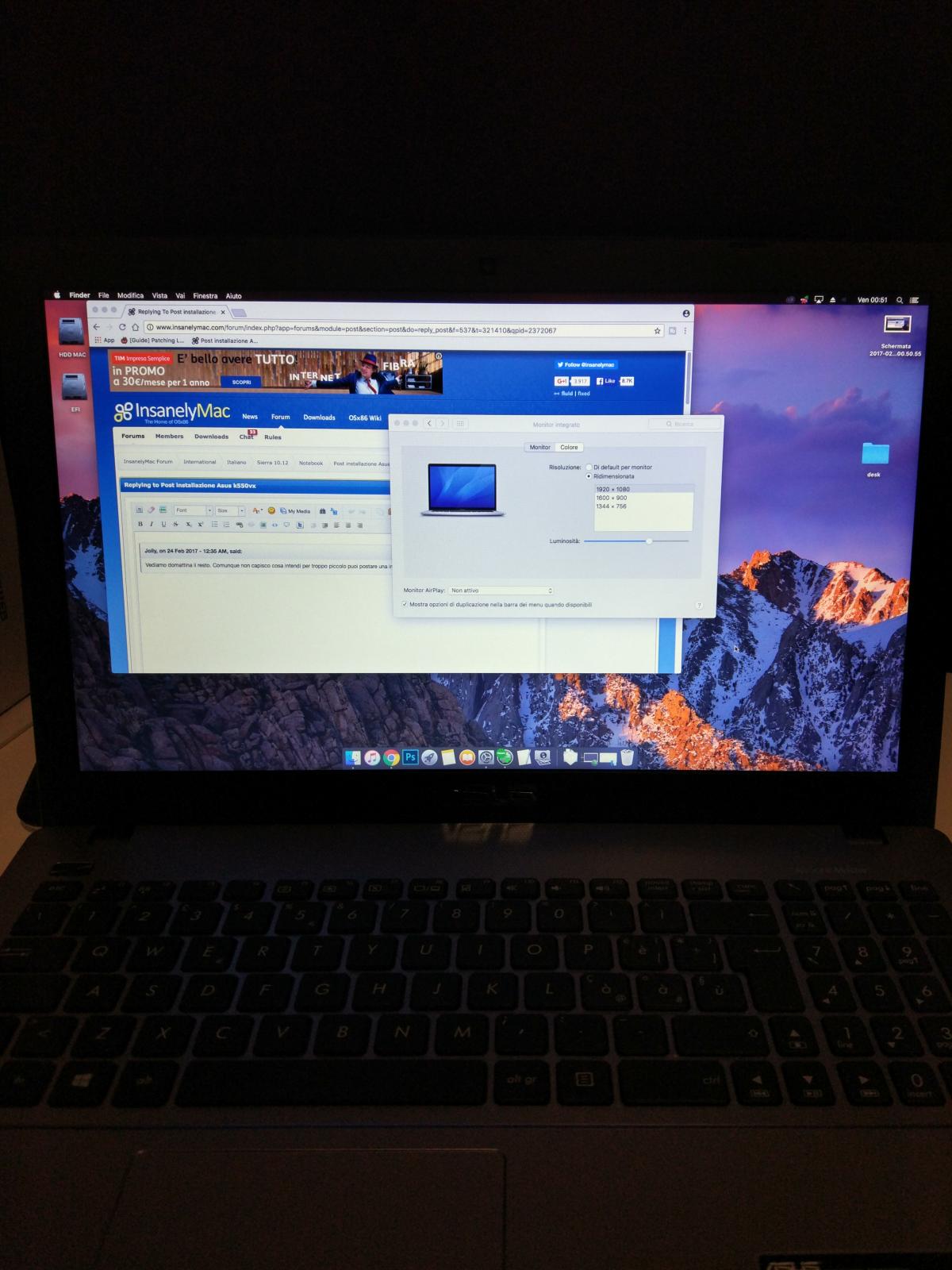

axel9546 Posted February 23, 2017 Author Share Posted February 23, 2017 Vediamo domattina il resto. Comunque non capisco cosa intendi per troppo piccolo puoi postare una immagine? SIsi Comunque nn so cosa è successo ma l'audio è ritornato grigio come prima, non so il perchè, mentre la luminosità funziona benissimo, solo che ad ogni riavvio si resetta e ritorna al 100% Ecco qui le immagini dello schemo Comunque io prima di darti il dsdt mi ricordo di aver provato ad installare i kext audio con un programmino chiamato hda enable patcher quindi penso che quello abbia installato altri kext e sostituito quelli di sistema. E' davvero minuscolo il tutto Per quanto riguarda l'audio ho trovato questo se puo aiutare https://github.com/insanelydeepak/cloverHDA-for-Mac-OS-Sierra-10.12/blob/master/Laptop/ALC255_v2.zip Link to comment https://www.insanelymac.com/forum/topic/321410-post-installazione-asus-k550vx/#findComment-2372070 Share on other sites More sharing options...

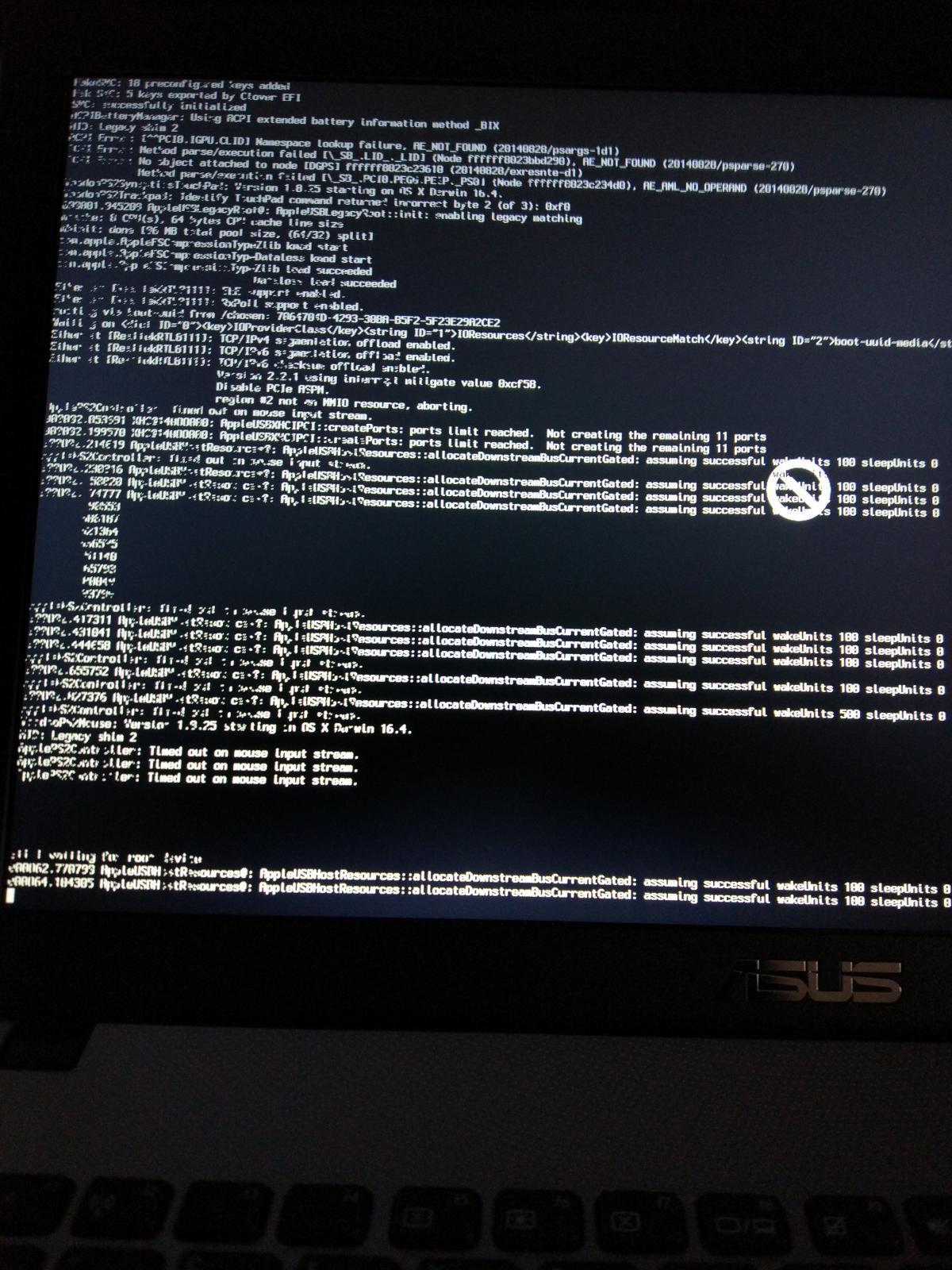

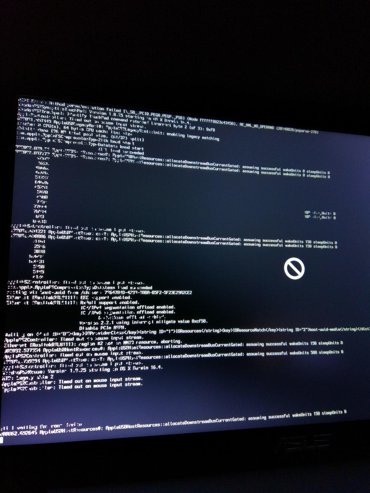

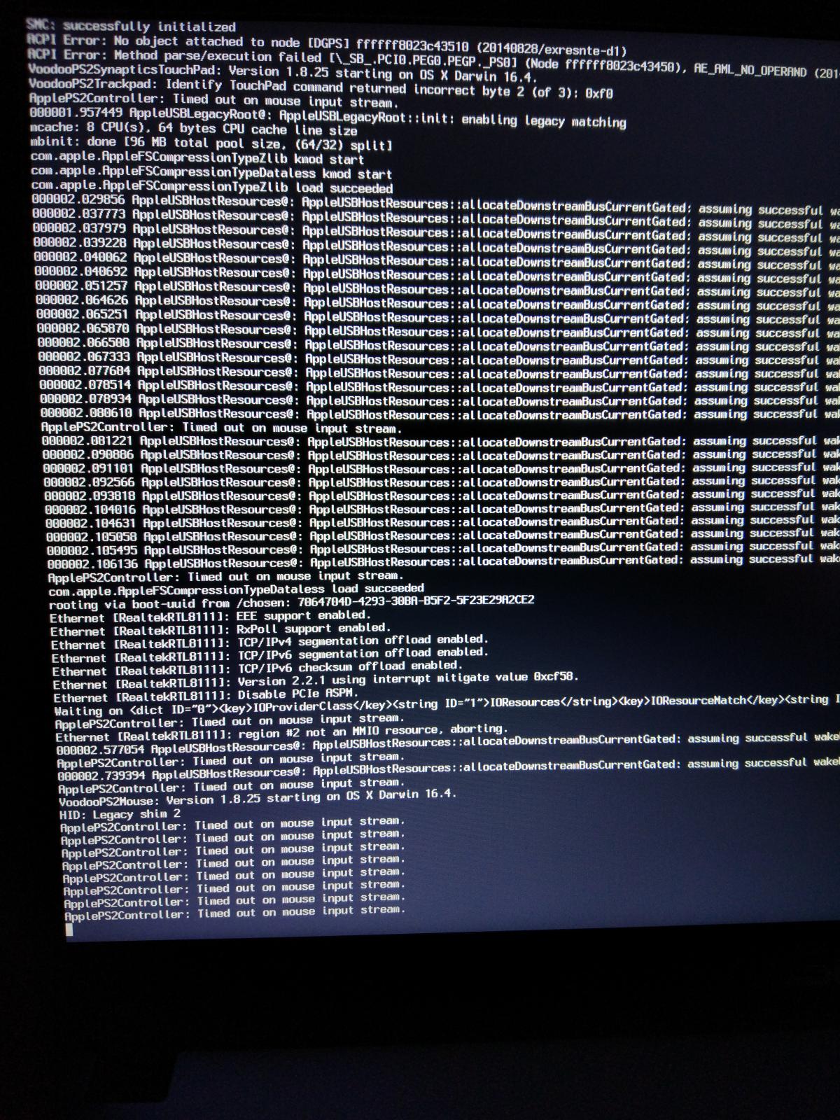

axel9546 Posted February 24, 2017 Author Share Posted February 24, 2017 CLOVER axel9546.zip DSDT Fix errors and warnings Hpet Darwin Sata Dtgp Slpb Als0 Lpc XHC Hdas to Hdef Hdef ID 13 Irqs Smbus Bus1 Shutdown Mchc Mutex Pnlf Plugin Type Imei Battery Names in PCI Devices Hi nice too meet u!Thanks for sharing this and Thanks for the help! I ve tried booting with this clover Files (replaced my EFI/CLOVER folder with your files) but i get kernel panic u can see in the images below What is causing the panic?Dont worry i have the EFI backup for booting 1 Link to comment https://www.insanelymac.com/forum/topic/321410-post-installazione-asus-k550vx/#findComment-2372084 Share on other sites More sharing options...
MaLd0n Posted February 24, 2017 Share Posted February 24, 2017 fare un test, credo che sia la patch "port limit" CLOVER.zip 1 Link to comment https://www.insanelymac.com/forum/topic/321410-post-installazione-asus-k550vx/#findComment-2372090 Share on other sites More sharing options...
axel9546 Posted February 24, 2017 Author Share Posted February 24, 2017 fare un test, credo che sia la patch "port limit" CLOVER.zip Ho riprovato ora con questa nuova cartellaNiente mi da sempre lo stesso errore uguale a prima Cosa potrebbe essere? Link to comment https://www.insanelymac.com/forum/topic/321410-post-installazione-asus-k550vx/#findComment-2372186 Share on other sites More sharing options...

Jolly Posted February 24, 2017 Share Posted February 24, 2017 Lancia il command allegato e posta il file zip che ti crea sul desktop Passa anche la cartella Clover attuale Kext_Info.command 2.zip 1 Link to comment https://www.insanelymac.com/forum/topic/321410-post-installazione-asus-k550vx/#findComment-2372190 Share on other sites More sharing options...

gengik84 Posted February 24, 2017 Share Posted February 24, 2017 Riguardo alla risoluzione, imposta sul config nella sezione Graphics /"Dual Link" metti 1... salva la modifica, riavvia e controlla... Ok ora ci provo subito Grazie molte 1 Link to comment https://www.insanelymac.com/forum/topic/321410-post-installazione-asus-k550vx/#findComment-2372199 Share on other sites More sharing options...
axel9546 Posted February 24, 2017 Author Share Posted February 24, 2017 Lancia il command allegato e posta il file zip che ti crea sul desktop Passa anche la cartella Clover attuale Ecco a te la cartella clover attuale e il file che ha generato sul desktop Comunque la batteria è stata fixata Clover attuale.zipKext_Info.zip Hai ancora kext che vanno in conflitto, nel merito in questo momento ne hai due per il trackpad. Mi sa che c'è da fare un bel pò di pulizia. Che metodo/guida hai usato per installare? Una guida con il clover UEFI sul sito di tonymacx86 di Rehabman Riguardo alla risoluzione, imposta sul config nella sezione Graphics /"Dual Link" metti 1... salva la modifica, riavvia e controlla... Ok l'ho immesso ora Ho riavviato ma nn riesco a capire cosa è cambiato per dirtelo. La risoluzione se la metto a 1920x1080 ritorna sempre tutto molto piccolo Link to comment https://www.insanelymac.com/forum/topic/321410-post-installazione-asus-k550vx/#findComment-2372208 Share on other sites More sharing options...
gengik84 Posted February 24, 2017 Share Posted February 24, 2017 Ok l'ho immesso oraHo riavviato ma nn riesco a capire cosa è cambiato per dirtelo.La risoluzione se la metto a 1920x1080 ritorna sempre tutto molto piccolo Ok...questo non ha funzionato... Link to comment https://www.insanelymac.com/forum/topic/321410-post-installazione-asus-k550vx/#findComment-2372210 Share on other sites More sharing options...

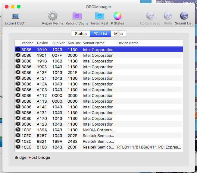

axel9546 Posted February 24, 2017 Author Share Posted February 24, 2017 ...no problem...figurati... Comunque ho visto che la mia scheda wifi non è compatibile poiche è una realtek (attualmente sono collegato in ehternet) Ma io vorrei cambiarla smontando il pc e mettendo una piu compatibile magari con sierrra. Che cosa mi consigli tu? Link to comment https://www.insanelymac.com/forum/topic/321410-post-installazione-asus-k550vx/#findComment-2372214 Share on other sites More sharing options...

Jolly Posted February 24, 2017 Share Posted February 24, 2017 Per il problema della risoluzione prova con switchresx : http://www.madrau.com Link to comment https://www.insanelymac.com/forum/topic/321410-post-installazione-asus-k550vx/#findComment-2372223 Share on other sites More sharing options...
