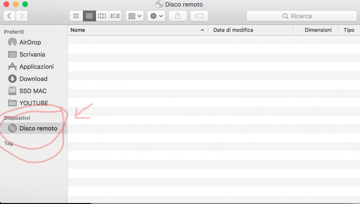

axel9546 Posted April 22, 2017 Author Share Posted April 22, 2017 usare solamente Generate P States testare ----------- full HWP CLOVER.zip Okay boot completato. Cosa hai cambiato? Devo testare qualcosa? é apparso questa cosa in finder. cosa è ??? Link to comment https://www.insanelymac.com/forum/topic/321410-post-installazione-asus-k550vx/page/11/#findComment-2409773 Share on other sites More sharing options...

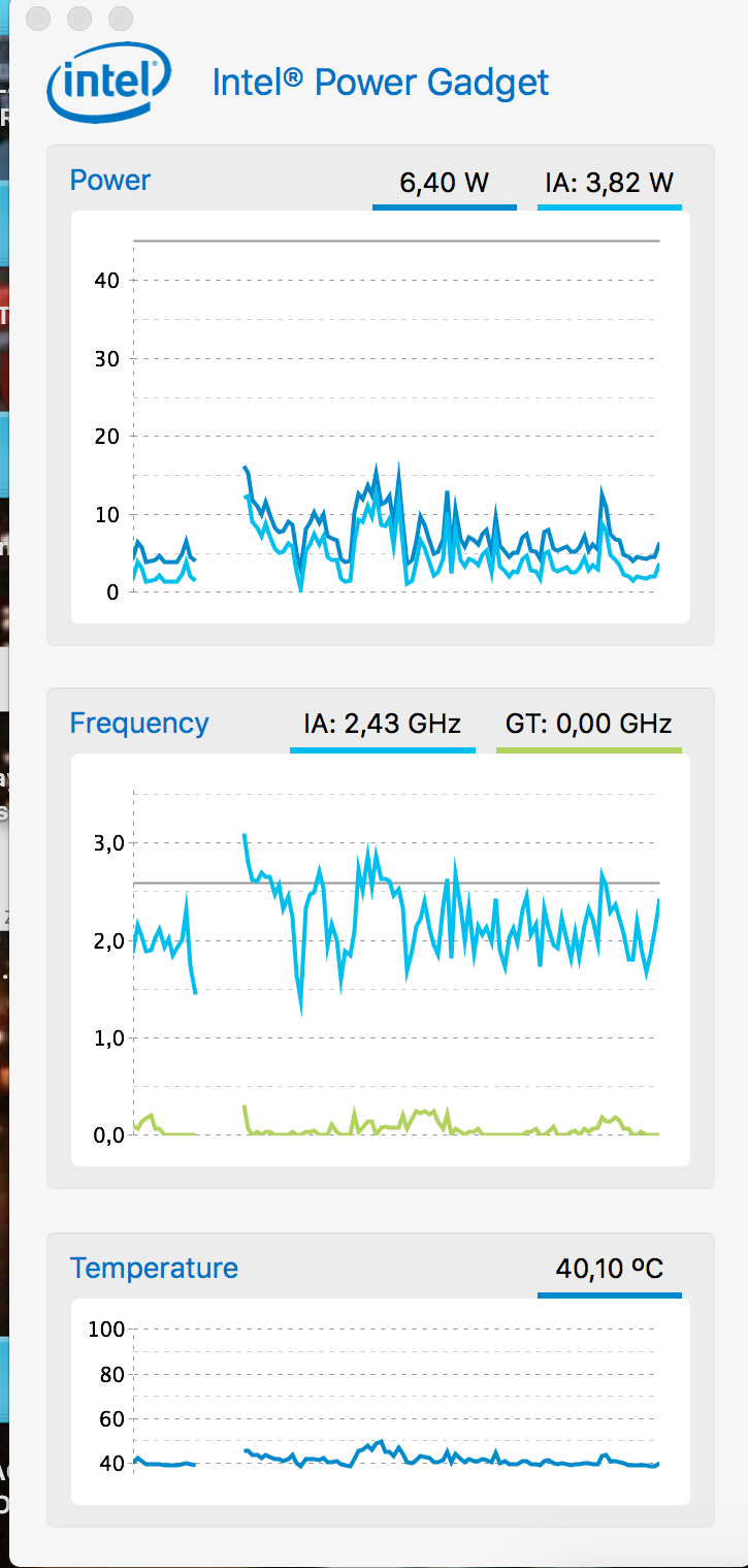

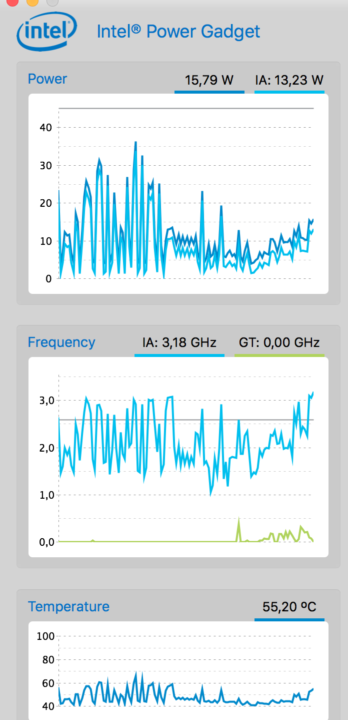

gengik84 Posted April 22, 2017 Share Posted April 22, 2017 Controlla con intel power gadget prima a riposo e poi stressa un po la cpu... e vedi come si comporta nel caso posta le rispettive foto Link to comment https://www.insanelymac.com/forum/topic/321410-post-installazione-asus-k550vx/page/11/#findComment-2409782 Share on other sites More sharing options...
axel9546 Posted April 22, 2017 Author Share Posted April 22, 2017 Controlla con intel power gadget prima a riposo e poi stressa un po la cpu... e vedi come si comporta nel caso posta le rispettive foto Ecco a te Riposo e poi ho aperto PS LOGIC PRO FCP GOOGLE CHROME e MANGA STUDIO tutti insieme e ho caricato un video su youtube a 1080p e nel frattempo editavo in final cut pro x Link to comment https://www.insanelymac.com/forum/topic/321410-post-installazione-asus-k550vx/page/11/#findComment-2409783 Share on other sites More sharing options...
gengik84 Posted April 22, 2017 Share Posted April 22, 2017 stressalo per bene, il turbo dovrebbe arrivare a 3,5 e a riposo pieno dovrebbe stare circa a 0,8 Link to comment https://www.insanelymac.com/forum/topic/321410-post-installazione-asus-k550vx/page/11/#findComment-2409794 Share on other sites More sharing options...

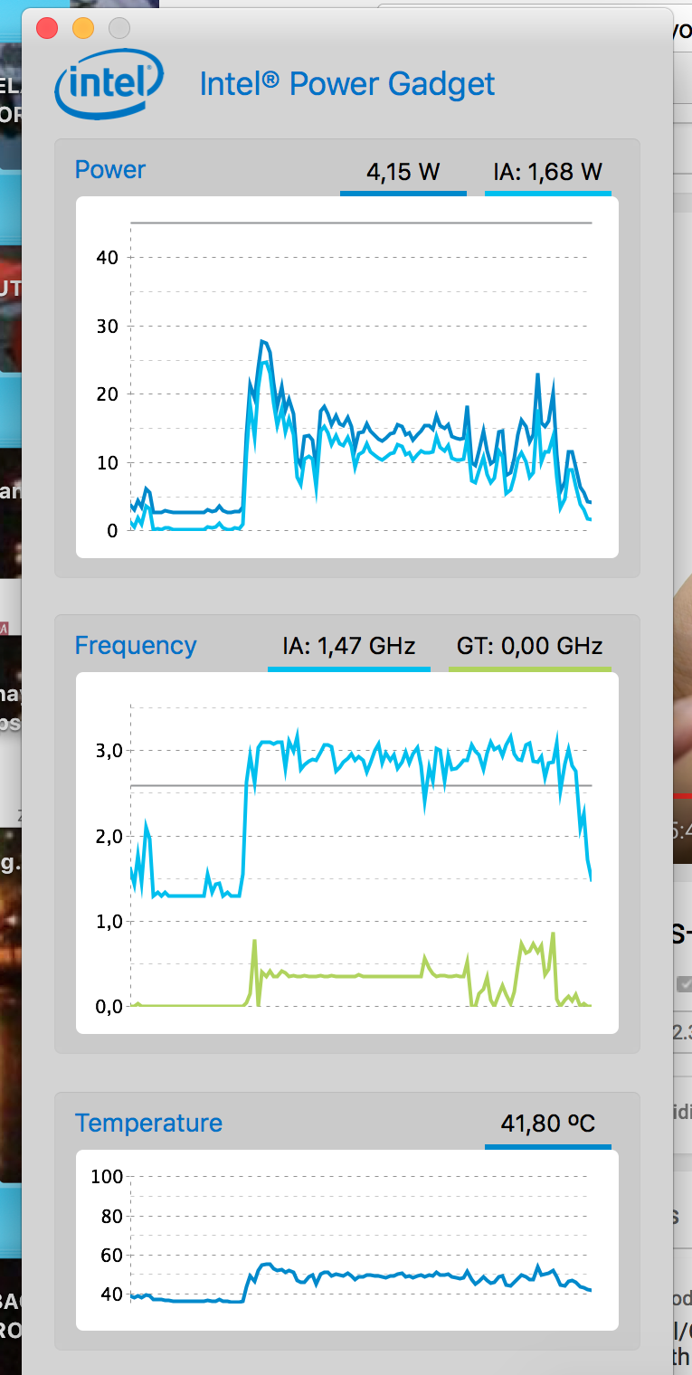

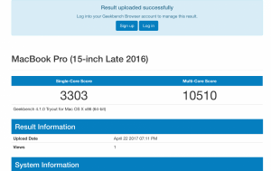

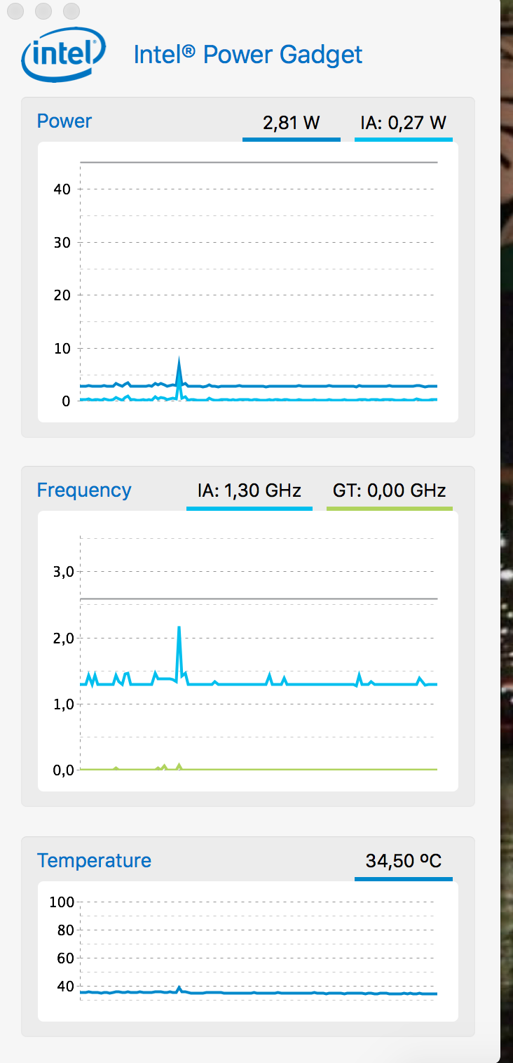

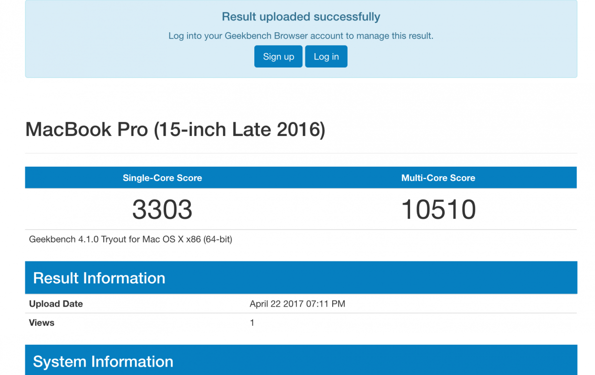

axel9546 Posted April 22, 2017 Author Share Posted April 22, 2017 stressalo per bene, il turbo dovrebbe arrivare a 3,5 e a riposo pieno dovrebbe stare circa a 0,8 Ora faccio un geekbench e posto tutto stressalo per bene, il turbo dovrebbe arrivare a 3,5 e a riposo pieno dovrebbe stare circa a 0,8 Ecco i risultati Normale utilizzo con chrome Stress Benchmark E risultati benchmark. stressalo per bene, il turbo dovrebbe arrivare a 3,5 e a riposo pieno dovrebbe stare circa a 0,8 Non riesce a scendere a meno di 1.3 ghz a riposo Link to comment https://www.insanelymac.com/forum/topic/321410-post-installazione-asus-k550vx/page/11/#findComment-2409797 Share on other sites More sharing options...
gengik84 Posted April 22, 2017 Share Posted April 22, 2017 e non arriva nemmeno al turbo Link to comment https://www.insanelymac.com/forum/topic/321410-post-installazione-asus-k550vx/page/11/#findComment-2409803 Share on other sites More sharing options...

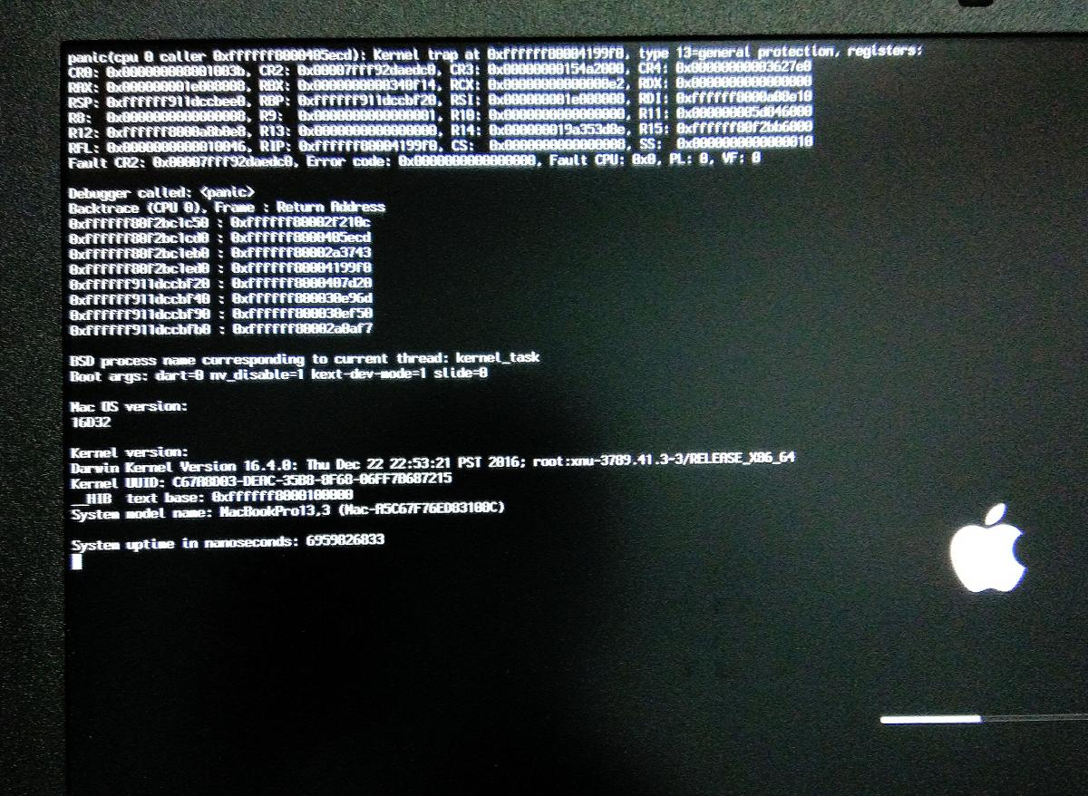

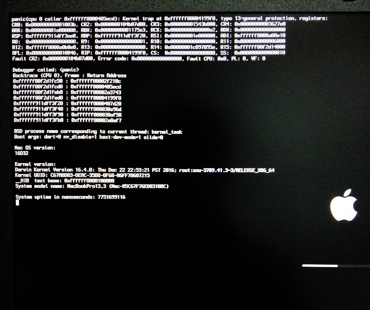

axel9546 Posted April 22, 2017 Author Share Posted April 22, 2017 prova questo config che ti fu fatto al tempo Panic. Ecco a te il risultato Usando la cartella clover fatta da Maldon e il config postato da te no non dovrebbe Ti ho postato il risultato sopra Link to comment https://www.insanelymac.com/forum/topic/321410-post-installazione-asus-k550vx/page/11/#findComment-2409821 Share on other sites More sharing options...
gengik84 Posted April 22, 2017 Share Posted April 22, 2017 Prova ho rimodificato il suo config.plist.zip Link to comment https://www.insanelymac.com/forum/topic/321410-post-installazione-asus-k550vx/page/11/#findComment-2409824 Share on other sites More sharing options...
axel9546 Posted April 22, 2017 Author Share Posted April 22, 2017 Prova ho rimodificato il suo Ok grazie. Provato mi da questo errore Da cosa dipende? Link to comment https://www.insanelymac.com/forum/topic/321410-post-installazione-asus-k550vx/page/11/#findComment-2409827 Share on other sites More sharing options...
gengik84 Posted April 22, 2017 Share Posted April 22, 2017 Non saprei, sono le impostazioni del config dove ti funzionava il tutto. Vedi se il problema si presenta anche con la tua configurazione attuale Link to comment https://www.insanelymac.com/forum/topic/321410-post-installazione-asus-k550vx/page/11/#findComment-2409830 Share on other sites More sharing options...
axel9546 Posted April 22, 2017 Author Share Posted April 22, 2017 Non saprei, sono le impostazioni del config dove ti funzionava il tutto. Vedi se il problema si presenta anche con la tua configurazione attuale Con la cartella di Maldom non si ha questo problema, solo che la CPU rimane a 1.3 a riposo e non riesce ad spingere quando viene caricata.Mentre con il config fatto da te, mi da questo errore e non si avvia. In pratica da cosa dipenderebbe? Link to comment https://www.insanelymac.com/forum/topic/321410-post-installazione-asus-k550vx/page/11/#findComment-2409834 Share on other sites More sharing options...
gengik84 Posted April 22, 2017 Share Posted April 22, 2017 Intendo prova ovviamente la configurazione precedente,quella che avvia e vedi se hai sempre i crash durante l'uso di determinati programmi Link to comment https://www.insanelymac.com/forum/topic/321410-post-installazione-asus-k550vx/page/11/#findComment-2409836 Share on other sites More sharing options...

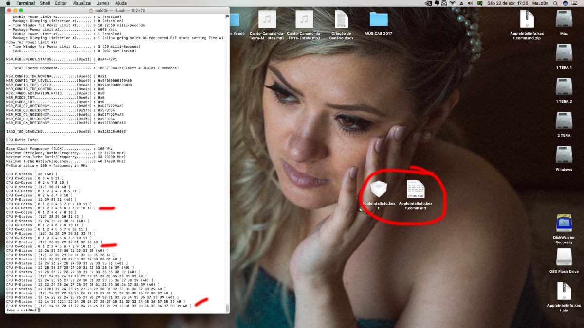

MaLd0n Posted April 22, 2017 Share Posted April 22, 2017 in su desktop AppleIntelInfo.kext.zip run AppleIntelInfo.kext.command.zip terminal sudo cat /tmp/AppleIntelInfo.dat postare resultado enviame um ioreg IORegistryExplorer 3.app.zip Link to comment https://www.insanelymac.com/forum/topic/321410-post-installazione-asus-k550vx/page/11/#findComment-2409848 Share on other sites More sharing options...
