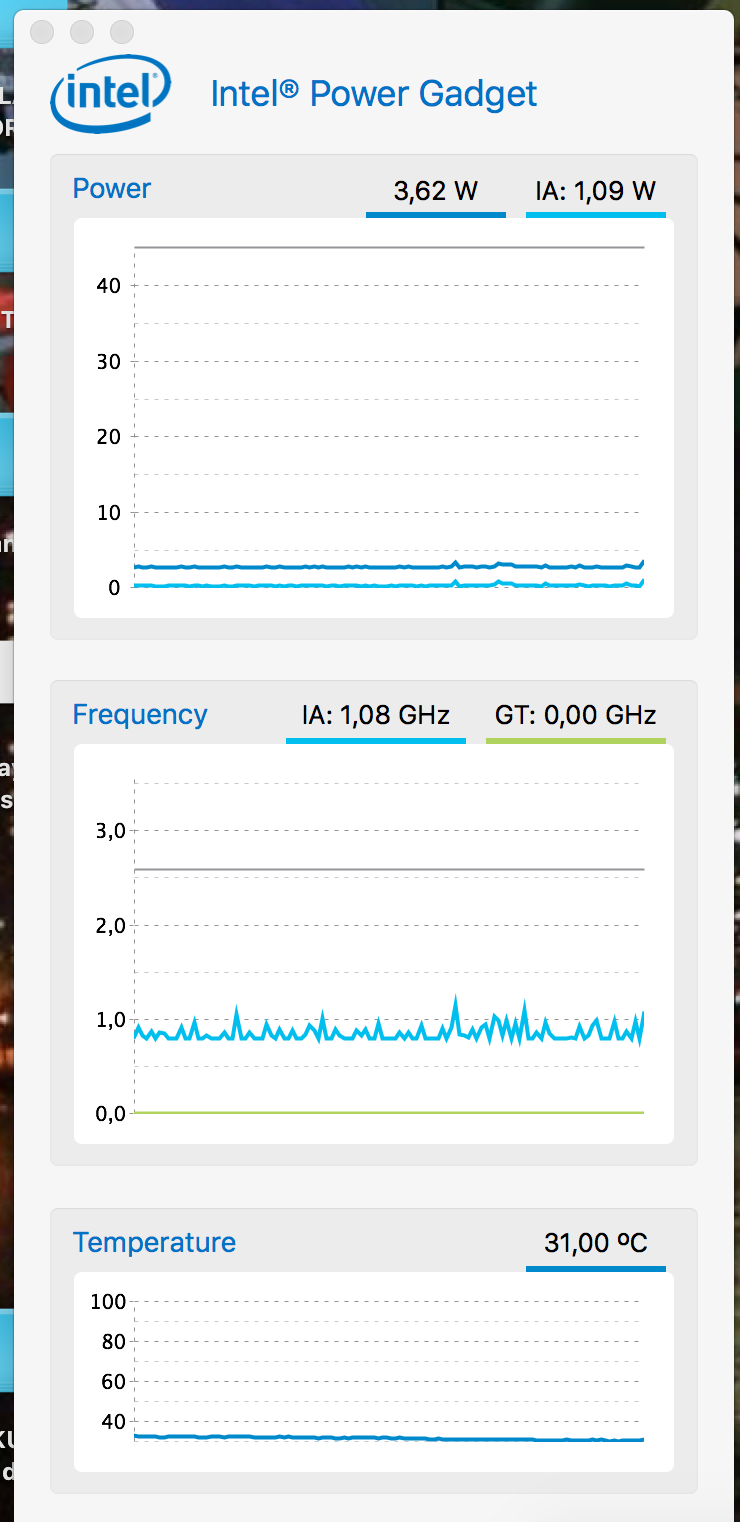

axel9546 Posted April 23, 2017 Author Share Posted April 23, 2017 in che senso,non parte piu? Risolto? Okay risolto !!Per quanto riguarda il problema di fcp vorrei tralasciato un momento e metterlo da parte Vorrei fare questo Power management . Cosa posso fare ragazzi? Sono sempre con la conf di Maldom e sembra andare (1.3 CPU riposo e non va in turbo) Link to comment https://www.insanelymac.com/forum/topic/321410-post-installazione-asus-k550vx/page/13/#findComment-2410148 Share on other sites More sharing options...

axel9546 Posted April 23, 2017 Author Share Posted April 23, 2017 in genere la procedura è liscia non ci sono tutti questi problemi è anche vero che tu hai usato la versione beta. Ora riprovando a mettere ssdt in patchedfunziona! Nel config how HWPENABLED e Generate Per States. Cosa verifico? Link to comment https://www.insanelymac.com/forum/topic/321410-post-installazione-asus-k550vx/page/13/#findComment-2410152 Share on other sites More sharing options...
MARZILLO Posted April 23, 2017 Share Posted April 23, 2017 lancia intel power e vedi che dice...stressa il pc Link to comment https://www.insanelymac.com/forum/topic/321410-post-installazione-asus-k550vx/page/13/#findComment-2410155 Share on other sites More sharing options...
axel9546 Posted April 23, 2017 Author Share Posted April 23, 2017 lancia intel power e vedi che dice...stressa il pc Stressato massima frq 3,19 Minima a riposo 1.3 (Anche con schermo chiuso, senza andare in stop) Link to comment https://www.insanelymac.com/forum/topic/321410-post-installazione-asus-k550vx/page/13/#findComment-2410160 Share on other sites More sharing options...
gengik84 Posted April 23, 2017 Share Posted April 23, 2017 Comunque il quel modo non è corretto il PM si gestisce: Clover generate C & P states HWP Oppure ssdt di piker Tutti insieme , non è il caso... Link to comment https://www.insanelymac.com/forum/topic/321410-post-installazione-asus-k550vx/page/13/#findComment-2410161 Share on other sites More sharing options...
MARZILLO Posted April 23, 2017 Share Posted April 23, 2017 puoi confrontarle con windows? Link to comment https://www.insanelymac.com/forum/topic/321410-post-installazione-asus-k550vx/page/13/#findComment-2410163 Share on other sites More sharing options...
gengik84 Posted April 23, 2017 Share Posted April 23, 2017 Potresti provare su una usb usandola per il boot... Metti il solo ssdt, senza nient'altro per il pm Cambia il smbios in MacBookPro 13.1 o 13.2, e vedi se riesci a fare il boot, oppure come ieri rimani bloccato Link to comment https://www.insanelymac.com/forum/topic/321410-post-installazione-asus-k550vx/page/13/#findComment-2410166 Share on other sites More sharing options...
axel9546 Posted April 23, 2017 Author Share Posted April 23, 2017 Potresti provare su una usb usandola per il boot... Metti il solo ssdt, senza nient'altro per il pm Cambia il smbios in MacBookPro 13.1 o 13.2, e vedi se riesci a fare il boot, oppure come ieri rimani bloccato Allora questo è il log di apple intel info. (Usando la configurazione di Maldon) AppleIntelInfo.kext v2.5 Copyright © 2012-2017 Pike R. Alpha. All rights reserved. Settings: ------------------------------------------ logMSRs..................................: 1 logIGPU..................................: 1 logCStates...............................: 1 logIPGStyle..............................: 1 InitialTSC...............................: 0x1bdefedae14 (73 MHz) MWAIT C-States...........................: 286531872 Processor Brandstring....................: Intel® Core i7-6700HQ CPU @ 2.60GHz Processor Signature..................... : 0x506E3 ------------------------------------------ - Family............................... : 6 - Stepping............................. : 3 - Model................................ : 0x5E (94) Model Specific Registers (MSRs) ------------------------------------------ MSR_CORE_THREAD_COUNT............(0x35) : 0xFFFFFF802DCFDB00 ------------------------------------------ - Core Count........................... : 4 - Thread Count......................... : 8 MSR_PLATFORM_INFO................(0xCE) : 0x8083BF1011A00 ------------------------------------------ - Maximum Non-Turbo Ratio.............. : 0x1A (2600 MHz) - Ratio Limit for Turbo Mode........... : 1 (programmable) - TDP Limit for Turbo Mode............. : 1 (programmable) - Low Power Mode Support............... : 1 (LPM supported) - Number of ConfigTDP Levels........... : 1 (additional TDP level(s) available) - Maximum Efficiency Ratio............. : 8 - Minimum Operating Ratio.............. : 8 MSR_PMG_CST_CONFIG_CONTROL.......(0xE2) : 0x1E008005 ------------------------------------------ - I/O MWAIT Redirection Enable......... : 0 (not enabled) - CFG Lock............................. : 1 (MSR locked until next reset) - C3 State Auto Demotion............... : 1 (enabled) - C1 State Auto Demotion............... : 1 (enabled) - C3 State Undemotion.................. : 1 (enabled) - C1 State Undemotion.................. : 1 (enabled) - Package C-State Auto Demotion........ : 0 (disabled/unsupported) - Package C-State Undemotion........... : 0 (disabled/unsupported) MSR_PMG_IO_CAPTURE_BASE..........(0xE4) : 0x51814 ------------------------------------------ - LVL_2 Base Address................... : 0x1814 - C-state Range........................ : 5 (C-States not included, I/O MWAIT redirection not enabled) IA32_MPERF.......................(0xE7) : 0x45CDEC922D IA32_APERF.......................(0xE8) : 0x43593B121E MSR_FLEX_RATIO...................(0x194) : 0x0 ------------------------------------------ MSR_IA32_PERF_STATUS.............(0x198) : 0x228F00001E00 ------------------------------------------ - Current Performance State Value...... : 0x1E00 (3000 MHz) MSR_IA32_PERF_CONTROL............(0x199) : 0xA00 ------------------------------------------ - Target performance State Value....... : 0xA00 (1000 MHz) - Intel Dynamic Acceleration........... : 0 (IDA engaged) IA32_CLOCK_MODULATION............(0x19A) : 0x0 IA32_THERM_INTERRUPT.............(0x19B) : 0x10 ------------------------------------------ - High-Temperature Interrupt Enable.... : 0 (disabled) - Low-Temperature Interrupt Enable..... : 0 (disabled) - PROCHOT# Interrupt Enable............ : 0 (disabled) - FORCEPR# Interrupt Enable............ : 0 (disabled) - Critical Temperature Interrupt Enable : 1 (enabled) - Threshold #1 Value................... : 0 - Threshold #1 Interrupt Enable........ : 0 (disabled) - Threshold #2 Value................... : 0 - Threshold #2 Interrupt Enable........ : 0 (disabled) - Power Limit Notification Enable...... : 0 (disabled) IA32_THERM_STATUS................(0x19C) : 0x883E0008 ------------------------------------------ - Thermal Status....................... : 0 - Thermal Log.......................... : 0 - PROCHOT # or FORCEPR# event.......... : 0 - PROCHOT # or FORCEPR# log............ : 1 - Critical Temperature Status.......... : 0 - Critical Temperature log............. : 0 - Thermal Threshold #1 Status.......... : 0 - Thermal Threshold #1 log............. : 0 - Thermal Threshold #2 Status.......... : 0 - Thermal Threshold #2 log............. : 0 - Power Limitation Status.............. : 0 - Power Limitation log................. : 0 - Current Limit Status................. : 0 - Current Limit log.................... : 0 - Cross Domain Limit Status............ : 0 - Cross Domain Limit log............... : 0 - Digital Readout...................... : 62 - Resolution in Degrees Celsius........ : 1 - Reading Valid........................ : 1 (valid) MSR_THERM2_CTL...................(0x19D) : 0x0 IA32_MISC_ENABLES................(0x1A0) : 0x850089 ------------------------------------------ - Fast-Strings......................... : 1 (enabled) - FOPCODE compatibility mode Enable.... : 0 - Automatic Thermal Control Circuit.... : 1 (enabled) - Split-lock Disable................... : 0 - Performance Monitoring............... : 1 (available) - Bus Lock On Cache Line Splits Disable : 0 - Hardware prefetch Disable............ : 0 - Processor Event Based Sampling....... : 0 (PEBS supported) - GV1/2 legacy Enable.................. : 0 - Enhanced Intel SpeedStep Technology.. : 1 (enabled) - MONITOR FSM.......................... : 1 (MONITOR/MWAIT supported) - Adjacent sector prefetch Disable..... : 0 - CFG Lock............................. : 0 (MSR not locked) - xTPR Message Disable................. : 1 (disabled) MSR_TEMPERATURE_TARGET...........(0x1A2) : 0x2640000 ------------------------------------------ - Turbo Attenuation Units.............. : 0 - Temperature Target................... : 100 - TCC Activation Offset................ : 2 MSR_MISC_PWR_MGMT................(0x1AA) : 0x401CC1 ------------------------------------------ - EIST Hardware Coordination........... : 1 (hardware coordination disabled) - Energy/Performance Bias support...... : 1 - Energy/Performance Bias.............. : 0 (disabled/MSR not visible to software) - Thermal Interrupt Coordination Enable : 1 (thermal interrupt routed to all cores) MSR_TURBO_RATIO_LIMIT............(0x1AD) : 0x1F202123 ------------------------------------------ - Maximum Ratio Limit for C01.......... : 23 (3500 MHz) - Maximum Ratio Limit for C02.......... : 21 (3300 MHz) - Maximum Ratio Limit for C03.......... : 20 (3200 MHz) - Maximum Ratio Limit for C04.......... : 1F (3100 MHz) IA32_ENERGY_PERF_BIAS............(0x1B0) : 0x5 ------------------------------------------ - Power Policy Preference...............: 5 (balanced performance and energy saving) MSR_POWER_CTL....................(0x1FC) : 0x24005F ------------------------------------------ - Bi-Directional Processor Hot..........: 1 (enabled) - C1E Enable............................: 1 (enabled) MSR_RAPL_POWER_UNIT..............(0x606) : 0xA0E03 ------------------------------------------ - Power Units.......................... : 3 (1/8 Watt) - Energy Status Units.................. : 14 (61 micro-Joules) - Time Units .......................... : 10 (976.6 micro-Seconds) MSR_PKG_POWER_LIMIT..............(0x610) : 0x4281C200DD8168 ------------------------------------------ - Package Power Limit #1............... : 45 Watt - Enable Power Limit #1................ : 1 (enabled) - Package Clamping Limitation #1....... : 1 (allow going below OS-requested P/T state during Time Window for Power Limit #1) - Time Window for Power Limit #1....... : 110 (163840 milli-Seconds) - Package Power Limit #2............... : 56 Watt - Enable Power Limit #2................ : 1 (enabled) - Package Clamping Limitation #2....... : 0 (disabled) - Time Window for Power Limit #2....... : 33 (10 milli-Seconds) - Lock................................. : 0 (MSR not locked) MSR_PKG_ENERGY_STATUS............(0x611) : 0x4A725E2 ------------------------------------------ - Total Energy Consumed................ : 4764 Joules (Watt = Joules / seconds) MSR_PP1_POWER_LIMIT..............(0x640) : 0x0 MSR_PP1_ENERGY_STATUS............(0x641) : 0x10B07D ------------------------------------------ - Total Energy Consumed................ : 66 Joules (Watt = Joules / seconds) MSR_PP1_POLICY...................(0x642) : 0x18 ------------------------------------------ - Priority Level....................... : 24 MSR_CONFIG_TDP_NOMINAL...........(0x648) : 0x1A MSR_CONFIG_TDP_LEVEL1............(0x649) : 0x150118 MSR_CONFIG_TDP_LEVEL2............(0x64a) : 0x0 MSR_CONFIG_TDP_CONTROL...........(0x64b) : 0x0 MSR_TURBO_ACTIVATION_RATIO.......(0x64c) : 0x0 MSR_PKGC3_IRTL...................(0x60a) : 0x884E MSR_PKGC6_IRTL...................(0x60b) : 0x8876 MSR_PKGC7_IRTL...................(0x60c) : 0x8894 MSR_PKG_C2_RESIDENCY.............(0x60d) : 0xE746F5C65C MSR_PKG_C3_RESIDENCY.............(0x3f8) : 0x0 MSR_PKG_C2_RESIDENCY.............(0x60d) : 0xE746F5C65C MSR_PKG_C3_RESIDENCY.............(0x3f8) : 0x0 MSR_PKG_C6_RESIDENCY.............(0x3f9) : 0x0 MSR_PKG_C7_RESIDENCY.............(0x3fa) : 0x0 MSR_PKG_C8_RESIDENCY............(0x630) : 0x0 MSR_PKG_C9_RESIDENCY............(0x631) : 0x0 MSR_PKG_C10_RESIDENCY...........(0x632) : 0x0 MSR_PKG_C8_LATENCY..............(0x633) : 0x0 MSR_PKG_C9_LATENCY..............(0x634) : 0x0 MSR_PKG_C10_LATENCY.............(0x635) : 0x0 MSR_PLATFORM_ENERGY_COUNTER......(0x64D) : 0x1CEFF9F ------------------------------------------ MSR_PPERF........................(0x64E) : 0x4FD614E4FF ------------------------------------------ - Hardware workload scalability........ : 342894109951 MSR_CORE_PERF_LIMIT_REASONS......(0x64F) : 0x30010000 ------------------------------------------ - PROCHOT Status....................... : 0 - Thermal Status....................... : 0 - Residency State Regulation Status.... : 0 - Running Average Thermal Limit Status. : 0 - VR Therm Alert Status................ : 0 - VR Therm Design Current Status....... : 0 - Other Status......................... : 0 - Package/Platform-Level #1 Power Limit : 0 - Package/Platform-Level #2 Power Limit : 0 - Max Turbo Limit Status............... : 0 - Turbo Transition Attenuation Status.. : 0 - PROCHOT Log.......................... : 1 (status bit has asserted) - Thermal Log.......................... : 0 - Residency State Regulation Log....... : 0 - Running Average Thermal Limit Log.... : 0 - VR Therm Alert Log................... : 0 - VR Thermal Design Current Log........ : 0 - Other Status Log..................... : 0 - Package/Platform-Level #1 Power Limit : 0 - Package/Platform-Level #2 Power Limit : 0 - Max Turbo Limit Log.................. : 1 (status bit has asserted) - Turbo Transition Attenuation Log..... : 1 (status bit has asserted) HDC Supported IA32_PKG_HDC_CTL.................(0xDB0) : 0x0 IA32_PM_CTL1.....................(0xDB1) : 0x1 ------------------------------------------ HDC Allow Block..................(0xDB1) : 1 (HDC blocked) IA32_THREAD_STALL................(0xDB2) : 0x0 MSR_PKG_HDC_CONFIG...............(0x652) : 0x2 ------------------------------------------ Pkg Cx Monitor ..................(0x652) : 2 (count package C3 and deeper) MSR_CORE_HDC_RESIDENCY...........(0x653) : 0x0 MSR_PKG_HDC_SHALLOW_RESIDENCY....(0x655) : 0x0 MSR_PKG_HDC_DEEP_RESIDENCY.......(0x656) : 0x0 IA32_TSC_DEADLINE................(0x6E0) : 0x1BDF7AE8BE2 MSR_PPERF........................(0x63E) : 0x1 (22) IA32_PM_ENABLE...................(0x770) : 0x1 (HWP Supported and Enabled) IA32_HWP_CAPABILITIES............(0x771) : 0x1081A23 ----------------------------------------- - Highest Performance.................. : 35 - Guaranteed Performance............... : 26 - Most Efficient Performance........... : 8 - Lowest Performance................... : 1 IA32_HWP_INTERRUPT...............(0x773) : 0x1 ------------------------------------------ - Guaranteed Performance Change........ : 1 (Interrupt generated on change of) - Excursion Minimum.................... : 0 (Interrupt generation disabled) IA32_HWP_REQUEST................(0x774) : 0x20112308 ----------------------------------------- - Minimum Performance................. : 8 - Maximum Performance................. : 35 - Desired Performance................. : 17 - Energy Efficient Performance........ : 32 - Activity Window..................... : 0, 0 - Package Control..................... : 0 IA32_HWP_STATUS..................(0x777) : 0x0 ----------------------------------------- - Guaranteed Performance Change....... : 0 (has not occured) - Excursion To Minimum................ : 0 (has not occured) CPU Ratio Info: ------------------------------------------ Base Clock Frequency (BLCK)............. : 100 MHz Maximum Efficiency Ratio/Frequency.......: 8 ( 800 MHz) Maximum non-Turbo Ratio/Frequency........: 26 (2600 MHz) Maximum Turbo Ratio/Frequency............: 35 (3500 MHz) IGPU Info: ------------------------------------------ IGPU Current Frequency...................: 0 MHz IGPU Minimum Frequency...................: 350 MHz IGPU Maximum Non-Turbo Frequency.........: 350 MHz IGPU Maximum Turbo Frequency.............: 1050 MHz IGPU Maximum limit.......................: No Limit P-State ratio * 100 = Frequency in MHz ------------------------------------------ CPU P-States [ (13) 25 29 ] iGPU P-States [ ] CPU C3-Cores [ 0 1 7 ] CPU C7-Cores [ 1 3 4 5 7 ] CPU P-States [ 13 (17) 24 25 29 ] iGPU P-States [ ] CPU C3-Cores [ 0 1 2 5 7 ] CPU C7-Cores [ 0 1 2 3 4 5 7 ] CPU P-States [ (13) 17 24 25 29 ] iGPU P-States [ ] CPU C3-Cores [ 0 1 2 3 5 7 ] CPU C7-Cores [ 0 1 2 3 4 5 6 7 ] CPU P-States [ 13 17 (22) 24 25 29 ] iGPU P-States [ ] CPU C3-Cores [ 0 1 2 3 5 6 7 ] CPU C3-Cores [ 0 1 2 3 4 5 6 7 ] Ora provo con la usb e ti faccio sapere Link to comment https://www.insanelymac.com/forum/topic/321410-post-installazione-asus-k550vx/page/13/#findComment-2410167 Share on other sites More sharing options...
gengik84 Posted April 23, 2017 Share Posted April 23, 2017 Stesso discorso per il smbios, ma varia il metodo del pm, quindi niente ssdt di piker, ma usa HWP.... controlla il tutto Ulteriore prova, ne HWP, ne ssdt ma usa solamente Genereate C & P states Dovresti fare queste prove con attenzione, e descrivere i vari risultati Link to comment https://www.insanelymac.com/forum/topic/321410-post-installazione-asus-k550vx/page/13/#findComment-2410169 Share on other sites More sharing options...
axel9546 Posted April 23, 2017 Author Share Posted April 23, 2017 Stesso discorso per il smbios, ma varia il metodo del pm, quindi niente ssdt di piker, ma usa HWP.... controlla il tutto Ulteriore prova, ne HWP, ne ssdt ma usa solamente Genereate C & P states Dovresti fare queste prove con attenzione, e descrivere i vari risultati Stress test USB con solo sdst MacBook 13.1(Frequenze da Intel Power gadget) IA 3,23 GHZ GT 1Ghz Temp 47 Riposo IA 1,30 GHZ GT 0GHZ TEMP 36 - STRESS TEST USB SOLO GENERATE C&PSTATES IA 3.20 GT 1GHZ TEMP 46 Riposo IA 1.3 GT 0 GHZ TEMP 36 In pratica cosa manca? Scusate ma nn capisco molto di questi valori Link to comment https://www.insanelymac.com/forum/topic/321410-post-installazione-asus-k550vx/page/13/#findComment-2410181 Share on other sites More sharing options...
gengik84 Posted April 23, 2017 Share Posted April 23, 2017 Prova anche con solo selezionato HWP nel config Link to comment https://www.insanelymac.com/forum/topic/321410-post-installazione-asus-k550vx/page/13/#findComment-2410182 Share on other sites More sharing options...
axel9546 Posted April 23, 2017 Author Share Posted April 23, 2017 Prova anche con solo selezionato HWP nel config Stress IA 3,21ghz GT 1 GHZ TEMP 52 Riposo IA 1,30 GHZ GT 0 GHZ TEMP 36.. Ma cosa significano IA e GT sull'intelpowergadget? Link to comment https://www.insanelymac.com/forum/topic/321410-post-installazione-asus-k550vx/page/13/#findComment-2410185 Share on other sites More sharing options...
gengik84 Posted April 23, 2017 Share Posted April 23, 2017 tutti hanno all'incirca il solito massimo Per abbassare la frequenza a riposo, potrei farti un injector, nel caso... Ma oltre a questo, il problema con il programma rimane... il discorso potrebbe essere legato a più fattori, tra cui la grafica integrata un po' limitata per tale programma, problema di risoluzione ecc 1 Link to comment https://www.insanelymac.com/forum/topic/321410-post-installazione-asus-k550vx/page/13/#findComment-2410187 Share on other sites More sharing options...
axel9546 Posted April 23, 2017 Author Share Posted April 23, 2017 tutti hanno all'incirca il solito massimo Per abbassare la frequenza a riposo, potrei farti un injector, nel caso... Ma oltre a questo, il problema con il programma rimane... Come detto prima ora lo mettiamo da parte... Pensiamo un attimo a sistemare il pm poi quello cerco di risolverlo da solo Tu dici che il processore non arriva a piu di 3,2? Queste sono le specs del processore LINK Link to comment https://www.insanelymac.com/forum/topic/321410-post-installazione-asus-k550vx/page/13/#findComment-2410191 Share on other sites More sharing options...
gengik84 Posted April 23, 2017 Share Posted April 23, 2017 avevo visto le specifiche, per quello ieri ti avevo detto che il turbo veniva dato a 3,5 Detto sinceramente non saprei visto le prove come aumentare ed arrivare al turbo corretto per il minimo, ripeto, posso farti un injector, che può anche aiutarti aumentando poi la durata della batteria durante l'uso mediamente basso del portatile 1 Link to comment https://www.insanelymac.com/forum/topic/321410-post-installazione-asus-k550vx/page/13/#findComment-2410194 Share on other sites More sharing options...
axel9546 Posted April 23, 2017 Author Share Posted April 23, 2017 avevo visto le specifiche, per quello ieri ti avevo detto che il turbo veniva dato a 3,5 Detto sinceramente non saprei visto le prove come aumentare ed arrivare al turbo corretto per il minimo, ripeto, posso farti un injector, che può anche aiutarti aumentando poi la durata della batteria durante l'uso mediamente basso del portatile Allora ho trovato questo che puo essere d'aiuto su un forum "6700HQ turbo steps: 4 cores: max. 3.1 GHz, 2 cores: max. 3.3 GHz, 1 core: max. 3.5 GHz You will never get 3.5 on all 4 cores, this is just how Intel made it work." Quindi il 3.5 si ha solo quando utilizza un solo core. Come faccio a stressare il solo core xD??? Si va bene proviamo l'injector poi se non va lo editiamo Link to comment https://www.insanelymac.com/forum/topic/321410-post-installazione-asus-k550vx/page/13/#findComment-2410200 Share on other sites More sharing options...
gengik84 Posted April 23, 2017 Share Posted April 23, 2017 vedo adesso che usando MBP 13.1 il turbo max nei veri mac, è impostato a 3,4... se mi dai un attimo... provo a farti un injector.. Però per ovvi motivi potrà lavorare solo in S/L/E o L/E Link to comment https://www.insanelymac.com/forum/topic/321410-post-installazione-asus-k550vx/page/13/#findComment-2410206 Share on other sites More sharing options...
axel9546 Posted April 23, 2017 Author Share Posted April 23, 2017 vedo adesso che usando MBP 13.1 il turbo max nei veri mac, è impostato a 3,4... se mi dai un attimo... provo a farti un injector.. Però per ovvi motivi potrà lavorare solo in S/L/E o L/E Quindi dopo averlo installato se da problemi devo rifare installazione pulita ?? Per la freq max quindi non dovrebbero esserci problemi. Il problema quindi sarebbe che la cpu non riesce ad andare a riposo?? Non so a che serve ma prima ti ho postato il AppleIntelInfo dal terminal se ti puo servire Link to comment https://www.insanelymac.com/forum/topic/321410-post-installazione-asus-k550vx/page/13/#findComment-2410208 Share on other sites More sharing options...
gengik84 Posted April 23, 2017 Share Posted April 23, 2017 copia l'injector in Library/Extensions Scarica Kext Utility, lancialo e lascialo finire... Smbios= MBP 13.1 niente ssdt di Piker sul config lascia solo selezionato HWP Riavvia, lascia il portatile a riposo e controlla la frequenza minima, dopo stressa la cpu e ricontrolla FrequenciesInjector-MPB13.1-I7_6700HQ.kext.zip Link to comment https://www.insanelymac.com/forum/topic/321410-post-installazione-asus-k550vx/page/13/#findComment-2410215 Share on other sites More sharing options...
axel9546 Posted April 23, 2017 Author Share Posted April 23, 2017 copia l'injector in Library/Extensions Scarica Kext Utility, lancialo e lascialo finire... Smbios= MBP 13.1 niente ssdt di Piker sul config lascia solo selezionato HWP Riavvia, lascia il portatile a riposo e controlla la frequenza minima, dopo stressa la cpu e ricontrolla Ottimo!! Un grande :DiRiesce a scendere la IA a 0.80 GHz e utilizzare frq minori a 1.3 Scesa anche la temp a 33.30 È anche il consumo mi pare... Cosa hai fatto in pratica? Link to comment https://www.insanelymac.com/forum/topic/321410-post-installazione-asus-k550vx/page/13/#findComment-2410221 Share on other sites More sharing options...
gengik84 Posted April 23, 2017 Share Posted April 23, 2017 abbassato la frequenza minima e aumentato quella max in base alle specifiche della tua CPU Se lo lasci proprio a riposo è possibile che possa scendere ulteriormente sotto di 0,8 Ovviamente ho modificato le impostazioni di default relative al vero MBP 13.1 Infatti usando quel smbios, il tutto viene gestito da questo Link to comment https://www.insanelymac.com/forum/topic/321410-post-installazione-asus-k550vx/page/13/#findComment-2410224 Share on other sites More sharing options...
axel9546 Posted April 23, 2017 Author Share Posted April 23, 2017 abbassato la frequenza minima e aumentato quella max in base alle specifiche della tua CPU Se lo lasci proprio a riposo è possibile che possa scendere ulteriormente sotto di 0,8 Lasciato a riposo per 3 minuti con lo schermo chiuso... Non fare caso allo screen.. Era a 0.8 xD .. Bhe io non saprei se puo scendere ancora.. Cosa comporterebbe? Io quando chiudo lo schermo è per andare a mangiare e lascio o a caricare il video di youtube o lascio fcp x col progetto aperto o ps Non so se scendendo ancora sotto 0.8 possa dare problemi ?? Link to comment https://www.insanelymac.com/forum/topic/321410-post-installazione-asus-k550vx/page/13/#findComment-2410226 Share on other sites More sharing options...
