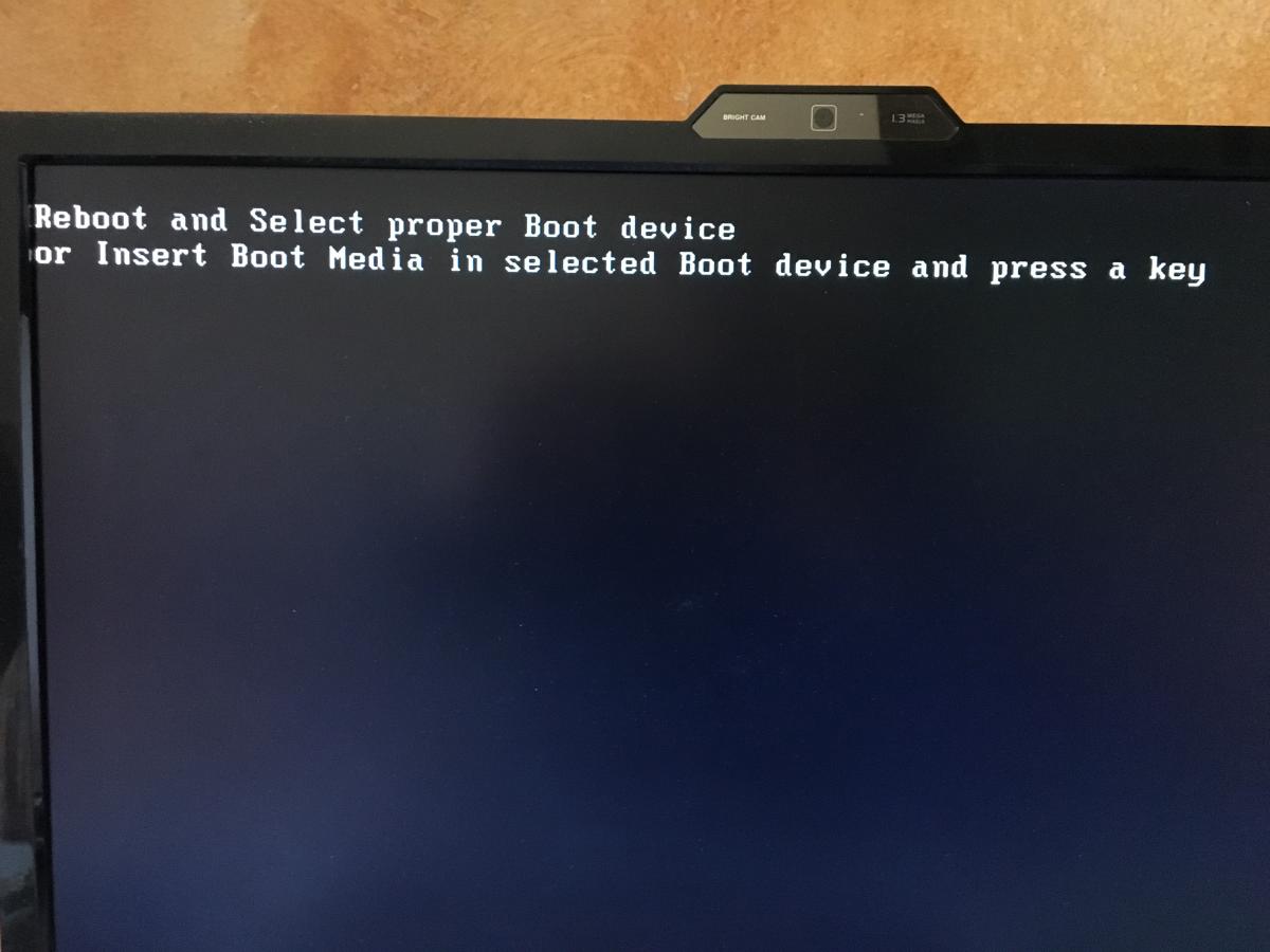

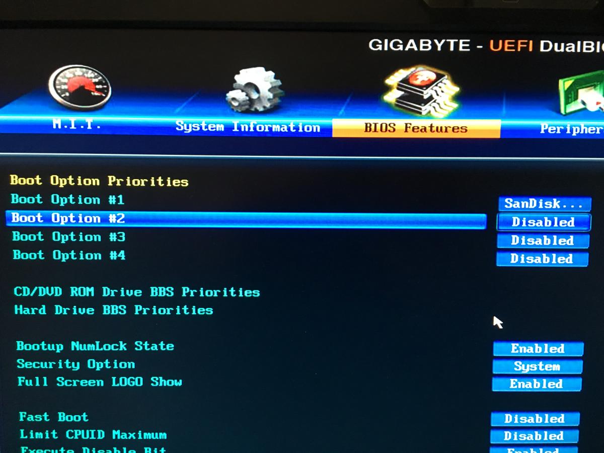

38nic Posted May 16, 2016 Author Share Posted May 16, 2016 Qualcosa non torna..ok la preparazione su usb e ok l'installazione su hd..al ravvio lasciando come unico boot la usb non la vede..posto alcune foto Grazie Link to comment https://www.insanelymac.com/forum/topic/311956-installazione-da-zero-su-h97-d3h/page/2/#findComment-2238330 Share on other sites More sharing options...
gengik84 Posted May 16, 2016 Share Posted May 16, 2016 Staccato la usb, fai un reset del bios, successivamente reimpostalo a modo. Controlla che si sia risolto il problema Link to comment https://www.insanelymac.com/forum/topic/311956-installazione-da-zero-su-h97-d3h/page/2/#findComment-2238336 Share on other sites More sharing options...

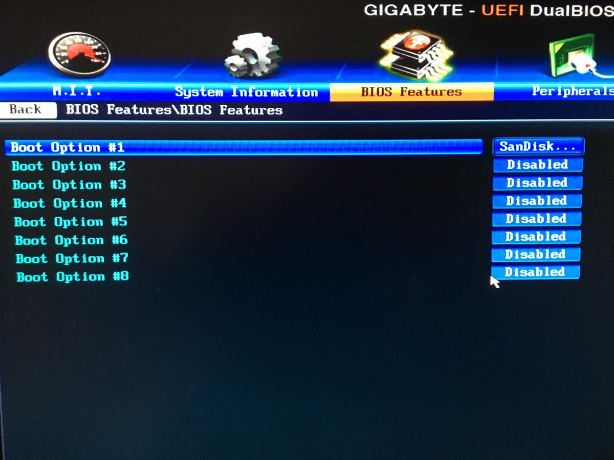

38nic Posted May 16, 2016 Author Share Posted May 16, 2016 Scusami errore mio..l'usb é quella a scomparsa e non era correttamente inserita..ora sono a questo punto... Ok fatto..a stasera per il resto. Ancora grazie.. Link to comment https://www.insanelymac.com/forum/topic/311956-installazione-da-zero-su-h97-d3h/page/2/#findComment-2238338 Share on other sites More sharing options...

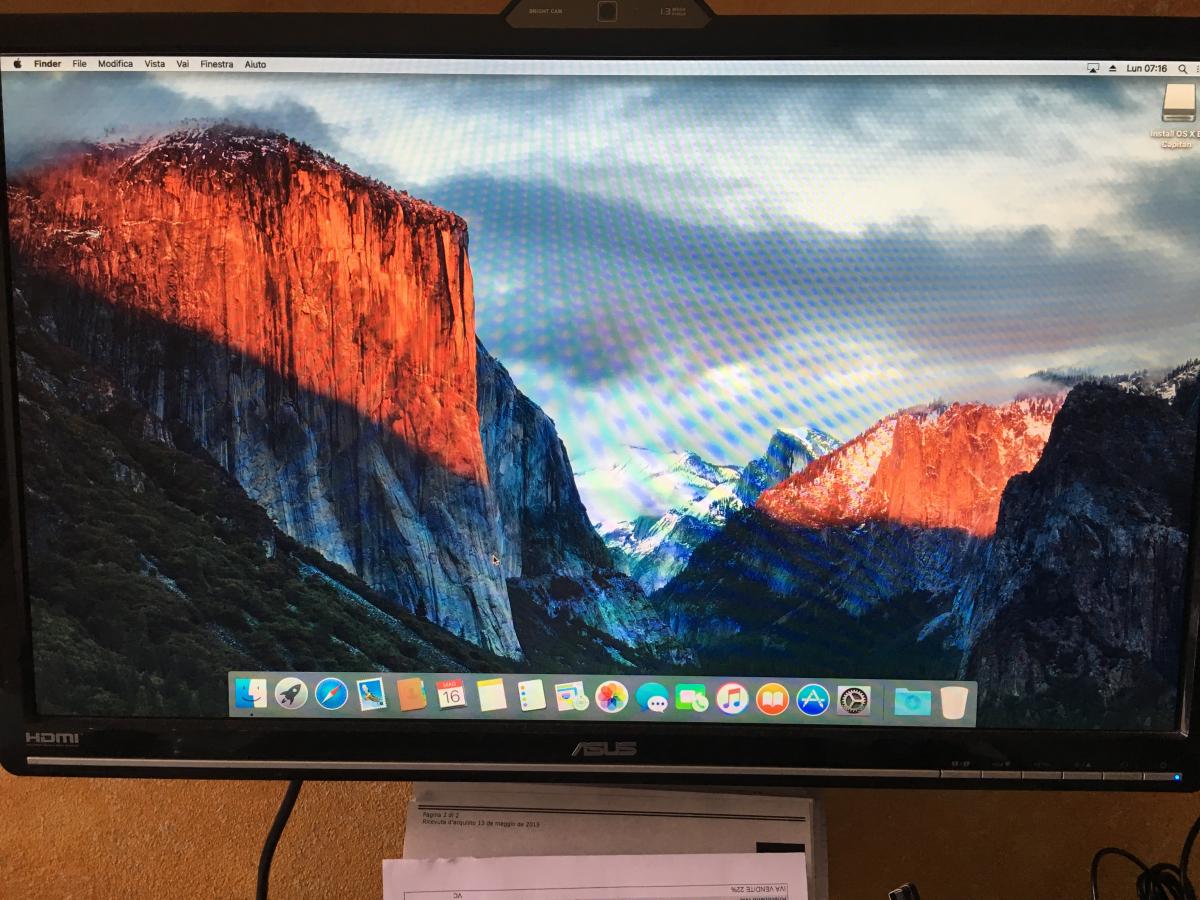

38nic Posted May 16, 2016 Author Share Posted May 16, 2016 Eccomi, siamo arrivati alla schermata come sopra..ora come procedo? Link to comment https://www.insanelymac.com/forum/topic/311956-installazione-da-zero-su-h97-d3h/page/2/#findComment-2238452 Share on other sites More sharing options...
gengik84 Posted May 16, 2016 Share Posted May 16, 2016 Eccomi, siamo arrivati alla schermata come sopra..ora come procedo? Finalmente hai installato... Per avviare da hd,devi installare clover con le stesse opzioni usate per la usb... successivamente sostituire la EFI con quella funzionante che hai sulla usb. Riavvia da usb, recati in Clover boot options in quella relativa all'hd, quindi la seconda icona, successivamente cliccare "add Clover boot options" Riavvia senza usb, recati sul bios ed imposta l'hd con osx primario per il boot Link to comment https://www.insanelymac.com/forum/topic/311956-installazione-da-zero-su-h97-d3h/page/2/#findComment-2238455 Share on other sites More sharing options...
