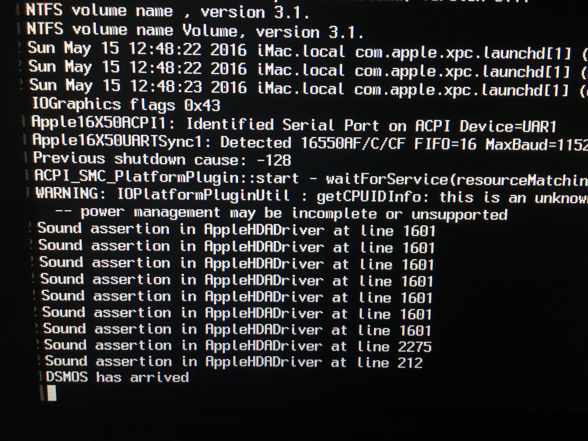

38nic Posted May 15, 2016 Author Share Posted May 15, 2016 Eccomi, scusate il ritardo ma per motivi di lavoro posso starci dietro solo nel week.Quindi, ho virtualizzato osx installando Mavericks, ho scaricato El Capitan ed ho creato la chiavetta usb da 8Gb seguendo la guida di genkik84. Riavviando il pc con boot da usb il tutto si blocca.Postero' la foto tra un minuto dal telefonino...ora sto scrivendo dal pc Vi ringrazio anticipatamente per l'aiuto Nic Ecco la foto Link to comment https://www.insanelymac.com/forum/topic/311956-installazione-da-zero-su-h97-d3h/#findComment-2238172 Share on other sites More sharing options...
gengik84 Posted May 15, 2016 Share Posted May 15, 2016 importa il config.plist, nella sezione graphics metti il flag su inject intel... non usare cavo vga per collegarti al monitor Ricordati di disabilitare vt-d sul bios Riprova... se si blocca nuovamente posta la foto Link to comment https://www.insanelymac.com/forum/topic/311956-installazione-da-zero-su-h97-d3h/#findComment-2238174 Share on other sites More sharing options...

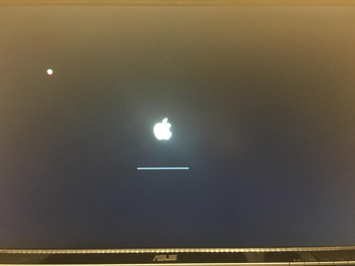

38nic Posted May 15, 2016 Author Share Posted May 15, 2016 Partita l'installazione..peró e' ferma cosí da cinque minuti Link to comment https://www.insanelymac.com/forum/topic/311956-installazione-da-zero-su-h97-d3h/#findComment-2238189 Share on other sites More sharing options...
gengik84 Posted May 15, 2016 Share Posted May 15, 2016 Partita l'installazione..peró e' ferma cosí da cinque minuti Aspetta... Link to comment https://www.insanelymac.com/forum/topic/311956-installazione-da-zero-su-h97-d3h/#findComment-2238190 Share on other sites More sharing options...

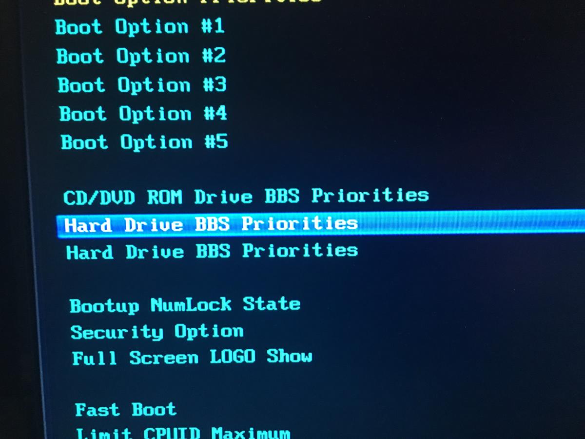

38nic Posted May 15, 2016 Author Share Posted May 15, 2016 Credo non mi veda l'hd e inoltre nel bios mi da due volte hdd drive priorities Link to comment https://www.insanelymac.com/forum/topic/311956-installazione-da-zero-su-h97-d3h/#findComment-2238210 Share on other sites More sharing options...
gengik84 Posted May 15, 2016 Share Posted May 15, 2016 in che senso non ti vede l'hd? Lo hai formattato e stavi installando Link to comment https://www.insanelymac.com/forum/topic/311956-installazione-da-zero-su-h97-d3h/#findComment-2238211 Share on other sites More sharing options...

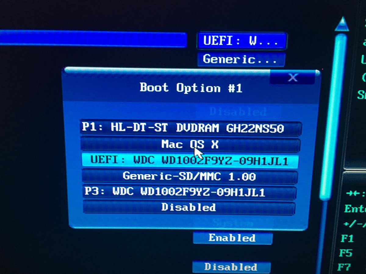

38nic Posted May 15, 2016 Author Share Posted May 15, 2016 Si..quello é stato fatto ma siccome per la scomoditá di aprire il pc non ho staccato gli altri hd non rirsco a fare il boot da el capitan..eppure seleziono il boot come da foto Link to comment https://www.insanelymac.com/forum/topic/311956-installazione-da-zero-su-h97-d3h/#findComment-2238214 Share on other sites More sharing options...
gengik84 Posted May 15, 2016 Share Posted May 15, 2016 per fare il boot devi usare la usb...fino a quando non avrai installato clover anche su HD Link to comment https://www.insanelymac.com/forum/topic/311956-installazione-da-zero-su-h97-d3h/#findComment-2238216 Share on other sites More sharing options...

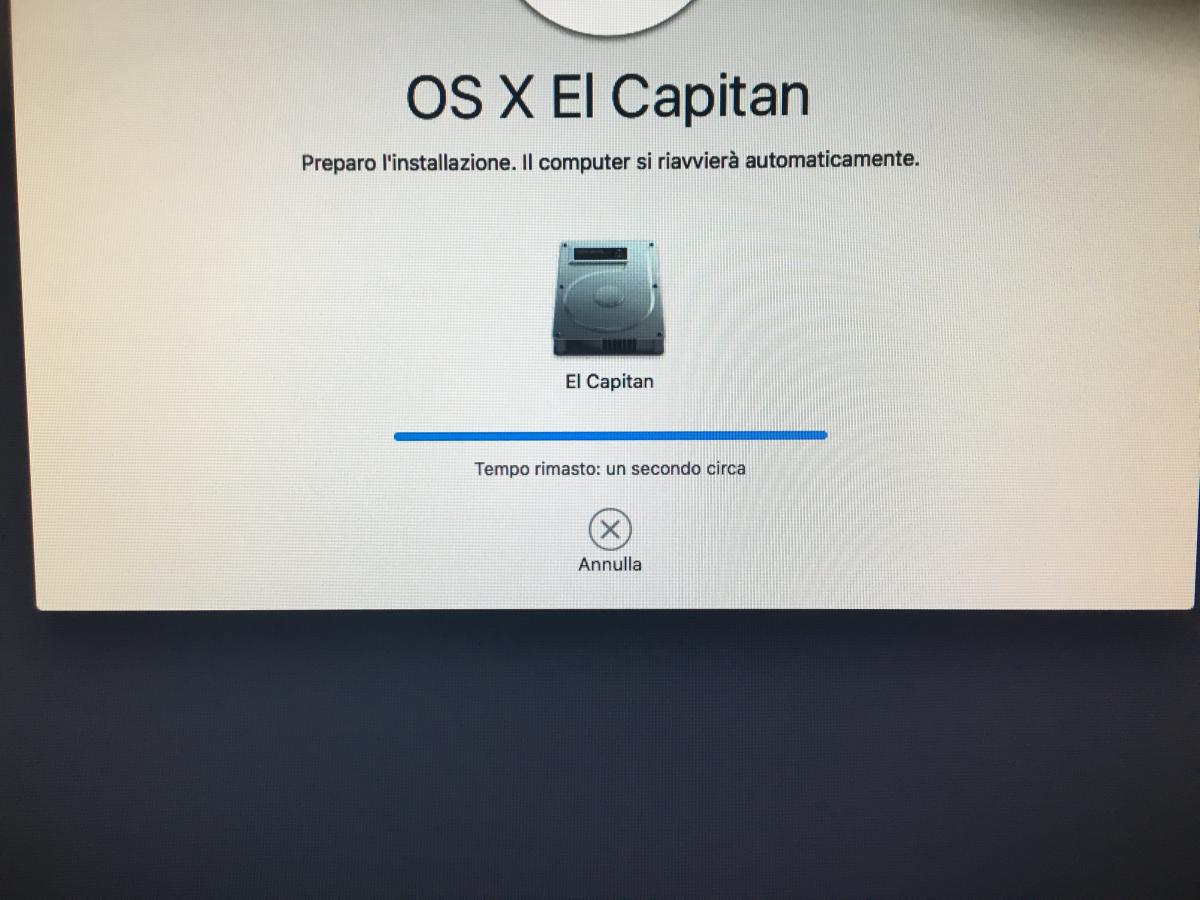

38nic Posted May 15, 2016 Author Share Posted May 15, 2016 ..mi sono perso qualche passaggio..ho installato tramite usb el capitan su hd formattato in guid, ecc...poi? Sto provando a ravviare da usb ma é fermo cosí da venti minuti Link to comment https://www.insanelymac.com/forum/topic/311956-installazione-da-zero-su-h97-d3h/#findComment-2238234 Share on other sites More sharing options...
gengik84 Posted May 15, 2016 Share Posted May 15, 2016 Se hai usato il terminale per creare la usb, il processo di installazione si divide in due parti....come sottolineato nella guida... Una volta installato,avvii da usb ed alla gui di clover scegli di fare il boot dell'hd Link to comment https://www.insanelymac.com/forum/topic/311956-installazione-da-zero-su-h97-d3h/#findComment-2238236 Share on other sites More sharing options...
