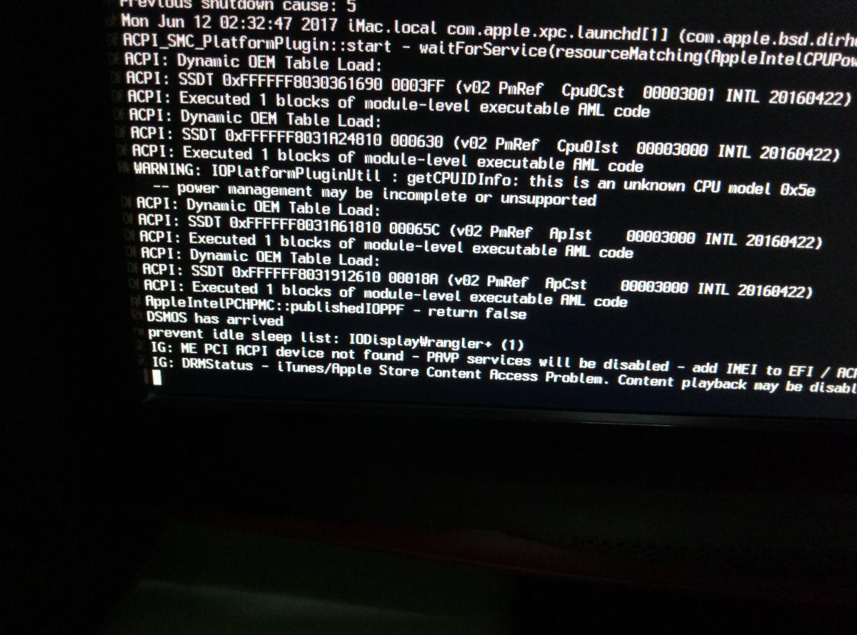

B3TA01 Posted June 12, 2017 Share Posted June 12, 2017 Mi da questo prima di spegnersi il video e poi il pc va in stand by Link to comment https://www.insanelymac.com/forum/topic/311695-guida-asrock-h110m-itxac/page/7/#findComment-2442569 Share on other sites More sharing options...
gengik84 Posted June 12, 2017 Author Share Posted June 12, 2017 Hai collegato la ATI oppure sei con l'integrata? Link to comment https://www.insanelymac.com/forum/topic/311695-guida-asrock-h110m-itxac/page/7/#findComment-2442575 Share on other sites More sharing options...
B3TA01 Posted June 12, 2017 Share Posted June 12, 2017 ati faccio una prova disattivandola dal bios? Link to comment https://www.insanelymac.com/forum/topic/311695-guida-asrock-h110m-itxac/page/7/#findComment-2442576 Share on other sites More sharing options...
gengik84 Posted June 12, 2017 Author Share Posted June 12, 2017 Si...metti primaria sul bios la grafica integrata e imposta dvmt a 128 mb, collegati alla scheda madre e non usare un cavo vga...preferibilmente hdmi... Aspetta che ti modifico la EFI e te la ripasso Link to comment https://www.insanelymac.com/forum/topic/311695-guida-asrock-h110m-itxac/page/7/#findComment-2442579 Share on other sites More sharing options...

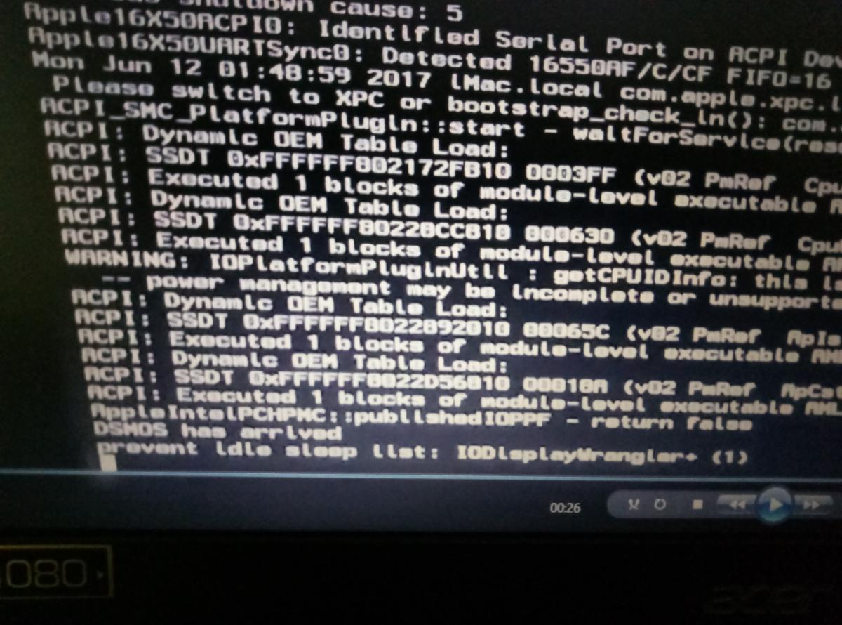

B3TA01 Posted June 12, 2017 Share Posted June 12, 2017 sorry avevo sbagliato io stesso problema si blocca a metà Link to comment https://www.insanelymac.com/forum/topic/311695-guida-asrock-h110m-itxac/page/7/#findComment-2442605 Share on other sites More sharing options...
gengik84 Posted June 12, 2017 Author Share Posted June 12, 2017 Devi sempre avviare in verbose e postare la foto... il problema è la grafica... Se vuoi riprovare con la ati, oltre a metterla primaria sul bios, usa la prima EFI postata e prova a togliere inject Ati dal config...altra prova utilizzare anche li altro cavo o adattatore Link to comment https://www.insanelymac.com/forum/topic/311695-guida-asrock-h110m-itxac/page/7/#findComment-2442606 Share on other sites More sharing options...
B3TA01 Posted June 12, 2017 Share Posted June 12, 2017 ho provato con l'adattatore ma niente.. ora ti invio la foto dell'errore ecco Link to comment https://www.insanelymac.com/forum/topic/311695-guida-asrock-h110m-itxac/page/7/#findComment-2442609 Share on other sites More sharing options...
gengik84 Posted June 12, 2017 Author Share Posted June 12, 2017 descrivi esattamente, adesso sei con integrata oppure? Stai cercando di installare Sierra,giusto? Link to comment https://www.insanelymac.com/forum/topic/311695-guida-asrock-h110m-itxac/page/7/#findComment-2442612 Share on other sites More sharing options...
