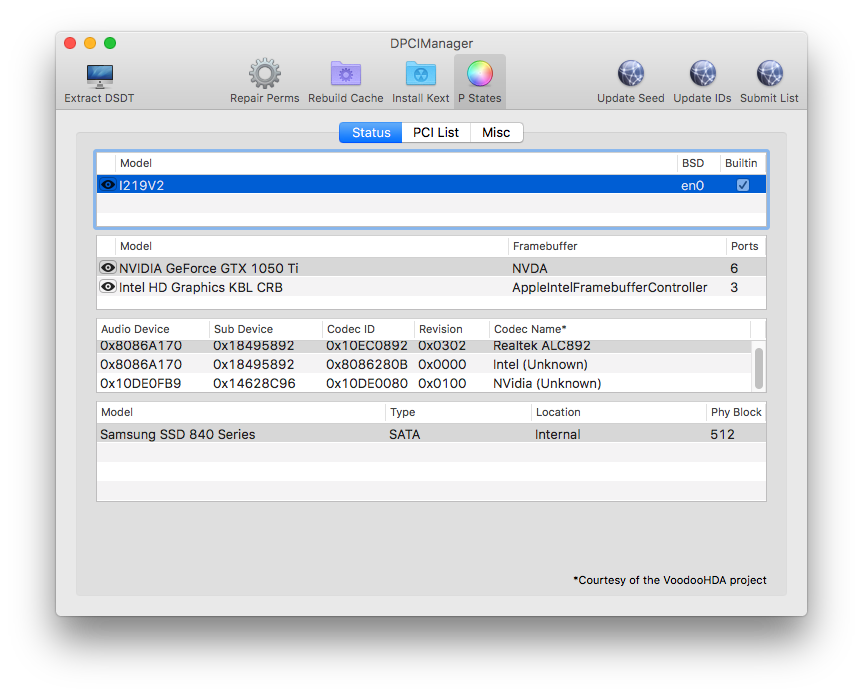

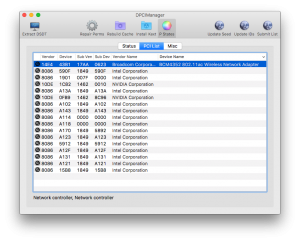

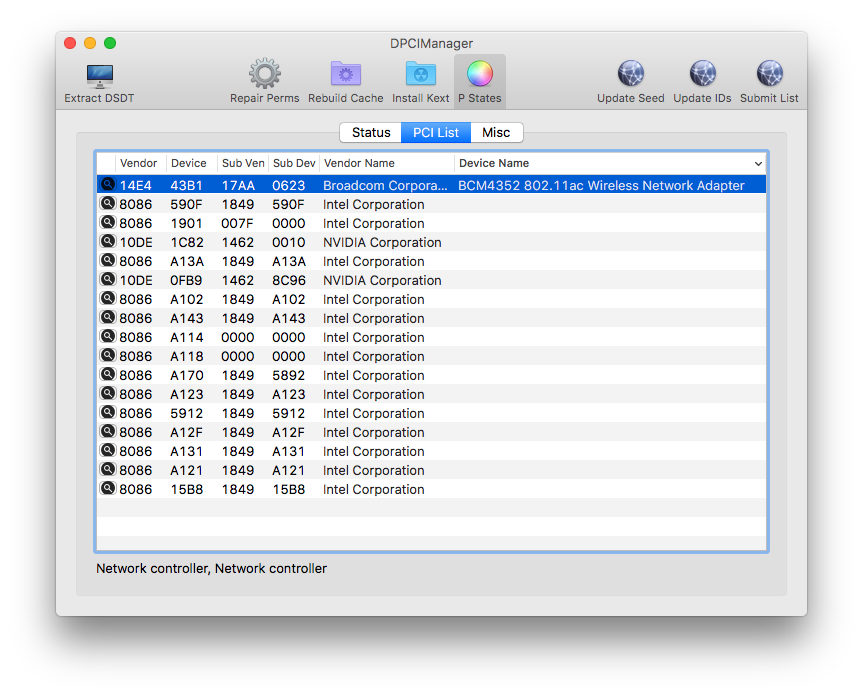

gengik84 Posted December 23, 2017 Author Share Posted December 23, 2017 Si giusto ma in quel caso la seconda è per whitelist, per il portatile ilfiglioccio Prova a sostituire CLOVER 2.zip Terminale sudo kextcache -i / Riavvia Se non dovesse andare fai ioreg e foto a dpci manager, posta il tutto Link to comment https://www.insanelymac.com/forum/topic/311695-guida-asrock-h110m-itxac/page/11/#findComment-2555708 Share on other sites More sharing options...

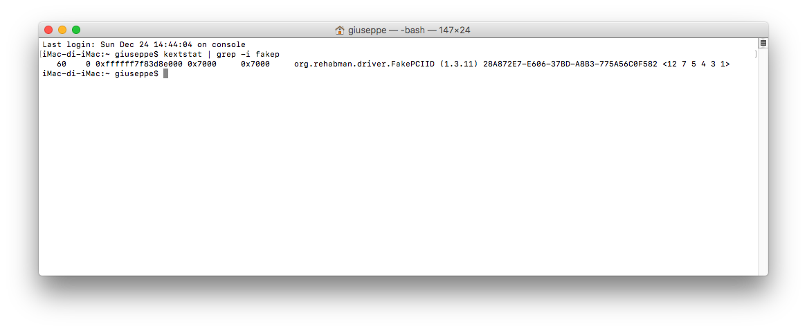

foskvs Posted December 24, 2017 Share Posted December 24, 2017 Ora sono su smartphone e non posso guardare l'ioreg. Da terminale scrivi kextstat | grep -i fakep Cosa ti mostra? Link to comment https://www.insanelymac.com/forum/topic/311695-guida-asrock-h110m-itxac/page/11/#findComment-2556035 Share on other sites More sharing options...
ilfiglioccio Posted December 24, 2017 Share Posted December 24, 2017 ioreg ora mostra anche AirPort_Brcm4360 dentro IO80211Plane.ecco il risultato del terminale intanto Link to comment https://www.insanelymac.com/forum/topic/311695-guida-asrock-h110m-itxac/page/11/#findComment-2556059 Share on other sites More sharing options...
