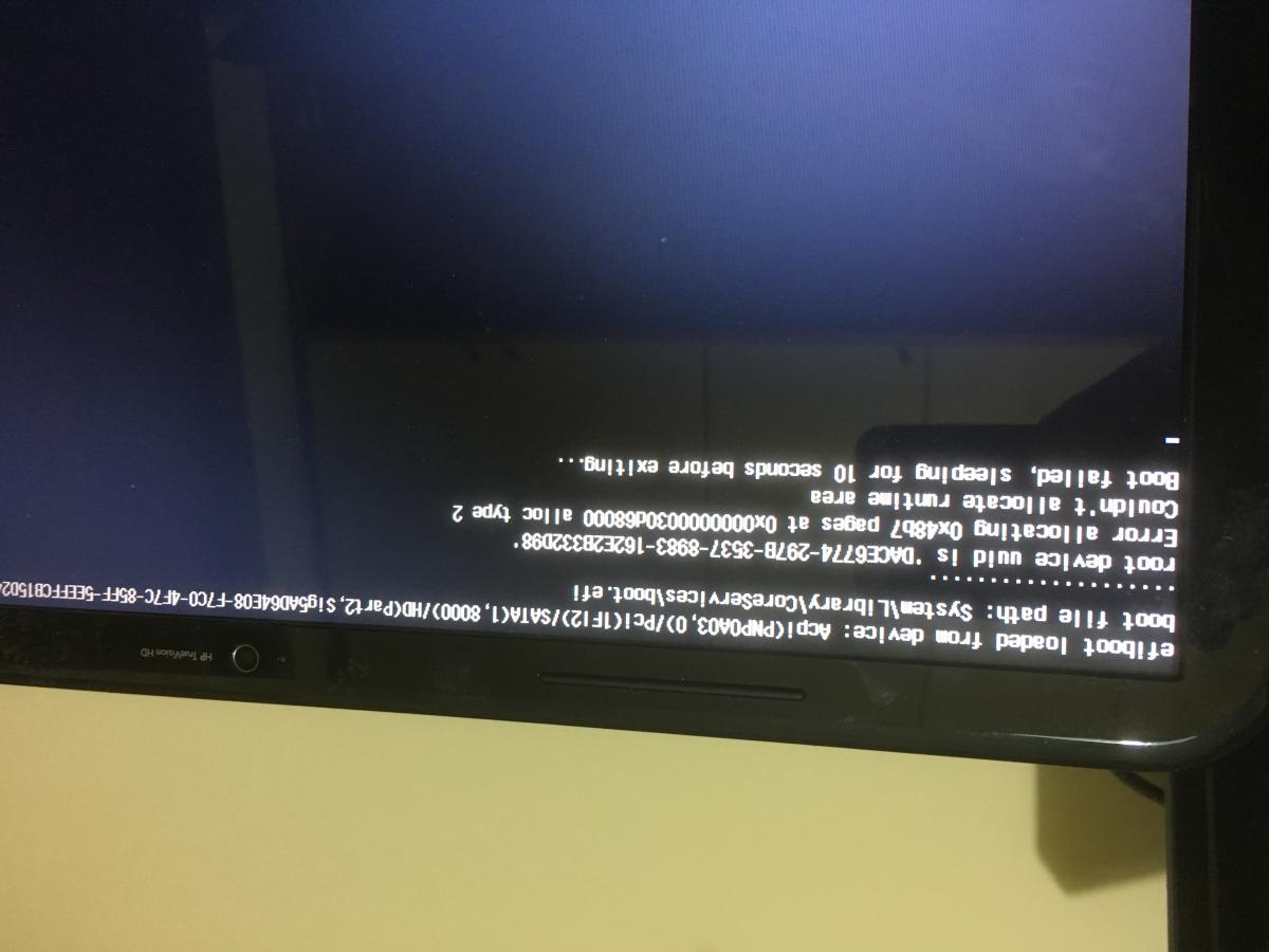

diego1997 Posted March 8, 2016 Author Share Posted March 8, 2016 ho aggiunto il kext GenericUSBXHCI e adesso funzionano TUTTE le porte usb e non solo la 2.0... ho aggiunto anche il kext RT2870USBwirelessdriver che dovrebbe poter far funzionare la chiavetta ma non so come farlo funzionare.. a quanto ho capito ci vuole un programmino che non trovo.. scusate i doppi post ma man mano che mi vengono cose sto facendo... giusto per informarti.. quando non si avvia (quelle volte che devo riavviarlo più volte perchè vada) è questo l'errore che esce edit: non so perchè me la gira, sul mio pc è dritta Link to comment Share on other sites More sharing options...
gengik84 Posted March 8, 2016 Share Posted March 8, 2016 Questo problema normalmente si risolve installando OsxAptioFIx2drv... Al posto della versione "normale"... Il procedimento te lo avevo già illustrato... Ti consiglio prima di provarlo sulla usb... Scusa sono a lavoro e non posso seguire sempre... Link to comment Share on other sites More sharing options...

gengik84 Posted March 8, 2016 Share Posted March 8, 2016 Se in efli/clover/driver64uefi non risulta alcuna versione del driver, questo dipende da te. Non lo hai selezionato durante l installazione di Clover.. Controlla esattamente nella cartella che ti ho detto Link to comment Share on other sites More sharing options...

diego1997 Posted March 8, 2016 Author Share Posted March 8, 2016 tranquillo fa niente... adesso provo a installare la prima versione e se non va bene la seconda? comunque una cosa molto strana... il mouse, che prima funzionava... ora dopo che ho messo il kext (e funzionano tutte le prese usb) adesso funziona solo sulla usb 2.0 o.O EDIT: tutto ok, non so che gli era preso, riavviato e funziona installato il primo....bootato 3 volte e mai bloccato... credo vada bene quindi... in caso da problemi installo il secondo.. posso metterlo sull'efi dell'hd credo... altro da fare adesso? Link to comment Share on other sites More sharing options...
