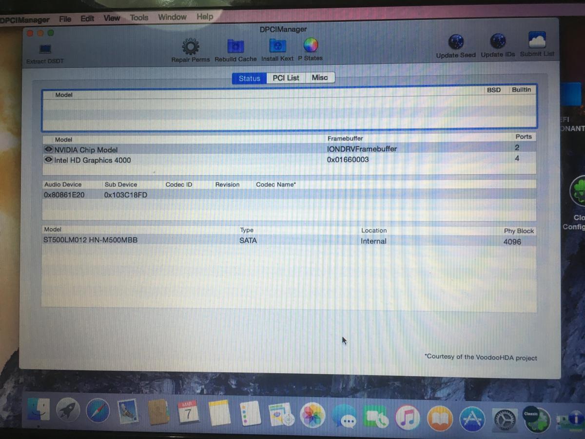

gengik84 Posted March 8, 2016 Share Posted March 8, 2016 Quello che possiedi, quale modello è? Per cortesia, potresti controllare il config.plist postato insieme al primo dsdt, se nella sezione grafica non c'è nulla.... Nel caso dovresti riprovare te i dsdt con relativi config... Sempre su usb togliendo tutta l iniezione della grafica... Ho questo dubbio ma non posso momentaneamente controllare.. Se così fosse, scusami ma è stata una mia svista.. 1 Link to comment https://www.insanelymac.com/forum/topic/311260-hp-hackintosh/page/5/#findComment-2221694 Share on other sites More sharing options...
diego1997 Posted March 8, 2016 Author Share Posted March 8, 2016 ne ho due.. una belkin n150 (che ho visto essere compatibile ma tutti i link che ho trovato risultano offline e/o cancellati) e una kraun (ma che sinceramente non ricordo se sia adattatore wireless o buetooth per il resto si ora controllo...e non ti preoccupare! ma ho lasciato la chiavetta a casa... ne ho un'altra qui, ora installo il bootloader qui... c'è solo inject intel nella sez. grafica ma nella sezione boot non c'è nv_disable=1.. devo aggiungerlo vero? Link to comment https://www.insanelymac.com/forum/topic/311260-hp-hackintosh/page/5/#findComment-2221698 Share on other sites More sharing options...
gengik84 Posted March 8, 2016 Share Posted March 8, 2016 Devi togliere inject Intel, e anche ig-platform-id Prova senza nv_disable... Poi nel caso prova a inserirlo., questo solo con il primo dsdt. Con il secondo postato invece nv_disable deve esserci 1 Link to comment https://www.insanelymac.com/forum/topic/311260-hp-hackintosh/page/5/#findComment-2221701 Share on other sites More sharing options...
