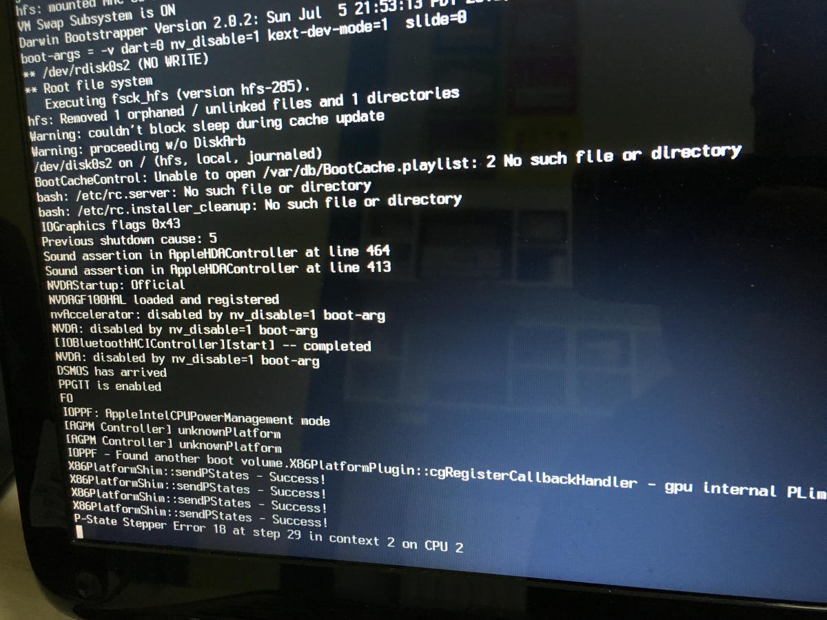

diego1997 Posted March 11, 2016 Author Share Posted March 11, 2016 sisi mi son capito solo ahahahha ho rinominato il config che avevo in config1... in modo tale da poter usare quello in caso di boot non funzionante.. mentre per il secondo, si mi sono accorto dopo che i nomi erano diversi.. procedura terminata e sto riavviando.. nel frattempo avrei una domandina: 1) c'è un qualche modo per "scambiare" dei tasti.. mi spiego.. io ho il tasto alt, ma che in realtà funziona come tasto vuoto, in quanto il pc mi riconosce come alt il tasto con l'icona di windows che c'è accanto... non è un grosso problema, ma se la cosa è semplice è una comodità in più... non va.. dopo un caricamento più lungo del solito, si blocca come in foto per un bel pò, dopodichè calcola qualche altra voce (ultima system uptime in nanosecond) e si riavvia Link to comment https://www.insanelymac.com/forum/topic/311260-hp-hackintosh/page/11/#findComment-2222791 Share on other sites More sharing options...
gengik84 Posted March 11, 2016 Share Posted March 11, 2016 hai tolto i generate dal config? Link to comment https://www.insanelymac.com/forum/topic/311260-hp-hackintosh/page/11/#findComment-2222796 Share on other sites More sharing options...
diego1997 Posted March 11, 2016 Author Share Posted March 11, 2016 si Link to comment https://www.insanelymac.com/forum/topic/311260-hp-hackintosh/page/11/#findComment-2222797 Share on other sites More sharing options...
gengik84 Posted March 11, 2016 Share Posted March 11, 2016 alla gui di clover, dalle opzioni di boot prova ad aggiungere -xcpm Link to comment https://www.insanelymac.com/forum/topic/311260-hp-hackintosh/page/11/#findComment-2222799 Share on other sites More sharing options...
diego1997 Posted March 11, 2016 Author Share Posted March 11, 2016 con questo flag si riavvia praticamente subito Link to comment https://www.insanelymac.com/forum/topic/311260-hp-hackintosh/page/11/#findComment-2222800 Share on other sites More sharing options...
carbo178 Posted March 11, 2016 Share Posted March 11, 2016 Non serve ssdt, basta Generate C-States e P-States nel config, il Power management è nativo su Ivy bridge Link to comment https://www.insanelymac.com/forum/topic/311260-hp-hackintosh/page/11/#findComment-2222803 Share on other sites More sharing options...
gengik84 Posted March 11, 2016 Share Posted March 11, 2016 avvia da usb, copia ssdt sul desktop e poi eliminalo dalla efi Link to comment https://www.insanelymac.com/forum/topic/311260-hp-hackintosh/page/11/#findComment-2222804 Share on other sites More sharing options...

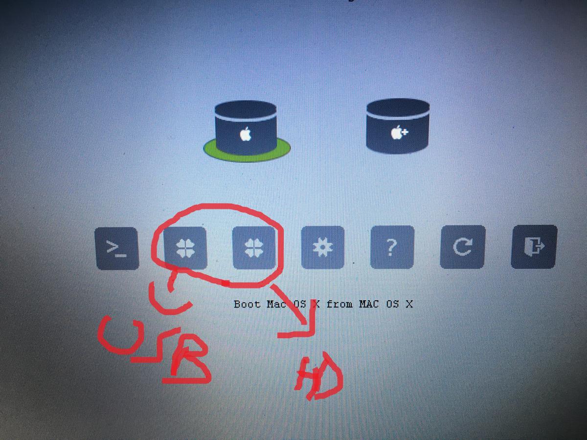

diego1997 Posted March 11, 2016 Author Share Posted March 11, 2016 fosse facile avvio da usb ahahhahah sono entrato tramite safe ma non mi monta la EFI Riesco a entrare tramite safe mode ma non monta la EFI e quindi non riesco a cancellare il file... per quanto riguarda il boot a USB, continua a non bootarmi da li ma dall'interno nonostante sia assegnato come principare (automaticamente o manualmente) la pendrive... ma rileva che c'è infatti in foto per un'opzione ci sono due voci, entrando in alto c'è il collegamento e una è USB e l'altra l'HD... allego foto per spiegarmi meglio : Link to comment https://www.insanelymac.com/forum/topic/311260-hp-hackintosh/page/11/#findComment-2222807 Share on other sites More sharing options...
gengik84 Posted March 11, 2016 Share Posted March 11, 2016 Non so spiegarmi il perché non riesci a fare il boot da usb, usa la usb con cui hai installato... Non serve ssdt, basta Generate C-States e P-States nel config, il Power management è nativo su Ivy bridge perché Haswell non è nativo? anche se si usasse un I7 4771 usato nei veri iMac 14,2, servirebbe comunque ssdt oppure i generate sul config, che alla fine sono la stessa cosa.. Personalmente preferisco sempre usare ssdt creato con script di @Piker... ma questo è solo un opinione personale, perché lo ritengo migliore Link to comment https://www.insanelymac.com/forum/topic/311260-hp-hackintosh/page/11/#findComment-2222824 Share on other sites More sharing options...
carbo178 Posted March 11, 2016 Share Posted March 11, 2016 Non so spiegarmi il perché non riesci a fare il boot da usb, usa la usb con cui hai installato... perché Haswell non è nativo? anche se si usasse un I7 4771 usato nei veri iMac 14,2, servirebbe comunque ssdt oppure i generate sul config, che alla fine sono la stessa cosa.. Personalmente preferisco sempre usare ssdt creato con script di @Piker... ma questo è solo un opinione personale, perché lo ritengo migliore Certo, ma qui stiamo parlando del NB in firma a diego1997, se il ssdt dà fastidio è meglio la strada di C-States e P-States Ti assicuro che il risultato del PM è identico 1 Link to comment https://www.insanelymac.com/forum/topic/311260-hp-hackintosh/page/11/#findComment-2222831 Share on other sites More sharing options...
gengik84 Posted March 11, 2016 Share Posted March 11, 2016 Certo certo concordo, purtroppo non pensavo avesse tale problema... altrimenti non avrei nemmeno suggerito..(sorry) Oltre a questo, non riesco a capire bene il resto di instabilità riguardo a questo portatile.. non poter avviare da usb... Del resto ha installato...cosa è cambiato? la usb, qualcosa sul bios, l'operazione per avviare... Link to comment https://www.insanelymac.com/forum/topic/311260-hp-hackintosh/page/11/#findComment-2222834 Share on other sites More sharing options...
diego1997 Posted March 11, 2016 Author Share Posted March 11, 2016 tutto identico tra prima e dopo... non me lo spiego neanch'io.. e come se quando facessi il boot da usb, prendesse in considerazione entrambi gli efi, quello dell'usb e quello dell hd, ma prediligendo quello dell'hd per quanto riguarda configurazioni... un modo per montare EFI da safe mode? non so come fare altrimenti... riprovo ancora da usb ma ho poca fiducia in merito o comunque un modo per disabilitare il ssdt... considerando che nell'hd interno c'è un config1 (quindi utilizzabile cambiando i parametri) che ha quelle opzioni attive... Link to comment https://www.insanelymac.com/forum/topic/311260-hp-hackintosh/page/11/#findComment-2222836 Share on other sites More sharing options...

gengik84 Posted March 11, 2016 Share Posted March 11, 2016 si è avviato da usb.. sto pc è strano che c... fortuna.... elimina ssdt e ricorda i generate Link to comment https://www.insanelymac.com/forum/topic/311260-hp-hackintosh/page/11/#findComment-2222841 Share on other sites More sharing options...
diego1997 Posted March 11, 2016 Author Share Posted March 11, 2016 si na bella botta ora che si fa ? ho chiuso il pc per andare a mangiare mezzora fa e la batteria è scesa del 30%... e premetto che la batteria è nuova (cambiata due settimane fa) .-. oltre alla domanda di prima, ne avrei un'altra.. nel finder, dove c'è l'elenco dei dischi, è apparso (un pò di boot fa ma non ricordo di preciso quando) un disco remoto (con icona disco).. può dipendere da qualcosa che ho installato io o da qualcosa nei vari config? Link to comment https://www.insanelymac.com/forum/topic/311260-hp-hackintosh/page/11/#findComment-2222846 Share on other sites More sharing options...
