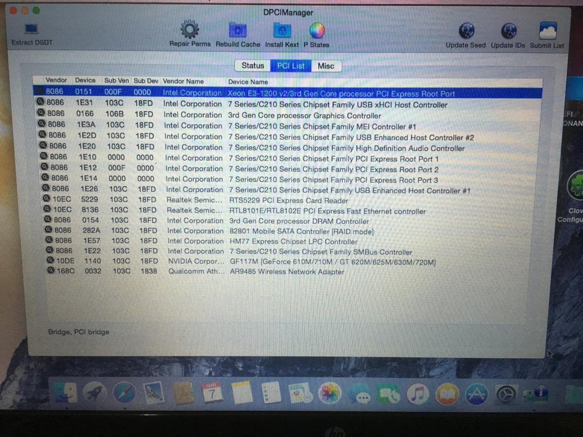

carbo178 Posted March 7, 2016 Share Posted March 7, 2016 Scarica DPCI Manager da un altro PC e mettilo su una chiavetta e fai uno screen della PCI List, allega il config.plist che stai usando, sarebbe utile vedere il blocco in verbose senza safe mode Link to comment https://www.insanelymac.com/forum/topic/311260-hp-hackintosh/page/4/#findComment-2221530 Share on other sites More sharing options...

diego1997 Posted March 7, 2016 Author Share Posted March 7, 2016 ecco la foto... per il config se serve è l'ultimo che hai postato tu Link to comment https://www.insanelymac.com/forum/topic/311260-hp-hackintosh/page/4/#findComment-2221561 Share on other sites More sharing options...
gengik84 Posted March 7, 2016 Share Posted March 7, 2016 Wifi non compatibile Posta anche la foto nella sezione "Status" Link to comment https://www.insanelymac.com/forum/topic/311260-hp-hackintosh/page/4/#findComment-2221563 Share on other sites More sharing options...
