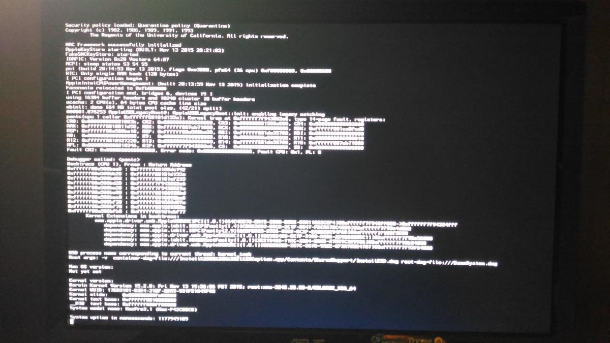

marcopulv19 Posted December 23, 2015 Share Posted December 23, 2015 Giusto, infatti non lo avevo! Ricordavo male ^^Allora:-Reinstallo da capo-Aggiungo il flag "Asus AICPUPM"-In "ACPI/Old Way" lascio solo "AddMCHC"-Imposto MacPro3,1 in SMBIOSe ti faccio sapere Grazie mille per il tuo aiuto già fatto!ecco qui la solita schermata...stavolta la riga boot args è leggibile. Link to comment https://www.insanelymac.com/forum/topic/306828-guida-installazione-mac_os-_x-101x-clover-usb/page/3/#findComment-2199829 Share on other sites More sharing options...
gengik84 Posted December 23, 2015 Author Share Posted December 23, 2015 Prova la usb in altre porte della scheda madre. Hai rifatto la usb, ma hai anche ricaricato nuovamente l'installer da app store? Link to comment https://www.insanelymac.com/forum/topic/306828-guida-installazione-mac_os-_x-101x-clover-usb/page/3/#findComment-2199837 Share on other sites More sharing options...

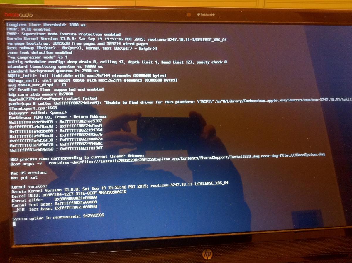

sandrocchio Posted December 29, 2015 Share Posted December 29, 2015 Salve. Ho seguito alla lettera la tua guida per installare OS X 10.11.1 sul mio notebook HP ENVY dv6-7200sl. Ti premetto che l'intera completa procedura, creazione usb ecc., l'ho effettuata diverse volte senza che il risultato finale cambi. Difatti, installo con boot args "cpus=1" per evitare il sistematico panic cpu, l'installazione procede ma, una volta arrivato alla scelta del supporto sul quale installare il programma, apposito hd sata da 100GB che utilizzo allo scopo di testare tutta la procedura prima dell'installazione definitiva, questo non viene riconosciuto e non compare nella lista dei dispositivi selezionabili, compare solo l'usb di installazione. Sono io che faccio qualche errore? Possiamo risolvere il problema? Ti ringrazio. Link to comment https://www.insanelymac.com/forum/topic/306828-guida-installazione-mac_os-_x-101x-clover-usb/page/3/#findComment-2201542 Share on other sites More sharing options...

sandrocchio Posted December 30, 2015 Share Posted December 30, 2015 No, interno. Utilizzo da tempo, attraverso un caddy lo slot dvd per un secondo hd. Comunque, in quanto già testato, il problema rimane anche se utilizzo lo slot hd primario per l'installazione. Ti preciso anche come hd esterno venga invece riconosciuto e compaia nella lista dei dispositivi selezionabili per l'installazione del programma. Link to comment https://www.insanelymac.com/forum/topic/306828-guida-installazione-mac_os-_x-101x-clover-usb/page/3/#findComment-2201690 Share on other sites More sharing options...
gengik84 Posted December 30, 2015 Author Share Posted December 30, 2015 importa il config, nella sezione ACPI/ New way togli tutti i fix Salva e Riprova Link to comment https://www.insanelymac.com/forum/topic/306828-guida-installazione-mac_os-_x-101x-clover-usb/page/3/#findComment-2201692 Share on other sites More sharing options...

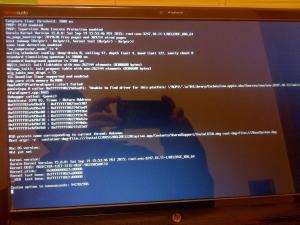

sandrocchio Posted December 30, 2015 Share Posted December 30, 2015 Eccomi. Scusa ma non ho ritrovato la usb utilizzata per creare l’installer di El Capitan utilizzato in precedenza, ho quindi creato una nuova usb e applicato al config la modifica da te indicata. I risultati, non so se per la modifica da te indicata o per qualche altra modifica da me applicata in precedenza e che non ricordo, non sono molto incoraggianti e sono anche parecchio diversi. Sistematicamente si presenta kernel panic della cpu anche con l’apposito flag!! Se non inserisco la flag cpus=1 compare immediatamente il cerchio sbarrato. La penna ricreata con l’installer è, come la precedente, sempre in modalità legacy. Ho creato anche una penna in modalità uefi che no ho ancora testato. Cosa pensi occorra eseguire? Link to comment https://www.insanelymac.com/forum/topic/306828-guida-installazione-mac_os-_x-101x-clover-usb/page/3/#findComment-2201808 Share on other sites More sharing options...
gengik84 Posted December 30, 2015 Author Share Posted December 30, 2015 bisognerebbe vedere il KP Cpus=1 ne sei sicuro che serva? Se non erro su HP viene usato Kernel Lapic Poi se hai bios UEFI meglio provare in tale modo Edita il tuo profilo , voce signature metti in firma iil tuo hardware Link to comment https://www.insanelymac.com/forum/topic/306828-guida-installazione-mac_os-_x-101x-clover-usb/page/3/#findComment-2201811 Share on other sites More sharing options...

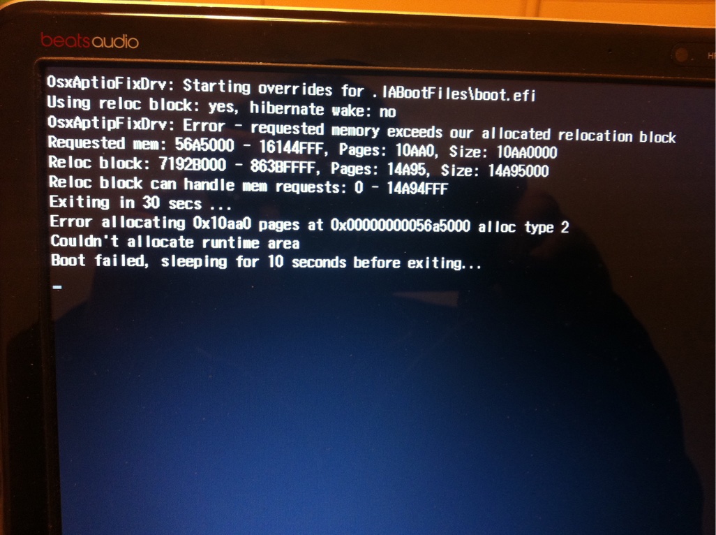

sandrocchio Posted December 30, 2015 Share Posted December 30, 2015 OK! Ho provato in modalità UEFI e questo è stato il risultato: Link to comment https://www.insanelymac.com/forum/topic/306828-guida-installazione-mac_os-_x-101x-clover-usb/page/3/#findComment-2201867 Share on other sites More sharing options...
gengik84 Posted December 30, 2015 Author Share Posted December 30, 2015 Monta la partizione EFI della usb, recati in EFI/clover/driver64UEFI Cancella OsxAptioFixDrv. Con clover configurator, menù a sinistra seleziona install driver, successivamente nei driver 64UEFI seleziona OsxAptioFix2Drv Da installare ovviamente nella EFI della usb. Quando hai fatto, per scrupolo controlla nella cartella citata prima se è stato correttamente installato. Riavvia e prova il boot Link to comment https://www.insanelymac.com/forum/topic/306828-guida-installazione-mac_os-_x-101x-clover-usb/page/3/#findComment-2201873 Share on other sites More sharing options...
sandrocchio Posted December 30, 2015 Share Posted December 30, 2015 Il solito panic della cpu? Link to comment https://www.insanelymac.com/forum/topic/306828-guida-installazione-mac_os-_x-101x-clover-usb/page/3/#findComment-2201906 Share on other sites More sharing options...
gengik84 Posted December 30, 2015 Author Share Posted December 30, 2015 Sezione ACPI con clover configurator, togli tutti i fix sia old che new way, praticamente in quella sezione lascia solo generate C e P states Sezione kernel and kext patches metti flag su : Kernel Lapic Kernel PM ASUS AICPUPM sezione Graphics flag su inject Intel Link to comment https://www.insanelymac.com/forum/topic/306828-guida-installazione-mac_os-_x-101x-clover-usb/page/3/#findComment-2201908 Share on other sites More sharing options...
