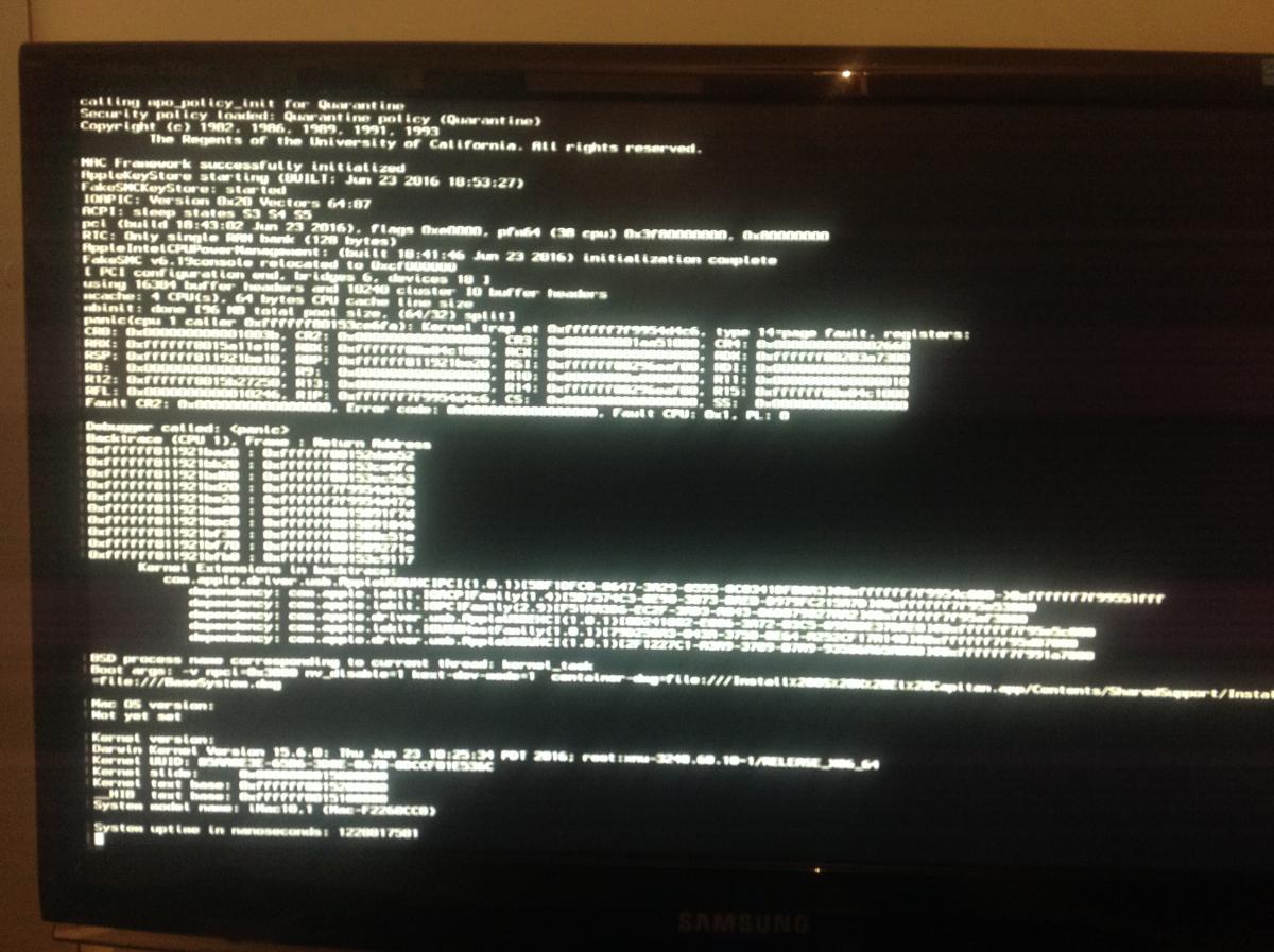

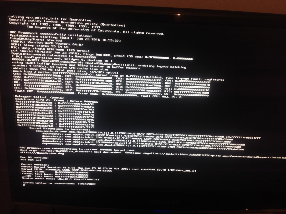

iconoclash Posted October 4, 2016 Share Posted October 4, 2016 Quanti problemi con questa nuova cpu... Prova a mettere nel config npci=0X2000 0x3000 A saperlo mi cCebo i cavoli miei ? Non pensavo ci fossero così tanti problemi con una con, avevo visto un video dove girava senza problemi e pure un post dove uno eri riuscito a farlo girare su una scheda madre con la mia mod, era in inglese ed hai scritto pure tu. Comunque niente non va, grazie dell'aiuto, lo so che ti sto stressando ma ci devo riuscire. Ho provato con entrambi ma ho fatto la foto solo ad 1. Non posso aver commesso altri errori? Tu sei sicuro che é la cpu? Ti allego la foto. Giusto una cosa che mi vieni in mente, che non penso sia importante, tra la prima volta che ci sono riuscito riflettendo il disco era diverso, ora c'è ne sono montati 2 uno ssd con Win 10 ed 1 sata. Il primo è formattato ed utilizzato solo per Windows devo prepararlo per OS X ? Link to comment https://www.insanelymac.com/forum/topic/306828-guida-installazione-mac_os-_x-101x-clover-usb/page/17/#findComment-2292310 Share on other sites More sharing options...
gengik84 Posted October 4, 2016 Author Share Posted October 4, 2016 Prova su altre porte usb... e posta sempre la foto ...magari un po' meglio... Link to comment https://www.insanelymac.com/forum/topic/306828-guida-installazione-mac_os-_x-101x-clover-usb/page/17/#findComment-2292679 Share on other sites More sharing options...
Jolly Posted October 4, 2016 Share Posted October 4, 2016 Visto che la CPU è supportata mi sembra che ci siano ancora due cose da verificare. Stai usando un DSDT? Se si eliminalo perchè bisogna rifarlo e quello vecchio è quasi sicuramente la causa del blocco. Visto le tue specifiche è facile che tu stia usando SMBIOS MacPro3,1 e questo non è supportato da sierra, devi cambiarlo (iMac14,2?, MacPro6,1?) Link to comment https://www.insanelymac.com/forum/topic/306828-guida-installazione-mac_os-_x-101x-clover-usb/page/17/#findComment-2292700 Share on other sites More sharing options...
gengik84 Posted October 4, 2016 Author Share Posted October 4, 2016 a quello che ho capito sta cercando di installare Capitan...e lo spero... Link to comment https://www.insanelymac.com/forum/topic/306828-guida-installazione-mac_os-_x-101x-clover-usb/page/17/#findComment-2292705 Share on other sites More sharing options...
Jolly Posted October 4, 2016 Share Posted October 4, 2016 Mi pareva che mi ero perso qualcosa. Lasciamo perdere SMBIOS, però resta il discorso dell'eventuale DSDT Link to comment https://www.insanelymac.com/forum/topic/306828-guida-installazione-mac_os-_x-101x-clover-usb/page/17/#findComment-2292712 Share on other sites More sharing options...
iconoclash Posted October 4, 2016 Share Posted October 4, 2016 Visto che la CPU è supportata mi sembra che ci siano ancora due cose da verificare. Stai usando un DSDT? Se si eliminalo perchè bisogna rifarlo e quello vecchio è quasi sicuramente la causa del blocco. Visto le tue specifiche è facile che tu stia usando SMBIOS MacPro3,1 e questo non è supportato da sierra, devi cambiarlo (iMac14,2?, MacPro6,1?) a quello che ho capito sta cercando di installare Capitan...e lo spero... Sto provando el capitan. SMBIOS e DSDT non so cosa sono, se mi dite dove vedere vi dico. Sto usando la guida, con il config postatomi da gengik e FakeSmc secondo pacchetto. oggi ho provato con npci=0x2000 kext-dev-mode=1 rootless=0 e cpu = 1 ma niente e nv_disable=1 sapete dirmi qui cosa dicono? http://www.insanelymac.com/forum/topic/301162-ga-ep45t-ud3lr-xeon-x5472-weird-problem-solved/ rimetto il config di gengik con npci=0x2000 e nv_disable=1 e riprovo da tutte le porte, sto usando un hub. Giusto per chiarezza vi dico cosa ho fatto. Disk utility inizializza rinomino con USB. Poi da terminale lancio il comando per installare. poi installo il clover efi legacy copio confi di gengik copio FakeSmc pack 2 il tutto da una macchina virtuale. Smbios é vuoto, Link to comment https://www.insanelymac.com/forum/topic/306828-guida-installazione-mac_os-_x-101x-clover-usb/page/17/#findComment-2292759 Share on other sites More sharing options...
gengik84 Posted October 4, 2016 Author Share Posted October 4, 2016 non devi usare un Hub... kext-dev-mode e rootless non servono a nulla su Capitan e Sierra, attualmente... mi sono venuto a noia da solo con quante volte l'ho detto... Link to comment https://www.insanelymac.com/forum/topic/306828-guida-installazione-mac_os-_x-101x-clover-usb/page/17/#findComment-2292781 Share on other sites More sharing options...
iconoclash Posted October 5, 2016 Share Posted October 5, 2016 non devi usare un Hub... kext-dev-mode e rootless non servono a nulla su Capitan e Sierra, attualmente... mi sono venuto a noia da solo con quante volte l'ho detto... Non va! Idee? Link to comment https://www.insanelymac.com/forum/topic/306828-guida-installazione-mac_os-_x-101x-clover-usb/page/17/#findComment-2293137 Share on other sites More sharing options...

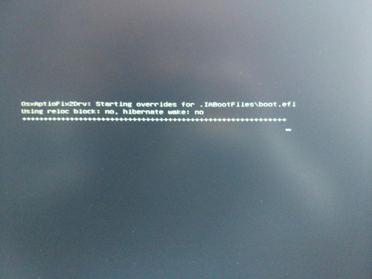

leadermar Posted October 6, 2016 Share Posted October 6, 2016 Ciao a tutti, ho preparato una USB con SIERRA, seguendo tutta la guida, per un sistema UEFI, questa è la configurazione: Asrock h170m Pro4sCPU 6700 SkylakeRam DDR4 2133 16GB(2x8) Ecco l'errore che mi da: https://goo.gl/photos/8q4Fk4xVVDfvDzWb7 Grazie per l'aiuto Link to comment https://www.insanelymac.com/forum/topic/306828-guida-installazione-mac_os-_x-101x-clover-usb/page/17/#findComment-2294092 Share on other sites More sharing options...
dadal75 Posted October 6, 2016 Share Posted October 6, 2016 Link non funzionante Link to comment https://www.insanelymac.com/forum/topic/306828-guida-installazione-mac_os-_x-101x-clover-usb/page/17/#findComment-2294095 Share on other sites More sharing options...
leadermar Posted October 6, 2016 Share Posted October 6, 2016 Link non funzionante corretto Link to comment https://www.insanelymac.com/forum/topic/306828-guida-installazione-mac_os-_x-101x-clover-usb/page/17/#findComment-2294098 Share on other sites More sharing options...
gengik84 Posted October 6, 2016 Author Share Posted October 6, 2016 Ciao a tutti, ho preparato una USB con SIERRA, seguendo tutta la guida, per un sistema UEFI, questa è la configurazione: Asrock h170m Pro4s CPU 6700 Skylake Ram DDR4 2133 16GB(2x8) Ecco l'errore che mi da: https://goo.gl/photos/8q4Fk4xVVDfvDzWb7 Grazie per l'aiuto Segui la mia guida per Asrock H110... trovi il link nella mia firma Fake usa quello relativo a skylake Disabilita tutti i fix sia old che new way nella sezione acpi del config. Imposta iMac 17.1 come Smbios Link to comment https://www.insanelymac.com/forum/topic/306828-guida-installazione-mac_os-_x-101x-clover-usb/page/17/#findComment-2294107 Share on other sites More sharing options...
leadermar Posted October 6, 2016 Share Posted October 6, 2016 Segui la mia guida per Asrock H110... trovi il link nella mia firma Fake usa quello relativo a skylake Disabilita tutti i fix sia old che new way nella sezione acpi del config. Imposta iMac 17.1 come Smbios do un occhiata, grazie. Link to comment https://www.insanelymac.com/forum/topic/306828-guida-installazione-mac_os-_x-101x-clover-usb/page/17/#findComment-2294164 Share on other sites More sharing options...
davidonebello Posted October 6, 2016 Share Posted October 6, 2016 Ciao, sto preparando la chiavetta per l'installazione del 10.11.6 sul computer che ho assemblato per il caso (spero di non aver sbagliato nella scelta dell' Hardware), questa la configurazione: Scheda Madre Gigabyte Z170x Gaming 5 CPU Intel I5-6400 Scheda Video Nvidia Geforce GTX 950 2*16 gb Ram Ballistic sport Devo configurare clover come è consigliato nella guida o visto il mio hardware è meglio configurarlo diversamente? grazie del vostro tempo Link to comment https://www.insanelymac.com/forum/topic/306828-guida-installazione-mac_os-_x-101x-clover-usb/page/17/#findComment-2294185 Share on other sites More sharing options...
leadermar Posted October 6, 2016 Share Posted October 6, 2016 Segui la mia guida per Asrock H110... trovi il link nella mia firma Fake usa quello relativo a skylake Disabilita tutti i fix sia old che new way nella sezione acpi del config. Imposta iMac 17.1 come Smbios Fatto tutto da guida tua, mi si blocca quasi subito, ecco: https://goo.gl/photos/VWyKbnxJu6QsM33w5 Fammi sapere. Grazie Link to comment https://www.insanelymac.com/forum/topic/306828-guida-installazione-mac_os-_x-101x-clover-usb/page/17/#findComment-2294187 Share on other sites More sharing options...
gengik84 Posted October 6, 2016 Author Share Posted October 6, 2016 Ciao, sto preparando la chiavetta per l'installazione del 10.11.6 sul computer che ho assemblato per il caso (spero di non aver sbagliato nella scelta dell' Hardware), questa la configurazione: Scheda Madre Gigabyte Z170x Gaming 5 CPU Intel I5-6400 Scheda Video Nvidia Geforce GTX 950 2*16 gb Ram Ballistic sport Devo configurare clover come è consigliato nella guida o visto il mio hardware è meglio configurarlo diversamente? grazie del vostro tempo La scheda video che hai necessita dei driver nvidia.. Quindi per installare, devi avviare aggiungendo alle opzioni di boot nv_disable=1 Fatto tutto da guida tua, mi si blocca quasi subito, ecco: https://goo.gl/photos/VWyKbnxJu6QsM33w5 Fammi sapere. Grazie Posta la cartella clover Link to comment https://www.insanelymac.com/forum/topic/306828-guida-installazione-mac_os-_x-101x-clover-usb/page/17/#findComment-2294239 Share on other sites More sharing options...
leadermar Posted October 6, 2016 Share Posted October 6, 2016 Posta la cartella clover evi avviare aggiungendo alle opzioni di boot nv_disable=1 Avviato con opzione nv_disable=1 ma stesso errore, ecco in allegato la cartella CLOVER CLOVER.zip Link to comment https://www.insanelymac.com/forum/topic/306828-guida-installazione-mac_os-_x-101x-clover-usb/page/17/#findComment-2294253 Share on other sites More sharing options...
gengik84 Posted October 6, 2016 Author Share Posted October 6, 2016 Non ho mai detto di usare nullcpu... quindi elimina quel kext dalla cartella 10/11 Non ho mai detto di mettere anche i kext in Others...quindi eliminali tutti. Driver64UEFI: Hai installato molti driver superflui, anche questo non menzionati nelle mie guide Quindi Elimina: CsmVideoDxe-64.efi OsxLowMemFixDrv-64.efi PartitionDxe-64.efi EmuVariableUefi-64.efi DataHubDxe-64.efi Riguardo ad nv_disable=1 scusami ma non era riferito a te ma all'altro utente, c'è stato un errore quando ho quotato il post Quindi elimina questo boot arg Link to comment https://www.insanelymac.com/forum/topic/306828-guida-installazione-mac_os-_x-101x-clover-usb/page/17/#findComment-2294263 Share on other sites More sharing options...
leadermar Posted October 6, 2016 Share Posted October 6, 2016 Non ho mai detto di usare nullcpu... quindi elimina quel kext dalla cartella 10/11 Non ho mai detto di mettere anche i kext in Others...quindi eliminali tutti. Driver64UEFI: Hai installato molti driver superflui, anche questo non menzionati nelle mie guide Quindi Elimina: CsmVideoDxe-64.efi OsxLowMemFixDrv-64.efi PartitionDxe-64.efi EmuVariableUefi-64.efi DataHubDxe-64.efi Riguardo ad nv_disable=1 scusami ma non era riferito a te ma all'altro utente, c'è stato un errore quando ho quotato il post Quindi elimina questo boot arg Sistemato tutto, ecco l'errore: Potrebbe essere qualcosa da sistemare nel BIOS? Ho dimenticato di dirti che c'è una VGA dedicata R9 280x. Link to comment https://www.insanelymac.com/forum/topic/306828-guida-installazione-mac_os-_x-101x-clover-usb/page/17/#findComment-2294271 Share on other sites More sharing options...
gengik84 Posted October 6, 2016 Author Share Posted October 6, 2016 Si è possibile... se hai porte seriali disabilitale Link to comment https://www.insanelymac.com/forum/topic/306828-guida-installazione-mac_os-_x-101x-clover-usb/page/17/#findComment-2294284 Share on other sites More sharing options...
leadermar Posted October 6, 2016 Share Posted October 6, 2016 Si è possibile... se hai porte seriali disabilitaleIo ho disabilitato la vga dedicata e lasciato solo la on board per non creare problemi, ma sempre stesso errore. Inviato dal mio MI 5 utilizzando Tapatalk Link to comment https://www.insanelymac.com/forum/topic/306828-guida-installazione-mac_os-_x-101x-clover-usb/page/17/#findComment-2294304 Share on other sites More sharing options...
gengik84 Posted October 6, 2016 Author Share Posted October 6, 2016 Riguardo alla scheda video, nel caso devi modificare il config nella sezione graphics ed aggiungere inject ATI in entrambi i casi non usare per collegarti un cavo vga.. Se ancora hai lo stesso blocco, aggiungi KernelPM che trovi nella sezione kernel and kext patches Link to comment https://www.insanelymac.com/forum/topic/306828-guida-installazione-mac_os-_x-101x-clover-usb/page/17/#findComment-2294311 Share on other sites More sharing options...

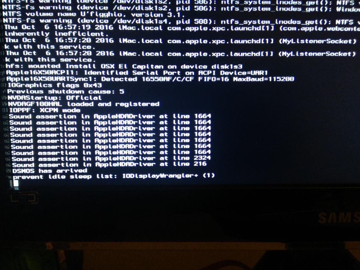

iLeopard_PC Posted October 6, 2016 Share Posted October 6, 2016 Complimenti per la guida gengik, purtroppo per me, qualcosa va storto. Il PC in firma con la GA-Z97X-UD3H-BK, dopo aver bootato la partizione d'installazione, fa (moltissime) scritte fino a quando compare il seguente errore e, dopo 5-10 secondi di schermo nero, si riavvia. Che posso fare? Ecco lo screenshot dell'errore: Questo invece è il mio config.plist: config.plist.zip PS. ho provato a bootare con PCIRootUID=0 perché mi sembrava di ricordare che, con il mio precedente hack, usando la stessa scheda video (ma cambiando tutto il resto), avevo risolto con quel parametro... ma forse non era così. Link to comment https://www.insanelymac.com/forum/topic/306828-guida-installazione-mac_os-_x-101x-clover-usb/page/17/#findComment-2294706 Share on other sites More sharing options...
leadermar Posted October 7, 2016 Share Posted October 7, 2016 Riguardo alla scheda video, nel caso devi modificare il config nella sezione graphics ed aggiungere inject ATI in entrambi i casi non usare per collegarti un cavo vga.. Se ancora hai lo stesso blocco, aggiungi KernelPM che trovi nella sezione kernel and kext patches Ciao, alla fine sono riuscito a passare quell'errore utilizzando la versione 10.11.4, adesso il problema è qui: Link to comment https://www.insanelymac.com/forum/topic/306828-guida-installazione-mac_os-_x-101x-clover-usb/page/17/#findComment-2294830 Share on other sites More sharing options...
