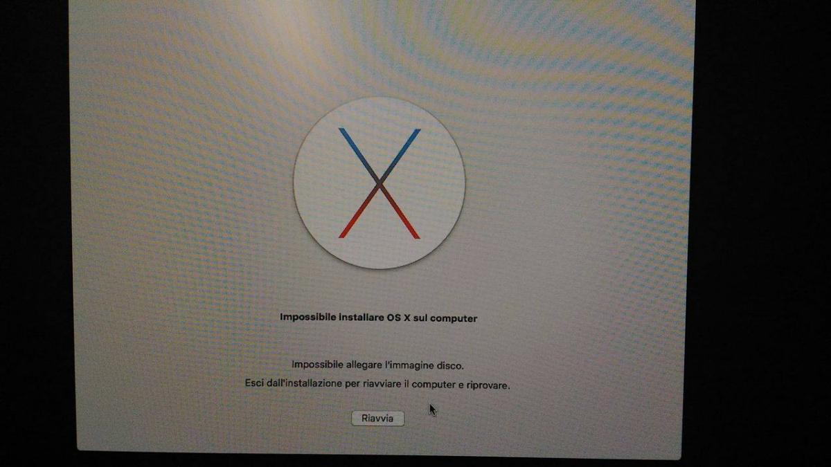

Pimof Posted September 26, 2016 Share Posted September 26, 2016 Ciao, ho fatto come mi hai detto ed ho seguito anche la guida asrock h110m, l'unica cosa che non ho fatto credo sia stato passare da OsxAptioFixDrv a OsxAptioFix2Drv ma non credo sia questo il problema. Non capisco perchè mi dia questo errore. Parte l'intaller, formatto l'ssd e mi ritrovo in questa situazione dopo che dice che mancano 13' all'installazione. Hai qualche idea? Qualcos'altro che posso leggere per capirci di più? Ti ringrazio. Link to comment https://www.insanelymac.com/forum/topic/306828-guida-installazione-mac_os-_x-101x-clover-usb/page/15/#findComment-2285497 Share on other sites More sharing options...
gengik84 Posted September 26, 2016 Author Share Posted September 26, 2016 @Enzo priva ad usare fake del pacchetto per skylake..non mettere i sensor @Pimof prova su altre porte usb,meglio su una 2.0 Hai impostato il smbios? Link to comment https://www.insanelymac.com/forum/topic/306828-guida-installazione-mac_os-_x-101x-clover-usb/page/15/#findComment-2285559 Share on other sites More sharing options...
Pimof Posted September 26, 2016 Share Posted September 26, 2016 @Enzo priva ad usare fake del pacchetto per skylake..non mettere i sensor @Pimof prova su altre porte usb,meglio su una 2.0 Hai impostato il smbios? Si, provate le due usb 2, stesso errore. Link to comment https://www.insanelymac.com/forum/topic/306828-guida-installazione-mac_os-_x-101x-clover-usb/page/15/#findComment-2285653 Share on other sites More sharing options...
gengik84 Posted September 26, 2016 Author Share Posted September 26, 2016 Si, provate le due usb 2, stesso errore. Prova a rifare la usb, se ne hai un altra prova su quella... Se hai lo stesso errore, non vorrei tu avessi l'installer corrotto (capita)...ti consiglio nel caso di scaricare nuovamente Link to comment https://www.insanelymac.com/forum/topic/306828-guida-installazione-mac_os-_x-101x-clover-usb/page/15/#findComment-2285857 Share on other sites More sharing options...
Pimof Posted September 26, 2016 Share Posted September 26, 2016 Non me lo fa scaricare, ho la rotella che gira ma non parte il download, ho provato con mavericks e fa lo stesso. Stavo usando una immagine che ho fatto per fare installazione pulita sul mio vecchio mac che ho dato ad un amico. Ora provo con la seconda pennina ed incorocio le dita. Devo seguire tutte le differenze nella guida h110m? Deseloziono tutti i fix e uso OsxAptioFix2Drv (al momento non ho ancora preso la scheda video). Link to comment https://www.insanelymac.com/forum/topic/306828-guida-installazione-mac_os-_x-101x-clover-usb/page/15/#findComment-2285911 Share on other sites More sharing options...
gengik84 Posted September 26, 2016 Author Share Posted September 26, 2016 Non me lo fa scaricare, ho la rotella che gira ma non parte il download, ho provato con mavericks e fa lo stesso. Stavo usando una immagine che ho fatto per fare installazione pulita sul mio vecchio mac che ho dato ad un amico. Ora provo con la seconda pennina ed incorocio le dita. Potrebbe essersi comunque corrotta... Riguardo ad app store, prova a fare un logout, riavviare e provare nuovamente il download 1 Link to comment https://www.insanelymac.com/forum/topic/306828-guida-installazione-mac_os-_x-101x-clover-usb/page/15/#findComment-2285913 Share on other sites More sharing options...
Pimof Posted September 26, 2016 Share Posted September 26, 2016 Potrebbe essersi comunque corrotta... Riguardo ad app store, prova a fare un logout, riavviare e provare nuovamente il download È partito, ora aspetto finisca, grazie! Per quanto riguarda la guida h110 ti scrivo in quella discussione? Penso di non dovere fare tutto di quello che c'è scritto li. Link to comment https://www.insanelymac.com/forum/topic/306828-guida-installazione-mac_os-_x-101x-clover-usb/page/15/#findComment-2285920 Share on other sites More sharing options...

Pimof Posted September 26, 2016 Share Posted September 26, 2016 Puoi anche aprire un topic nella sezione idonea... ci aggiorniamo li... comunque molte "cose" della guida vanno bene anche per il tuo hardware...es. audio,ssdt... Non era partito l'installer ma solo il download. Ora preparo la pennina e speriamo bene. Una da 32 partizionata con una partizione da 8 da usare. Link to comment https://www.insanelymac.com/forum/topic/306828-guida-installazione-mac_os-_x-101x-clover-usb/page/15/#findComment-2286234 Share on other sites More sharing options...
Pimof Posted September 26, 2016 Share Posted September 26, 2016 Sempre lo stesso errore, pennina diversa errore medesimo. Posso farti vedere l'efi? non capisco che sbaglio... EFI.zip Link to comment https://www.insanelymac.com/forum/topic/306828-guida-installazione-mac_os-_x-101x-clover-usb/page/15/#findComment-2286268 Share on other sites More sharing options...
gengik84 Posted September 26, 2016 Author Share Posted September 26, 2016 Prova il config allegato config.plist.zip Sostituiscilo direttamente in EFI/Clover della usb Link to comment https://www.insanelymac.com/forum/topic/306828-guida-installazione-mac_os-_x-101x-clover-usb/page/15/#findComment-2286282 Share on other sites More sharing options...
Pimof Posted September 26, 2016 Share Posted September 26, 2016 Prova il config allegato config.plist.zip Sostituiscilo direttamente in EFI/Clover della usb Impossibile, non va... Stesso errore... La pennina è stavolta una usb 3.0 posta in una presa usb 2.0. Pennina da 32 partizionata con partizione da 8... Il bios dovrebbe essere ok, cosa posso provare a fare? Link to comment https://www.insanelymac.com/forum/topic/306828-guida-installazione-mac_os-_x-101x-clover-usb/page/15/#findComment-2286312 Share on other sites More sharing options...
gengik84 Posted September 26, 2016 Author Share Posted September 26, 2016 Impossibile, non va... Stesso errore... La pennina è stavolta una usb 3.0 posta in una presa usb 2.0. Pennina da 32 partizionata con partizione da 8... Il bios dovrebbe essere ok, cosa posso provare a fare? E' strano, diverse installazioni sono state eseguite in questa scheda.. Stai usando sempre la stessa usb? Link to comment https://www.insanelymac.com/forum/topic/306828-guida-installazione-mac_os-_x-101x-clover-usb/page/15/#findComment-2286318 Share on other sites More sharing options...
Pimof Posted September 26, 2016 Share Posted September 26, 2016 E' strano, diverse installazioni sono state eseguite in questa scheda.. Stai usando sempre la stessa usb? Le uniche due usb 2.0 della scheda madre. Link to comment https://www.insanelymac.com/forum/topic/306828-guida-installazione-mac_os-_x-101x-clover-usb/page/15/#findComment-2286352 Share on other sites More sharing options...
gengik84 Posted September 26, 2016 Author Share Posted September 26, 2016 intendevo usb con l'installer Link to comment https://www.insanelymac.com/forum/topic/306828-guida-installazione-mac_os-_x-101x-clover-usb/page/15/#findComment-2286357 Share on other sites More sharing options...
Pimof Posted September 26, 2016 Share Posted September 26, 2016 Prima stavo usando una da 16 che partizionavo, sempre una usb 3.0 . Evito di partizionarla? Link to comment https://www.insanelymac.com/forum/topic/306828-guida-installazione-mac_os-_x-101x-clover-usb/page/15/#findComment-2286391 Share on other sites More sharing options...
gengik84 Posted September 26, 2016 Author Share Posted September 26, 2016 Prima stavo usando una da 16 che partizionavo, sempre una usb 3.0 . Evito di partizionarla? Prova... Ho visto che non sei il solo a d avere questo problema..svariati hardware... Spesso dipendeva dall'installar ma visto che oltretutto hai riscaricato dovrebbe essere da scartare questa opzione. Prova anche con altre versioni di clover, antecedenti Esempio 3259 3599 3716 Per cambiare il bootloader, non c'è necessita di rifare la usb, basta cancellare la EFI, reinstallarlo e configurare il tutto... usa il config da me allegato Link to comment https://www.insanelymac.com/forum/topic/306828-guida-installazione-mac_os-_x-101x-clover-usb/page/15/#findComment-2286405 Share on other sites More sharing options...
