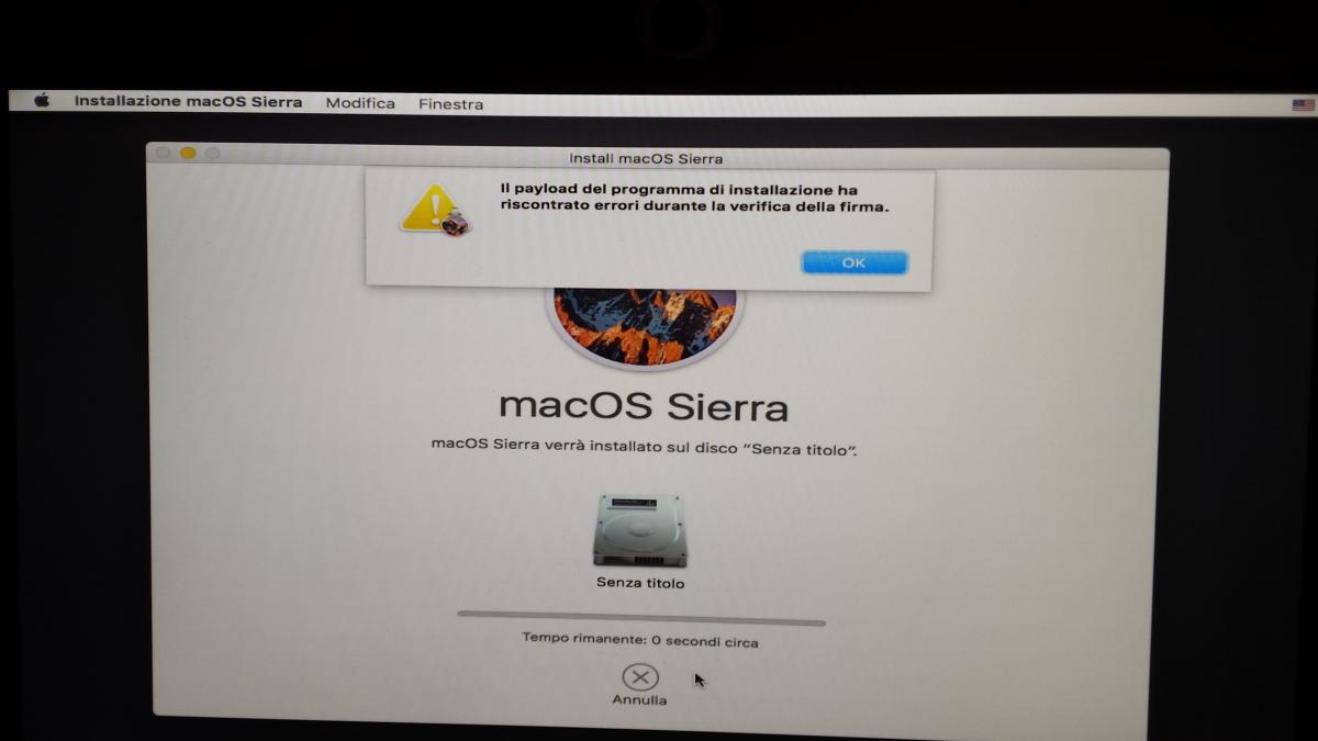

marsi Posted September 28, 2016 Share Posted September 28, 2016 Ho seguito le istruzioni e sono arrivato fino all istallazione ma quando stà per finire ricevo questo messaggio e si interrompe Cosa puo essere qualcuno a qualche idea? Grazie Link to comment https://www.insanelymac.com/forum/topic/306828-guida-installazione-mac_os-_x-101x-clover-usb/page/16/#findComment-2287869 Share on other sites More sharing options...
gengik84 Posted September 28, 2016 Author Share Posted September 28, 2016 Ho seguito le istruzioni e sono arrivato fino all istallazione ma quando stà per finire ricevo questo messaggio e si interrompe Cosa puo essere qualcuno a qualche idea? Grazie 20160928_144330.jpg Potrebbe dipendere da diverse cose: 1) Installazione errata...quindi potrebbe dipendere dalla usb 2) Installer corrotto durante il download 3) un problema di data e ora Prova inizialmente così.. Prima di far partire l'installazione apri il terminale e scrivi: date 2809170016 Successivamente formatta il disco e riprova ad installare Link to comment https://www.insanelymac.com/forum/topic/306828-guida-installazione-mac_os-_x-101x-clover-usb/page/16/#findComment-2288050 Share on other sites More sharing options...

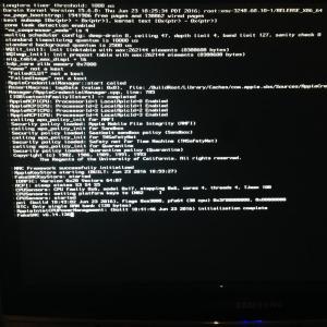

iconoclash Posted September 29, 2016 Share Posted September 29, 2016 ciao gengik scusa il tormento ma io ancora non riesco, nel forum inglese ho ho letto che il problema della mod da 771 a 775 è stato risolto con l'uso di DSDT e/o SSDT potresti/e spiegarmi ed aiutarmi su come fare? Link to comment https://www.insanelymac.com/forum/topic/306828-guida-installazione-mac_os-_x-101x-clover-usb/page/16/#findComment-2289058 Share on other sites More sharing options...
Jolly Posted September 29, 2016 Share Posted September 29, 2016 ciao gengik scusa il tormento ma io ancora non riesco, nel forum inglese ho ho letto che il problema della mod da 771 a 775 è stato risolto con l'uso di DSDT e/o SSDT potresti/e spiegarmi ed aiutarmi su come fare? Questo Topic è dedicato alla creazione dell'installer di OS X, per problemi inerenti altre problematiche meglio aprire un Topic dedicato, si ha più visibiltà ed eventuali soluzioni sono più facilmente rintracciabili da utenti che possono avere lo stesso problema. Link to comment https://www.insanelymac.com/forum/topic/306828-guida-installazione-mac_os-_x-101x-clover-usb/page/16/#findComment-2289168 Share on other sites More sharing options...
iconoclash Posted September 30, 2016 Share Posted September 30, 2016 Questo Topic è dedicato alla creazione dell'installer di OS X, per problemi inerenti altre problematiche meglio aprire un Topic dedicato, si ha più visibiltà ed eventuali soluzioni sono più facilmente rintracciabili da utenti che possono avere lo stesso problema. Pensavo fosse questo il topic corretto, perché non riesco ad installare EL captian sull'hw in firma. Ho cambiato la cpu e non va più l'installazione Dove dovrei aprirlo? grazie Link to comment https://www.insanelymac.com/forum/topic/306828-guida-installazione-mac_os-_x-101x-clover-usb/page/16/#findComment-2289775 Share on other sites More sharing options...
gengik84 Posted September 30, 2016 Author Share Posted September 30, 2016 ti ho chiesto la foto del blocco del verbose #349 potresti postarla? utilizzando questo config Link to comment https://www.insanelymac.com/forum/topic/306828-guida-installazione-mac_os-_x-101x-clover-usb/page/16/#findComment-2289780 Share on other sites More sharing options...

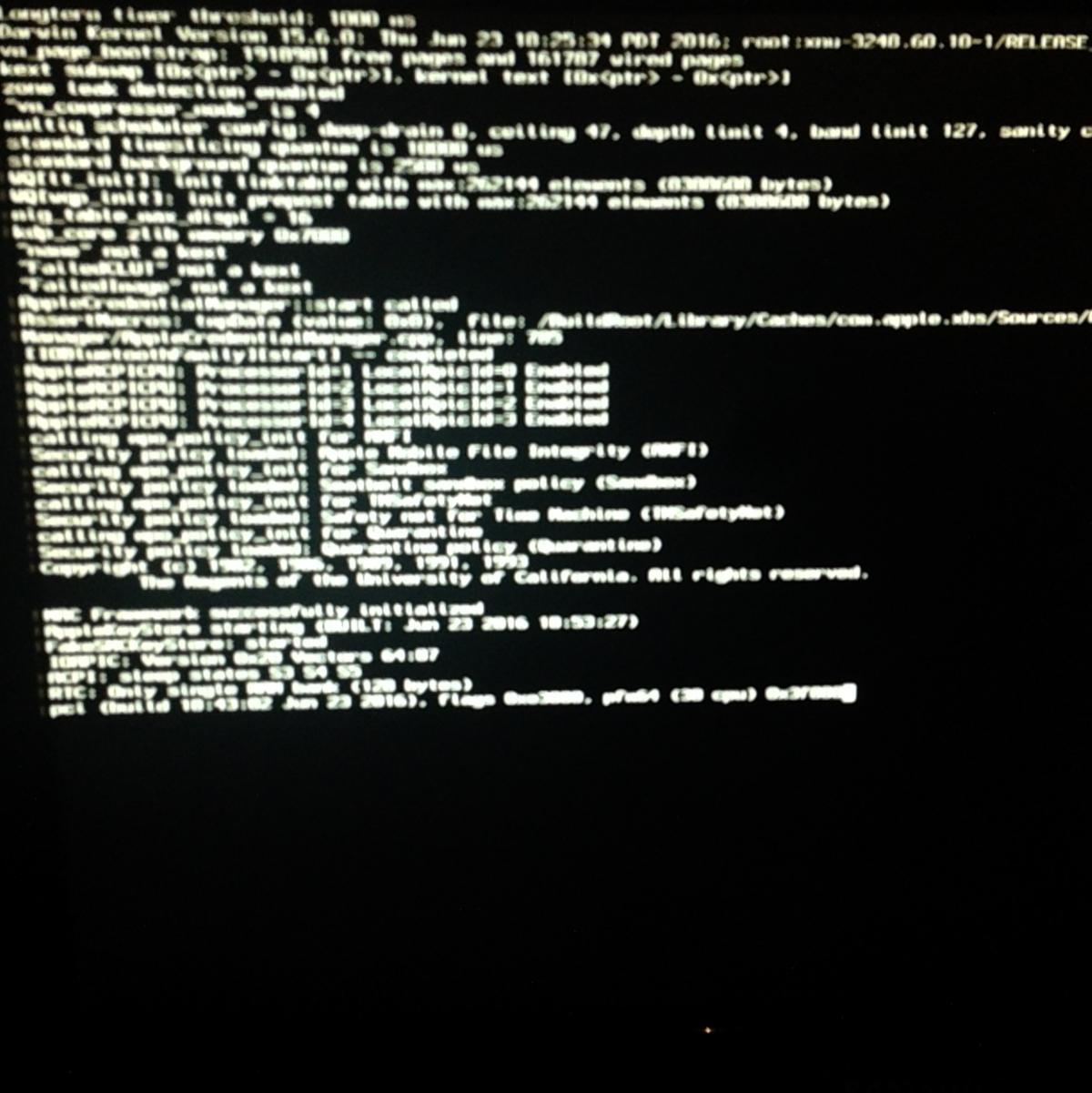

iconoclash Posted October 2, 2016 Share Posted October 2, 2016 ti ho chiesto la foto del blocco del verbose #349 potresti postarla? utilizzando questo config Fatto ma dopo il boot con clover, scelgo installa, qualche secondo nero, poi scritte bianche e riavvio. Link to comment https://www.insanelymac.com/forum/topic/306828-guida-installazione-mac_os-_x-101x-clover-usb/page/16/#findComment-2290980 Share on other sites More sharing options...
gengik84 Posted October 2, 2016 Author Share Posted October 2, 2016 riesci a fare la voto del verbose prima del riavvio? Link to comment https://www.insanelymac.com/forum/topic/306828-guida-installazione-mac_os-_x-101x-clover-usb/page/16/#findComment-2290987 Share on other sites More sharing options...

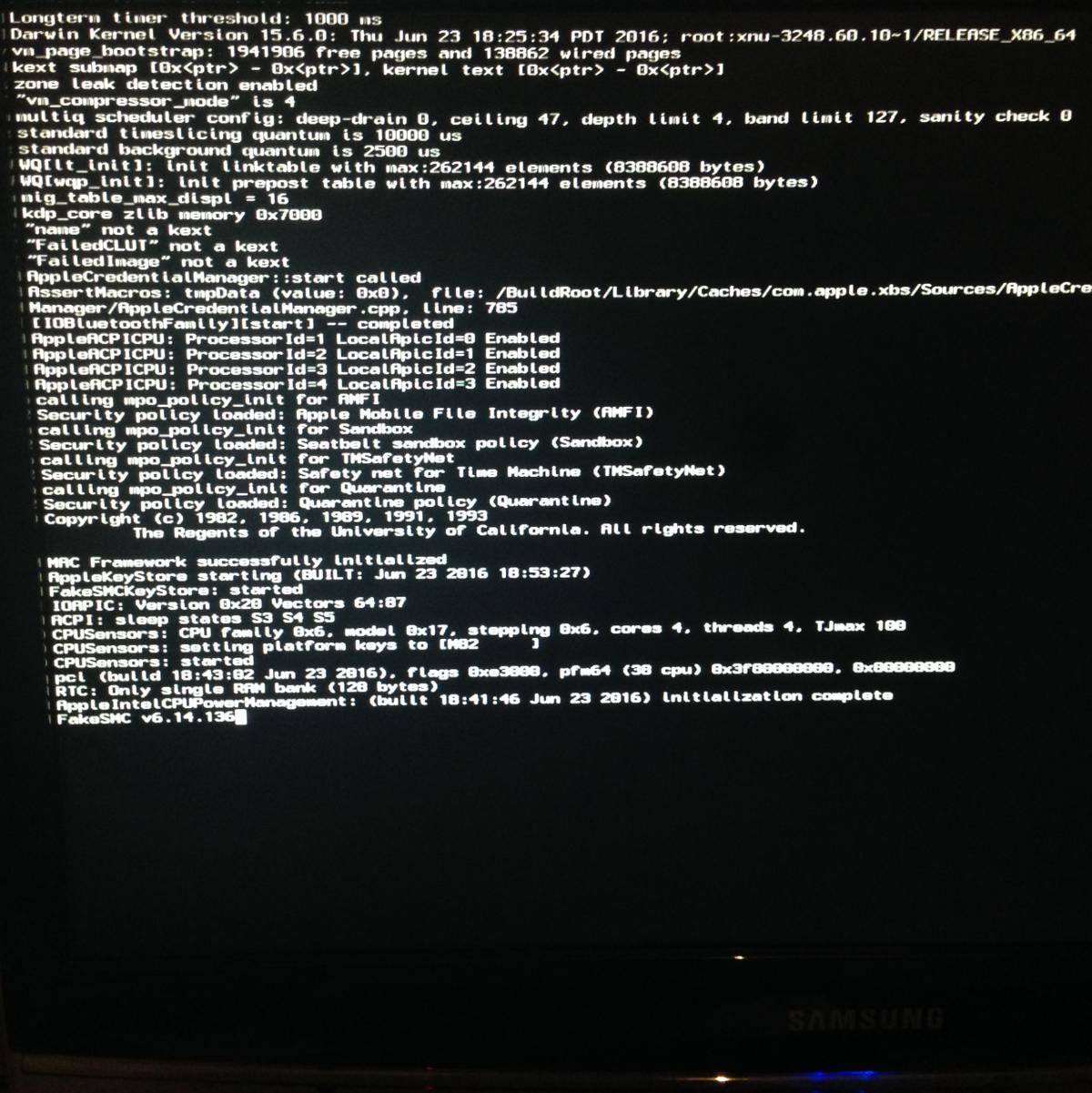

iconoclash Posted October 3, 2016 Share Posted October 3, 2016 riesci a fare la voto del verbose prima del riavvio? Ciao, ecco la Foto. Ho usato il config tuo,con FakeSMC.kext del primo pacchetto e AttansicL1eEthernet.kext nella cartella 10.11. Ho anche sistemato il BIOS aggiungendo il microcode della mia CPU, ora non mi dà più l'errore all'inizio. Aspetto vostre. Grazie Link to comment https://www.insanelymac.com/forum/topic/306828-guida-installazione-mac_os-_x-101x-clover-usb/page/16/#findComment-2291952 Share on other sites More sharing options...
gengik84 Posted October 3, 2016 Author Share Posted October 3, 2016 Elimina Fake e metti quello che trovi nel secondo pacchetto...mi raccomando solo fake..i sensor lasciali stare per ora Riprova e nel caso posta la foto Link to comment https://www.insanelymac.com/forum/topic/306828-guida-installazione-mac_os-_x-101x-clover-usb/page/16/#findComment-2291953 Share on other sites More sharing options...
iconoclash Posted October 3, 2016 Share Posted October 3, 2016 Elimina Fake e metti quello che trovi nel secondo pacchetto...mi raccomando solo fake..i sensor lasciali stare per ora Riprova e nel caso posta la foto Ecco la Foto. Ho cancellato e poi incollato, d win 10, va bene uguale? alla fine mi vede la EFI . Hai sospetti su cosa possa essere? Link to comment https://www.insanelymac.com/forum/topic/306828-guida-installazione-mac_os-_x-101x-clover-usb/page/16/#findComment-2292057 Share on other sites More sharing options...
