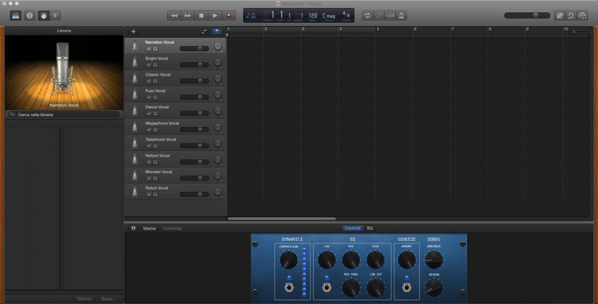

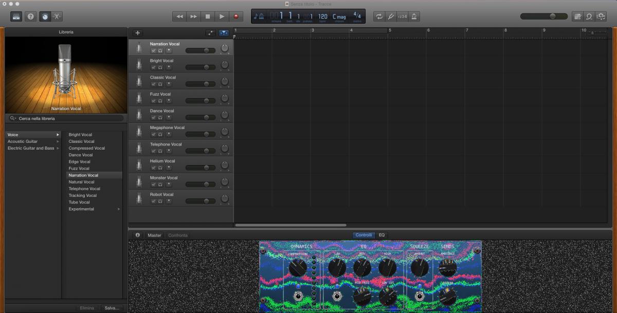

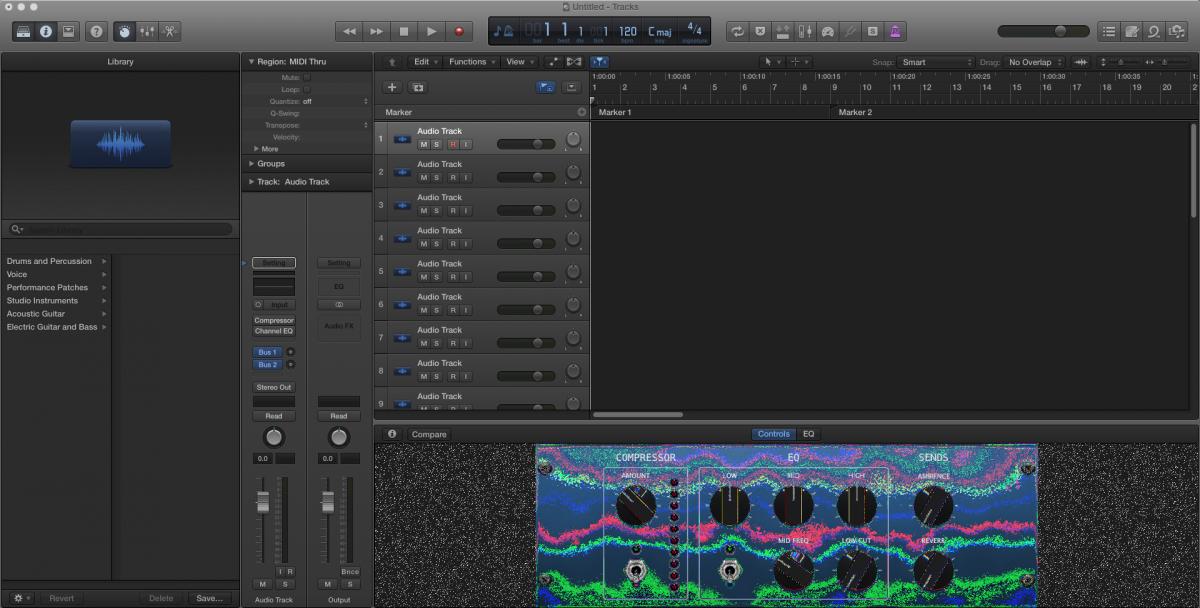

BlackMagick Posted November 1, 2014 Author Share Posted November 1, 2014 Non ho ancora installato Yosemite definitivo sul nuovo hd, in quanto stò facendo delle prove per vedere se tutto funziona bene, ed è quindi utilizzabile quotidianamente. Ma mi sa che non funziona tutto alla perfezione, infatti provando garage bend, mi da questo (screen) artefatto grafico. Final cut e Motion, per ora sembrano funzionare bene. Voi più esperti di hack, cosa può essere? Link to comment https://www.insanelymac.com/forum/topic/301477-yosemite-su-msi-z87-g45-gaming/page/5/#findComment-2079527 Share on other sites More sharing options...

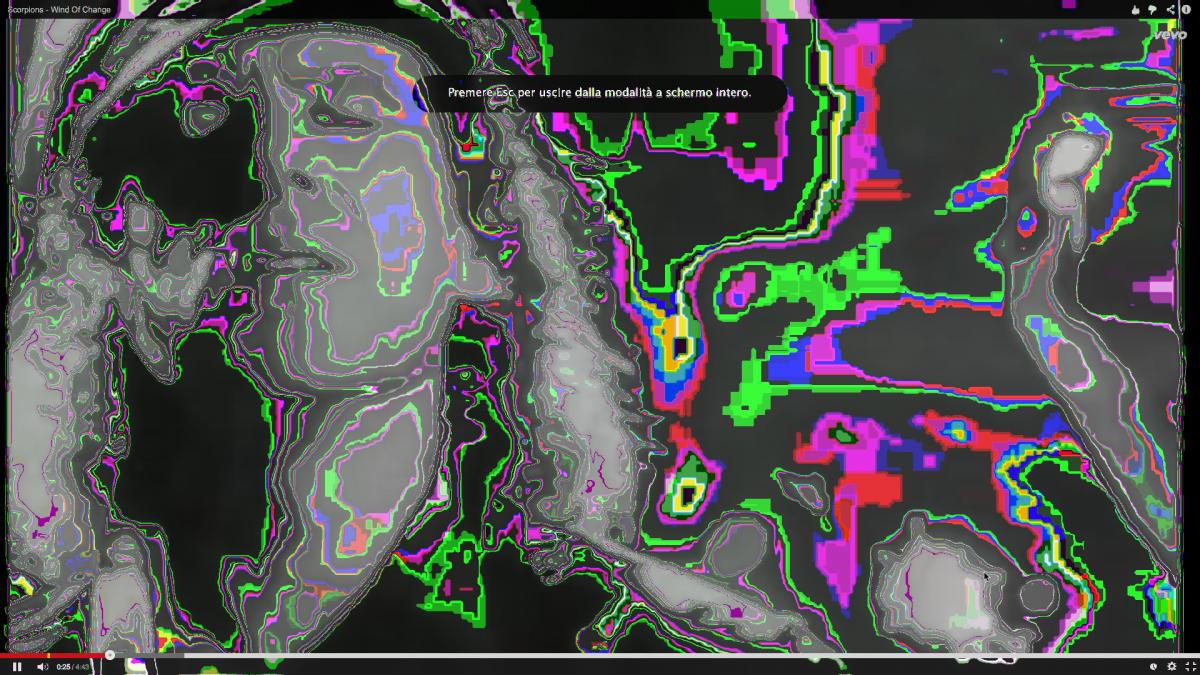

BlackMagick Posted November 1, 2014 Author Share Posted November 1, 2014 Continuando i test, ho scoperto che con firefox i video su youtube (solo) a schermo intero, si vedono come da screen Con safari e chrome nessun problema. Nessun problema anche per i video a schermo intero che utilizzano silverlight con tutti e tre i browser. Mi aiutate a capire come mai questi artefatti grafici, solo con alcuni software? Link to comment https://www.insanelymac.com/forum/topic/301477-yosemite-su-msi-z87-g45-gaming/page/5/#findComment-2079559 Share on other sites More sharing options...
BlackMagick Posted November 1, 2014 Author Share Posted November 1, 2014 Anche Logic mi da lo stesso problema. A questo punto mi chiedo fino a che punto convenga farsi un hackintosh, in quanto anche se la scheda video risulta funzionante, da cmunque problemi grafici con alcuni software e broswer? Ero felice di essermi assemblato un hackintosh per uso quotidiano e senza nemmeno installare windows, ma utilizzandolo scopri questi artefatti grafici... ti rattristi ....e ti passa quell'entusiasmo. Speriamo che vi sia una soluzione per questi spiacevoli inconvenienti alquanto strani, visto che programmi specifici di grafica (quelli che ho testato) come imovie, final cut, motion, after effects, photoshop, cinema 4d, non danno problemi. Non mi va di usarlo quotidianamente, sapendo che non è a posto al 100% per via di quei problemi grafici in alcuni software e browser. Link to comment https://www.insanelymac.com/forum/topic/301477-yosemite-su-msi-z87-g45-gaming/page/5/#findComment-2079599 Share on other sites More sharing options...
Extreme™ Posted November 1, 2014 Share Posted November 1, 2014 Per risolvere con quegli artefatti grafici dovresti provare il DSDT che ti avevo fatto. Link to comment https://www.insanelymac.com/forum/topic/301477-yosemite-su-msi-z87-g45-gaming/page/5/#findComment-2079634 Share on other sites More sharing options...
BlackMagick Posted November 1, 2014 Author Share Posted November 1, 2014 E ma mi dava kernel panic Forse c'è ancora qualcsa da sistemare? Link to comment https://www.insanelymac.com/forum/topic/301477-yosemite-su-msi-z87-g45-gaming/page/5/#findComment-2079635 Share on other sites More sharing options...
Extreme™ Posted November 1, 2014 Share Posted November 1, 2014 Strano...ma l'hai provato insieme al config.plist che ti ho allegato o in accoppiata col config.plist di Fabio? Se con quello di Fabio non va probabilmente perchè nel suo c.plist ci sono gia dei fix DSDT attivi che senz'altro vanno in conflitto col mio DSDT. Se invece no, allora non saprei che dirti: attendi spiegazioni dagli altri. Link to comment https://www.insanelymac.com/forum/topic/301477-yosemite-su-msi-z87-g45-gaming/page/5/#findComment-2079662 Share on other sites More sharing options...

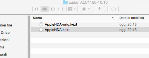

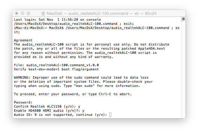

BlackMagick Posted November 1, 2014 Author Share Posted November 1, 2014 Strano...ma l'hai provato insieme al config.plist che ti ho allegato o in accoppiata col config.plist di Fabio? Si certo. ------------------------------------ Fabio, ho installato sul nuovo hard disk, ma non riesco più a far andare l'audio con applhda Lo script alle terza domanda mi dice che ID 9 non è supportato ..continuare? Io ho messo y mi ha creato la cartella audio_ALC1150-10.10 sulla scrivania, ho installato il kext AppleHDA.kext ma non funge Link to comment https://www.insanelymac.com/forum/topic/301477-yosemite-su-msi-z87-g45-gaming/page/5/#findComment-2079705 Share on other sites More sharing options...
Fabio1971 Posted November 1, 2014 Share Posted November 1, 2014 Strano...ma l'hai provato insieme al config.plist che ti ho allegato o in accoppiata col config.plist di Fabio? Se con quello di Fabio non va probabilmente perchè nel suo c.plist ci sono gia dei fix DSDT attivi che senz'altro vanno in conflitto col mio DSDT. Se invece no, allora non saprei che dirti: attendi spiegazioni dagli altri. Ti sei già risposta da sola vanno in conflitto, controlla anche il tuo dsdt e config.plist non vanno bene, ci sono patch inserite in entrambi i file. @ blackmagick Hai inserito il config.plist che ti ho postato altrimenti hai l'errore. Fabio Link to comment https://www.insanelymac.com/forum/topic/301477-yosemite-su-msi-z87-g45-gaming/page/5/#findComment-2079720 Share on other sites More sharing options...
BlackMagick Posted November 1, 2014 Author Share Posted November 1, 2014 Si Fabio stò utilizzando i file che hai postato tu. Questa è la cartella EFI: Risolti gli artefatti grafici mettendo la spunta su kernelPM e impostando l'smbios su iMac13,2 EFI.zip Link to comment https://www.insanelymac.com/forum/topic/301477-yosemite-su-msi-z87-g45-gaming/page/5/#findComment-2079725 Share on other sites More sharing options...
BlackMagick Posted November 1, 2014 Author Share Posted November 1, 2014 Ho provato con questo kext patchato che c'è qui: http://www.insanelymac.com/forum/topic/298663-applehda-for-yosemite/ funziona (no l'hdmi audio) ma l'audio è basso e se alzo con Audio Hijack Pro distorce, cosa che non accade con il voodoohda. Fabio visto che dicevi che abbiamo lo stesso chip a te com'è il volume? E distorce se lo aumenti con Audio Hijack Pro? Link to comment https://www.insanelymac.com/forum/topic/301477-yosemite-su-msi-z87-g45-gaming/page/5/#findComment-2079762 Share on other sites More sharing options...

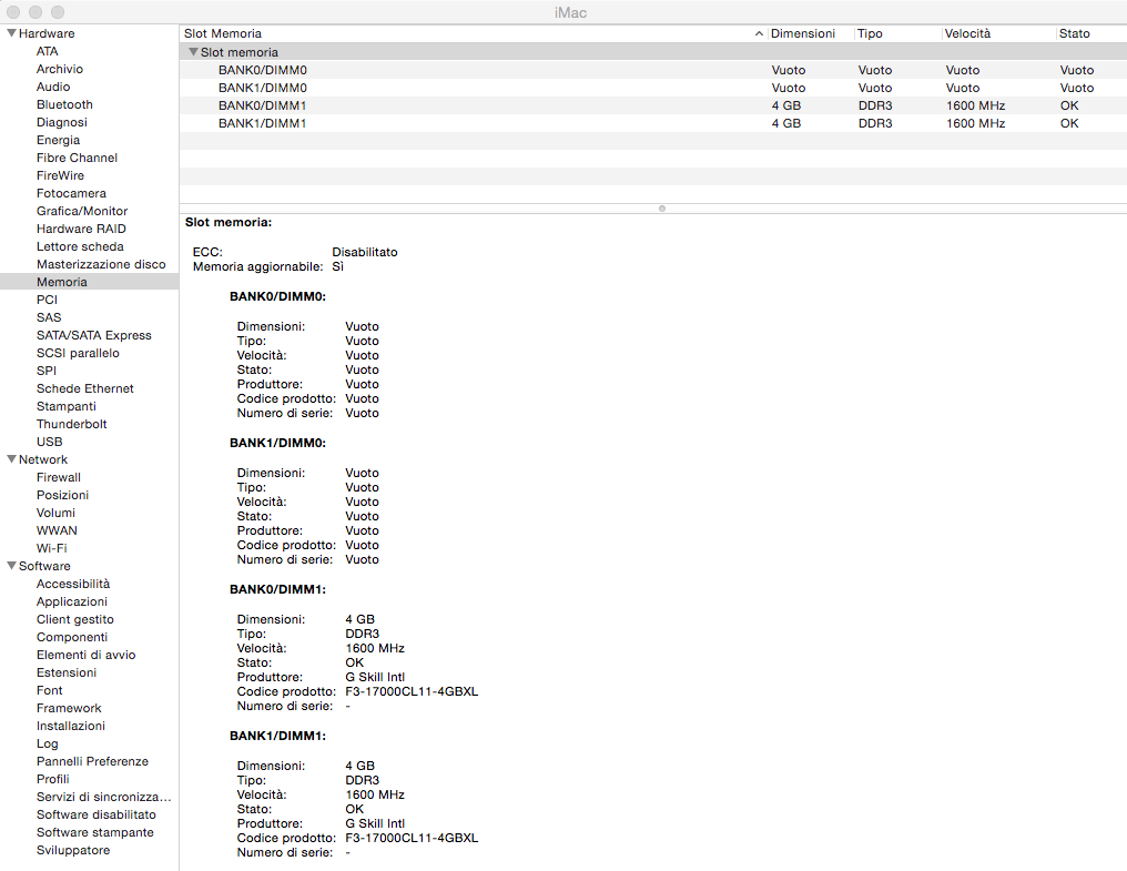

BlackMagick Posted November 2, 2014 Author Share Posted November 2, 2014 E ma il volume non lo senti un pò bassino? Comuqnue ho rifatto tutto daccapo, funziona e va decisamente meglio. Ecco però che per avere un audio più alto, sono costretto ad usare audio hijack pro, ma almeno ora non distorce anche se alzo un minimo. Fabio, sembra quasi tutto apposto e pronto per l'uso quotidiano, ma vorrei sistemare le ram che vanno a 1600Mhz e l'uscita audio HDMI che non funziona. Le ram nel bios le ho impostate a 2133Mhz con profilo 1, ma Yosemite me le vede a 1600Mhz, hai idea di come possa risolvere? Link to comment https://www.insanelymac.com/forum/topic/301477-yosemite-su-msi-z87-g45-gaming/page/5/#findComment-2079904 Share on other sites More sharing options...
Fabio1971 Posted November 2, 2014 Share Posted November 2, 2014 No, l'audio lo sento benissimo, AppleHDA patchato è meglio di VoodHDA Guardando la foto le ram non mi sembrano installate giuste, se utilizzi due banchi devi vedere : Bank0=4GB Bank1=vuoto Bank0=4GB Bank1=vuoto Fabio Link to comment https://www.insanelymac.com/forum/topic/301477-yosemite-su-msi-z87-g45-gaming/page/5/#findComment-2079910 Share on other sites More sharing options...
