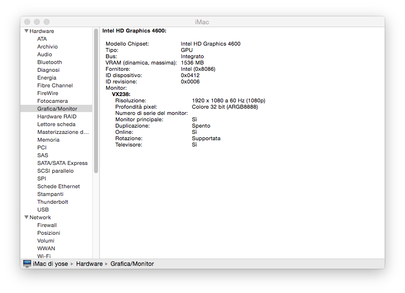

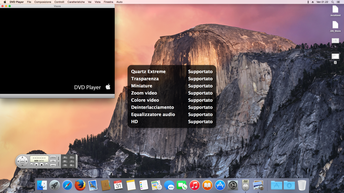

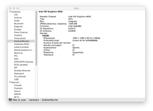

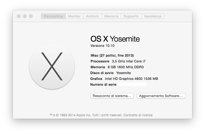

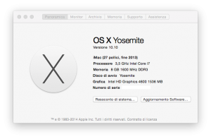

BlackMagick Posted October 31, 2014 Author Share Posted October 31, 2014 Wow! Con il tentativo di Fabio, al primo colpo non aveva funzionato, poi ho tolto la spunta a Generate PState, lasciando quindi solo Generate Cstate, ed ha funzionato. Ora ho piena QE/CI e con 1536MB, come si vede dagli screen. Sembra funzionare tutto bene, noto solo una risposta del puntatore del mouse non proprio fluidissima, come su windows. Ora mi resterebbe da sistemare le ram che dovrebbero andare a 2133 Mhz invece di 1600Mhz e l'audio. Link to comment https://www.insanelymac.com/forum/topic/301477-yosemite-su-msi-z87-g45-gaming/page/4/#findComment-2078888 Share on other sites More sharing options...
Fabio1971 Posted October 31, 2014 Share Posted October 31, 2014 Ottimo Prima nel config.plist metti alla voce Pstate e Cstate Adesso sistema il Power Management : https://github.com/Piker-Alpha/ssdtPRGen.sh Devi creare la tabella SSDT Fabio 1 Link to comment https://www.insanelymac.com/forum/topic/301477-yosemite-su-msi-z87-g45-gaming/page/4/#findComment-2078915 Share on other sites More sharing options...
